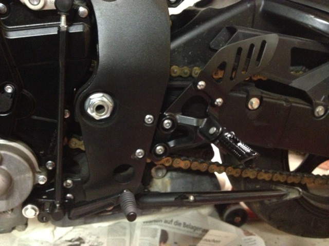

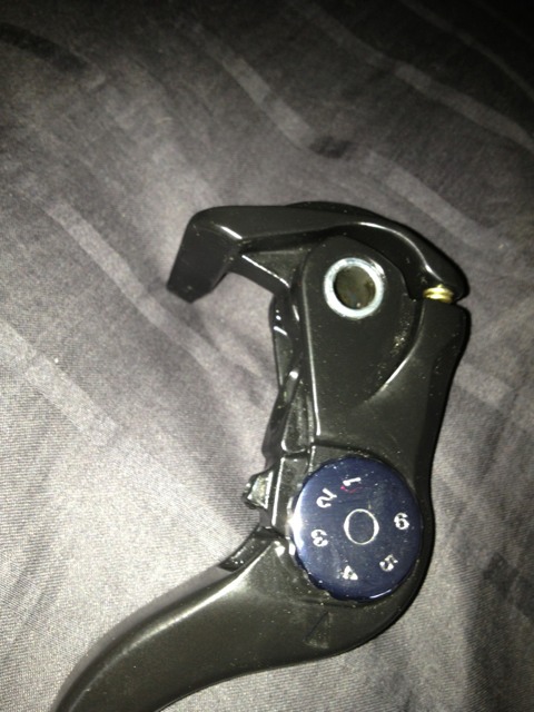

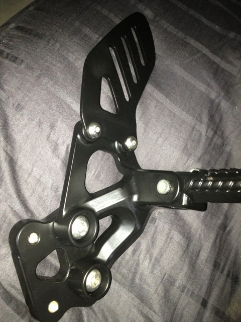

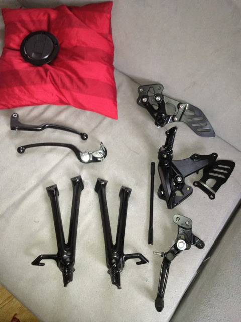

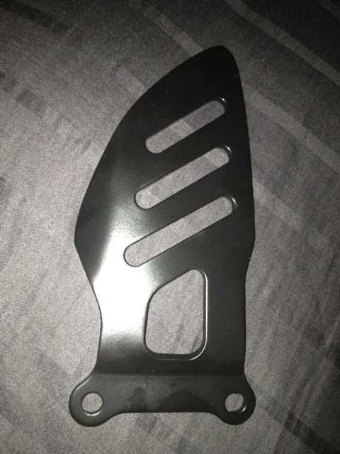

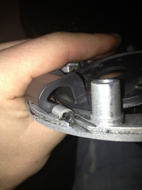

Hallo,

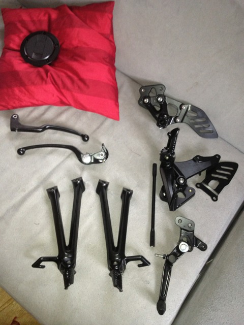

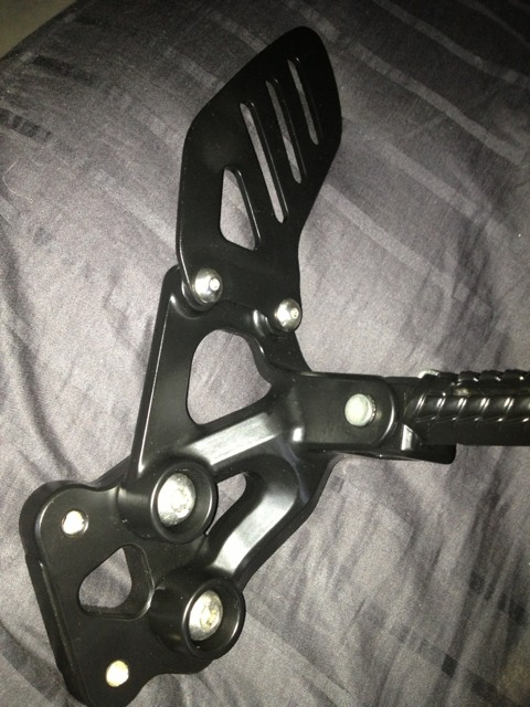

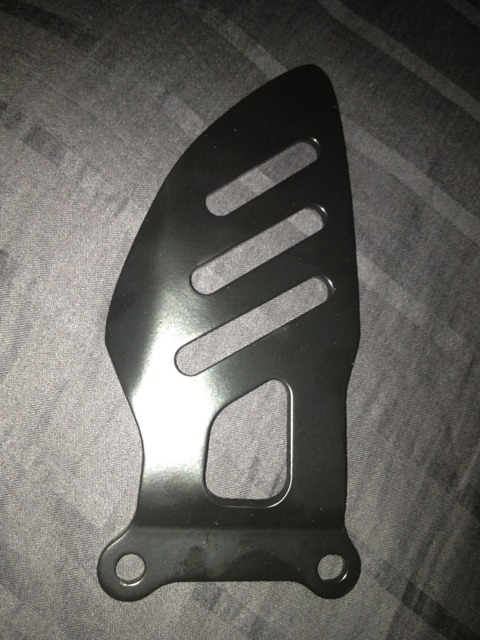

Ich habe meine Fusrasten (vorn & hinten), meinen Brems-& Kupplungshebel und meinen Tankdeckelring pulvern lassen und gerade sind die Teile zurück bekommen! Habe die Teile gleich wieder zusammengebaut und alles klappte reibungslos.
ich habe die Teile bei www.pulverschmiede.de pulvern lassen. Der Kontakt mit der Geschäftsleitung war wirklich nett und der ganze Prozess hat vom versenden der Teile bis zum empfangen gerade mal 13 Tage gedauert!!
Ich bin wirklich zufrieden mit der Oberfläche. Es ist keine "orangenhaut" zu erkennen.
Gekostet hat der Spaß 40€

Das sieht doch sehr gut
Denke das sie soeben ihren Kundenstamm vergrößert haben :)

Sieht wirklich nicht schlecht aus. Hast du die Teile schon gestrahlt und gereinigt hin geschickt oder haben die dies selber gemacht?
Der Preis ist absolut Top!

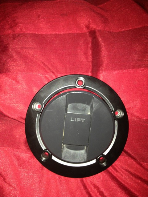

Ich hab sie nur im Geschäft ein bisschen mit Waschbenzin gereinigt, den Rest haben die gemacht.

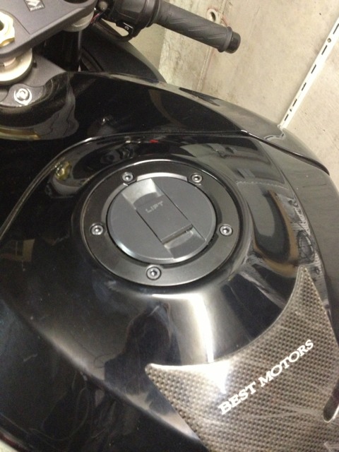

Hier noch bilder vom Tenkdeckel, Fusrasten & Hebel :

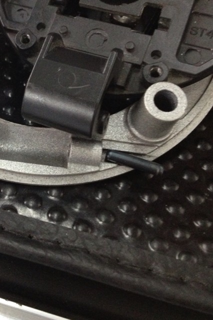

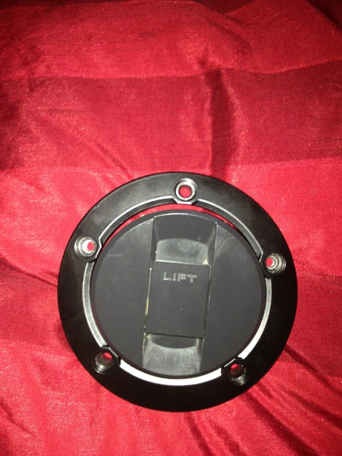

Sieht gut aus. meine Sachen sind auf dem Weg zu mir. Wie hast Du den Tankdeckel vom Tankring abbekommen? Hab das Teil nicht runter gebracht!
Ciao Alex
Gixxer750k6
Gixxer750k6
27.11.2012
515
Schwäbische Alb
Suzuki GSX-R 750 k6
Du musst die 2 spannstifte ausschlagen
-> mit nem passenden Durchschlag einfach aushauen. Ich hab den Ring dabei mit nem Lappen in den Schraubstock gespannt.
Ich dachte erst das es nur einer Ist, waren aber 2.
Hoffe ich konnte dir helfen.

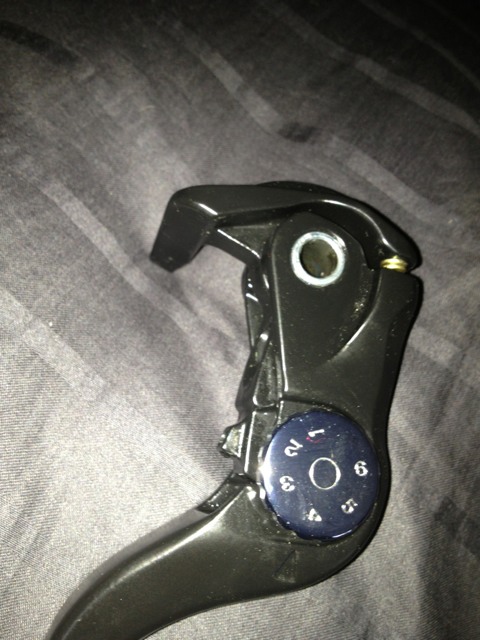

Wie kompliziert ist den der ausbau der ganzen teile? Hab auch überlegt mir die hebel und rasten zu beschichten nur war ich mir nicht sicher ob der aus und einbau so einfach ist. durch das pullver werden die teile ja auch etwas größer. hätte aber den vorteil das ich nichts bezahlen müsste ;-)
achja und wie sieht es aus mit dem versteller bei der bremse oder den ganzen buchsen müssen die dann erneut werden?
Gixxer750k6
Gixxer750k6
27.11.2012
515
Schwäbische Alb
Suzuki GSX-R 750 k6
Hey, die teile werden nur unwesentlich großer. Also keine Probleme das zb die Fußrasten sich nicht mehr bewegen! Da hat man genügend Spiel.
Ich als newbie habe es ohne größere Probleme geschafft es auseinander zu bauen und ich habe es auch wieder zusammengebracht. Ich empfehle notfalls von den wichtigen Schritten Fotos zu machen, Dan sollte es kein Problem sein. Notfalls hilft dir das Forum sicher!
Alle Buchsen und Gummis habe ich entfernt und später wieder eingesetzt. Du solltest die Stellen die nicht gepulvert werden sollen aber kennzeichnen! Wie die besagten Passungen, Indie später die Buchsen wieder eingepresst werden!

Da mein lieber Vater ja eine Pulverbeschichtung hat, kann ich das mit ihm absprechen zwecks was nicht beschichtet wird. Mit den Fotos ist eine gute Idee. Dann werde ich das am Wochenende mal in Angriff nehmen... Auch mit der Schaltung ist jetzt nicht so das Problem sagst du? Kann man ohne Probleme wieder zusammen bauen und es funktioniert dann wieder alles so?
Diesen Einsteller kann man den abbauen oder muss der abgeklebt werden?

Tut alles wieder, notfalls kann Mans ja mit den schaltgestänge, also der Stange wieder richtig anpassen. Wenn du dir unsicher bist kannst du sich messen wie tief die das Gewinde des kugelkopfs in die Stange rein ragt, und diese Werte wieder übernehmen.
Welche Einsteller :)?
