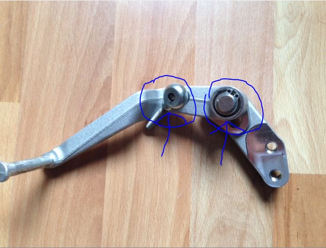

Also der Ausbau ist nicht weiter kompliziert, du musst nur alles komplett zerlegen. Du musst aber dennoch bisschen was beachteten.
Wichtig ist aber das Schmierstellen, stellen wo Teile in einander greifen, und Gewinde nicht mitgepulvert werden. Sonst bekommst du die Teile nicht mehr zusammen. Ich hatte den Fall weil meine Pulver-Bude das am Anfang nicht beachtet hatte (trotz Hinweis).
In Gewinde kann man einfach ne Schraube rein Drehen (zB die Stange vom Kupplungshebel). Das Gummi-Dings am Kupplungshebel muss auch ab, das wird sonst zerpulvert ;)
Die kleinen Zähnchen wo die Kupplungsstange an der "Kupplung" befestigt ist dürfen auch nicht gepulvert werden. Ham die Deppen damals bei mir auch gemacht. Ich hab das dann fix mitm Schraubendreher raus gekratzt, nervt.
Schmierstellen hast du an beiden Rasten, da wo sich die Hebel halt bewegen.
(die gelbe Linie mal nicht beachten)
Das darf um Gottes willen nicht gepulvert werden, das passt nie wieder. Und pass auf, mindestens eine der Schmierstellen/Hebel (bin ich mir nicht mehr sicher welche) hat einen Plastering drin, diesen vorher unbedingt raus nehmen. Mein verschwand damals und wurde zum Glück im Ofen wieder gefunden.
Ich kenn die Fachbegriffe leider nicht, mehr oder weniger hast du ja "Buchse" und "Stecke", wo Hebel und Halter ineinander gesteckt werden, das ist eine bewegliche Stelle. Und in der "Buchse" ist noch ein Plastering drin, zumindst bei meiner K7. Ist das verständlich?
Dann die Stellen wo die Rasten selbst, die Stelle wo die Ferse drauf steht, drin steckt dürfen auch nicht gepulvert werden, passt hinterher nicht mehr.
Ich hab das damals alles wieder runter geschliffen.
Dann noch was Wichtiges. Breme auf der rechten Seite. Eben genanntes Teil für die Ferse, Rastenseite, Quasi "buchse".
Wenn du das ausbaust wirst du sehen das dort an einer Stelle wo die Teile ineinander greifen (kann dir nicht mehr genau sagen wo) ein kleiner Metallstift befindet. Der ist dazu da das sich das Fersen-Dings nicht verdrehen kann. Problem ist, dieser Stift ist weder verschweist noch ist das aus einem Stück gefräst. Dieser Stift ist in ein Loch geklebt.
Meiner ist damals verschwunden, vmtl. durch das abäzen und nochmalige pulvern (wie schon gesagt, die hatten damals alle Schmierstellen gepulvert, also musste alles wieder runter, das wird dann abgeäzt, an sich kein Problem, nervte halt nur).
Jetzt ist da einfach ne kleine Madenschraube drin und gut.

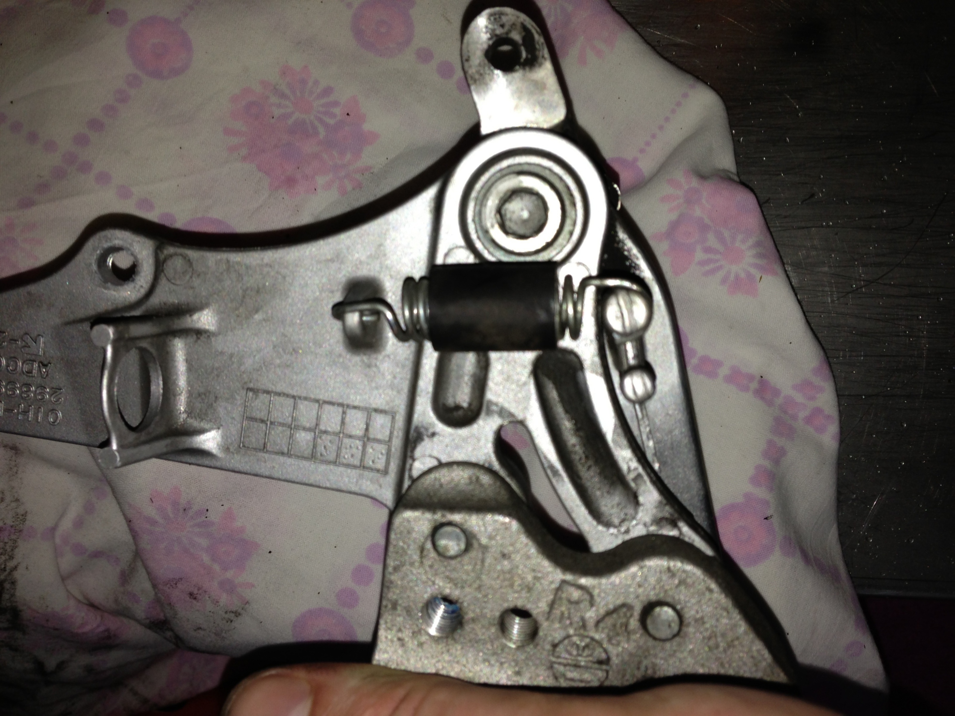

so hab es heute mal probiert die fußrasten ab zu bauen, war eig auch kein problem.
habe mit der rechten raste angefangen war auch easy, bis ich dann die schraube die die Fußrastenhalterung und den bremshebel verbindet nich los bekommen habe. da die schrauben ja verklebt sind ging garnichts mehr. hab es mit dem fön versucht alles und da ja die suzuki schrauben bekanntlich nicht die härtesten sind hab ich alles wieder zusammen gebaut und wird jetzt wahrscheinlich auf eis gelegt. vllt komme ich günstig an eine gebrauchte ran und versuch mein glück da nochmal. links sollte ja nicht so ein problem darstellen...
wenn jmd noch eins zwei tipps für mich hat, wäre ich euch dankbar...

mach ma nen Foto welche Stelle du meinst, an verklebte Schrauben kann ich mich nicht erinnern

Diese Schraube rechts neben der Feder... Schreibe vom Handy da kann ich das Bild nicht bearbeiten, ich hoffe du weißt welche... Die mit dem recht großen imbus
Oben von der Feder meine ich

die grosse halt, die is imho ni verklebt, nur normaler schraubensicherungslack wie bei allen Schrauben. Oder meinst du den Fleck da? Soll das Kleber sein? Hatte ich bei mir ni, wenn gleich die gut fest war.

Naja jedenfalls hat dich an die Schraube kein Stück bewegt nur das die Schraube leicht rund wurde... Ist das ein Problem von suzuki? Hab eig auch kein schlechtes Werkzeug...

Wie konterst du die Raste denn? Klemmst du die irgendwo rein, oder versuchst du die Schraube während du das Ding in der Hand hälst zu lösen? :)
An sich geht die Schraube recht problemlos raus..

Habe ich natürlich in den Schraubstock gespannt... Hatte es mit dem Fön heiß gemacht, antihaft Spray alles
