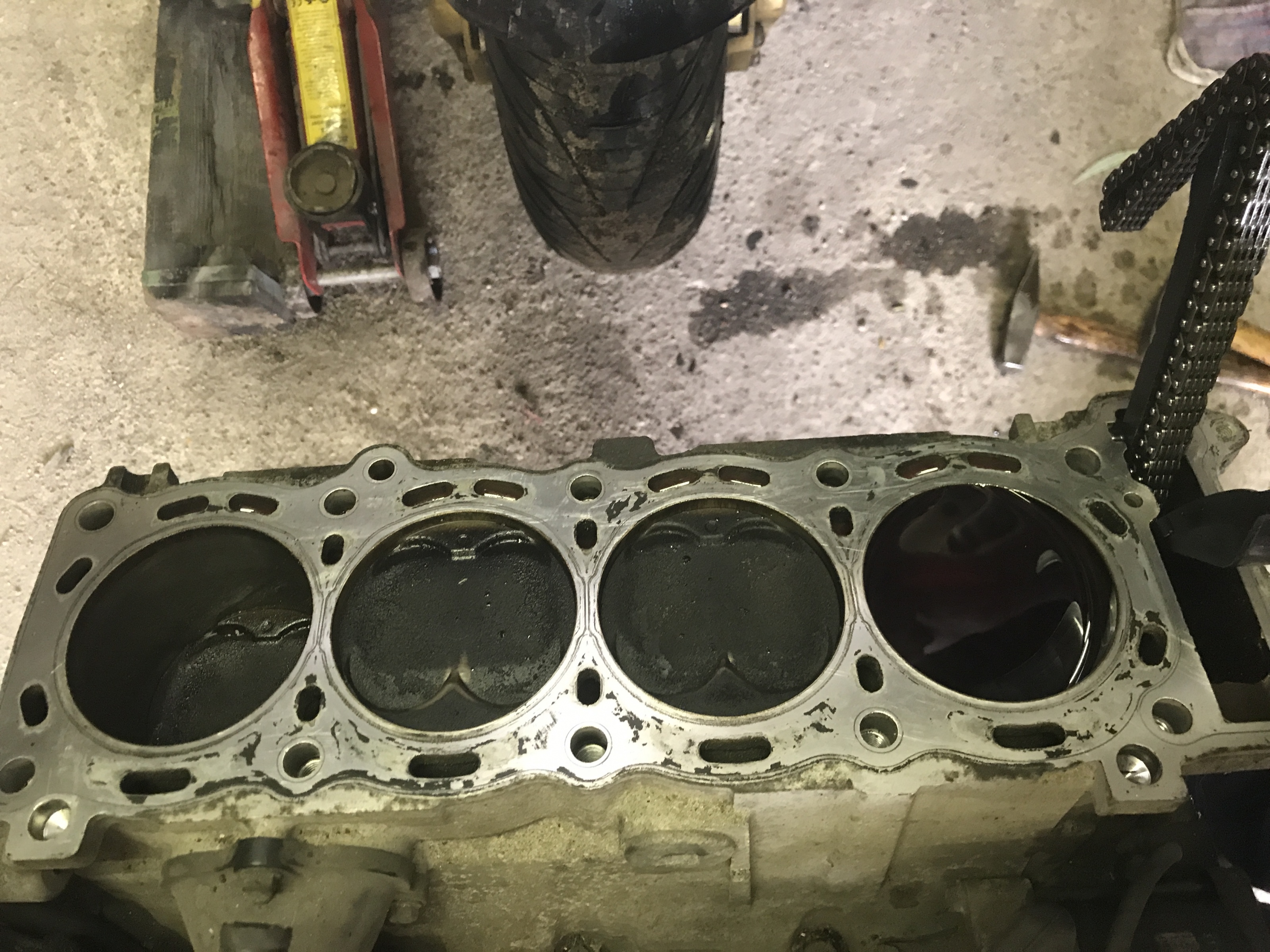

So der Kopf ist runter. Mein Plan hat tatsächlich funktioniert (Motor nach unten "klappen"). Anders ist der Kopf auch nicht runter zu bekommen, es sei denn man baut den ganzen Motor aus.
Naja erster Befund: - die Kopfdichtung sieht wirklich sehr schlecht aus (habe schon einige gesehen, aber noch nie so eine schlechte...)
- die Schaftdichtungen sehen für mich ganz gut aus, aber was soll man dort auch sehen? (sind neu bestellt)
- die Zylinder habe ich nun erst einmal mit frischem Motoröl "befüllt", noch fehlt nirgend auch nur ein Tropfen
Ich bezweifle aber auch das Motoröl an den Ringen vorbei laufen würde, wenn denn die Ringe hinüber wären.. ich wollte aber erst einmal kein Benzin oder Spiritus nehmen, denn falls was durchläuft habe ich die Suppe im Motor..
Hat noch jemand eine Idee, wie ich die Kolbenringe überprüfen könnte ohne den Zylinder zu entfernen?
Ich bin mir allerdings ziemlich sicher, dass der 4. Zylinder das Öl aufgrund einer defekten Kopfdichtung bekommen hat (nur am 4. Zylinder war die Kerze total verölt). Genau neben dem 4. Zylinder geht eine (die einzige) Ölbohrung für den Zylinderkopf entlang, und zwar ziemlich dicht am Zylinder..

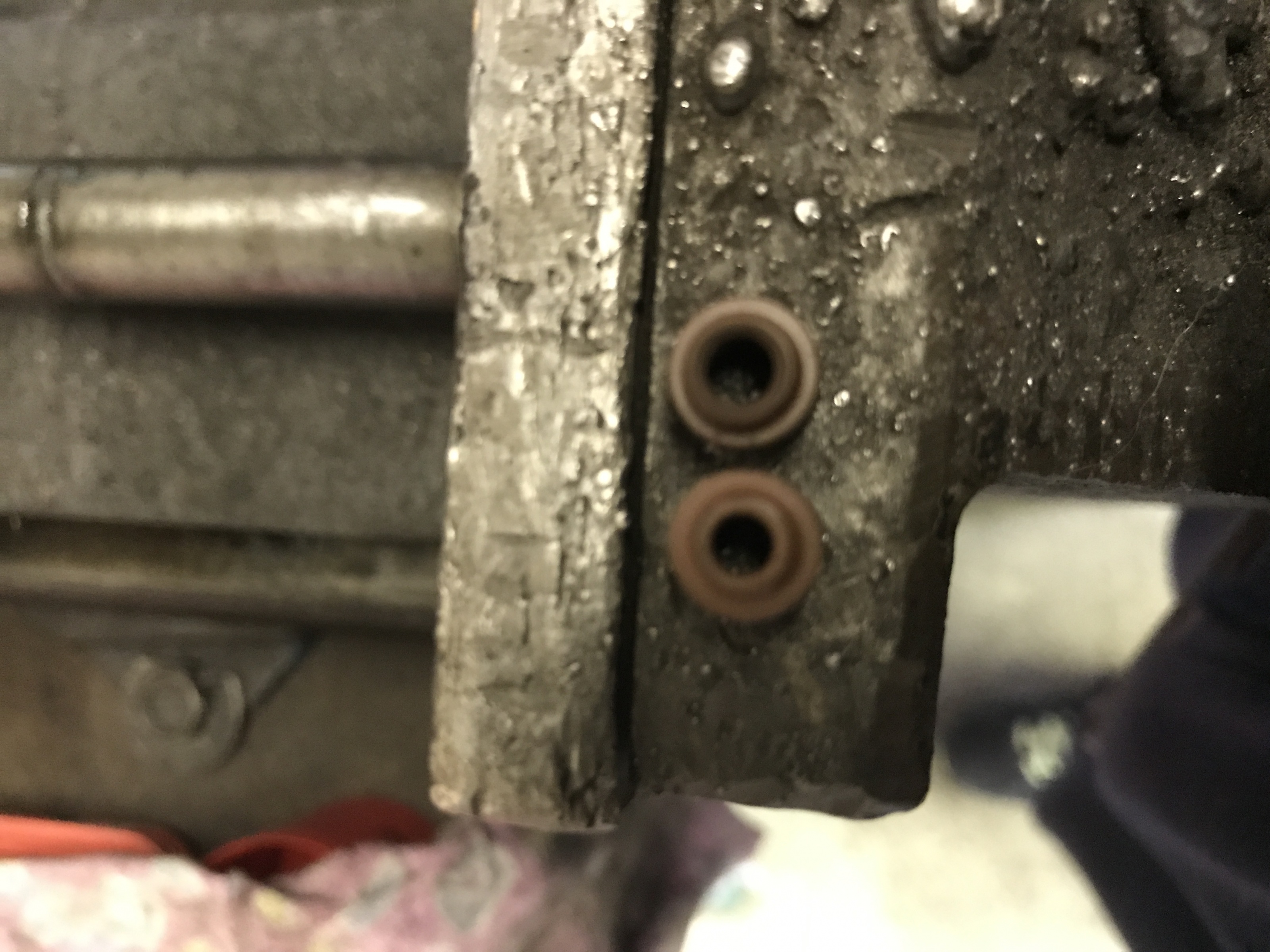

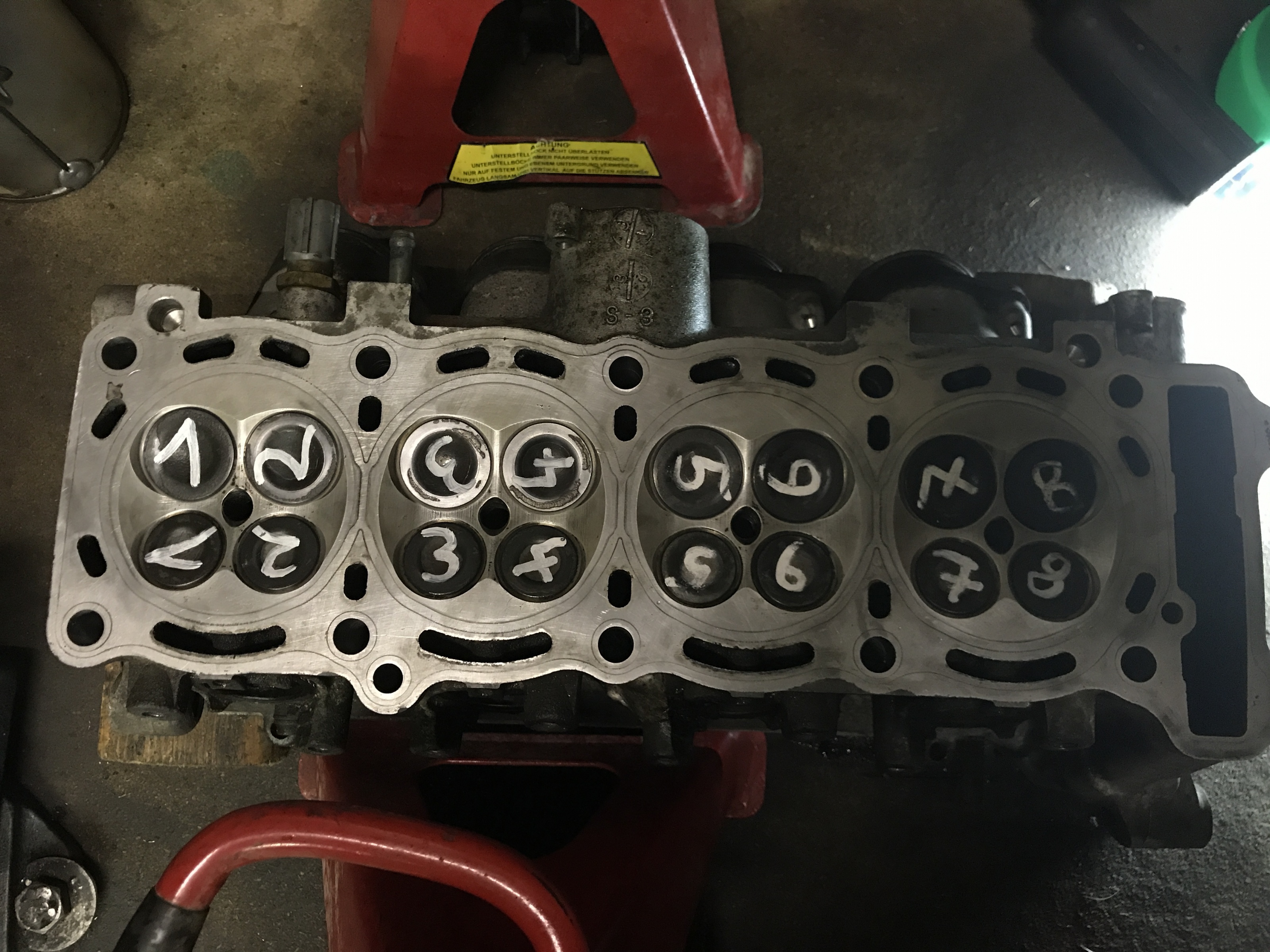

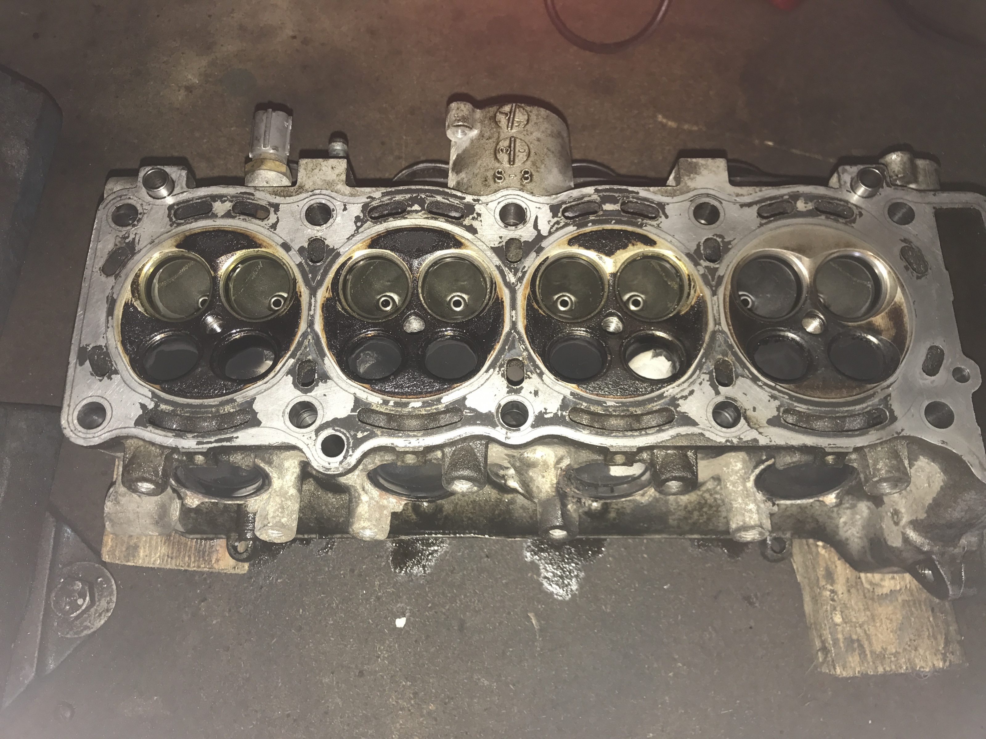

Es gibt nen "kleines" Update:
Moped ist wieder zusammen und läuft tatsächlich sehr gut. Laut meinen Kumpelz, die hinter mir fuhren, kommt keine "blaue Wolke" mehr aus dem Röhrich ;-)
Auch am Ölstand kann ich keine Differenzen feststellen. Also wie es aussieht waren es nicht die Kolbenringe. Langzeittest steht aber noch aus.
Hier mal nen Bild von den Schaftdichtungen (links NEU, rechts ALT). Das Bild ist zwar nicht das beste, aber der Unetrschied ist zu sehejn oder?:
Hier mal der Kopf, als er fast fertig war:
