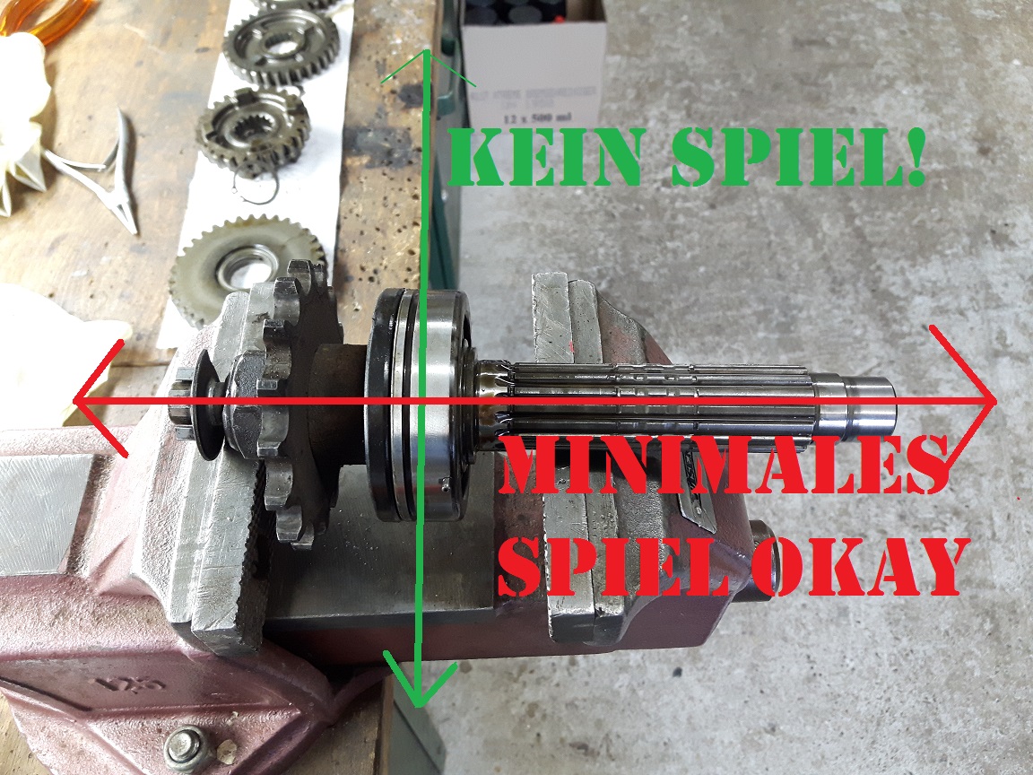

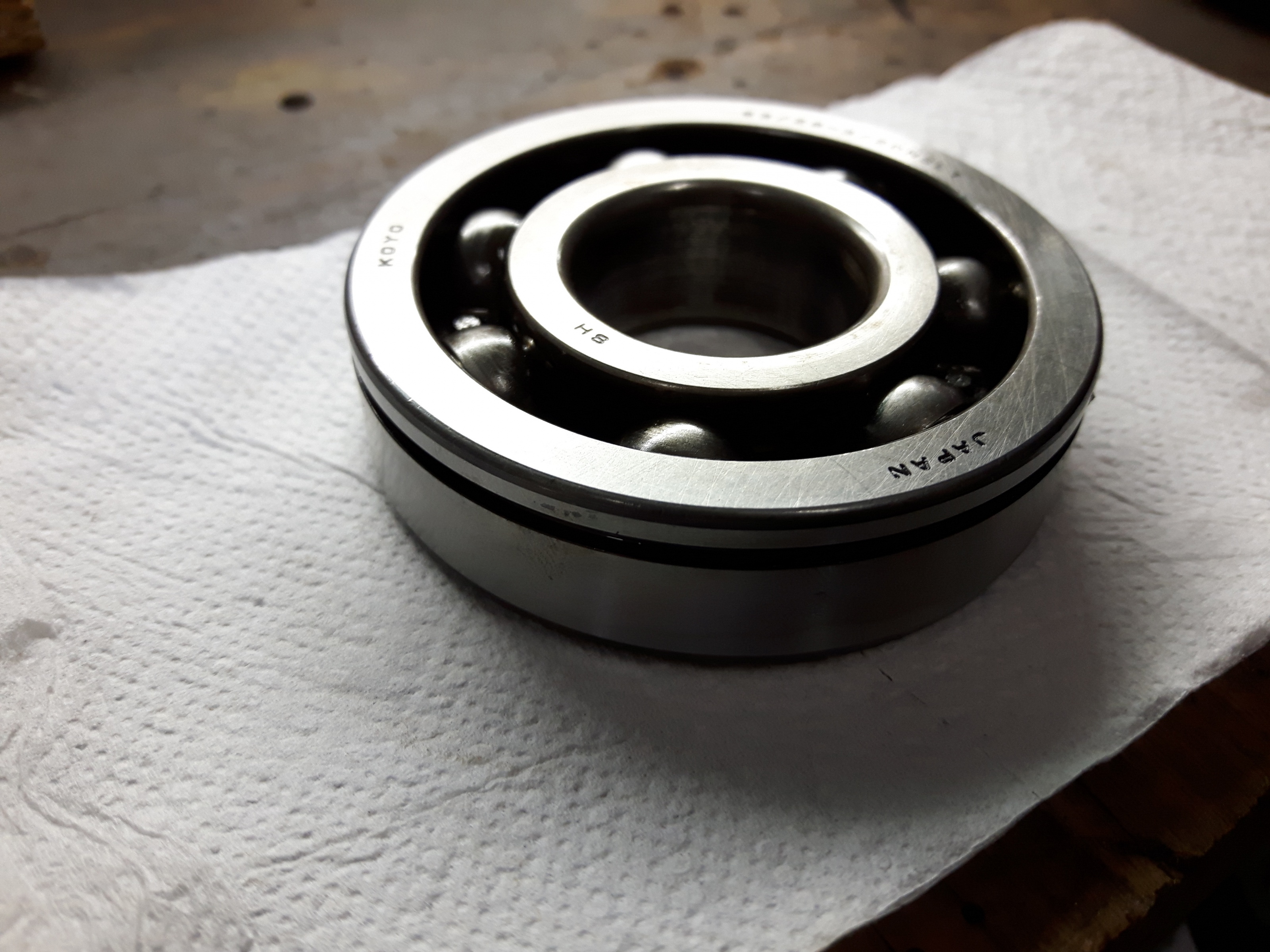

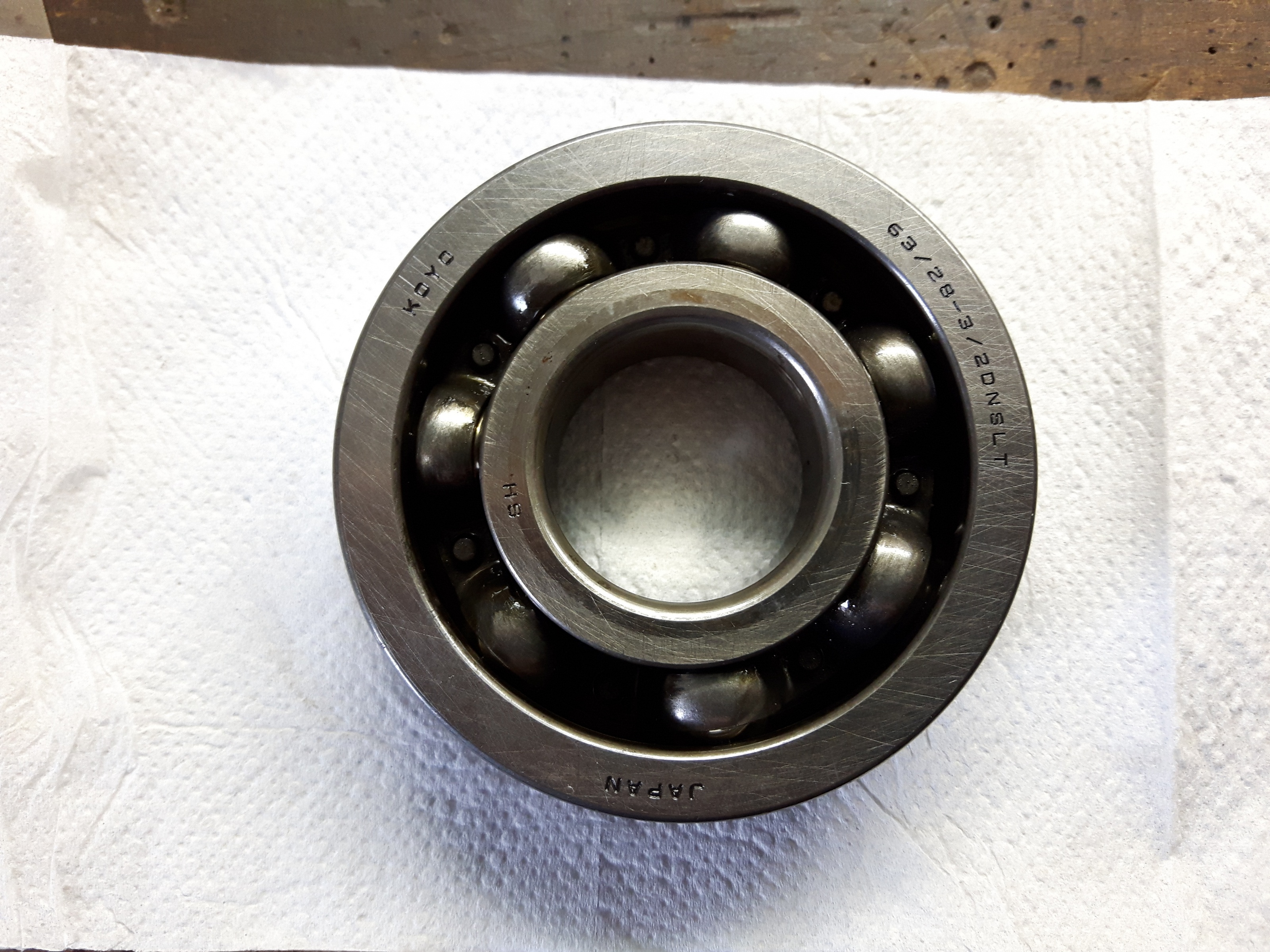

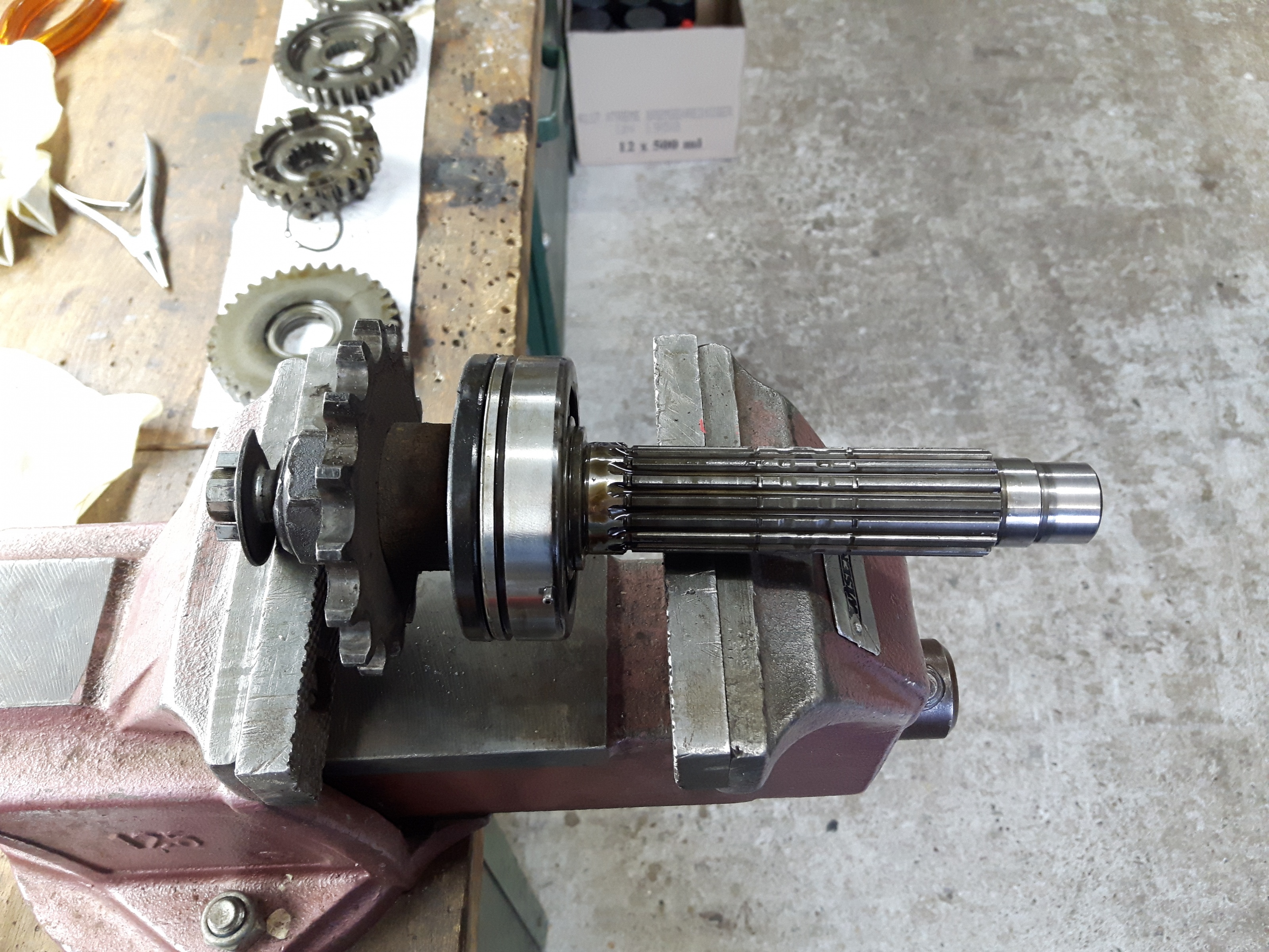

So sieht das Ding aus:

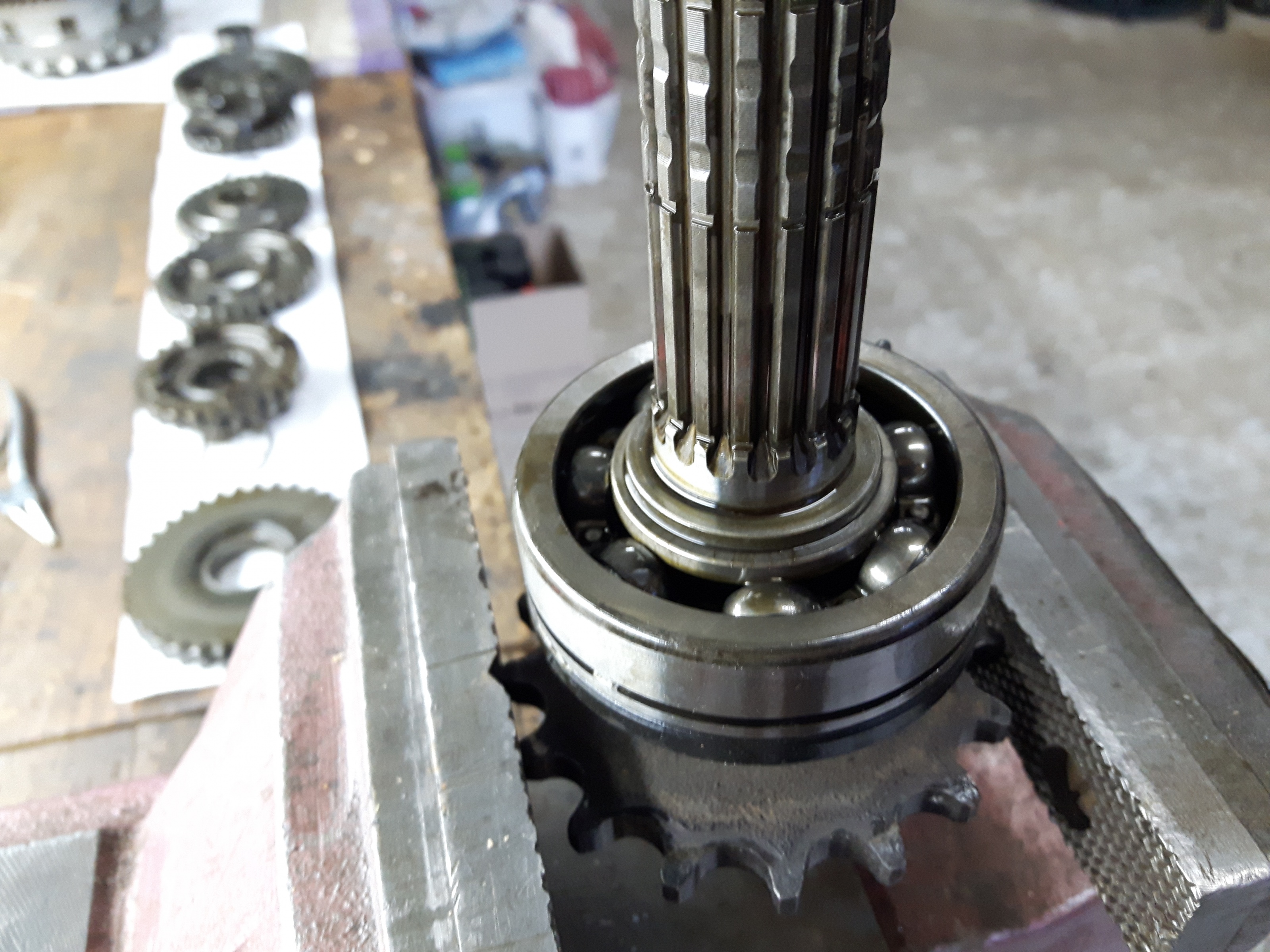

Und so im ausgebauten Zustand:
Zustandserkennung in umgangssprachlich:
Typisch intaktes Rillenkugellager: hat kein Radialspiel, hat minimales Axialspiel
Typisch defektes Rillenkugellager: hat Radialspiel, hat minimales bis erhöhtes Axialspiel
PN haste ja ;)
PS: Das Lager leidet in der Regel bei zu straff gespannter Kette. Vielleicht hat es einer der Vorbesitzer oder vielleicht auch du selbst etwas zu gut beim Nachspannen der Kette gemeint. Ein Freund von mir sagt immer: "Das Gegenteil von gut ist gut gemeint."

Ja genau das ist das Lager.
Wie hast du das jetzt so schnell runter bekommen? Bei mir bewegt sich überhaupt Garnichts...
Schwingspule
Schwingspule
27.08.2015
1.164
Nds
s. Signatur

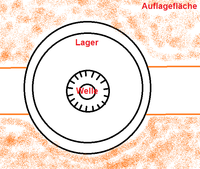

Ritzel abbauen, Welle leicht mit WD40 an den Zähnen einsprühen und vorsichtig die Welle von der Seite des Ritzels aus ausschlagen. Geht eigentlich ganz leicht.

Ja genau so war das, aber viel Öl und die Hülse warm machen hat geholfen
