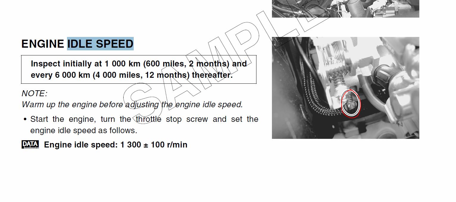

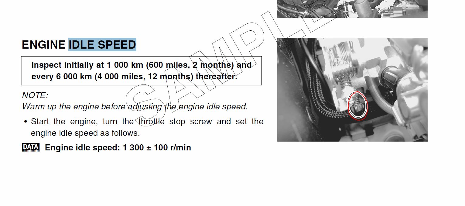

habe soeben das Standgas neu eingestellt. Liegt nun bei ~1200U/Min im warmen (kalt sehe ich dann beim nächsten mal).
Es geht tatsächlich mit etwas Gefühl ohne etwas abzunehmen. Das Bild hilft da sehr. Man benötigt einen langen dünnen Schraubenzieher und geschickte Hände. Am besten von vorn links hinter die Verkleidung gucken und hinten links den Schraubenzieher ran. Klingt scheisse, ist aber so. Viertel bis halbe Umdrehung im Stand bei laufendem Motor hat gereicht.
Vielen Dank euch allen!!!
