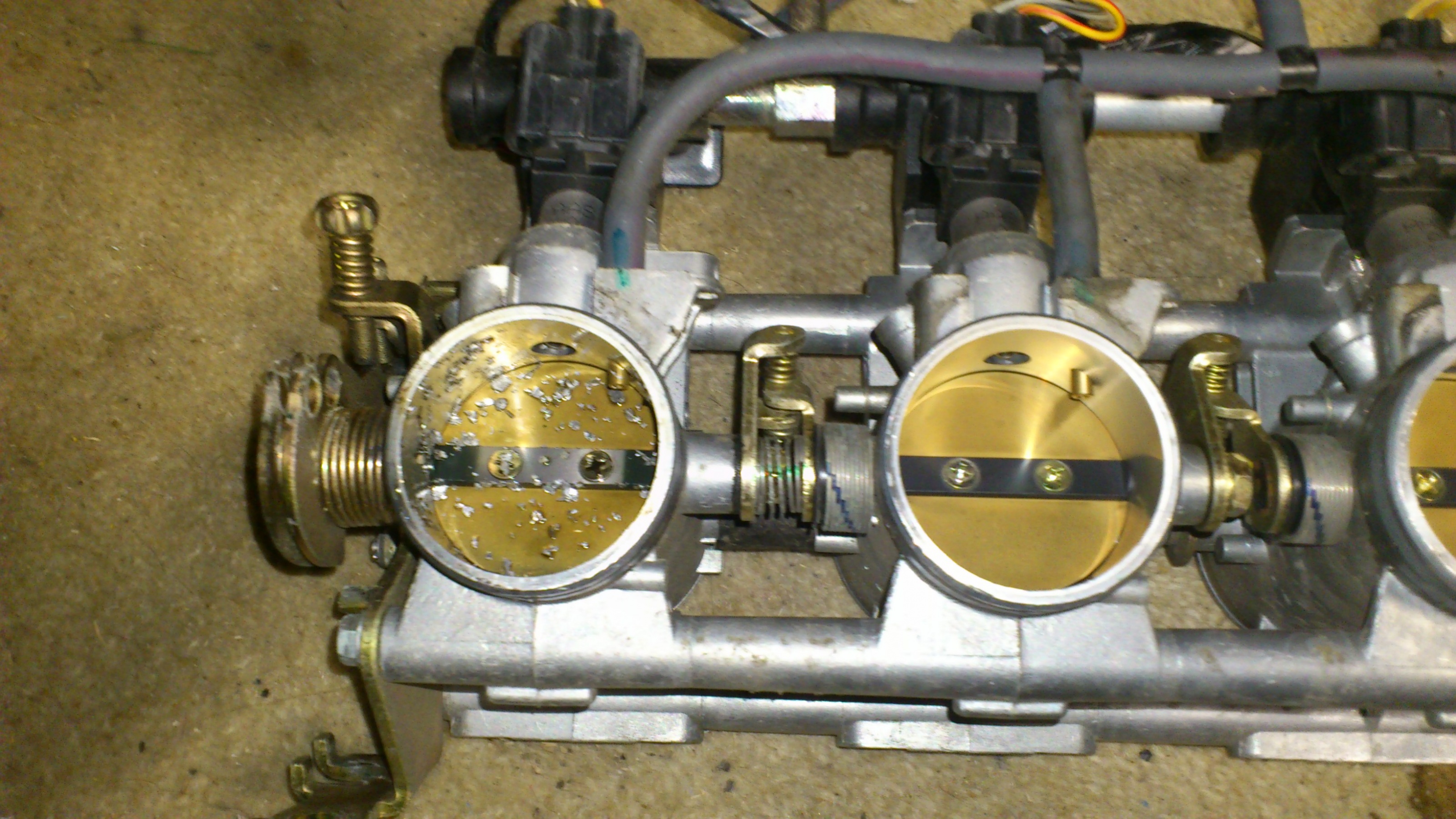

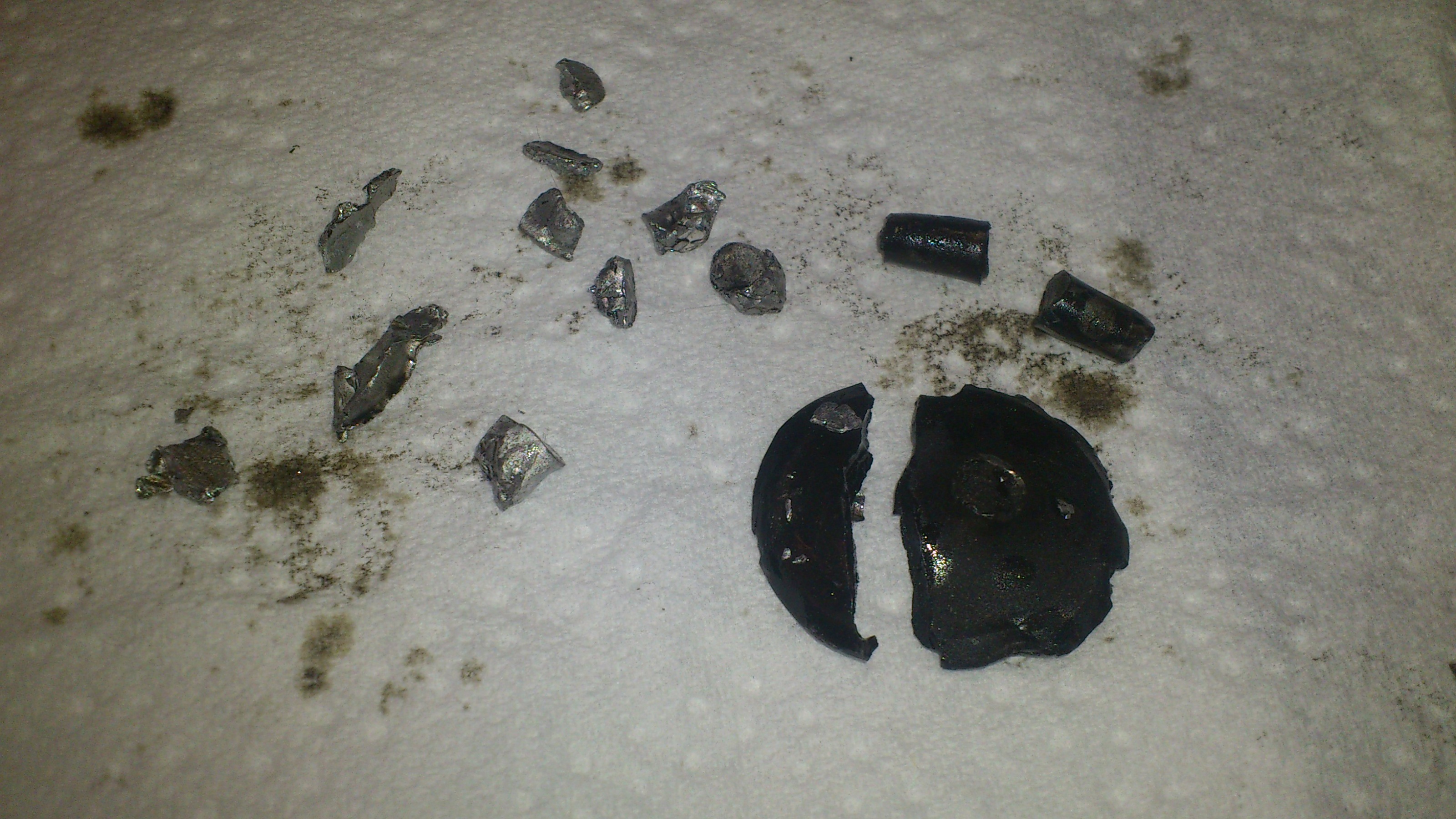

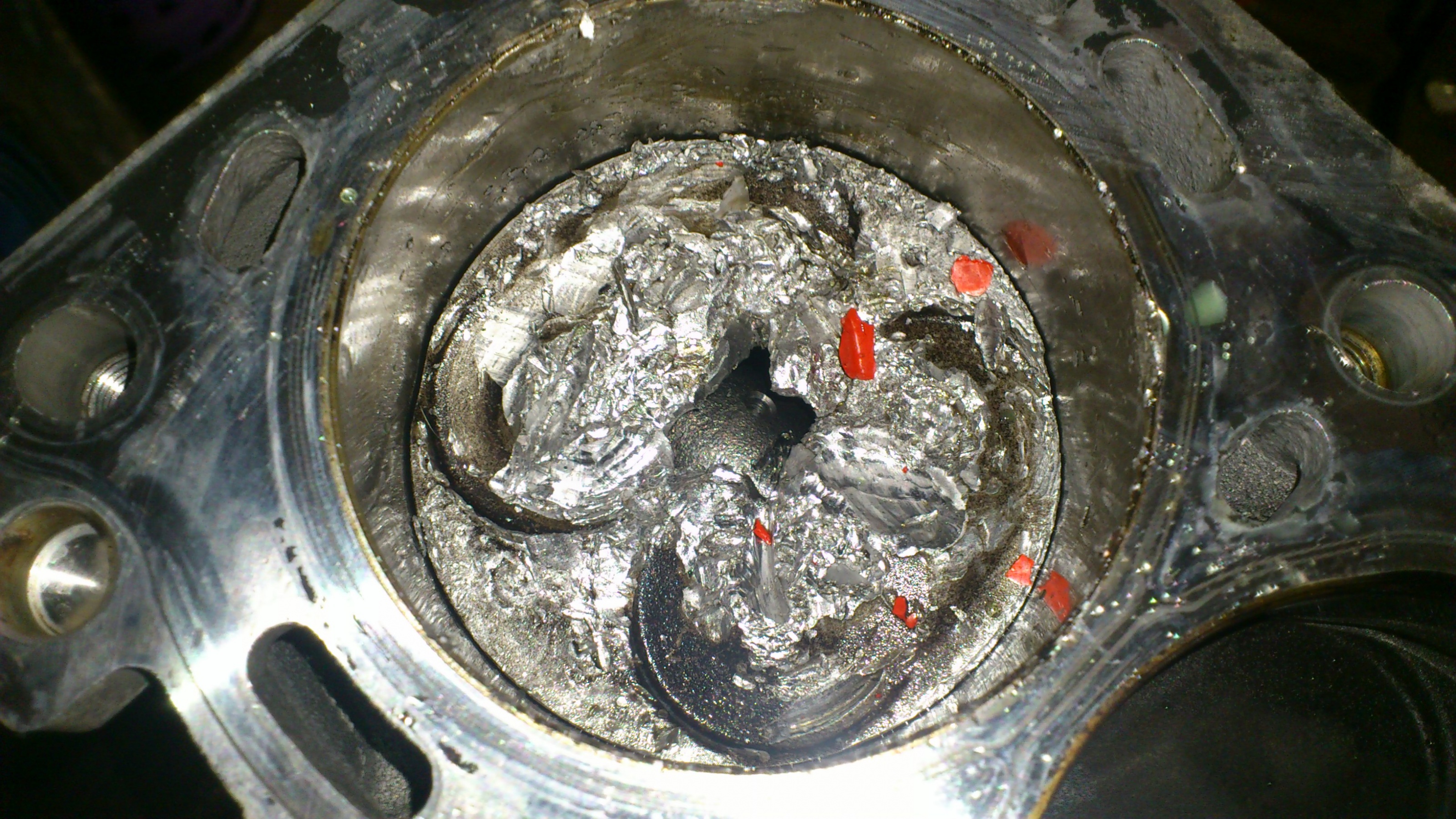

So!kleines update!
Habe ein auslassventil gefunden!
Das hatte sich mal eben im krümmer versteckt!zusammen mit ein paar alu-klumpen!^^
A
Adio
Also Auslassventil gebrochen, ein teil Richtung krümmer, einer reingefallen und das Einlassventil sowie den Kolben zermatscht....?!

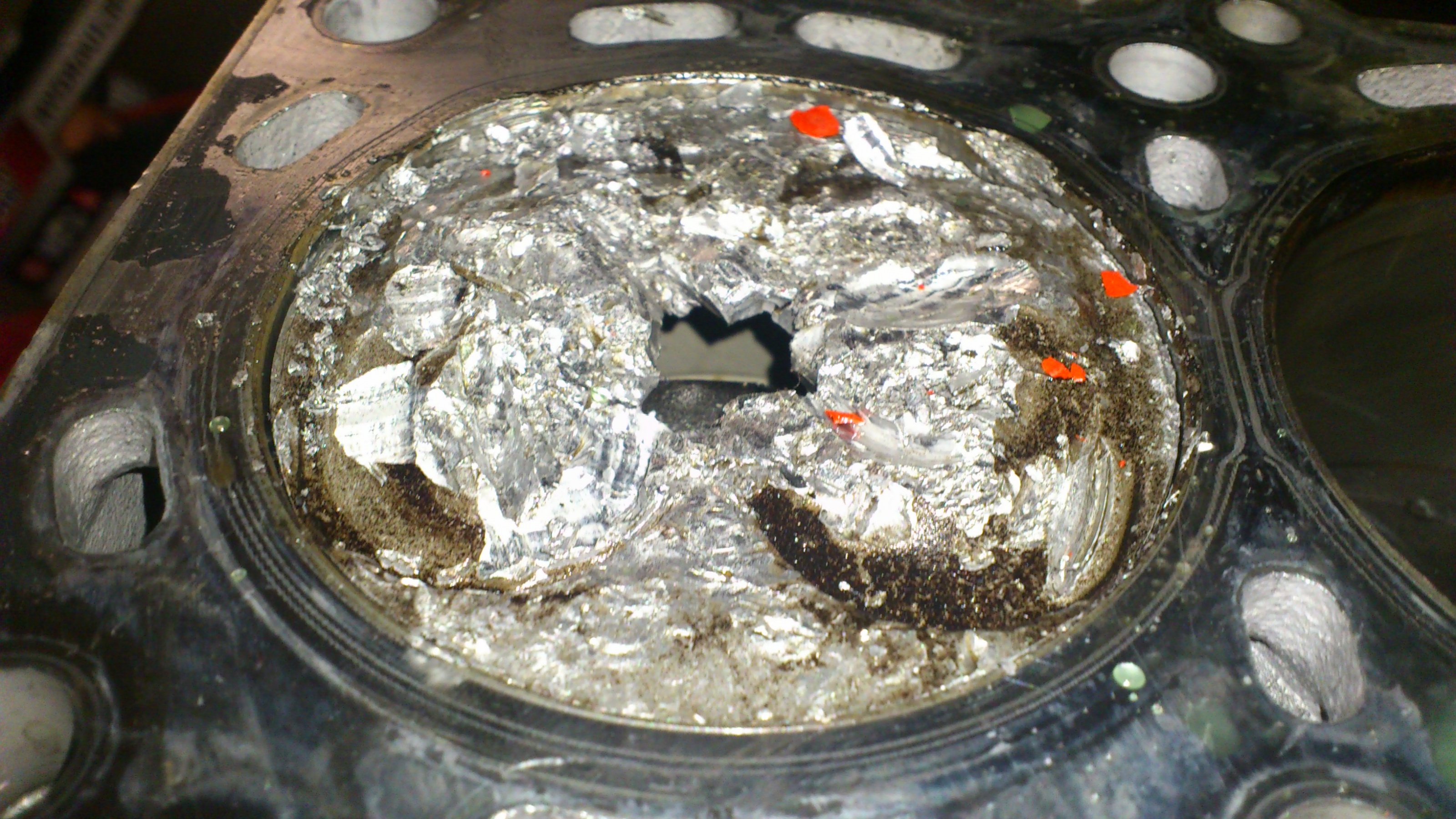

Gena kann ichs noch nicht sagen!
Aber auf jedenfall sind alle ventile vom 1ten zyl. hinüber!und der kolben auch!
Das ist das was man sieht!
Wenn ich die atm drin hab mach ich den alten mal auf!dann kommen auch die bilder von allem!(spätestens)

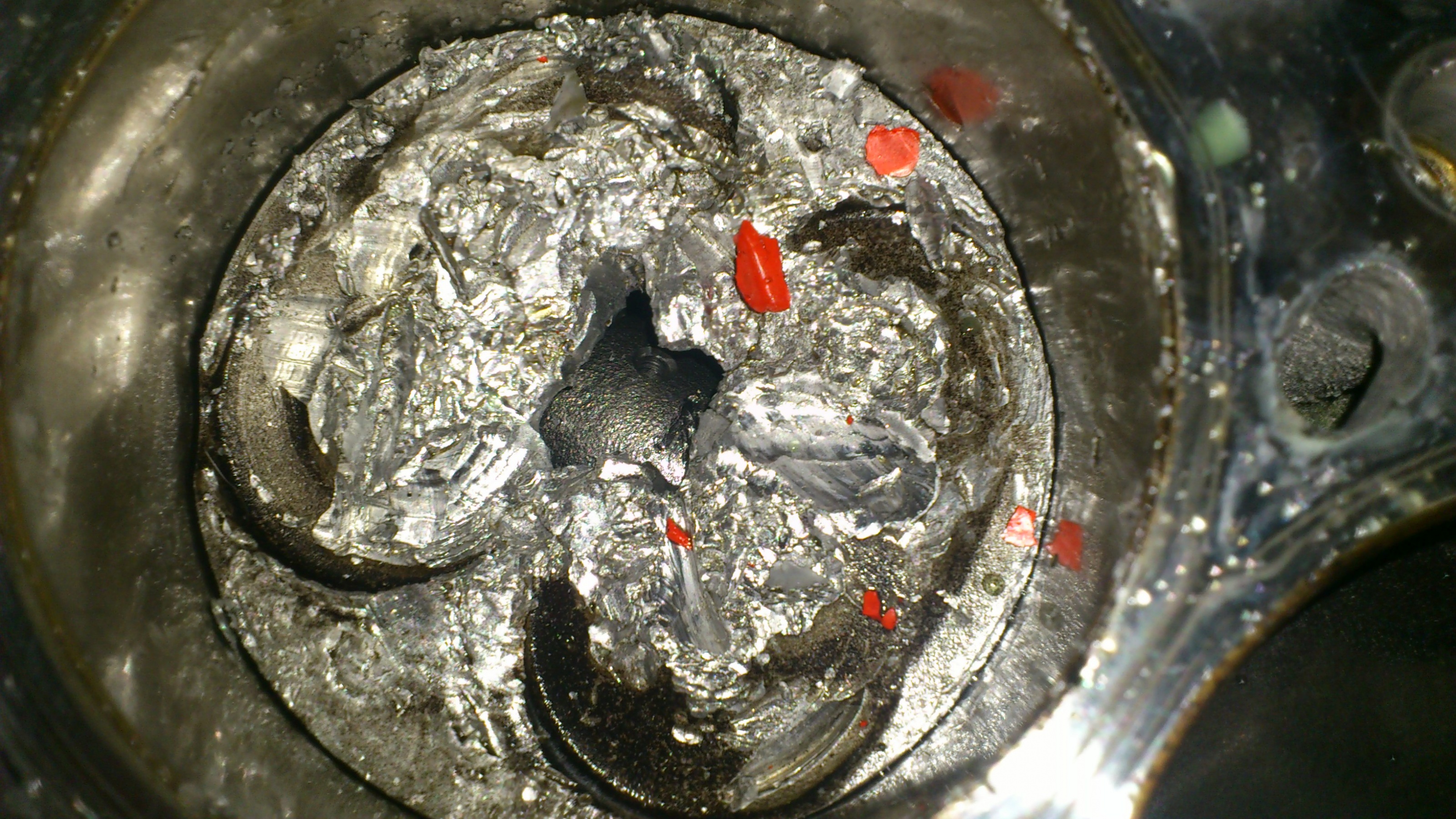

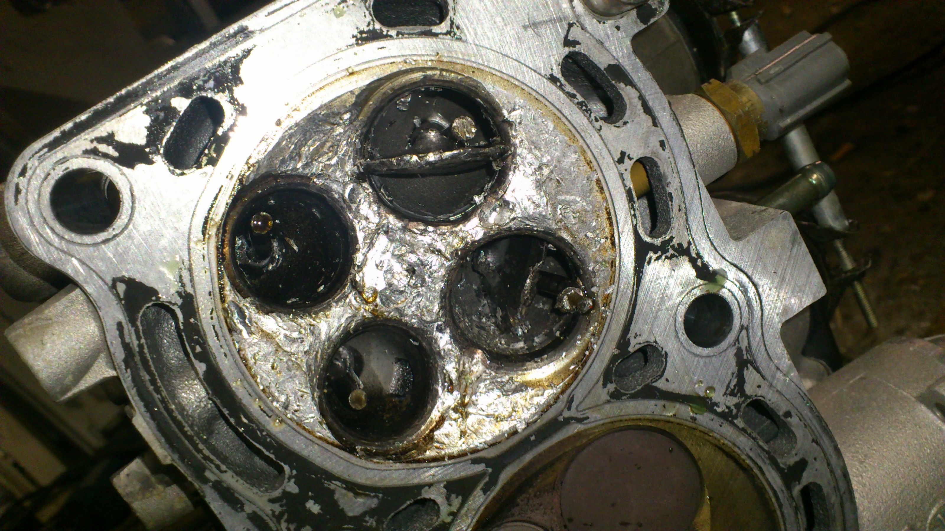

so jungens!
hab da heute mal den motor rausgerissen und den kopf runtergenommen!
und was soll ich sagen!sooo schlimm hatte ich mir das nicht vorgestellt(und ich hatte schon mit allem gerechnet)
aber bilder sagen mehr als tausen worte!

Ach du sch.....
Pascal-K4
Pascal-K4
30.06.2011
554
Kassel
GSX R 600 k4
Ouch :-( der ist fritte. Ich würde nach nem ersatzmotor ausschau halten

Sieht ja übel aus, aber das gleich alle 4 vor dem Teller abgerissen sind :confused: Hattest du die Steuerzeiten vor dem Kopf abschrauben kontrolliert?
Ich hab garnix kontrolliert!raus damit und gut ist!
Der motor dreht nicht mal mehr rund!kurz vorm OT vom 1ten zyl. ist schluss...dann kann man den nur noch zurück drehen!so quasi anstiftung zur arbeitsverweigerung!^^
Ich denke mal das ein ventil abgerissen ist und die anderen dann mitgerissen hat!

Moin Moin,
nettes Bild. So oder so brauchst du nen anderen Motor. Spaßeshalber nimmst den alten Motor ja nochmal auseinander und postest hier mal. Da ist irgendwas "zu lang" geworden, ob Pleul abgerissen Ventile abgerissen und durchgekloppt oder oder oder. Fakt: neuen Motor und Ursache feststellen.
Viel Glück und mein Beileid, so ein Mist...

Wie gesagt neuer motor steht parrat und kommt heute rein!
Und der alte wird dann in alle einzelteile zerlegt!
Aber erst wenn die karre wieder fit ist für die straße!
Und dann kommen auch wieder bilder!

ohhhh, sorry. Hatte die Bilder noch nicht gesehen / übersehen.
Ich denke da ist dir bei 200 ein Ventil abgerissen, das hat dann Ping Pong gespielt und alles andere zertrümmert. Bei rund 10.000 Touren geht das schnell, könnte sein das Verkokungen am Ventilsitz Schuld waren, vieleicht ist ein Ventil überhitzt und abgerissen. Wo tankst du welchen Kraftstoff?

Sieht kacke aus ;)
Wünsche dir viel Spaß mit dem neuen Motor, hoffentlich läuft der rund :)
Ventil könnte auch überhitzt sein, weil das Ventilspiel nicht passte und es sich im Ventilsitz nicht abkühlen konnte.

Paderborn
GSX-R 750 K9
Ach du sch... was für ein Gemetzel... Gut das da nix blockiert hat oder so... So wie das aussieht hat's echt ordentlich gerummst in deinem
Motor ...
Naja viel Erfolg beim Neuaufbau. Hoffentlich geht alles schnell ;)

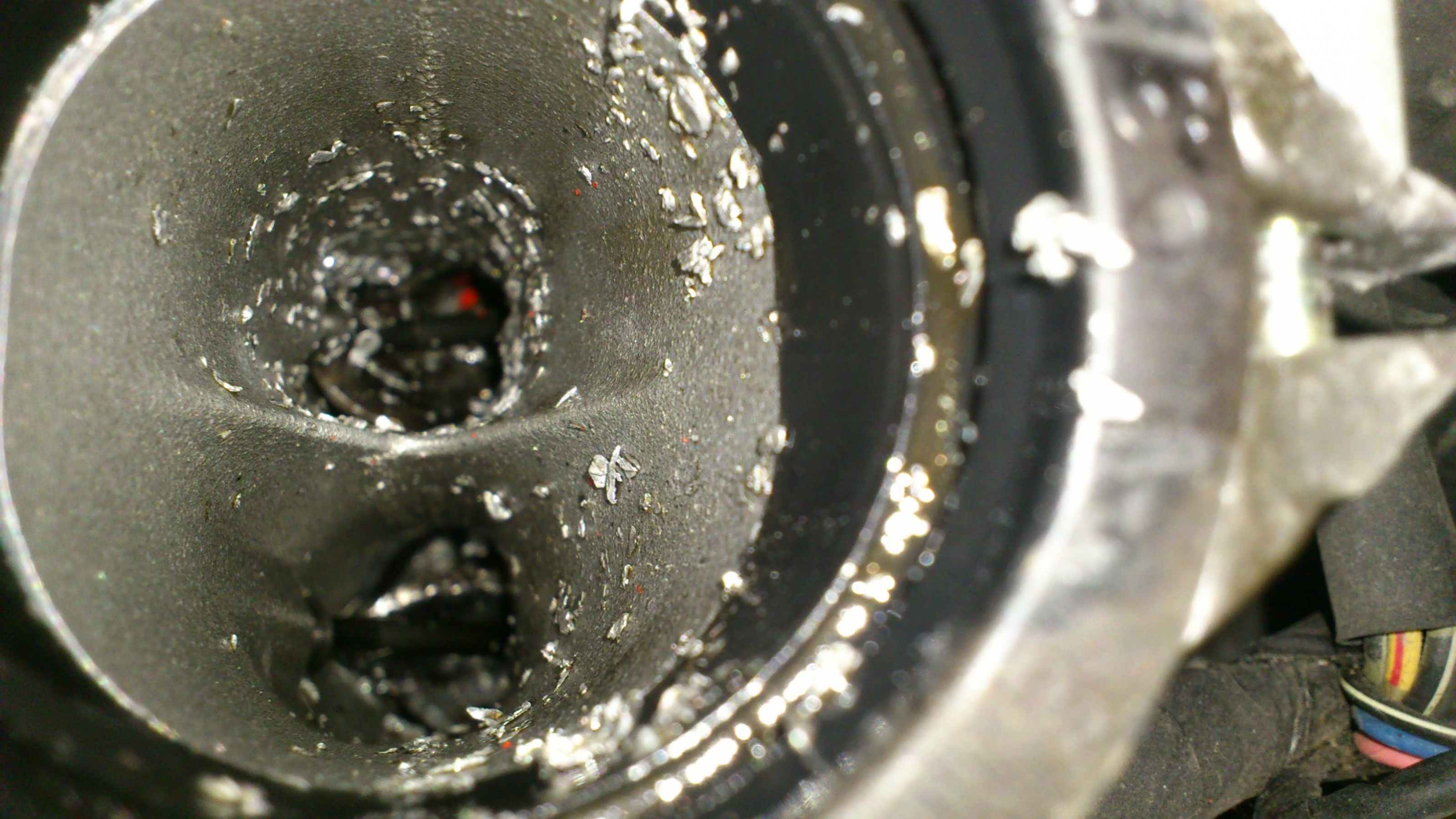

Ich frage mich nur was da rein gekommen ist...
da sind doch rote späne oder fremdpartikel drin...!
Wenn nur der eine zylinder was hat kann kette nicht sein das ja klar....!
Da kam bestimmt irgend ein fremdkörper rein..!!

Hatten letztens auch so nen Motor in der Arbeit, sah genau so aus, das der Kolbenboden total zertrümmert war mit Loch in der Mitte. Da war der Zahnriemen gerissen, Ventil aufgestanden und dadurch gebrochen. Denn Rest haben die anderen dann sauber eingestantzt!
Viel Spass und glück beim Einbau des neuen Motors.

bin mal gespannt wir der rest aussieht.
Das ist immermal intressant für Leute die sowas noch nicht gesehen haben, um sich mal ne Vorstellung davon zu verschaffen was passiert wenn so ein Motor nen Ventil frisst.
Man sieht schön wie es den Kolben gewickelt hat, die Späne in den Zylinderkopf eingeschlagen sind. Das ist auch nichmehr reparabel, der
Folgeschaden ist dann das das Pleul sich durch den aufprall verbiegt. Das kann auch die Kurbelwelle beschädigen. Die Späne verteilt es durch das Loch im Kurbelwellengehäuse und schrotten die Gleitlager der Kurbelwelle.
naja wenn schnell nen ersatzmotor da ist, passt das schon. da ist ja auch noch einiges gut an dem motor, gehäuse, lima, kupplung getriebe usw... Shit happens.
