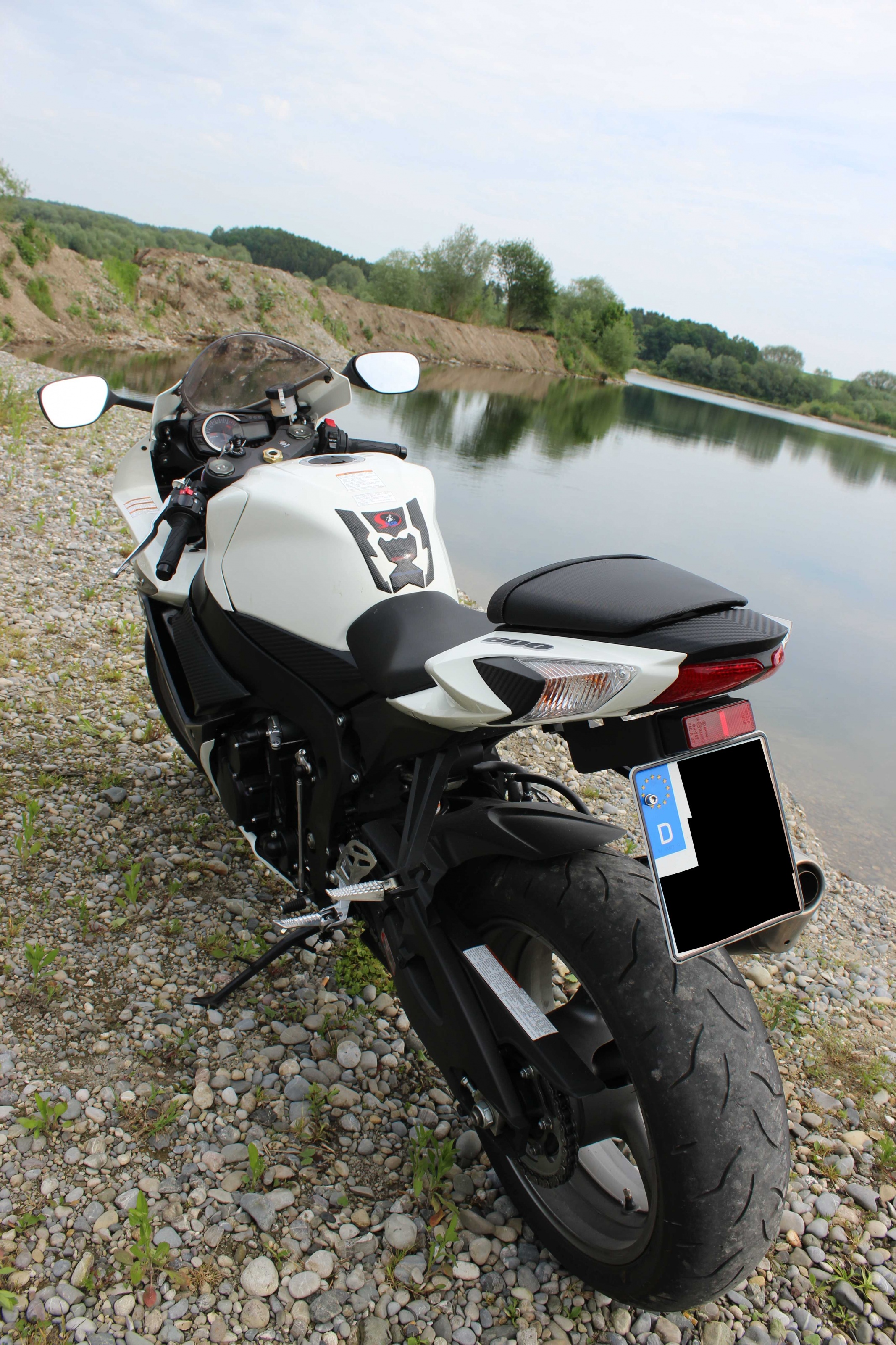

Das ganze Gerödel, also Kennzeichenhalter, Katzenauge ist ein Teil und kommt komplett raus. Der neue Kz-Halter wird an der HUV angeschraubt und da sollte auch eine neue Kennzeichenleuchte dran sein.

Genau einfach abschrauben und an die originalen Haltepunkte dran schrauben ..im Zweifel musst du die Kabel der original Kennzeichen Leuchte trennen und mit dem LED Licht verbinden ...Reflektor nicht vergessen und gut ist(auf dem Bild nicht dran)

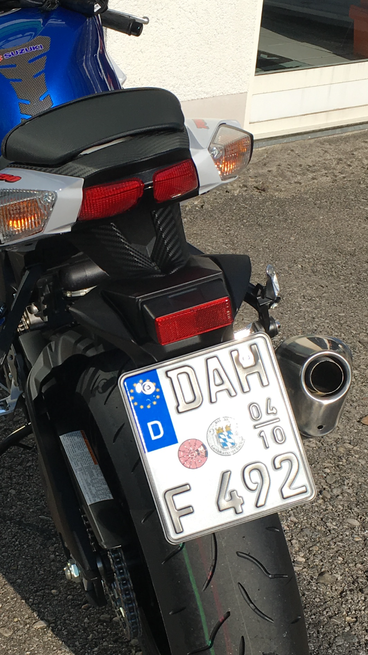

hab nur ein kurzen halter dran, ohne licht und ohne reflektor.
TüV letztes jahr august ohne probleme.
das KZ selbst vom rücklicht angeleuchtet - muss reichen :P

Die Kennzeichenhalterung ist selbst gebaut, ansonsten ein Link zu der von Lucas. Hier
Da musst du halt schauen ob die zu deinem Modell passt.
