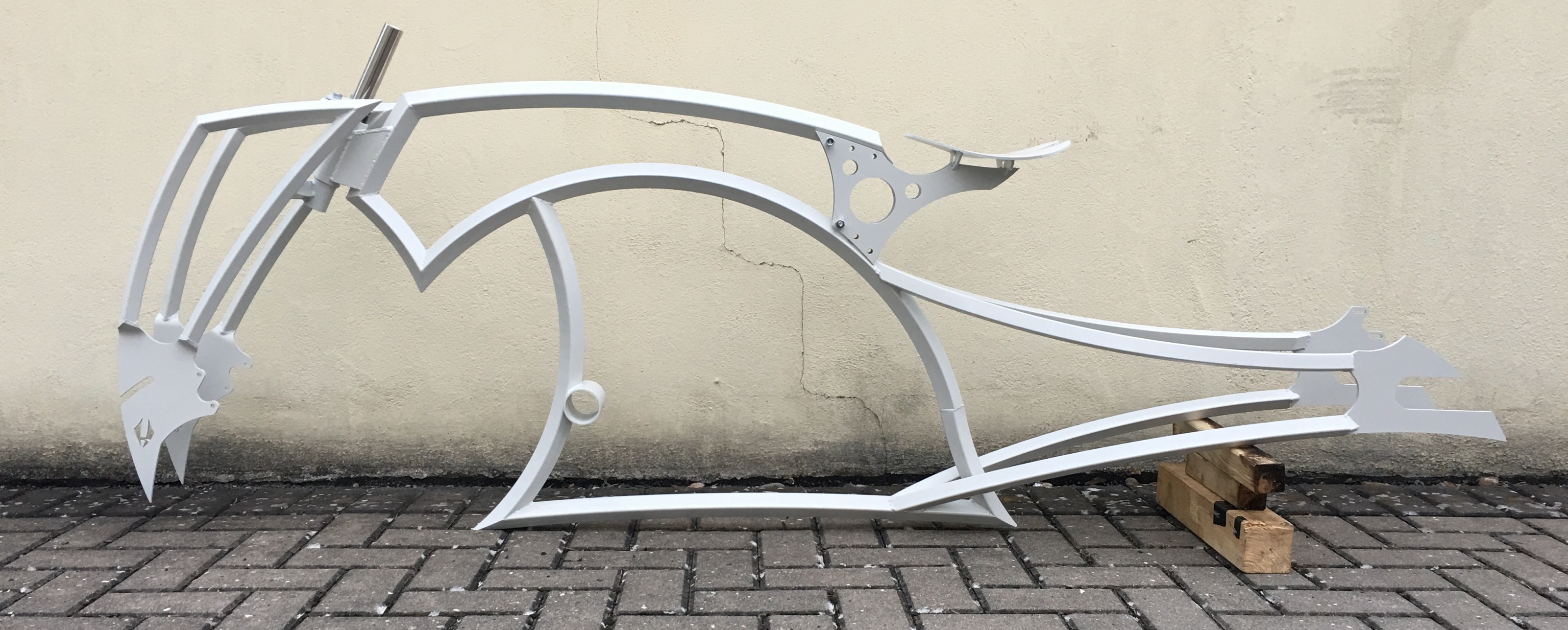

Damit der Rahmen nicht wegrostet habe ich ihn kurz zum sandstrahlen und grundieren weggebracht
Gsxrdave
Gsxrdave
01.06.2013
2.347
Deutschland
GSX 750 R (L0)
Hat was von nem Bagger der rohe Rahmen :D
Auf jeden Fall eine gute Entscheidung!

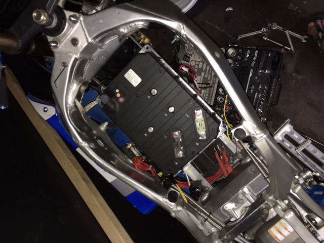

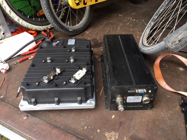

Es waren 2 Fehlercodes:
1.: Gasgriff Sensor
2.: Interner Fehler (Überspannung, Überstrom)
Hatte einen Gasgriff (0-5V) und habe einen 1-4V parametriert, das habe ich nun abgeändert.
Der 0-5V Gasgriff gibt Spannungspitzen von bis zu 4,5V raus.
Das war zumindest die erste Vermutung und nur über den Fehlercode wird angeblichh der Regler abgeschaltet.
Beim 2. Fehler kommt es wohl nur sehr kurzzeitig zu diesem Phänomen und der Regler wird intern nur Resetet (keine Abschaltung).
Ich muß dazu sagen, das der Regler immer genau dann abgeschaltet hat, wenn ich die Vollgasstellung am Anschlag gehalten habe.
Bei den Tests zuhause habe ich stoßweise beschleunigt und dann den Gasgriff in Mittelstellung gebracht und danach wieder beschleunigt. So bin ich zumindest mal auf über 100km/h gekommen, bis mir die Strasse aus ging.
Jetzt habe ich noch einen Tipp bekommen, woran es liegen könnte:
Hallsensor und Motorphasenkabel liegen zusammen im Motorkabel drin (Hallsensorkabel geschirmt).
Habe die Kiste gestern zerlegt und das Kabel aufgetrennt und zwar bis zum Motorausgang und habe nun Powerkabel und Sensorkabel voneinander getrennt verlegt.
Wenn der hohe Strom (bis zu 600A) durch das Phasenkabel fließt kann es zu Intereferenzen am Signalkabel kommen und
dann bekommt der Regler falsche Stellungswerte vom der Rotophasenlage und verhaspelt sich und schaltet intern ab.
Was aaußerdem noch sein kann ist das ich mit meinen 175V zu nah an der oberen Reglerspannungsgrenze bin und er sich auch deshalb abschaltet!
Habe jetzt erst einmal eine Menge Fehlerquellen beseitigt und werde das Ergebnis Morgen hoffentlich herausbekommen.
Zur Not muß ich einfach noch tiefer mit der Spannung, was aber dann bestimmt gute 10km/h Endgeschwindigkeit im Leerlauf kostet.
Aber egal Hautsache die Karre rennt mal die 402m sauber durch.
In 2,5 Wochen steht Alkersleben auf dem Plan, bis dahin möchte ich eigentlich alle Fehler beseitigt haben, da ich dort auch verschiedene Settings ausprobieren möchte (z. B. 6,3kg leichter machen (eine Akkureihe weniger) etc.

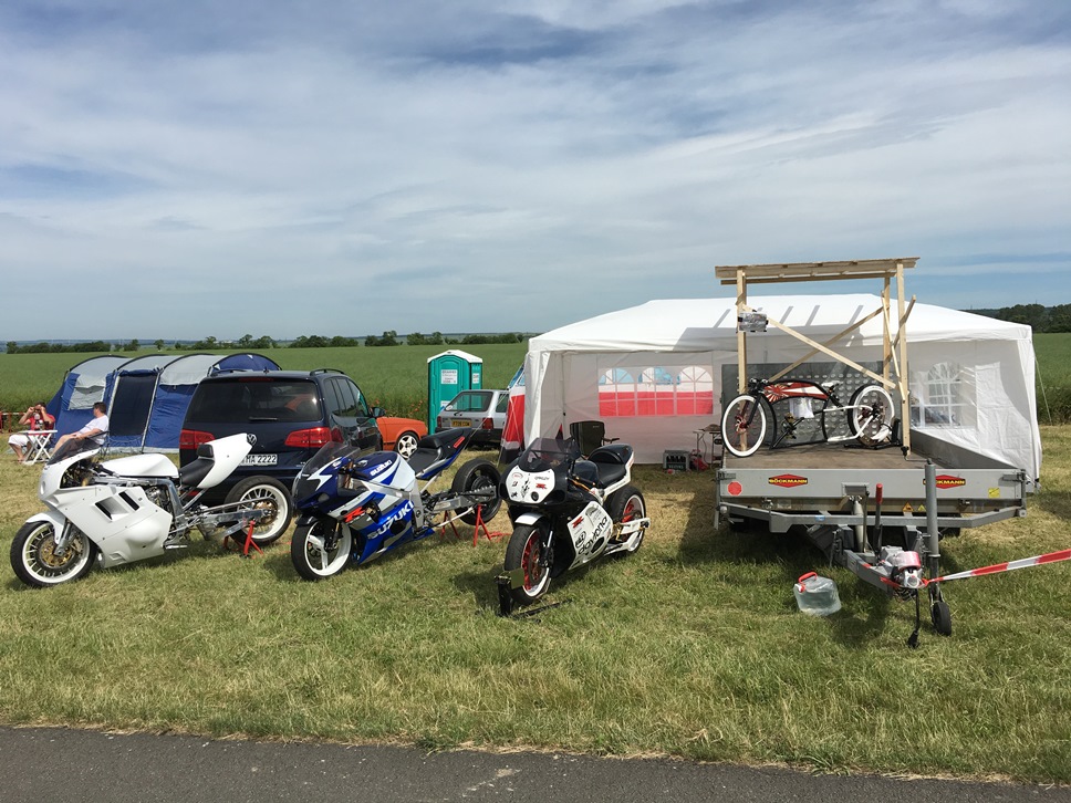

Nun habe ich es schriftlich mit offizeller Messung!

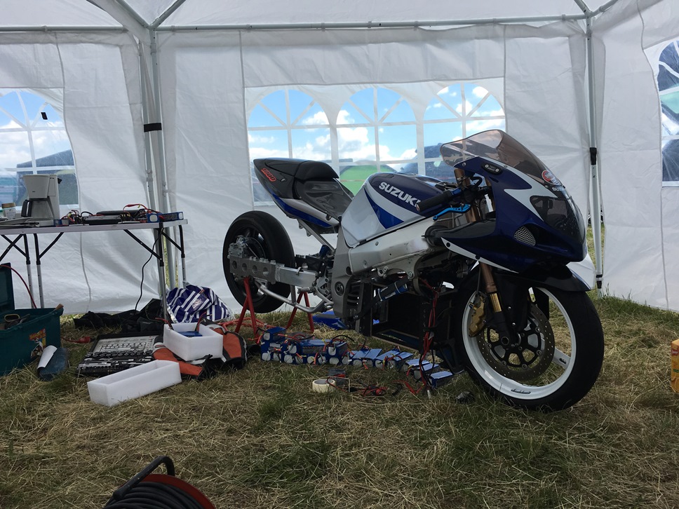

Das Wochenende Alkersleben ist rum. Versuche mich dismal kurz zu halten!
Entgegen der Jahre zuvor bin ich dismal nicht auf dem Motorrad angereist sondern mit Auto und Anhänger ... man wird älter :bang:
Donnerstag:
Aber irgendwie haben mein Bruder und ich immer mehr Equipment und Fahrzeuge.
Unterwegs auf der BAB fuhren wir am einer Einbucht vorbei, da stand ein BAG Fahrzeug. Es hat keine Minute gedauert da wurden wir argwöhnisch vom ihnen beobachtet. Sie sind erst eine ganze Zeit neben meinem Bruder hergefahren und dann bei mir, bevor sie abbogen. Mein Bruder meinte zwar hinterher, die haben sich nur die Bikes angeschaut, denken aber es ging eher um Ladungssicherung.
Neues Jahr, neuer Eventaufbau.
Diesmal konnten wir nicht direkt an der Strecke zelten. Sie hatten aus Sicherheitsgründen den Absperzaun 40-50m vor der Strecke aufgestellt.
Deshalb hatten wir uns dann hinter die Straße von der Rückführung plaziert. Gleich mal 200m² Fläche in beschlag genommen. Denke das sollte reichen für 2 Personen ;-). Hintergrund war einfach nur, das wenn Nitro aufgetaucht ware auch noch für ihn Platz gewesen ware. Den hatten wir dann am Samstag an ein Camperpärchen vergeben (40m²).
Nach 3,5 Stunden waren wir dann endlich fertig mit dem Aufbauen.
Dann sind wir erst einmal shoppen gegangen (Fleisch und Flüssiges).
Sofort mal den Grill gestartet und etwas einverleibt. Nach dem zweiten Bierchen kam ich auf die gloreiche Idee mal schnell die e Gixxe auf der Rückführungsrunde zu testen. Donnerstagabend war da zum Glück fast gar nichts los! habe dann mal schnell 3-4 Runden gedreht. Dachte auch das ich ein gutes Setting gefunden hatte. Wurde auch des Öfteren sofort angehalten und sie wollten was über die Kiste wissen. Man hört ja so gut wie nix und ich sause so schnell rum ...
Dann sind wir zum gemütlichen Teil des Abends rüber gegangen ...
... und irgendwie wars dann auch schon wieder 1 Uhr bis wir im Bett (Golf/VW T1 ;-)) verschwunden waren.
Aber wir hatten auch eine bekloppte Idee nachdem wir den ersten Kasten Leergut zusammen hatten.
Habe schon ein schlechtes Gewissen gehabt, da mein Job an diesem WE ein anderer sein sollte :gas:

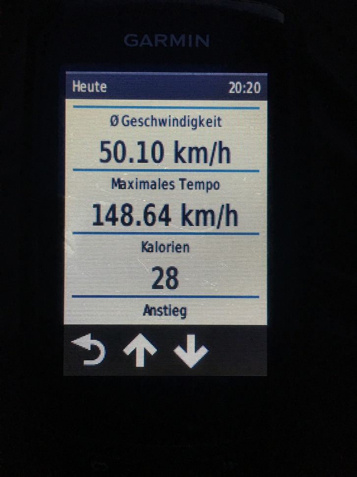

Zusammenfassung:
28 (in Worten: achtundzwanzig) Kalorien verbraten...Was willst mehr. Schön deine Geschichten so dargeboten zu bekommen.

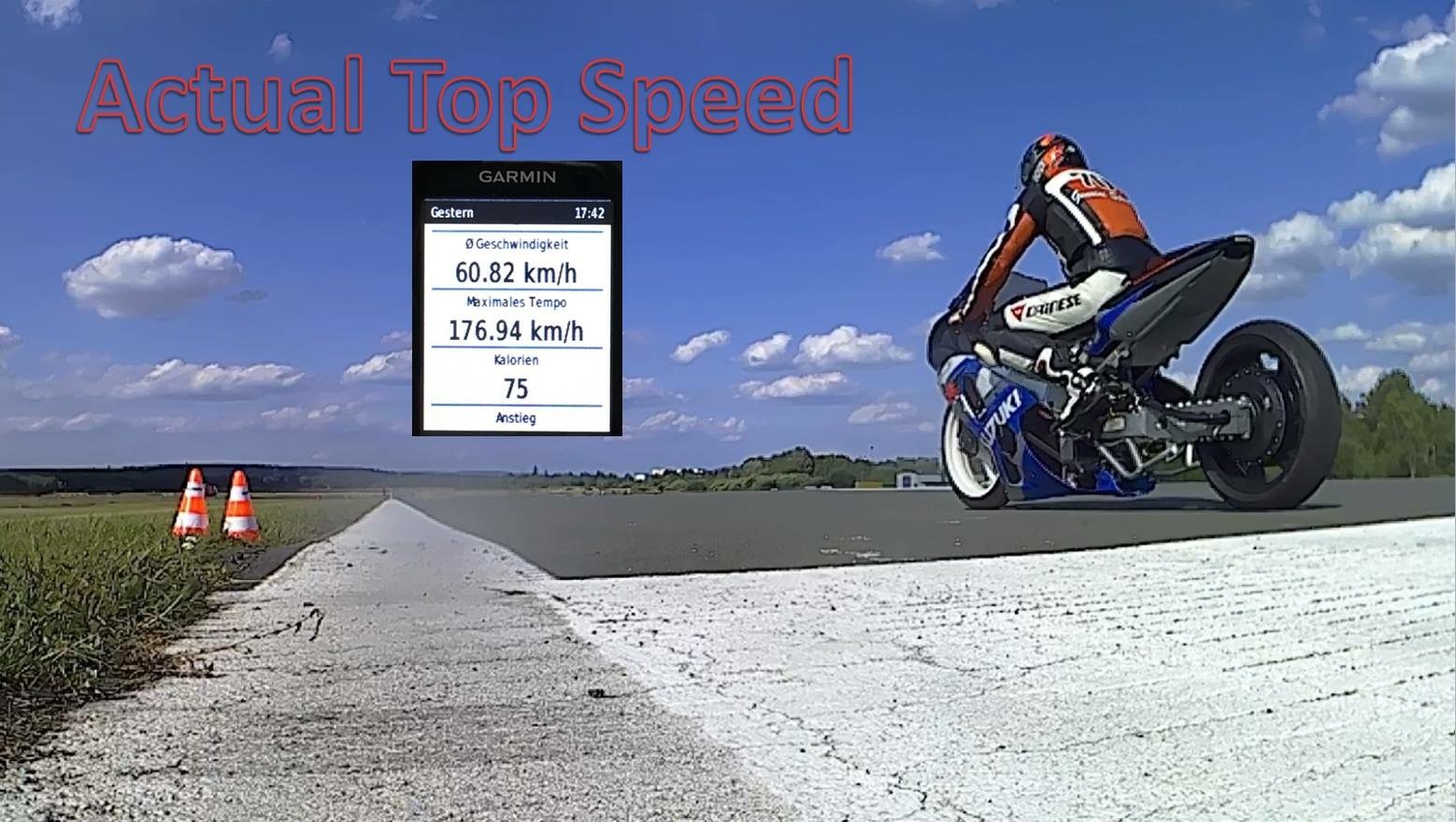

Gestern war Testtag am Bamberger Flughafen ...
fast wie zu erwarten … ;-) … konnte ich meine bis gestern gehaltene Top Speed von 157,21 km/h auf den weiteren 330m nochmals etwas steigern .
Ziel war es ja die Herstellerangabe von 160km/h zu toppen.
Eins habe ich aber auch aus den zwei Testfahrten gelernt: Die Höchstgeschwindigkeit ist Spannungsabhängig.
Denn obwohl ich im 2. Testlauf auf 100% (600A) Phasenstrom gegangen bin hatte ich zwar eine bessere Beschleunigung aber auch wieder mit Abschaltungen des Reglers zu kämpfen und kam am Ende auf 170,68 km/h, was mich natürlich richtig gefreut hat !
Damit bin ich dann offiziell 41,68 km/h schneller als der BMW C evolution!
Den 1. Testlauf bei 400A Phasenstrom hatte ich mir bewusst nicht angeschaut, da ich mir vom 2. Lauf mehr erhofft hatte!
Doch oh Wunder … mein 1. Testlauf war, obwohl ich wesentlich langsamer (und das hat man gemerkt!) beschleunigt habe noch einen Tacken schneller!
Damit wäre zumindest bewiesen, dass der Top Speed vom Motor wirklich von der Spannungshöhe der Akkus abhängig ist.
Ich hatte die Akkus am Samstag auf 174,9V DC geladen.
Gestern als ich aufgeladen hatte waren es nur noch 173,6V.
Dann bin ich die Strecke (Rollfeld) natürlich vorher noch abgefahren und habe meine Pylonen als Wegmarkierung (400m/730m) hingelegt und bin wieder zurück.
Denke dass dann die Spannung dadurch nochmals etwas gefallen ist (ca. 173V).
Nach dem ersten Run war sie dann auf etwa 170V und nach dem letzten Lauf bei 165,7 VDC.
Der Spannungsabfall war natürlich etwas höher, da ich auch mehr Strom aus den Akkus gezogen habe.
Eigentlich hätte ich immense Lust noch einen illegalen Lauf hinzulegen, denn ich denke vom Topspeed her wird noch etwas mehr gehen.
Natürlich benötige ich etwas mehr Strecke dazu, denn die Aufzeichnung zeigt, dass ich beim Erreichen der Topspeed (nach 730m) auch wieder direkt abgebremst habe (spitzes Dreieck beim Kurvenverlauf).
Hätte ich den Top Speed der Kiste erreicht, müsste die aufsteigende Linie zu einer Geraden werden, die die ganze Zeit sich im Topspeedbereich aufhält. Das tut sie aber nicht!
Im Grunde fällt mir nur eine kurze Strecke ein, wo ich dies erreichen könnte (BAB73: Hirschaid -> Buttenheim) und das dann bei 175V DC.
Der Motor war natürlich wie zu erwarten nach den 2 Testfahrten irre heiß geworden!
Naja, ich bin super Glücklich mit diesem ersten Ergebnis und ich kann jetzt mit dem Umbau auf den nächsten Regler beginnen.

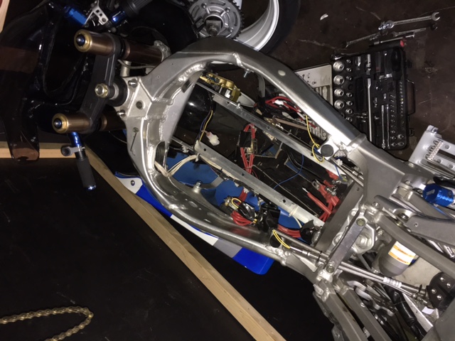

So, nachdem ja alles so gut geklappt hat, habe ich gestern angefangen, getreu dem Motto:Never touch a running system!", den alten Regler rauszuschmeißen und schon mal den Neuen provisorisch hinzuhalten.
Dafür das der Neue leistungsschwächer ist, ist er ganz schooner Klopper!

Bin nach dem Umbau schon ein wenig um den Häuserblock gefahren.
Der neue Regler hat ein ganz anderes Verhalten.
Am Anfang kommt er irgendwie nicht so gut aus den Pötten aber
nach 5-10m schiebt die Kiste ganz anders nach Vorne wie mit dem alten Regler.
Da bin ich mal aufs Ergebnis gespannt!
Ein Vorteil hat der neue Regler gegenüber dem Alten ... man hört den Motor nun gar nicht mehr!
Aber ich habe nun wieder ein alt bekanntes Problem :(, der HR verliert wieder Luft.
Also werde ich am Mittwoch kurz vor der Testfahrt den Reifen wieder manuell nachpumpen ... für eine gewisse Zeit hält er ja die Luft.
Im August wollte ich dann eh den Reifen auf einen "Car Front Drag Tyre" wechseln und dann würde ich noch einen weiteren Versuch machen, in dem ich die Akkus von der Kapazität her halbiere, das gibt dann nochmals 12kg Gewichtsersparnis und somit wäre ich dann bei ca. 157kg. Mal schauen, was dass alles so bringt!

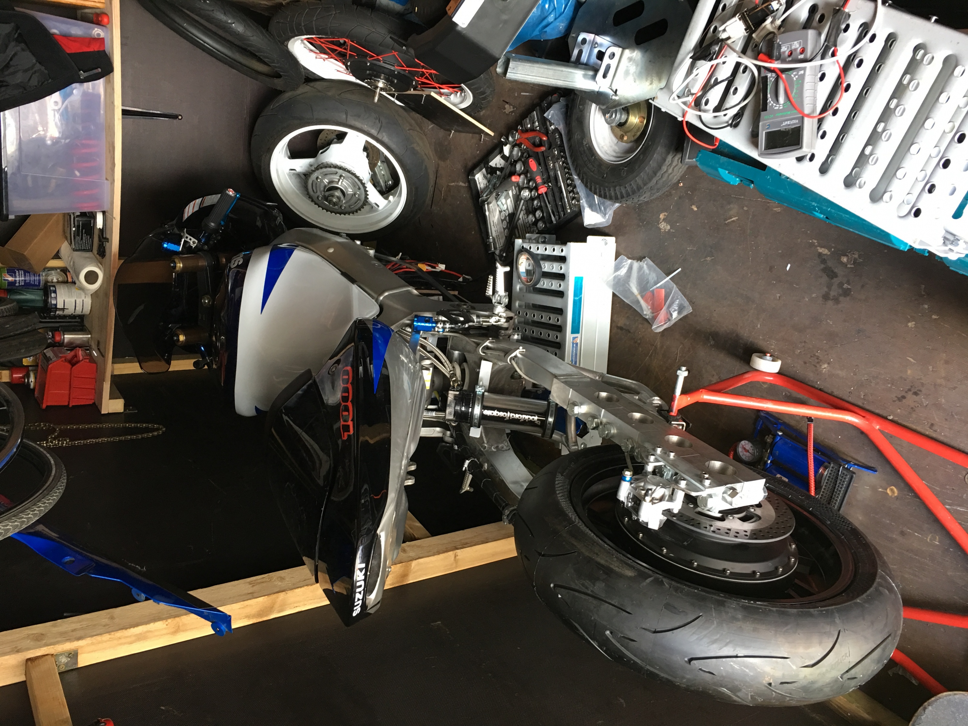

Neuer Reifen ist drauf (Conti Race Attack Soft 160/60-17)
Und auch schon alles wieder zusammengebaut
