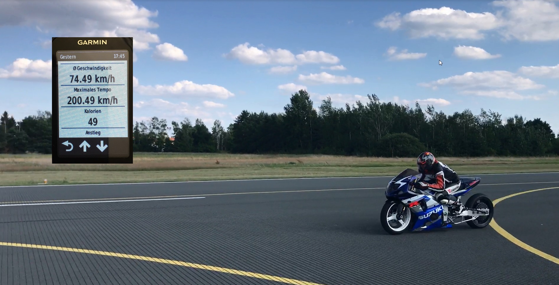

Danke an all Die, Die mir gestern die Daumen gedrückt haben!
Es hat sich gelohnt.
Die Testfahrt war ein voller Erfolg!
Der neue Regler hat nicht abgeschaltet und ich habe mit dem 14kW Dauerleistungsmotörchen einen neuen Geschwindigkeitsrekord aufgestellt.
Ich denke das kann sich sehen lassen. Um auf die Geschwindigkeit zu kommen habe ich 740m benötigt und die Aufzeichnung zeigt, das ich sehr lange brauchen würde, um die Geschwindigkeit noch zu erhöhen. Beschleunigen tut sie etwa in 7 Sekunden von 0 auf 100 km/h, damit bin ich Recht nahe am BMW C evolution Roller dran, was die Beschleunigung angeht. Nach 360m hatte ich 167 km/h und nach 410m 178 km/h. Das lässt zumindest auf ein besseres 1/4 Meilen Ergebnis hoffen. Dort liegt meine derzeitige PB bei 14,468 Sekunden mit 157,17 km/h.
Damit steht es erst einmal fest, das ich in Eisenach (German Race Wars) antreten möchte ... .
Aber ich denke das ist noch nicht alles, was der Motor wirklich leisten kann, da ich gerade mal 400A für die Beschleunigung zur Verfügung hatte. Da muß ein besserer Regler her ...
to be continued ...
Ich bin auf jeden Fall erst einmal sehr zufrieden und happy mit diesem bisher erreichten Ergebnis. Wie gesagt, damit schlage ich BMW C evolution, Zero SR, Sora und noch einige mehr an Elektromotorrädern im Top Speed ... auch wenn nur kurzzeitig

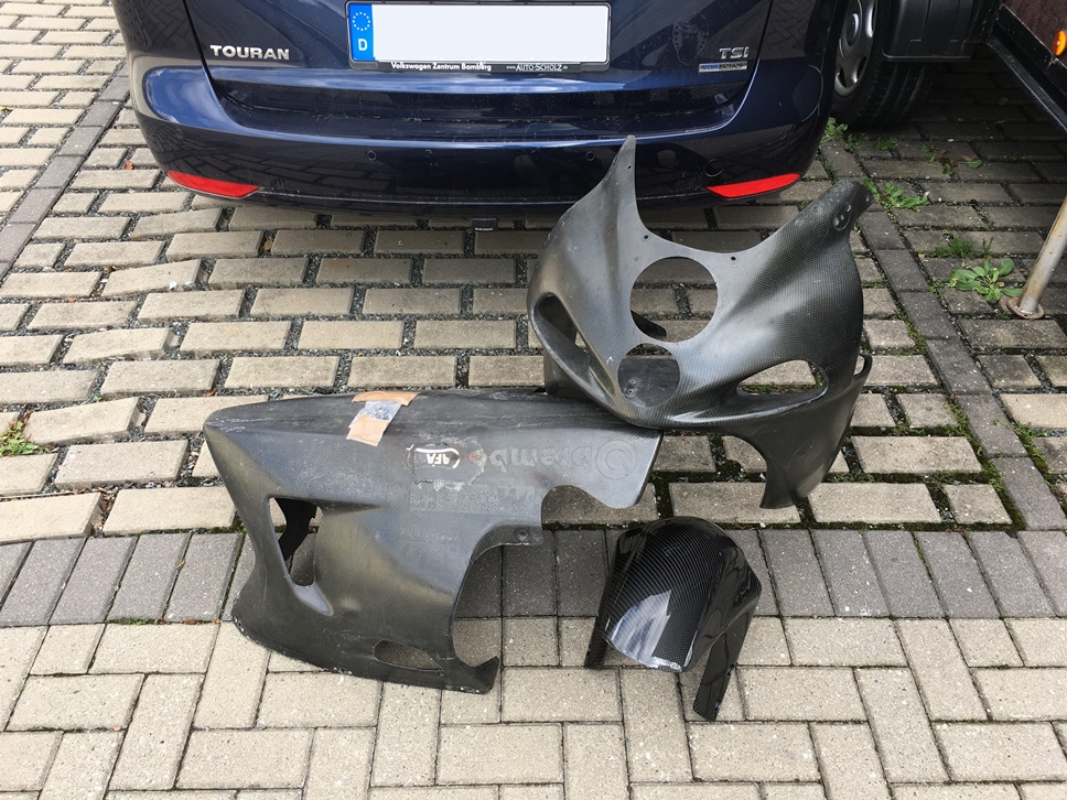

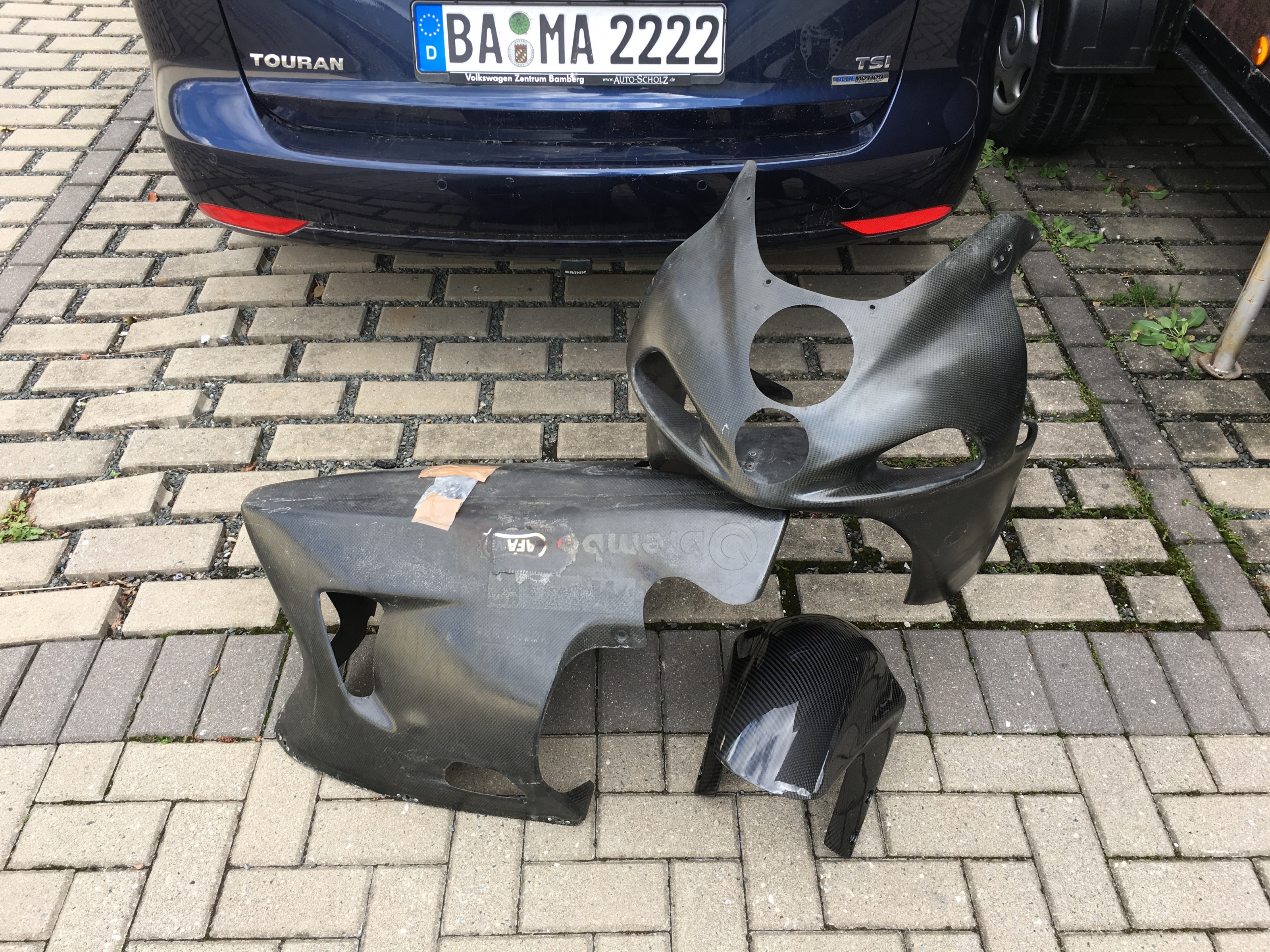

1. günstig ne Carbon VVK ergattert, dafür muss sie aber überarbeitet warden und bekommt neuen Klarlack (Lampen werden durch Lampencover ersetzt

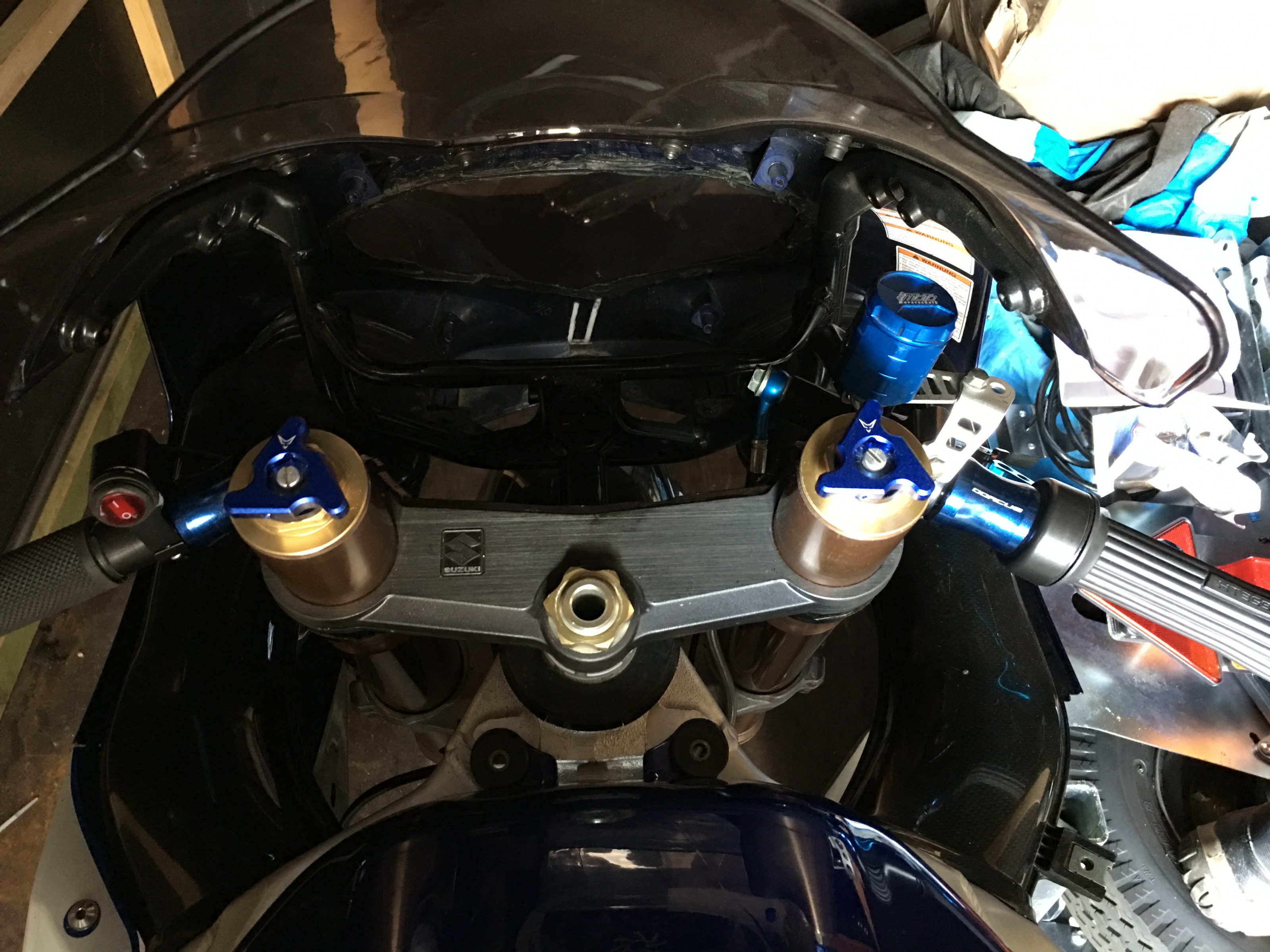

2. Optisches Update: blau eleoxierte Gabelsterne

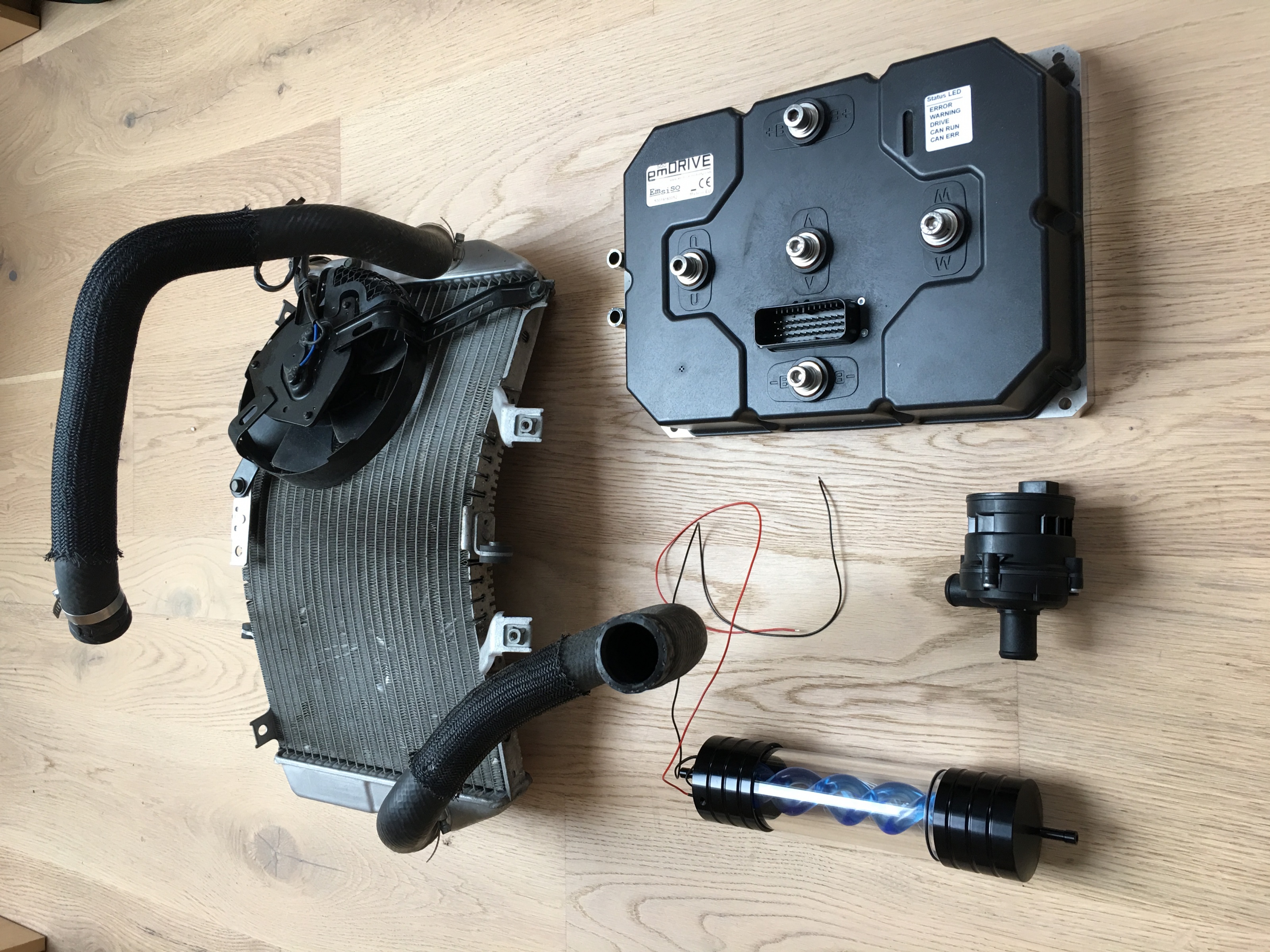

3. Der originale Wasserkühler kann mal angehalten warden ... für den neuen Regler (62/100kW Leistung möglich), damit wird dem kleinen 14/34kW Motor kurzzeitig mal etwas Feuer unter dem Hintern gemacht ;-). Aber erst im nächsten Jahr!

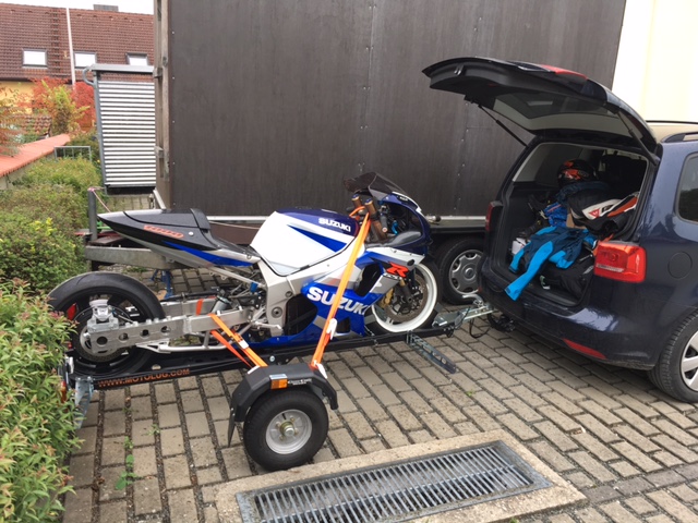

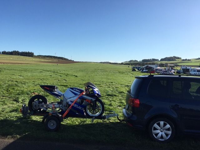

Das lange Wochenende ist rum und ich konnte noch einen weiteren Lauf, diesmal mit einem 1/3 leistungsschwächeren Regler, absolvieren. Wie von uns geplant wollte ich auf meinem Heimweg noch einen kurzen Zwischenstopp beim EFR in Brilon machen. Im Gegensatz zu Samstag (es hatte sehr sehr viel geregnet), war es nun trocken und sonnig. Also perfekte Bedingungen!
Sind gegen 10 Uhr angekommen und sind sofort zur Rennanmeldung um gleich zu erfahren, das schon Anmeldestop ist :-(.
Nach ein wenig Gejammer und Diskussion könnten wir zumindest ein Testticket ergattern :-).
Also ab zum Abladen der Bikes.
Dann sich kurz bei den anderen Bikern blicken lassen, hier und da ein kurzes Schnäckchen und gleich erfahren, das es um 11 Uhr losgeht. Also ab, umziehen und gleich mal zwischen den anderen Bikes eingereiht. In der Zwischenzeit war auch unsere Familie eingetroffen!
Pünktlich gegen elf passierte es dann, dass eine der Zeitnahmeanlagen ihren Dienst quittierte! Stromproblem! Ich wurde schon vor der Anreise dorthin informiert, dass der Flugplatz nur eine 16A Sicherung hat und ich besser meine eigene Stromversorgung mitbringen sollte, falls ich mein Bike aufladen möchte.
Die Reparatur hat bloß eine geschlagene Stunde gedauert. Die Zeit hatte ich für viele weitere nette Gespräche bzgl. meines Elektroumbaus genutzt. Mir war also nicht langweilig :-).

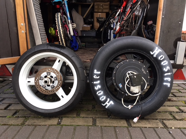

Wie gesagt beim Radnabenmotor kann ich nicht mit der Übersetzung spielen, da ist die Stromhöhe für die Beschleunigung verantwortlich!

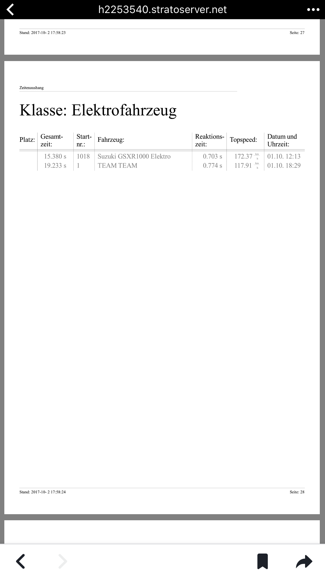

15,380 Sekunden @ 172,37 km/h
Und damit bin ich nun offiziell im "100 mph Club of ev's" :-) (electric vehicle's).

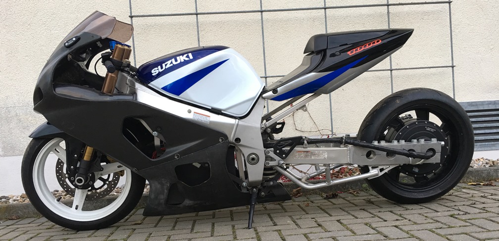

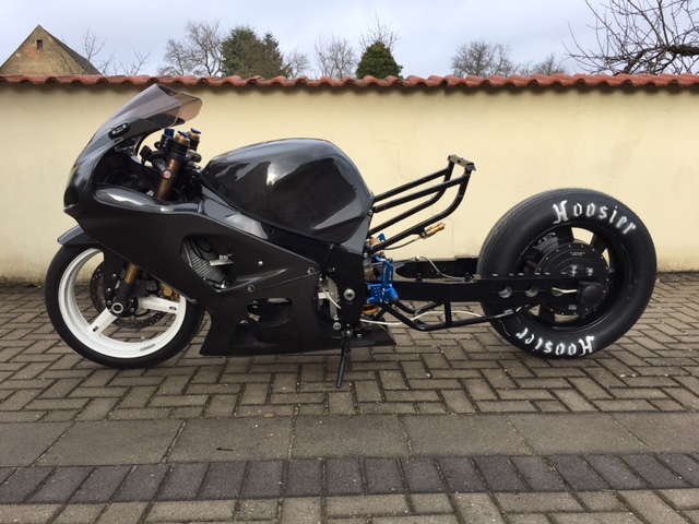

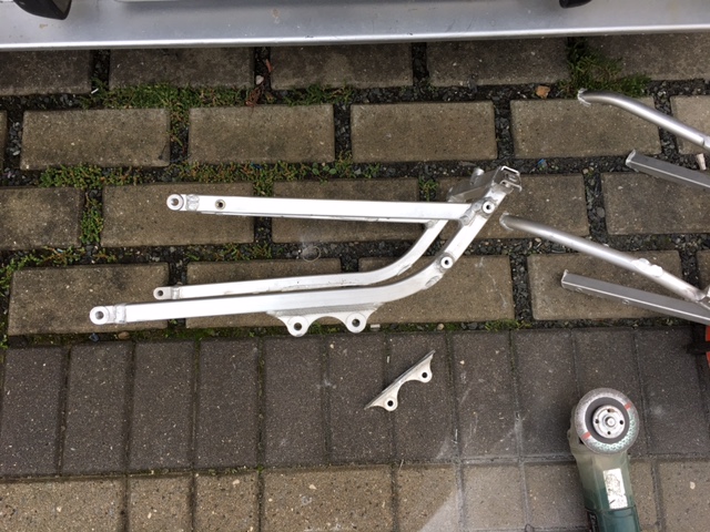

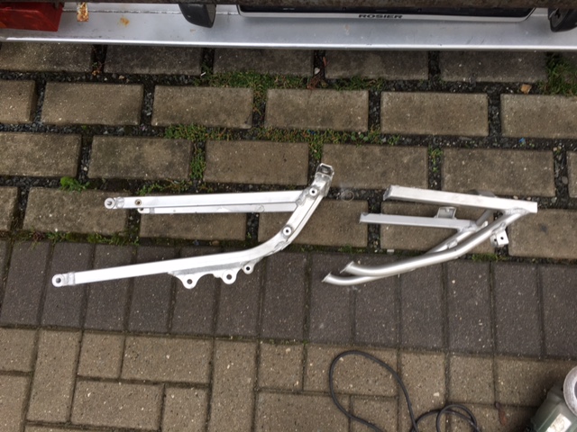

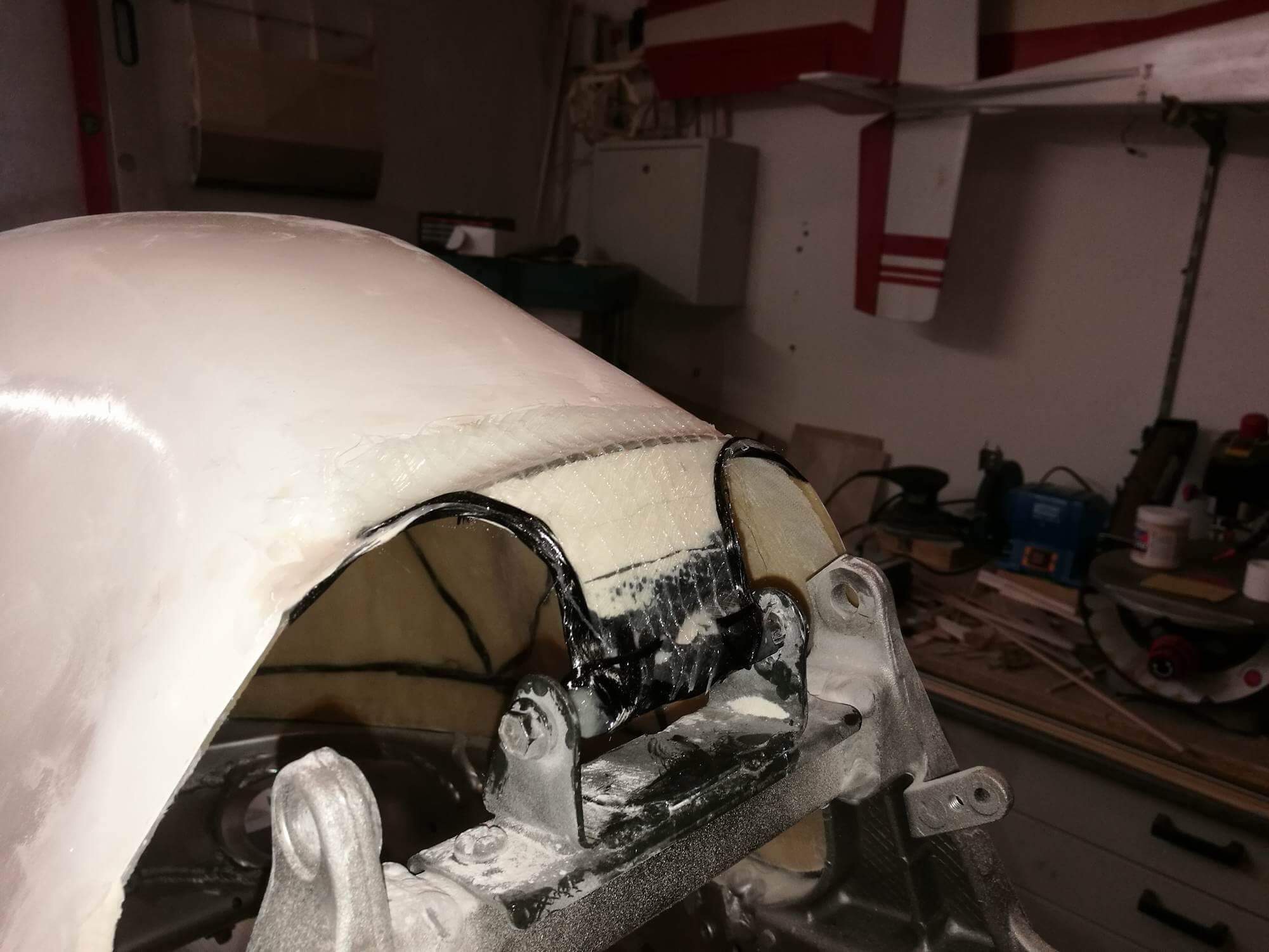

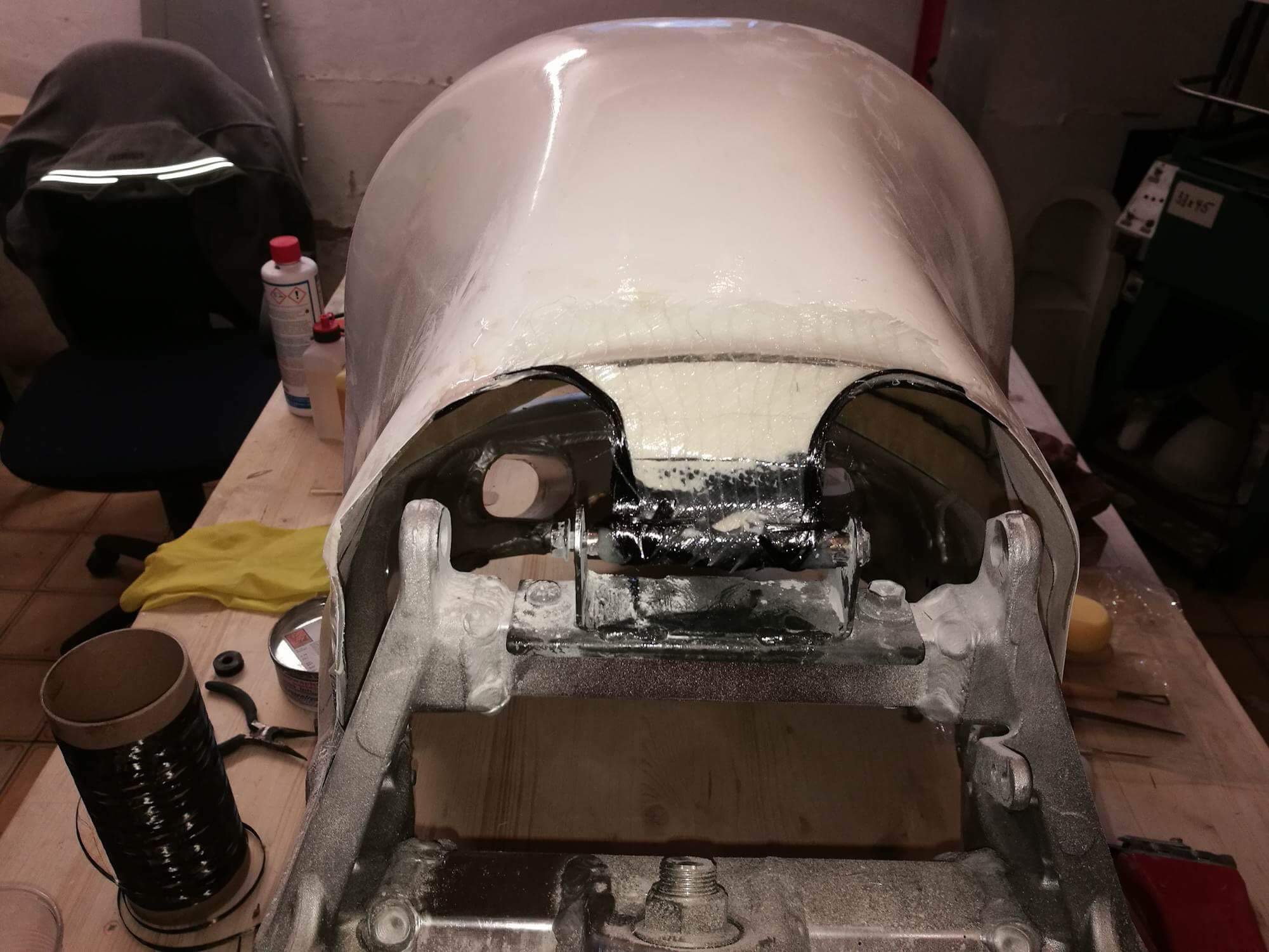

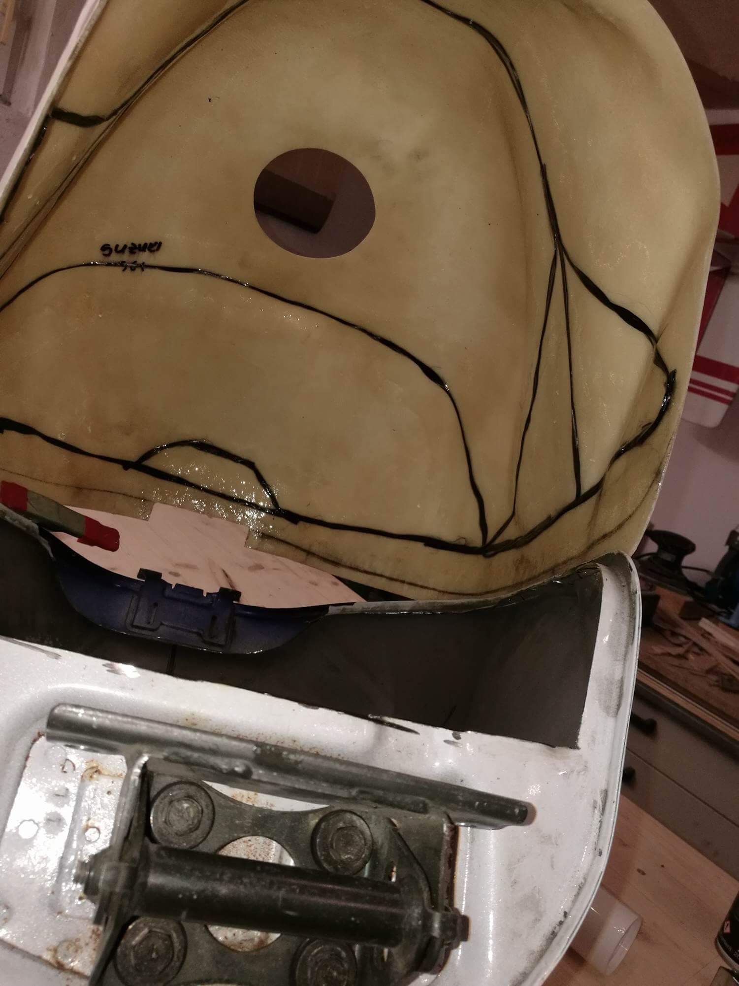

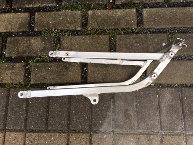

Anbei noch ein kleines Bildchen vom vorletzten WE.
Auf gehts mit der Gewichtserleiterung Teil 1: DAS HECK
- erst mal Rahmen kürzen
- überflüssige Ösen/Halterungen entfernt
Rovi

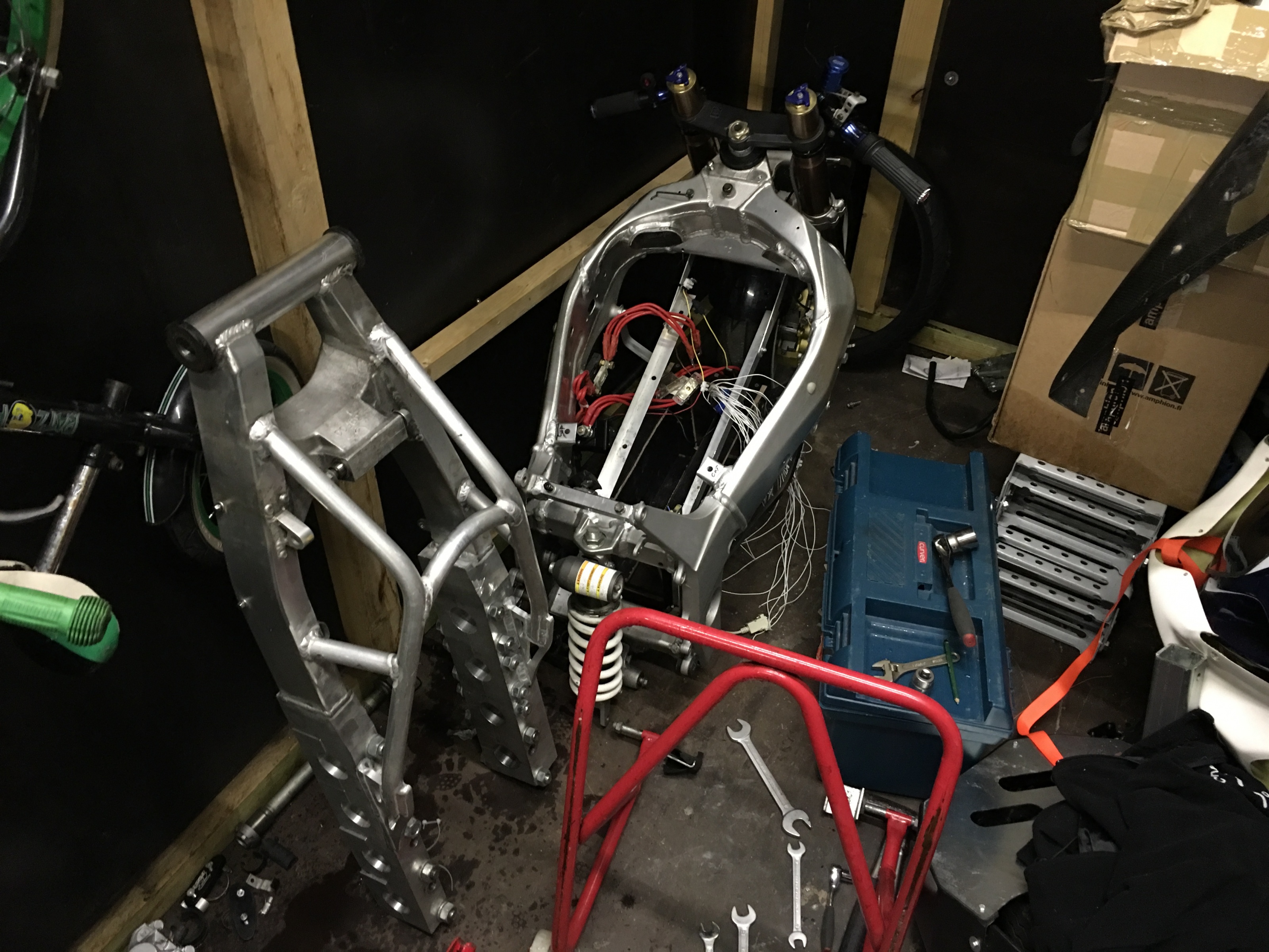

Ich erspare Euch mal alle Einzelheiten ...

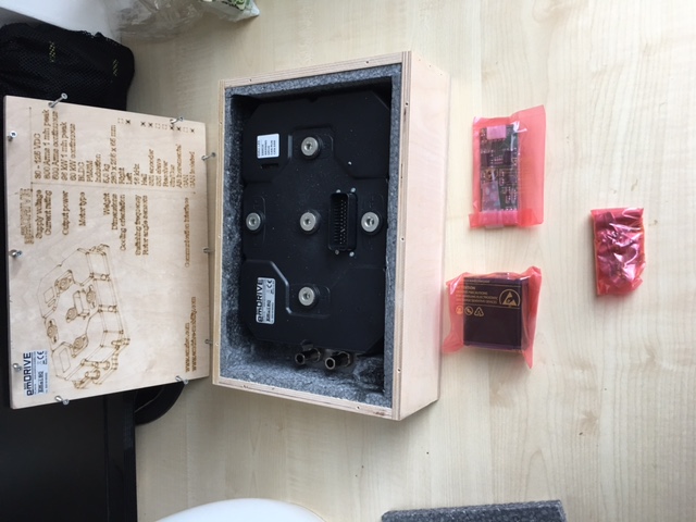

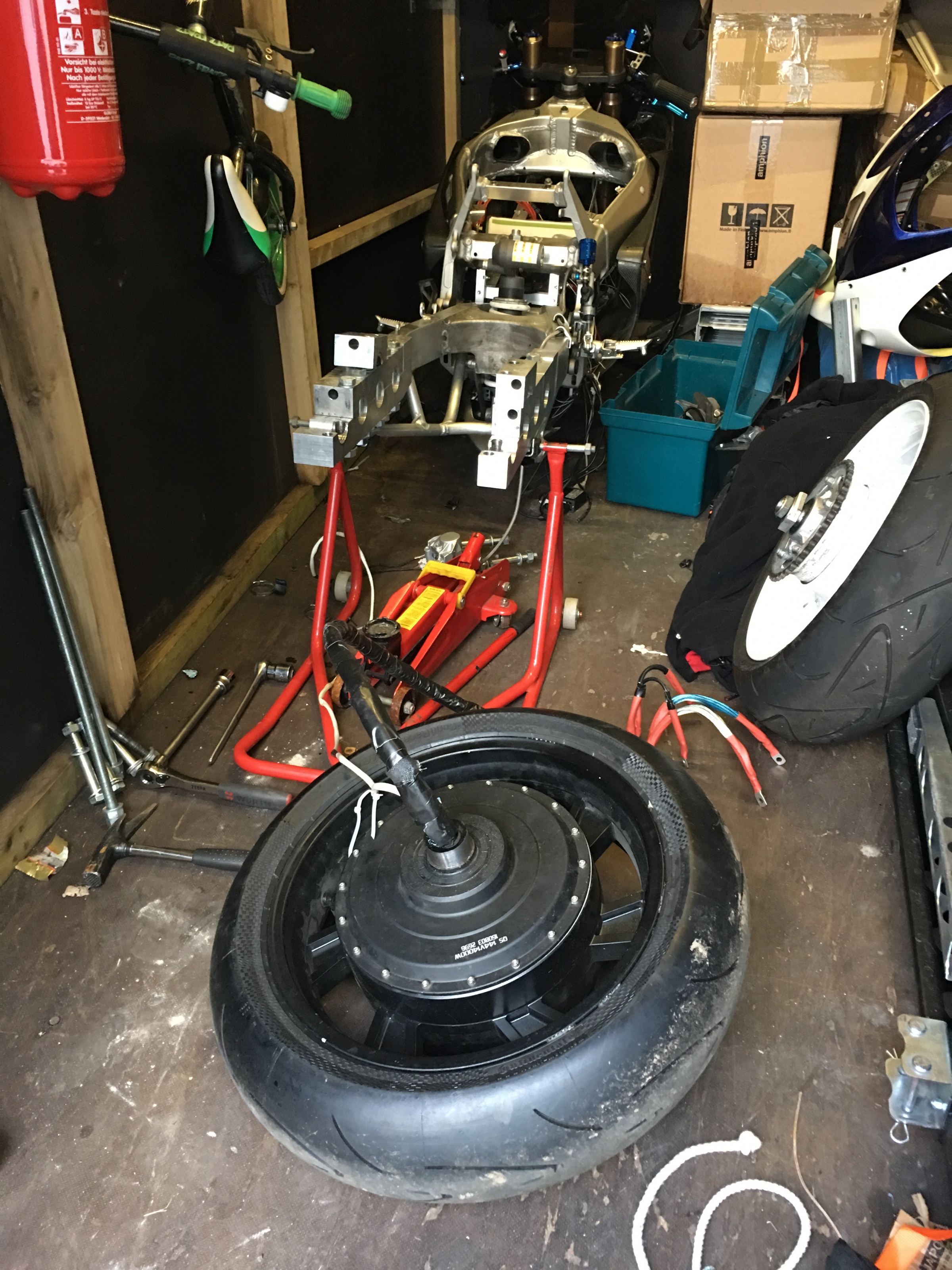

Nachdem ich die Carbon VVK mal angepasst hatte und den neuen 100kW Regler parametriert hatte (16 Stunden, dank lückenhafter Beschreibung), habe ich sie nun komplett zerlegt

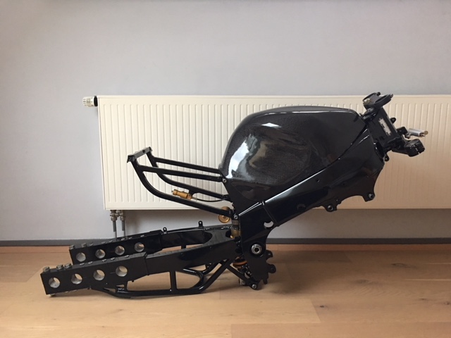

Ich verändere ständig ;-)
Der Rahmen und die Schwinge bekommen eine schöne Farbe verpasst!
- Öhlins Dämpfer und Öhlins LKD erhalten einzug.
- Die Schwinge habe ich um 1,991kg erleichtert
- Carbonequipment (Kanzelhalter, VVK, Tankattrappe, Heck, VR-Felge)
- und vor allem der 100kW Regler ist neu und wird dem 14/34kW Motor etwas mehr Dampf unter dem Hintern machen!
- hinten wird sie noch ein wenig tiefer kommen
- komplettumbau auf Wasserkühlung für den neuen Regler erforderlich!
Damit sollte die Winterzeit eigentlich optimal genutzt werden.
Mit den ersten Testläufen, allerdings mit weniger Leistung, fange ich dann, wenn das Wetter mitspielt, im März auf "meiner" Flughafen Teststrecke wieder an ...

Jupp, das mit dem 1,991kg war meine derzeit letzte Aktion am Sonntag an meiner Schwinge.
Einfach nur elf M16 Schrauben gegen M10 Senkkopfschrauben getauscht.
Die Schwinge wiegt aber dank des Aluvollmaterials 3 Mal so viel, wie eine Originale!

War ein kleiner Akt aber er sitzt.
Wurde aufgeschossen!
Nachdem ein paar Teile vom Pulvern wieder zurück sind habe ich angefangen die Kiste wieder zusammen zu setzen

Das ist natürlich richtig!

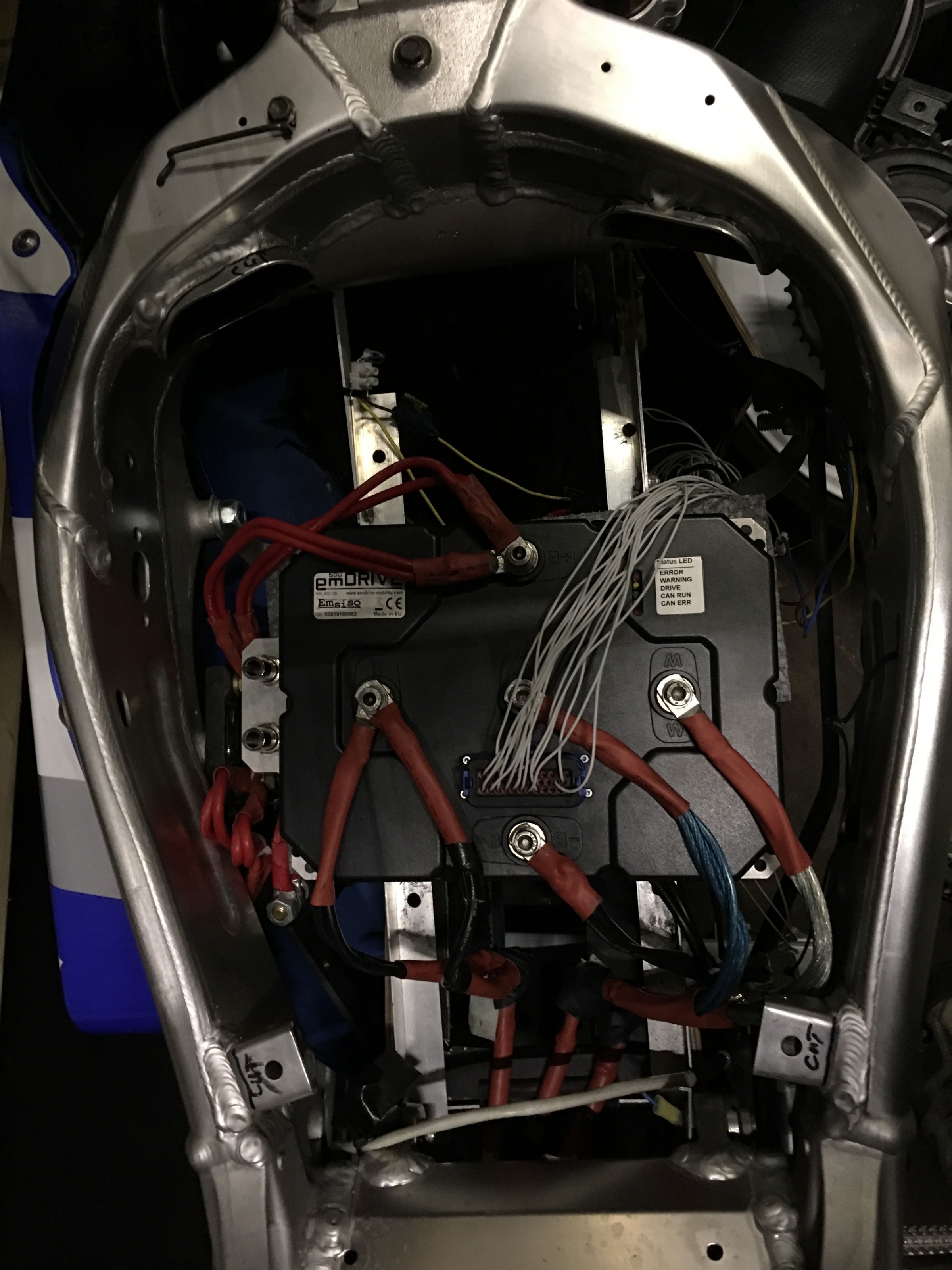

Das schöne Wetter vom letzten We genutzt um die Kühlwasserleitung fertig zu stellen. Jetzt fehlt quasi nur noch ein Blindstopfen für den 3. Eingang beim Kühler und der Abgang zum Wasserausgleichsbehälter, der auch noch angebracht warden muss.
Den Batteriekasten habe ich auch schon fast fertig. Da fehlen nur noch die Belüftungslöcher.
Hier mal ein kleines Video:
https://www.youtube.com/watch?v=-N3_IJWk0yg
Noch offene Punkte:
- Batteriebox mit Lüftungslöcher versehen
- Hilfsrahmen für Akkubox + Regler Schwarz lackieren (d. h. alles wieder rausruppen)
- Komplette Verkabelung (Hauptstromkreis (50mm²) / Steuerkreis)
- VVK Lampenausschnitte basteln + anbringen
- Heck + Sitz anbringen (warte ich noch drauf)
- Bremssystem entlüften
- Neues VR einbauen
- Wasserausgleichsbehälter anbringen
Bis Mitte März muß das durch sein!
