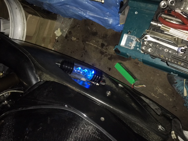

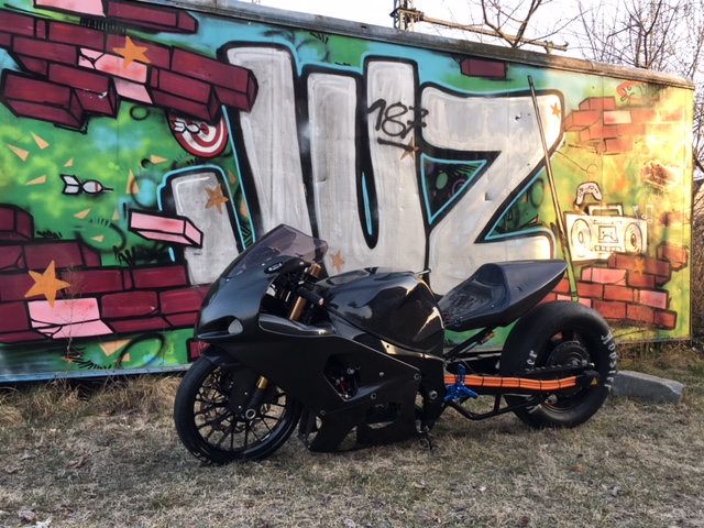

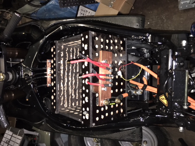

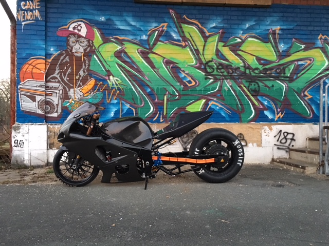

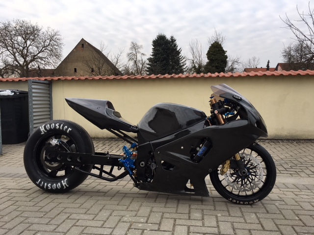

Elektrik ist fertig.
Morgen Abend bekomme ich noch Heck und Felge.89EA525F-0EB2-45CB-8EEF-D85AB74FF6AE.jpeg2E016173-CF65-4E11-93CB-2A0F441086B0.jpeg

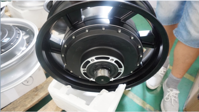

2016 bin ich mit einem 6/10kW Radnabenmotor , eingespeichert in einer 21“ Motorradfelge gestartet. Den hatte ich dann im August samt Regler über den Jordan geschickt.
Der neue Motor ist gleich samt 17“ Felge in 4,5“ breite ausgestattet. Wie gesagt ich musste mir nur Gedanken zu der Befestigung der 50mm stärken Achse in der Schwinge machen.
Ich hoffe mal, das es das Bild etwas besser verdeutlicht

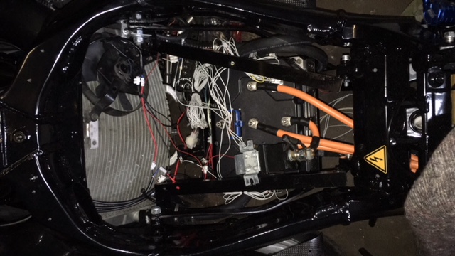

Regler auf 400A umgestellt und den Kühlkreislauf in Betrieb genommen

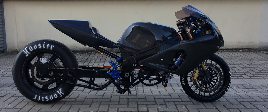

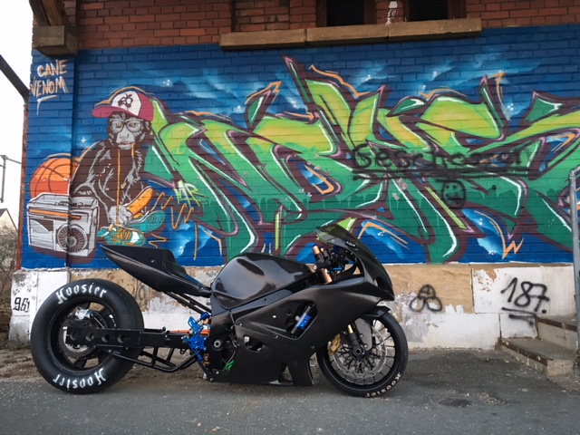

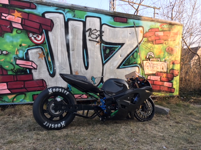

Ich konnte am Wochenende noch ein zwei kleine Testläufe auf 800A Phasenstromeinstellung machen und was soll ich sagen ... zum aller ersten Mal habe ich es geschafft schwarze Striche auf den Asphalt zu „brennen“. Scheint so, als hätte ich mit dem Regler erst einmal den richtigen Weg beschritten:
https://youtu.be/LDEAdqyNhtA
Ich habe dann auch noch einen kurzen Videoclip zum Bike aufgenommen:
https://youtu.be/GDF5tAMi8rw
Und ein paar nette Fotos gemacht:

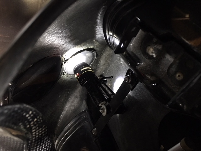

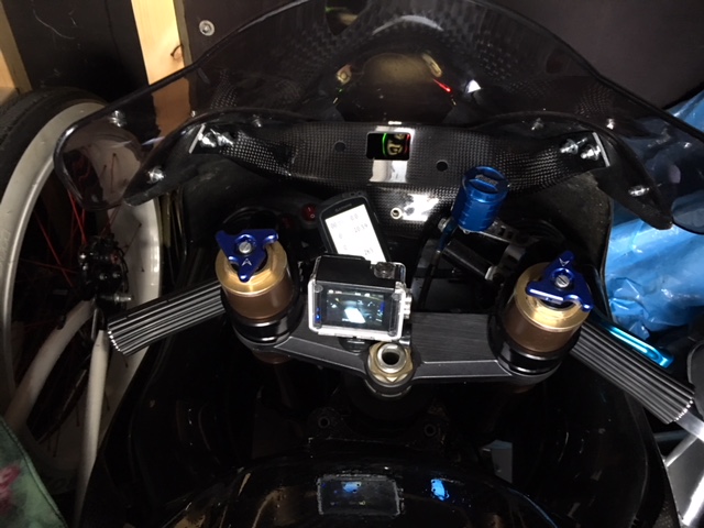

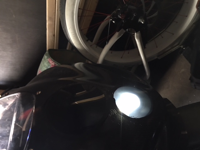

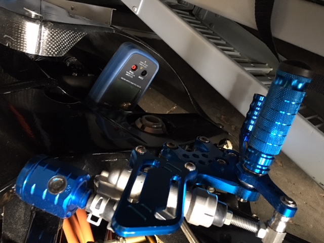

Mal eben die Supernova vom Rennrad montiert, für evtl. Nachtfahrten auf den Events, wo eine Beleuchtungsanlage vorgeschrieben ist
Dann noch die Strommesszange positionier, um zu überprüfen ob der versprochene Motorphasenstrom von 800ARMS wirklich fließen wird
Und die Cam versetzt, die vorher an der Position der Lampe befestigt war
Nun kann ich die Geschwindigkeit vom Garmin direkt mitaufnehmen.
