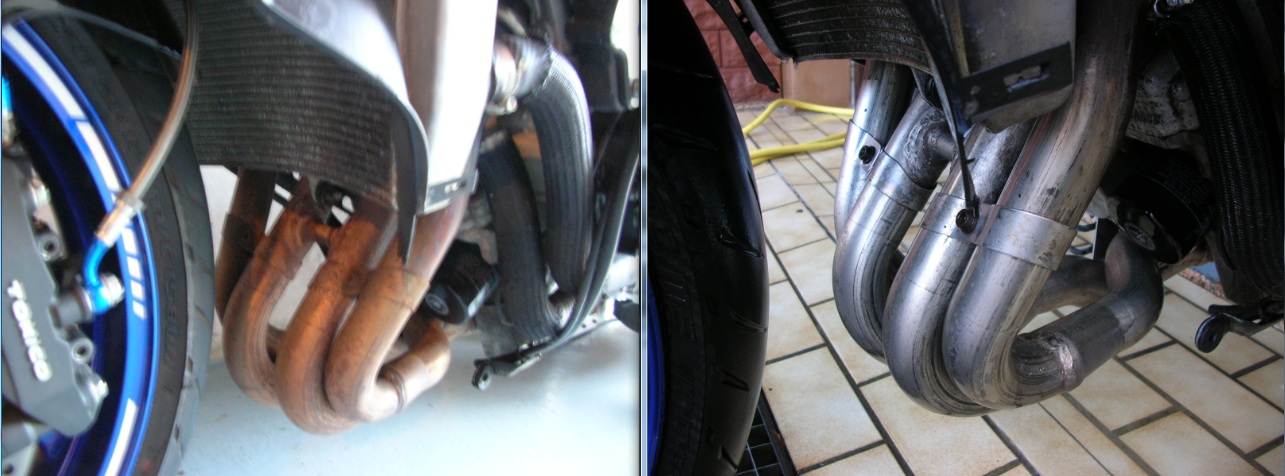

Habe meinem Krümmer eine Schönheitskur verpasst. Nach 20.000 km fande ich das mal angebracht.
Da er unschön rot-braun, rostig dahin gammelt habe ich ihn mit "OPTI-GLANZ" behandelt.
Habe mich davor informiert (Kundenrezensionen) ob das Zeug auch was taugt und sonst keine negativen Nebenwirkungen zeigt.
Verkleidungen vorsichtshalber abgebaut -> losgelegt -> und siehe da, es stimmt wirklich:
Der Krümmer sieht aus wie neu :-)
Hab mich natürlich gefreut wie ein Schnitzel, das lässt das Schrauberherz höher schlagen ;-)
Das Zeug ist ziemlich ergiebig, habe nicht mal die Hälfte verbraucht und dabei sogar 2 Durchgänge gemacht.

Das geht eigentlich ganz einfach. Hab mir das hier besorgt:
http://www.louis.de/index.php?topic=artnr_gr&artnr_gr=10004155
Verkleidungen weggemacht -> ergiebig drauf gesprüht -> einwirken lassen -> mit nem groben Schwamm gerubbelt und zum Schluss mit nem scharfen Wasserstrahl gereinigt. Insgesamt 2 Durchgänge!

Jetzt ist halt nur die Frage ob das auch so bleibt. Oder bei der ersten fahrt wenn es heiß wird sich wieder verfärbt, das wäre auch noch interessant

Ja, die Langzeiterprobung wird, sobald möglich, in Angriff genommen ;-)
Ich denke, dass das schon so bleibt, sollte man Regen meiden...

Du bekommst bei Rossmann/Schlecker oder in jedem Supermarkt Edelstahlreiniger für die Küche, oder einfache Metallpolitur... mit beidem bekommt man das gleiche Ergebnis hin, nur kosten sie keine lächerlichen 14 Euro.
Um dein Ergebnis noch zu verbessern, könntest du auch ein sehr feines Schleifpapier (ich nehme immer 400-1000er Körnung... was halt gerade da ist) nehmen und damit alles gleichmäßig bearbeiten. Anschließend noch hauchdünn mit WD40 abwischen und gut... danach aber die Kiste im Stand mal etwas laufen lassen, die Reste des Zeugs verbrennen dann (es Qualmt... nicht wundern!).

Ich bezweifel, dass du mit deinen Supermarkt-Mittelchen solche Ergebnisse erzielst. Es sei denn du rubbelst dir einen :D, also schrubbst zusätzlich, was das Zeug hält.
Das ist bei dem von mir verwendeten Mittel nicht nötig gewesen.

Hast du es mal mit nem Supermarktmittel probiert? Ich rede hier nicht als "ich könnte mir vorstellen dass es so und so funktioniert" sondern "ich und viele andere machen es immer so"!
Ich sage nicht das dein vorläufiges (denn es geht noch mehr) Ergebnis schlecht ist, das hast du schon gut gemacht! Man kann aber eben auch mit weniger Investition das gleiche Ergebnis erreichen. Es ist lediglich ein Tipp an alle, die gern einfache Hausmittel nutzen, statt für jede Tätigkeit ein Spezialprodukt zu kaufen.
Was mich an deiner Verarbeitungsweise außerdem völlig abschrecken würde, ist der Part mit dem Hochdruckreiniger (Wasserstrahl). Das alles weider trocken zu bekommen und das Risiko das irgendwo Feuchtigkeit hinkommt, wo sie nicht hinkommen soll, wäre für mich das absolute NoGo!
Übrigens... dein krümmer ist zwar sauber, aber man sieht auch die ganzen Spritzer am Motor... genau das passiert nämlich beim Einsatz eines Hochdruckreinigers (der Dreck muss ja irgendwo hin, löst sich nicht in Luft auf!).
P.S. das ist keine Kritik, nur ein freundlicher Hinweis und Verbesserungstipp!
K
Keule85
Ich habe nie einen Hochdruck-Reiniger verwendet, wie kommst du da drauf, steht das irgendwo?!^^... siehst du den gelben Schlauch im Hintergrund?! Das ist ein Gartenschlauch :D
Und was du mit "Spritzer am Motor" meinst, weiß ich auch nicht so ganz^^. Das ist kein Dreck, der abgeschleudert wurde und jetzt da sitzt (siehe Hochdruckreiniger).
Natürlich könnte man das noch "cleaner" machen, aber wozu? Das reicht doch völlig.

@Grünschnabel den Tipp mit dem Schleifpapier kann ich bestätigen. Wurde früher schon so gemacht und mache ich heute auch noch so.
Dieses Wunderzeug hab ich auch auf der Messe für 9€ mal geholt. Hat bei mir aber weniger geholfen.
Nur mit der Feuchtigkeit kann ich nicht ganz unterschreiben. Wenn man mal durch Regen fährt, dann hast du doch da auch überall Nässe oder und gehst doch nicht nach der Fahrt noch in die Garage, um die Verkleidung abzumachen und alles trocken zu wischen.
Also, Feuchtigkeit ist nicht so schlimm und Optiglanz muss nicht wirken, aber kann
Dennoch schönes Ergebnis

davon bin ich ausgegangen, wenn du von einem "scharfen Strahl" redest. Habe bei den Bildern lediglich aufs Motorrad geschaut, mein Fehler, dass ich den Hintergrund außer Acht ließ ;)
Bei Regen kommt auch Wasser ran, verständlich. Aber wieso nicht einfach diesen Risikofaktor ausschließen und Wasser weglassen? Ist nur ein Tipp, der verhindern soll, dass im Nachhinein sich irgendwo Rost bildet, Kontakte oxidieren und Co. Aber vielleicht bin ich was sowas angeht auch nur zu penibel :cool:
Ganz oder gar nicht ist mein Motto, aber jedem das seine :) Alles schön... wollte dem Thread damit nur etwas mehr Wert geben, als reines "Das hast du aber toll gemacht".
Ich nehm immer nen Kärcher und halte überall rein. Seit 2001 keine schlechten Erfahrungen gemacht.
K
Keule85
Das ist Ansichtssache, richtig ;)
Irgendwann ist aber sauber genug! Sonst dürftest dein Möpp gar nicht mehr auf der Straße heizen.
Ich bin schon relativ penibel, bei manchen Sachen bin ich Perfektionist.
Da juckt mir´s unter den Fingernägeln und ich bin nicht eher zufrieden, wenns so ist, wie ich´s mir vorstelle.
Beim Thema Krümmer sehe ich das so:
Zustand nach 20.000 km kann man ja dem Foto entnehmen oder wird sich Jeder vorstellen können.
Istzustand nach der Reinigung -> riesengroßer Unterschied!
Damit kann ich mich guten Gewissens mehr als zufrieden geben!
Also bevor ich, so wie du Wasser ganz weglasse und lieber mit Schleifapier hantiere, nur um zu vermeiden, dass das Wasser nicht da hinkommt wo ichs nicht möchte, was ich wiederum vorher abdecken kann, lass ichs lieber ganz sein ;)

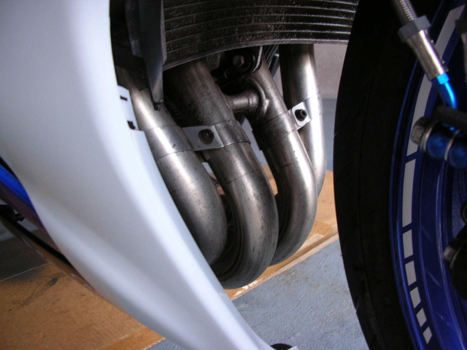

Nettes Ergebnis. Hab ich letztens auch in Angriff genommen, allerdings bei ner SRAD. Krümmer geschliffen, entfettet und Auspufflack drauf :-) Sieht um Welten besser aus, als diese Rostschicht.
