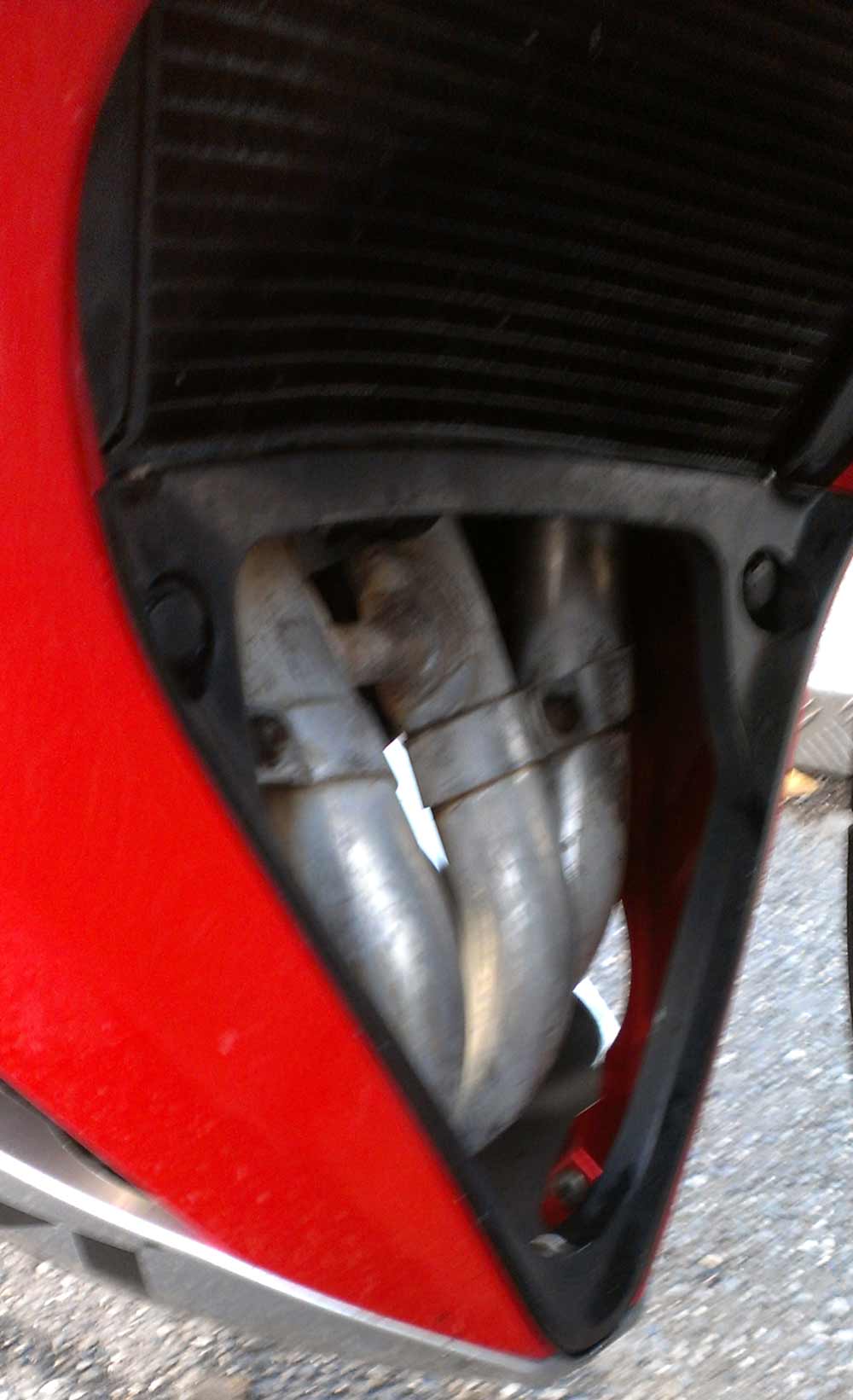

@Keule - wie schaut bei dir der krümmer jetzt aus? Du fährst ja jetzt schon eine weile nach dem putzen damit. Kannst bitte mal ein foto machen =)
K
Keule85
Hey koalbär!
Krümmer sieht immernoch top aus! Auch nach 3.000 km. Hier ein Bild vom Zustand:

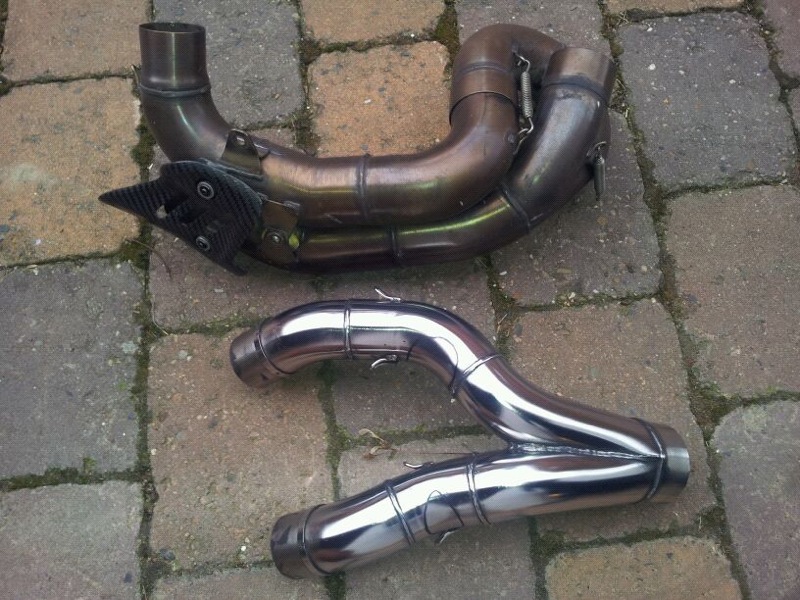

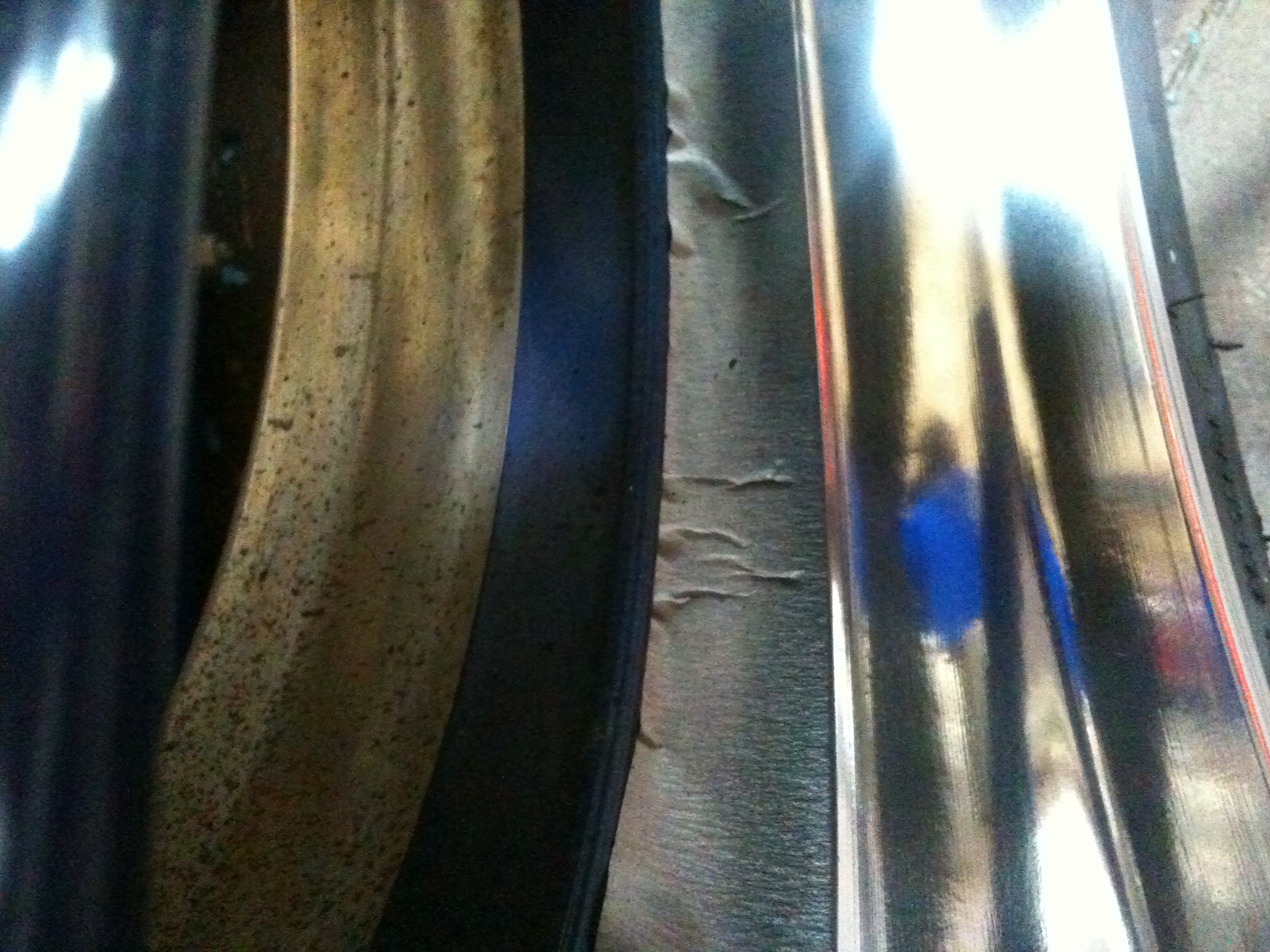

ich finde wenn ihr euch schon die Arbeit macht und euch an sowas ransetzt, dann sollte man es gleich "ordentlich machen" damit das ding auch n bisschen glänzt;-) Ich nehme immer diese Paste hier ( hab damit auch mein Zwischenrohr poliert und damals an meiner R1 die polierten Felgenränder sowie Auspuff etc gemacht und es sieht geil aus und hält auch lange. http://www.ebay.de/itm/5x-Autosol-E...003?pt=Autopflege_Wartung&hash=item2c616d313b Kann ich nur empfehlen.
Das 1. Bild ist vom Kumpel Auspuff seiner Ducati, über ihn kam ich erst auf diese Paste, das 2. Bild zeigt meine Felge von der R1 linkes Felgenbett total verranzt und rechts seht ihr ja wie es nach dem bearbeiten war.
