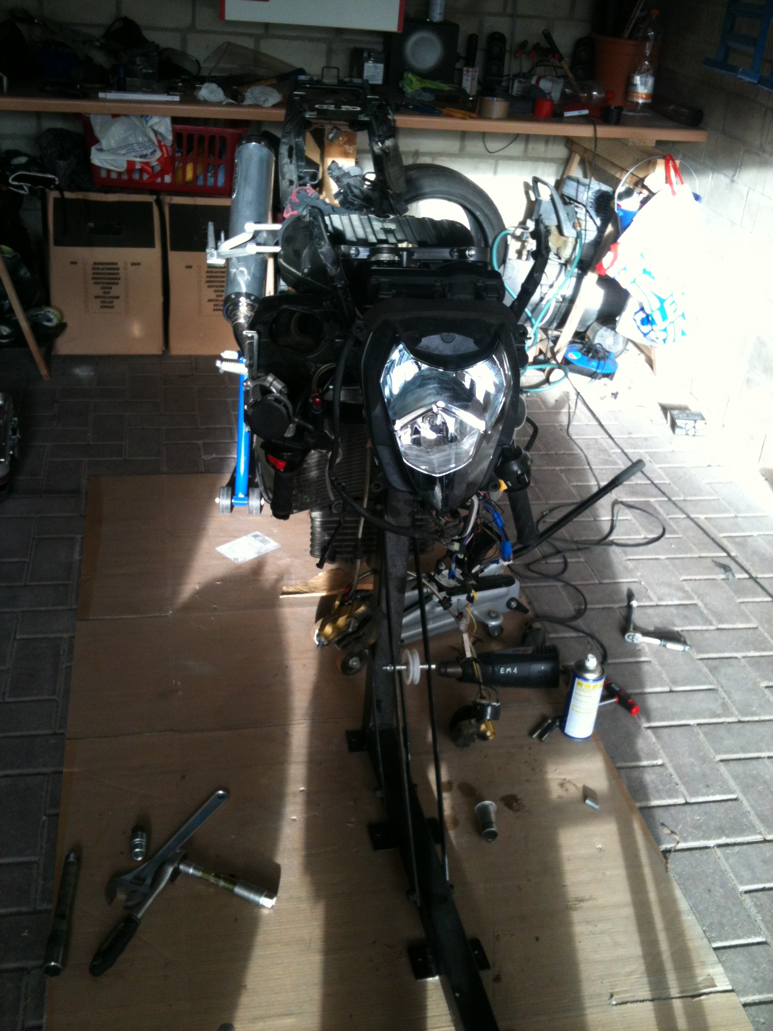

so hab mir ma die kleene geholt, sie war in einem sehr erbährmlichen zustand, ich hab sie dann aufbereitet und nun komplett zerflückt =) nächste Woche geht sie in den Lack und bin noch mit der gabel vorne beschäftigt. ich Hoffe ich bekomm die Kiste wieder zusamm:D

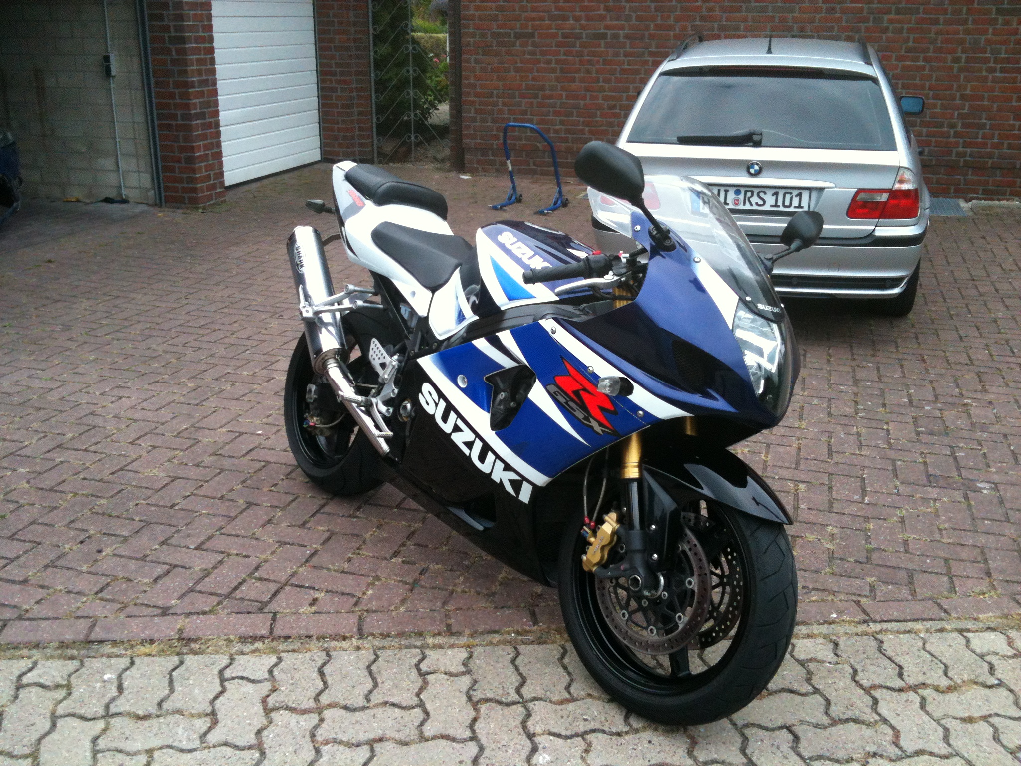

Auf den ersten drei Bildern sieht sie gut aus.
BrainMB
BrainMB
05.03.2011
458
Waldshut-Tiengen
Suzuki GSX-R 1000 K5
Also ich muss auch sagen, finde nicht viele Details:
Zubehör:
anderer Kennzeichenhalter, scheiß blinker (nur Optik), Stahlflex Leitungen, Shark Auspuff.
Mängel:
Abgebrochene oder abgesägte brems und Kupplungshebel, Originalscheibe, Lenker gewichte fehlen, Komisch verbaute Sozius Fußrasten.
Schwer erkennbar aber sitzt die Verkleidung richtig? sieht auf der rechten Seite aus als würde sie drücken wie wenn sie einen Umfaller oder Sturz links gehabt hätte.
Also ich hatte auch mal eine in Silber hatte ein paar schwerwiegende Macken aber gut versteckt. Ich hoffe mein Nachfolger hat mehr Erfolg mit dem Bike habe sie gut saniert nur die 2-3 Fehler habe ich nichtmehr ausbügeln können.

jop, verbaut hat der Vorbesitzer komische Blinker ( für die ich bei louis nichtmal birnchen bekomme), auf die linke seite ist sie mal der straße zu nah gekommen und ihm waren scheinbar 2 neue hebel zu teuer, die rechte Fußraste hat er mit abstandshaltern weiter nach rechts gesetzt wegen dem auspuff ( sieht kacke aus und ichgeh ma davon aus, der jenige der hinten sitzt fühlt sich auch komisch )...=) Lenker Gewicht fehlt nur links ( war ihm scheinbar auch zu teuer)
wie bereits beschrieben oben war die Karre in einem sehr erbährmlichen Zustand, ichhabe sie Lacktechnisch erstmal wieder " Hoch poliert" genau wie Technisch soweit wieder in schuss gebracht ... naja hier mal n aktuelles Bild von gestern abend. also das zeigt eigentlich das sie hoffentlich bald wieder tip top ist =)
Ich komme meist nur am we zum schrauben und dies Jahr lohnt es eh nicht den hobel auf die Straße zu bringen. Hab sie ja grad mal seit knapp 2 Wochen. Extreme komische Mängel habe ich bisher nicht feststellen können außer das iwas in Richtung Gabel/ Gabelbrücke nicht stimmt.Wie man auf dem Bild sieht ist das nun auch alles raus, Gabelholme sind grade, ich vermute die obere Brücke hat nen schaden oder unetere kp mal gucken , Gabel wird nun überholt und dann gehts nächstes we vllt weiter.

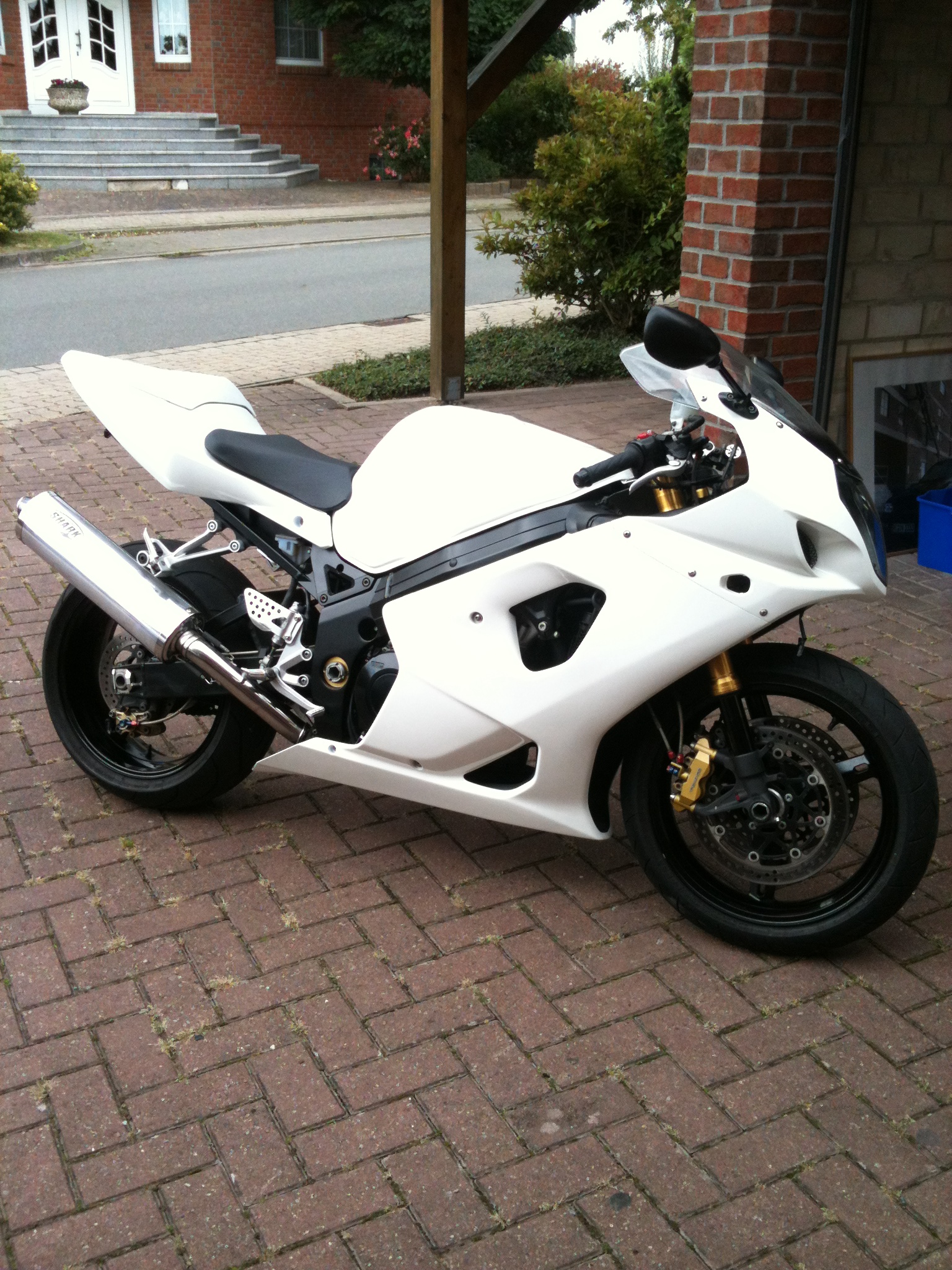

was solls back to topic leider ohne abdeckung erstmal aber so ist der stand der dinge vor 10min ;-) Schutzblech vorne kommt noch dran , auch in weiß und Felgenrandaufkleber in weiß wollt ich noch haben. Wie man sieht habe ich bereits die Schande mit der Fußraste behoben. Der spinner hat das Verbindungsrohr einfach gedreht und den auspuff dann auch damit das ganze ding höher kam...... nun brauch ich allerdings noch ne auspuffschelle oder muss mir ne andere Halterung bauen , naja alles mit der Zeit und mein Problem mit der "schiefstellung vom rad/gabelbrücke" ist auch behoben , die obere Gabelbrücke wurde schief montiert oder hat sich wie auch immer etwas verdreht gehabt so das man die holme nur unter drücken/spannung oben rein bekommen hat.... man man man naja nu ist schicki soweit .........wie man auf dem einen Bild sieht muss ich den Endtopf nun noch etwas drehen, so sieht das ja auch banane aus sonst

Na langsam wirds doch ;-)
Find sie jetzt schon ganz schick. Fehlen nur noch die Schriftzüge und Decals. Dann wär sie doch top!

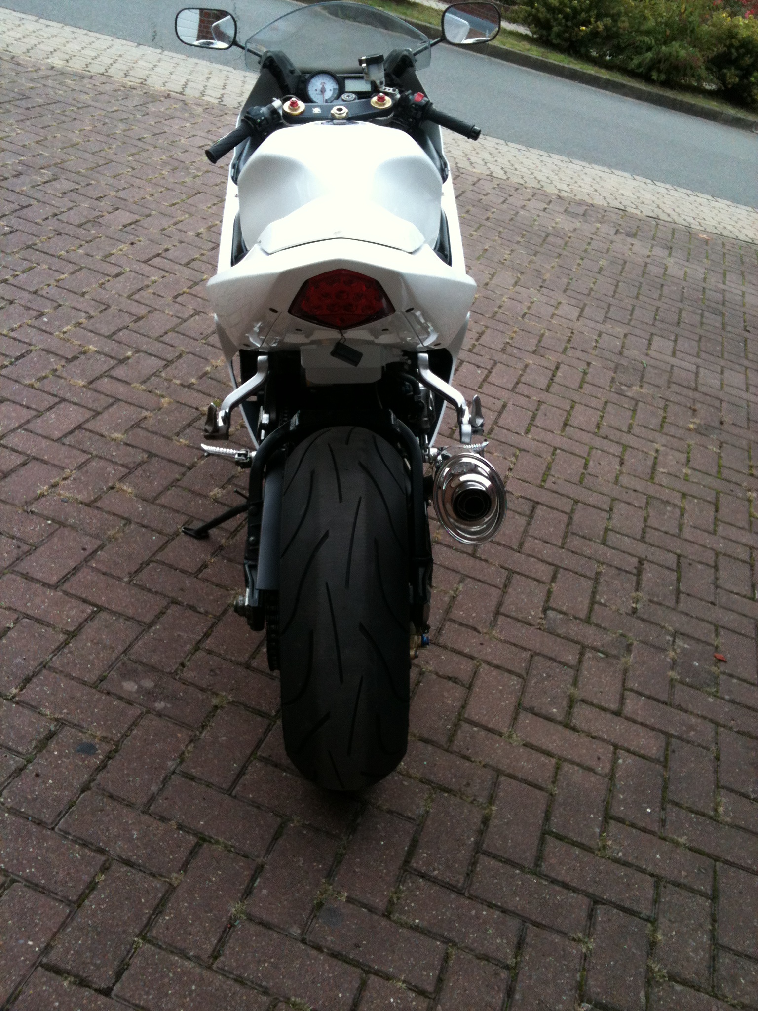

verdammt die sehen ja echt voll gleich aus:D was allerdings komisch ist ich hab andere seiten verkleidungen als do , meine ist oben an der kanzel zusamm geschraubt und deine auf höhe Kupplung ?!... Der Höcker ist nun auch gekommen siehe Bild. muss noch lackiert werden, kabelage ist auch gemacht ( Blinker bleiben erstmal die nicht so schönen dran, bis wieder kohle da ist :-P) aber ich find die macht sich schon=) hat vllt noch jemand von euch ne auspuffschelle rum fliegen? für den endtopf???
Bisher bin ich mit dem Ergebnis mehr als zufrieden=)
