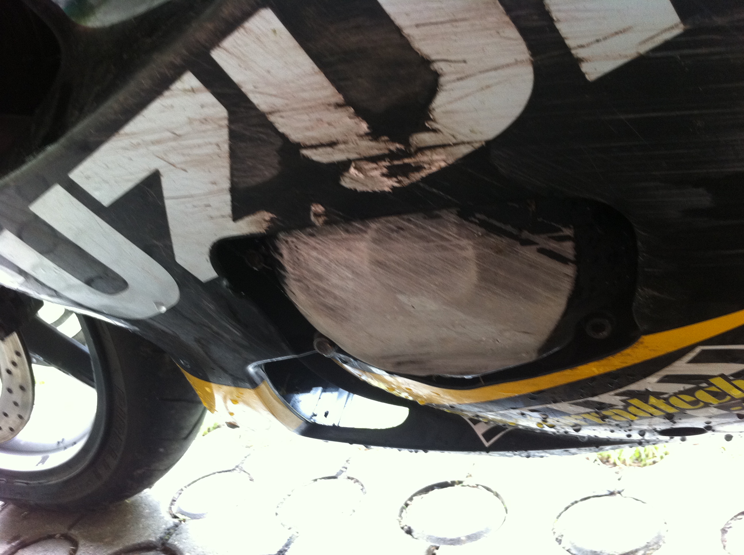

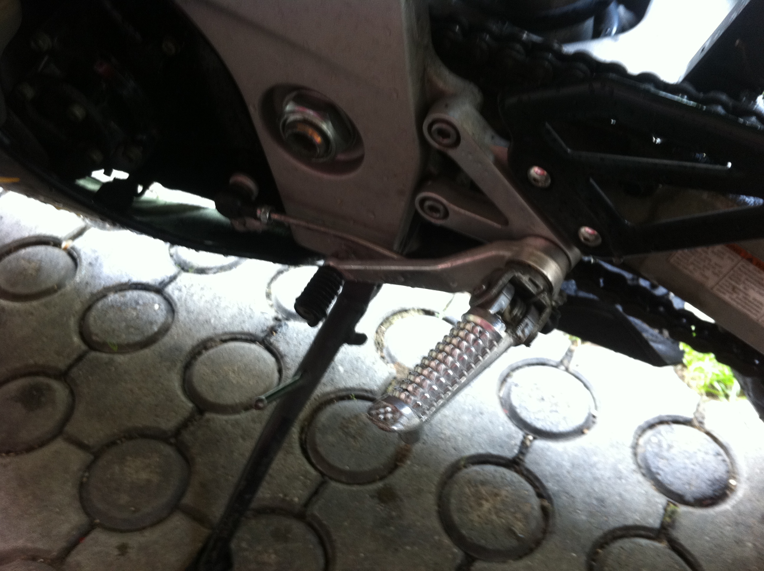

Hatte vor 3 Wochen einen Unfall und muss noch operiert werden, hätte jedoch noch Fragen zu den Schäden. Und zwar hat der ÖAMTC beim Abschleppen des Motorrads die Neutrale nicht reinbekommen (Schaltgestänge war verbogen), diese hat er etwas zurecht gedrückt mit einer Zange. Jetzt aber meine Frage, könnte da außer dem Schaltgestänge noch etwas beschädigt sein? Habe hier ein Foto davon.
Meine nächste Frage :D auf dem zweiten Foto ist das der Kupplungsdeckel? Falls ja, was muss man da alles beachten beim tauschen (es ist keine Flüssigkeit oder ähnliches ausgetreten, hat mich gewundert, dass der nicht komplett aufgerubbelt war ^^)

zum Schaltgestänge..da das Moped auf der Fußraste und dem Limadeckel (Kupplungsdeckel ist auf der anderen Seite) gerutscht ist, könnte ich mir vorstellen, dass da weiter nix passiert ist. Hier solltest du nochmal nach Sturzspuren suchen.
Wenn du den Limadeckel abschraubst tritt keine Flüssigkeit aus, den neuen Deckel mit neuer Dichtung anbauen damit das Ganze wasserdicht ist.

Zu dem Schaltgestänge slick, Ich müsste mir das mal genau anschauen, ideal wäre wenn ich schon ein neues (gebrauchtes) Gestänge hätte, das macht mir etwas sorgen :( was könnte denn da im schlimmsten Fall defekt sein? das Getriebe? Das Bike ist nämlich auf die Seite umgefallen und dann noch ein zwei - drei Meter gerutscht (Sturz war ca. bei 20 - 30 km/h).

Am vorderen Teil des Schaltgestänges ist ein Kugelgelenk, da is so ne Gummikappe drauf. Wenn diese unbeschädigt ist, heisst das sie ist dort nicht aufgeschlagen. Ich glaube dann brauchst du dir wegen dem Getriebe keine Sorgen machen. Is halt ne Ferndiagnose...
Die Schrauben des Limadeckels mit 10 Nm anziehen.
Teile und Dichtungen findest du reichlich bei eBay.

Ich weiß das, weil ich mal bei Suzuki Zweiradmechaniker gelernt hab. ;)
Limadeck würde ich so 60-80 EUR tippen, Carbondeckel wär ne überlegung wert.
Hi,
läuft die Lima nicht in einem Ölbad oder werf ich da was durcheinander?
Haben den Deckel letztens bei einem Kollegen an der 600 K8 gewechselt und da kam uns etwas Öl entgegen (Mopped stand hinten aufm Montageständer).

beim Austausch des LiMa-Deckels das Bike möglichst auf die andere Seite kippen und fixieren, dann den Deckel wechseln und die Sauerei hält sich in Grenzen!
Deckel kannste so ~ 100€ bei Ebay rechnen oder bis zu 200€ neu.

Neuer Limadeckel kost um 120 € bei Suzuki und die Dichtung glaub 12 € irgendwas
