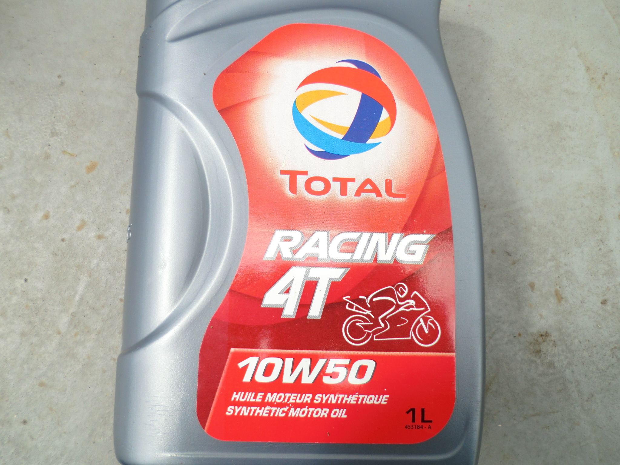

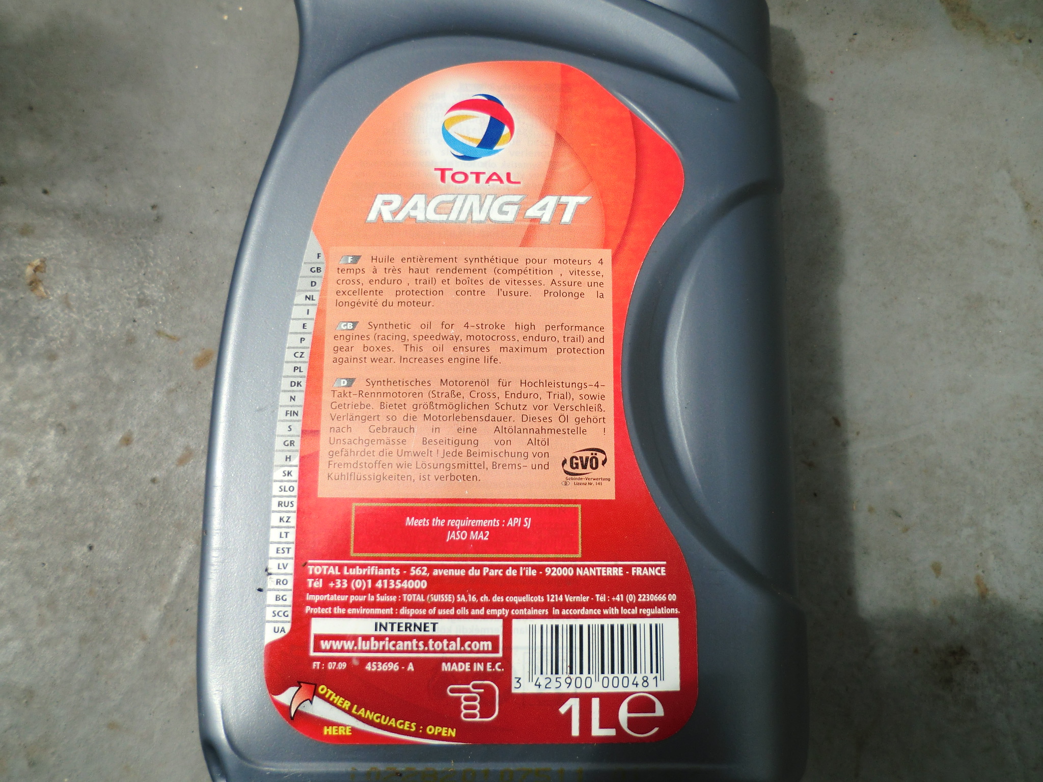

Nach suchen in meinem kleine "Garage-Öllager" habe ich 4 liter Total 10w50 Racing Vollsynt. gefunden Hurra. Dann der Suzukihändler gefragt, ob ich das Öl verwenden kann? Nein, du muss teilsynt. 10w40 verwenden, sonst macht die Kupplung nicht mit! Warum, frage ich? Das Öl hat doch Jaso MA2, eigentlich dafür gemacht.
Was meinten ihr?
