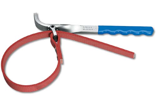

Klasse denn haste den alten raus. Und dann??
Wie machste dann den neuen fest. Auch ein Loch rein?! :lol:
Nein, Scherz!!;)
Würde mir entweder den Aufstecksatz von ner Suzukiwerkstatt dafür borgen. Oder von ner Klempnerfirma nen Bandschlüssel borgen.
Ist um einiges sicherer.;)
