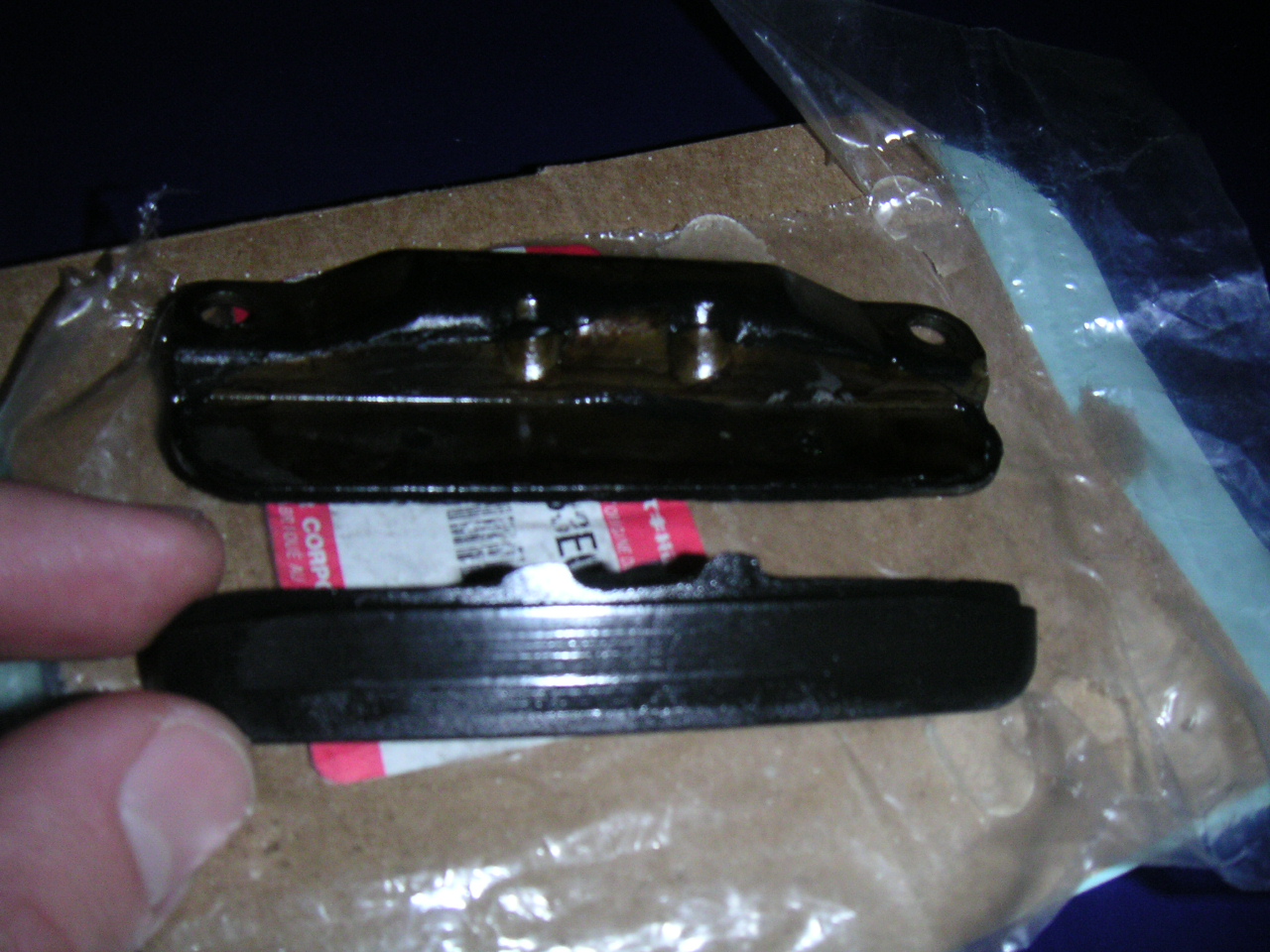

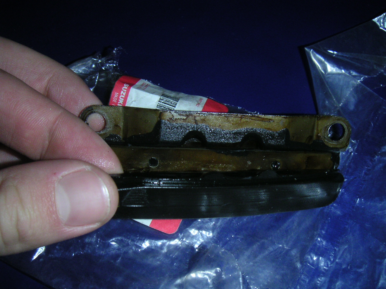

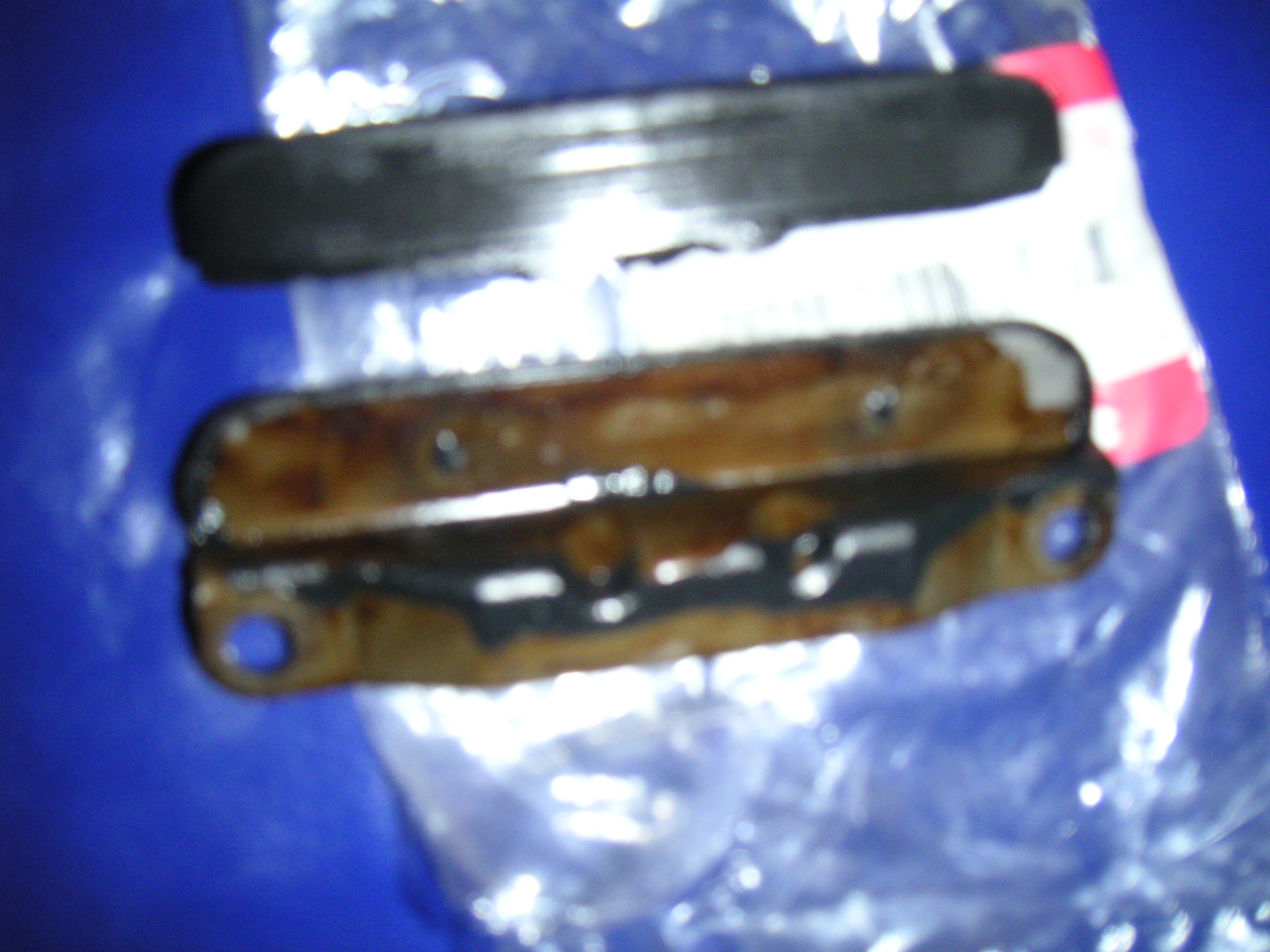

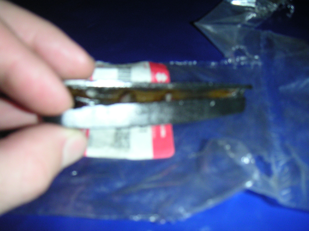

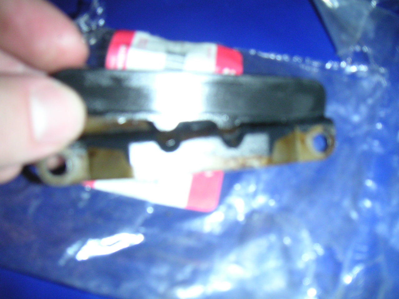

Hallo Liebe Gemeinde ;)
Heute: Wie sieht das Scheiss Teil aus was nach 2-3 Jahren SRAD verkauf per R?ckrufaktion ausgetauscht werden musste ??
Sooooo ... Ich sag nur, tauscht es lieber aus oder fragt die Vorbesitzer ob die Laufschiene schon mal gewechselt wurde gegen eine neue... ansonsten sollte man das Geld gut in sowas investieren bevor der Motor hops geht, wie es beinahe bei mir der Fall war !!
Nur zur Erkl?rung des Bildes: Die beiden Teile waren einmal zusammen, und das Schwarze nciht so Metallisch ausehende Teil flog im Motor rum ...
Ciaoiii
*P.S. Juhuuu ich hab mein Moped endlich wieder*
