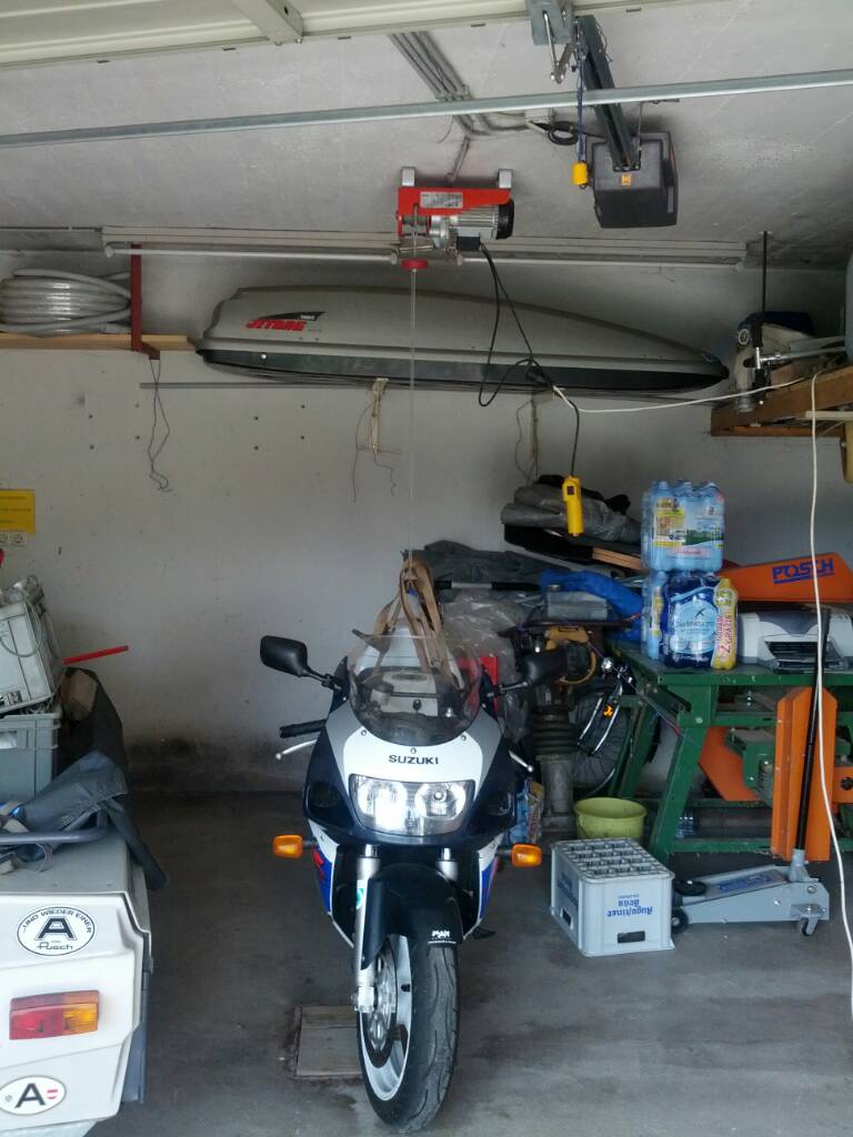

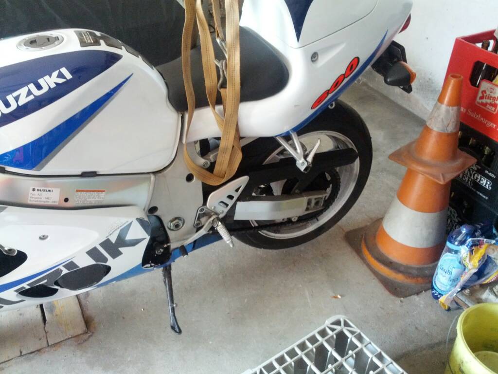

Wie geil is das denn mit der Seilwinde 😄😄

Bin noch am überlegen wo ich vorne einhake ... Dann bastel ich mir noch nen Gurt und kann Sie komplett hochheben, brauch ich mich nicht mehr bücken :D

Oje hätte Angst mit der Seilwinde. Aufgrund des Motorradgewichts würde ich denken dass sich etwas verzieht. Wird ja dann praktisch an einem bestimmten Teil z.B. Dem Heckrahmen ungleichmäßig gehängt.
Du hagst die aber nicht an den Fußrasten ein oder? Bitte nicht

Wenn du eine "Metallstange" wo aufhängst, biegt sie sich ja auch nicht durch ... Sollte der Rahmen mMn aushalten.
Beim aufbocken hast ja sonst auch nur 2 Punkte und wenn man bedenkt, welche Kräfte beim Fahren wirken - sehe da kein Problem.

Ja aber beim Fahren wirken keine Hebel und wenn de nen riemen links und rechts an die Fußraste hängst da wirken aufgrund der Verwindung des Seiles links und rechts unterschiedliche Kräfte. Beim Aufbockständer ist alles gleichmäßig verteilt. Kannst ne Metallstange nicht mit ner Raste auf der dann 105 Kg pro Seite lasten vergleichen.
https://imageshack.us/a/img96/8905/imag0012os.jpg
also mir tut das sehr weh.

Hängt ja auch nicht auf der Fußraste ;)
Des weiteren sind mMn bei weitem keine 105kg auf einer Seite insofern ich sie nur hinten hochzieh, meiste Gewicht ist ja am Vorderreifen ...

Über den Heckrahmen werden im Werk die Motrräder herumgehoben. Fahrergewicht 100kg Sozius 80kg + Sicherheitsfaktor. Das Bike wiegt? Da passiert mal jarnix.
Bei meiner zieh ich jeweils einen Lastgurt vorne unterm Lenkkopf durch und hinten unter Heckrahmen. Allderings mit 2t Lastgurt Rundschlingen. Die Angeranzten Schnellspangurte an der Haybusa da wären mir zu bastelmäßig:D
