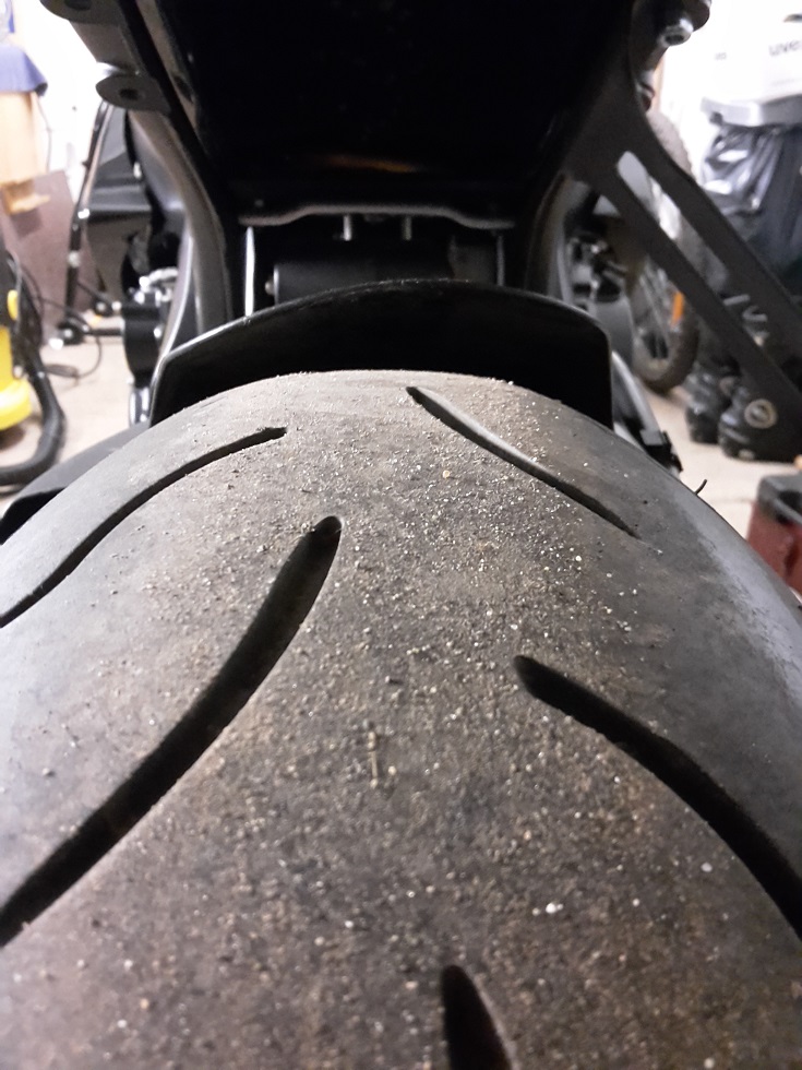

Hallo. Seit dem meine Maschine wieder fit ist und ich ein paar Runden gedreht bin habe ich ein sehr schwammiges Gefühl beim fahren. Gerade aus ist kein Problem aber sobald ich bei niedriger Geschwindigkeit ca. 50 das Gewicht etwas verlager habe ich das Gefühl mein Rad ist in einer zieht es leicht in eine Spurrille. Bei höherer Geschwindigkeit habe ich das nicht. Auch in Kurven verhält sich das Motorrad gut... muss noch erwähnen das mein Lenkkopflager gewechselt wurde da das alte komplett durch war und in der Mittelstellung gehakt hatte... doch jetzt müsste das Fahrgefühl besser sein.. ist es aber nicht.. denn vor den Wechsel war das Problem nicht.. jedenfalls ist es mir nicht aufgefallen.. habe ein Bild vom Hinterreifen gemacht um euch den Mantel mal zu zeigen.. sieht für mich eckig aus... was meint ihr??

Der Reifen ist eckig, ja. Aber das sollte zu einem ‚kippeligen‘ Gefühl in Schräglage führen, nämlich immer, wenn du genau darüber Winkeln musst.
Dein schwammiges Gefühl möchte ich eher Richtung Reifendruck und Außentemeraturen schicken

Das gleiche hatte ich auch, kommt vom Autobahn fahren :lol: oder vollast auf der graden immer und wenig Kurven. Entweder holst dir neue Reifen falls das Vertrauen weg ist oder machst es wie ich , viele Kurven fahren und auf Temperatur bringen. Naklar in der neuen Saison dann wieder :D

profil ist aber noch gut. würde auch sagen, durch viel kurven fahren bekommst du den wieder rund.
einen neuen reifen würde ich mir nicht kaufen deswegen.
absolut. da stimme ich dir zu.
desweiteren würde ich dieses verhalten gar nicht so als kippelig beschreiben. Bei so einem Reifen hab ich immer das Gefühl, dass es sich anfühlt wie ein Stehaufmännchen und dass man ihn über diesen Punkt rüber wuppen muss. Also er kippt keines falls da rein. Meine Erfahrung ist, er will immer so viel wie möglich nach oben.

Stimmt, steh auf Männchen trifft's. Also kibbelig im Sinne von, er will nicht so ganz, wie ich will....

Danke für eure Antworten... an die Temperaturen habe ich auch schon gedacht.. egal ob schwammig oder kippelig..das Gefühl ist auf jeden Fall ekelig.. werde versuchen die Socken rund zu fahren..bei besseren Temperaturen natürlich..
