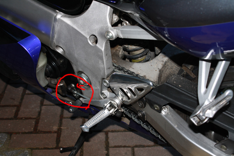

doch dürfte eigentlich ohne Probleme auch ohne Verlängerung gehen, man muss halt an den 2 muttern die am schaltgestänge sind danach alles passend einstellen.
Falls man es nicht macht ists wohl fußtechnisch ziemlich schwierig zu schalten^^ Weil ja dann der Schalthebel ziemlich weit oben wäre.
Auf jeden fall muss man die Befestigung vom Gestänge an der Schaltwelle genau anders rum montieren.
Hab jetzt nur leider kein gutes Bild davon am PC, hier mal eins wo man es nochn bisschen sieht.
Dieser umkreiste Knuppel ist ja wie auf dem Bild normal oben.
Bei der umgekehrten Schaltung muss der unten sein. Das wars schon.
Also einfach die Schraube lösen die den Knuppel hält und untenrum ranmachen, am besten so das man die Einstellung am Schaltgestänge nicht überreizen muss.
Das Teil lässt sich ja auch ohne Probleme drehen, denn an der Fußraste ist das Schaltgestänge ja in soner Kugel gelagert.

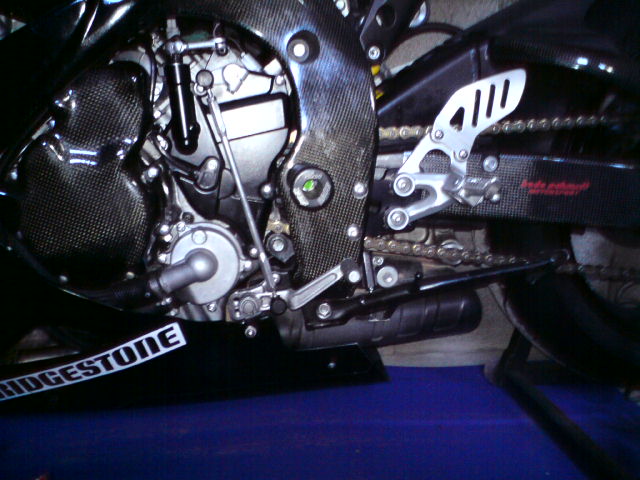

hehe, also bei mir bin ich schon am limit...letzte gewindegang auf dem schaltgestänge und auch mit dem schaltgelenk...wenn ich noch eine stufe weiter gehe, schlägt das gelenk am rahmen an :D
EDIT:
Ach an der 750er sieht das wohl etwas anders aus *g*
so ist es an der 1000er K7:
