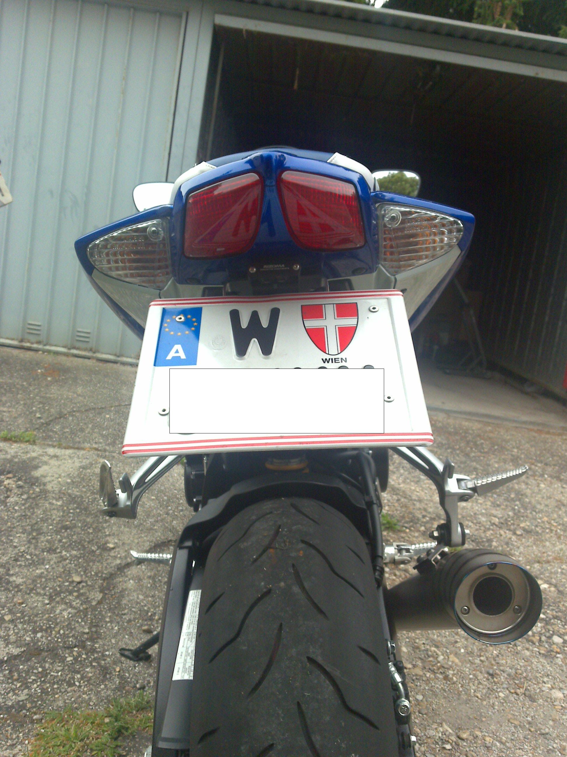

Also ich kann dir nur den von KZH von Rizoma empfehlen kostet um die hundert Euro ist aber KZH-Beleuchtung in LED blau schon vorhanden genau so wie der Reflektor! Kannst du in der Neigung und Tiefe verstellen! Den hab ich auf meiner 750 K8 oben und gefällt mir sehr gut! Was die Sturzpads angeht kann ich nichts zu sagen weil du bei fast bei allen Sturzpads bei neueren Modellen die Verkleidung ausschneiden musst was ich jetzt so weiss! Falls dem nicht so ist klärt mich bitte auf! Es gibt Sturzpads von Rizoma die schützen allerdings nur LIMAdeckel und Kupplungsdeckel was ich jetzt so weiss!Sind aber saumässig teuer und kenn keinen der sie oben hat und darüber erzählen könnte !
Hier der LInk von Rizoma: Rizoma - Sport
So schaut der KZH an der Gixxe aus hab allerdings den Reflektor entfernt:
Also beim Rizoma musst du die Leitungen schnippeln und dann zusammen löten oder stecken je nachdem wie du willst ist aber überhaupt kein Problem hast ne Anleitung dabei!
