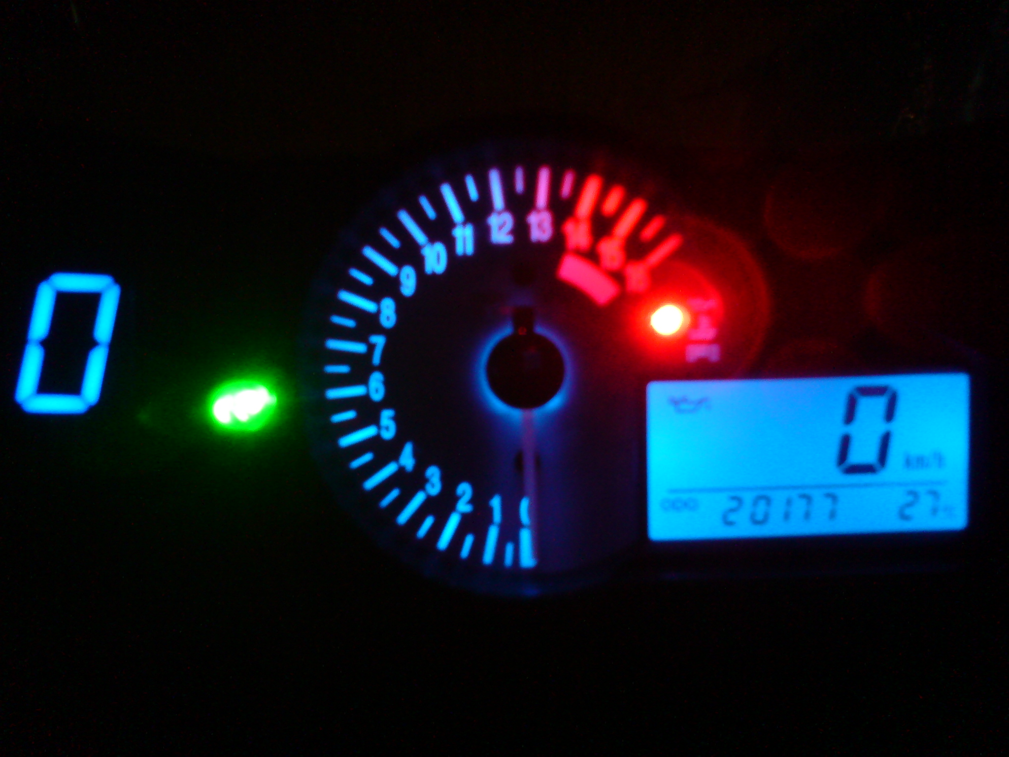

Diskutiere Tachobeleuchtung im Optik - Tuning Forum im Bereich Technik; Gibts eigentlich jemanden der sowas auch in Deutschland macht? Also Blaue Beleuchtung, roter Zeiger und der Bereich von 16 - 18?

Das ist aber nicht das selbe ;)
Die werden eine andere Streu Scheibe genommen haben,mit der originalen bekommt man das nicht so schön hin,deswegen habe ich meinen in komplett blau gemacht,weil der Übergang vom roten Bereich verschwimmt ;)

Kannst auch mal Gixxer1980 hier im Forum ansprechen...der hat soweit ich weiß einige Erfahrung im Tacho-Umbau!
Hat auch in seinem Profil ein Bild von seinem Tacho...das kommt dem von dir doch sehr nahe ;)

^^ mit LEDS wird es in der Regel relativ bescheiden hatte da auch so meine Probleme bei meiner RS! Plasma Tachoscheibe und alles is PERFEKT!

@ d4rkness Ich habs mit LED´s gemacht, und das jedesmal mit Erfolg...
Hab das mittlerweile bei 4 Tachos gemacht, ist ein gef**ke aber das Ergebnis zählt ja schließlich. Wenn Du was wissen willst, frag einfach, ansonsten wenn ich Dir dabei helfen kann, kannst auch bei mir vorbeischauen, dann machen wir das zusammen...

@ Organspender . so sieht mein blauer an meiner k1 aus . Hat mich zwar 60 euro gekostet , hat sich aber gelohnt . Sieht geil aus finde ich :) . Weiß ja nicht was du für eine hast aber ich find es geil und kann es nur empfehlen .

Welche SMD's nimmt man da eigentlich?
Habe da verschiedene Bauformen gefunden: SMD LED 0603, SMD LED 0805 oder SMD LED 1206
Andere Varianten scheinen mir schon vom Bild her viel zu groß.

@mukl, ich kann da nicht wirklich nen unterschied erkennen (ausgenommen die bauweise) aber die letzte scheint mir die kleinste zu sein. wie groß sind die denn in echt??

Also ich glaub von der Größe her...laut Bilder Vergleich auf ner andere Seite sind die mit der kleineren Nummer auch kleiner. Aber nimmt man auch die kleinsten? :confused:

1206er sind drin
und ganz wichtig man braucht auch was zum ENTLÖTEN,man muss nähmlich das LCD Display ablöten ;) Und da ist dann mit Bastelgeschäft ende :D
aber so schwer wie es aussieht ist es nicht :rolleyes:

Ich hatte es damals in der Lehrwerkstatt eines Chipherstellers machen lassen.
Selbst die haben geflucht. Hatte mich ein Pfund Kaffee gekostet. :D
Ich bin der Meinung man sollte ein Klon aus Elektroniker und Uhrmacher sein. :)

Ist halt ein gefummel, bis man die 32 Pins vom LCD sauber hat, und die alten LED´s runter sind, aber im großen und ganzen eigentlich nicht so schwer. GANZ WICHTG!!! Den richtigen Lötkolben, denn die LED´s gehen superschnell kaputt, wenns zu heiß wird. Ausserdem ist geduld und ne ruhige hand gefragt. Wer möchte, dass ich ihm dabei helfe soll sich grad melden, wie gesagt, hab schon mittlerweile 4 gemacht, auch von anderen Fabrikaten. Die LED´s und eine Bauanleitung kriegt man für etwa 10 Euro bei Ebay. Immer passend fürs Bike...

Hm...um nochmal auf die SMD's zurückzukommen.
Zu den 1206ern habe ich auch wieder unterschiedliche Ausführungen gefunden.
-> Intensität von 60-250 mcd
-> Öffnungswinkel von 120 - 140°
-> und Spannungen von 3,0 - 3,5V
Was ist hier wieder richtig? Jeder LED Shop scheint mir irgendwie seine eigenen SMD's zu haben :eek:
Was mir schonmal logisch erscheint, wäre, dass je höher der Öffnungswinkel, um so besser. So ist das Tachoblatt schön gleichmäßig ausgeleuchtet.
Außerdem denk ich, dass die INtensität nicht zu hoch sein sollte, weil man sonst die LEDs als kleine kräftige Punkte hinter der Scheibe erkennt, weil sie viel zu doll strahlen.
Naja und zu den Spannungen kann ich mal gar nix sagen oO Die Amperzahlen waren zumindest immer gleich...

Ok anders gefragt:
Welche LEDs kauft ihr?
:D
Die bei ebay für 10€ kommen mir komisch vor und die vom LED Team GBR für fast 20€ find ich n bisl krass. Ein paar kleine LEDs, 20€ ??:eek:

Ich hab glaub ich auch etwa 20 Euro gezahlt. Die LEDs sind ntürlich nicht so Teuer, ich glaub was halt teuer ist, is die Gebrauchsanleitung/Umbauanleitung...

Ich hab noch SMD's für nen blauen Tachoumbau für ne K6/7 da...falls einer Interesse hat?!?
Hab sie damals nie verbaut.
Geb die für kleines Geld her (10.-er oder so) Gebrauchsanleitung ist in DEUTSCH dabei !!

Warum verbauen wir sie nicht noch? Komm doch einfach bei mir vorbei, dann setzen wir sie ein... Hab das nötige Werkzeug da.
MeisterJoda
Bei der 750 K6 war die Beleuchtung orange... bei der Kilo 7 ist die Beleuchtung " WEISS " !
Das sieht schon schön aus, ich werd das so lassen.
Aber danke für das Angebot :up:
Hab die Dinger da,wer sie haben möchte...PM genügt (sind noch nicht verbaut gewesen,sind noch in einem Stück;))
