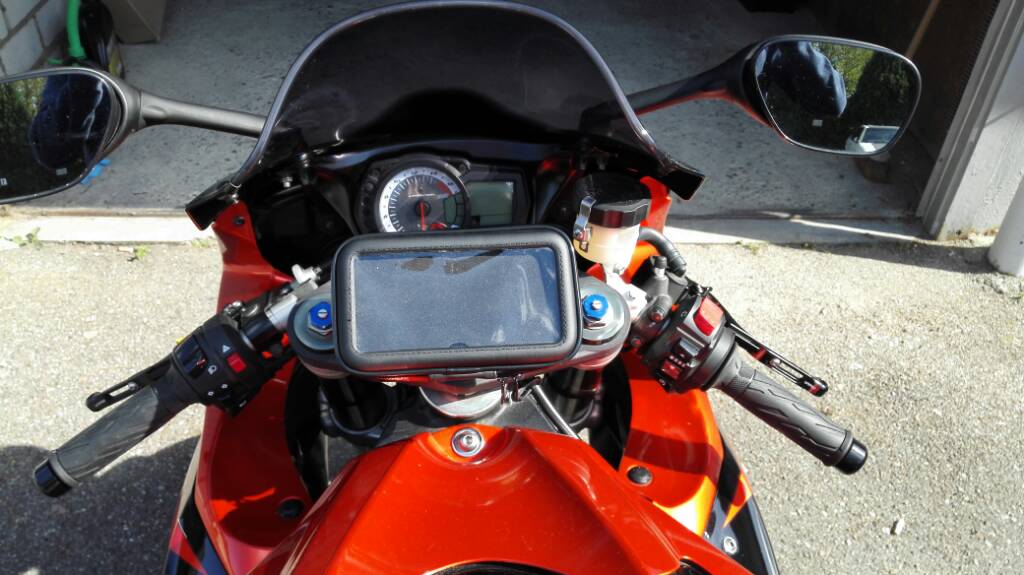

So, mein Nachbar hat da gestern was schönes gedreht.
Das ganze flutscht gerade so in die Bohrung. Anschließend wird die Schraube, die sich im inneren befindet und den Spreizring auf spreizt über die M6 Gewindebohrung festgezogen. Die Ohrringe dienen dafür die Vibrationen minimal zu halten. Dann befestige ich die Smartphonehalterung an das M6 Gewinde und es sitzt bombenfest!
Die Halterung bleibt jetzt in der Bohrung, stört nicht, nimmt kein Platz weg und sieht auch nicht schlecht aus. ;-)

macht eine edlen Eindruck. nicht übel.:)

Das ist auch echt sehr geil gemacht !!!

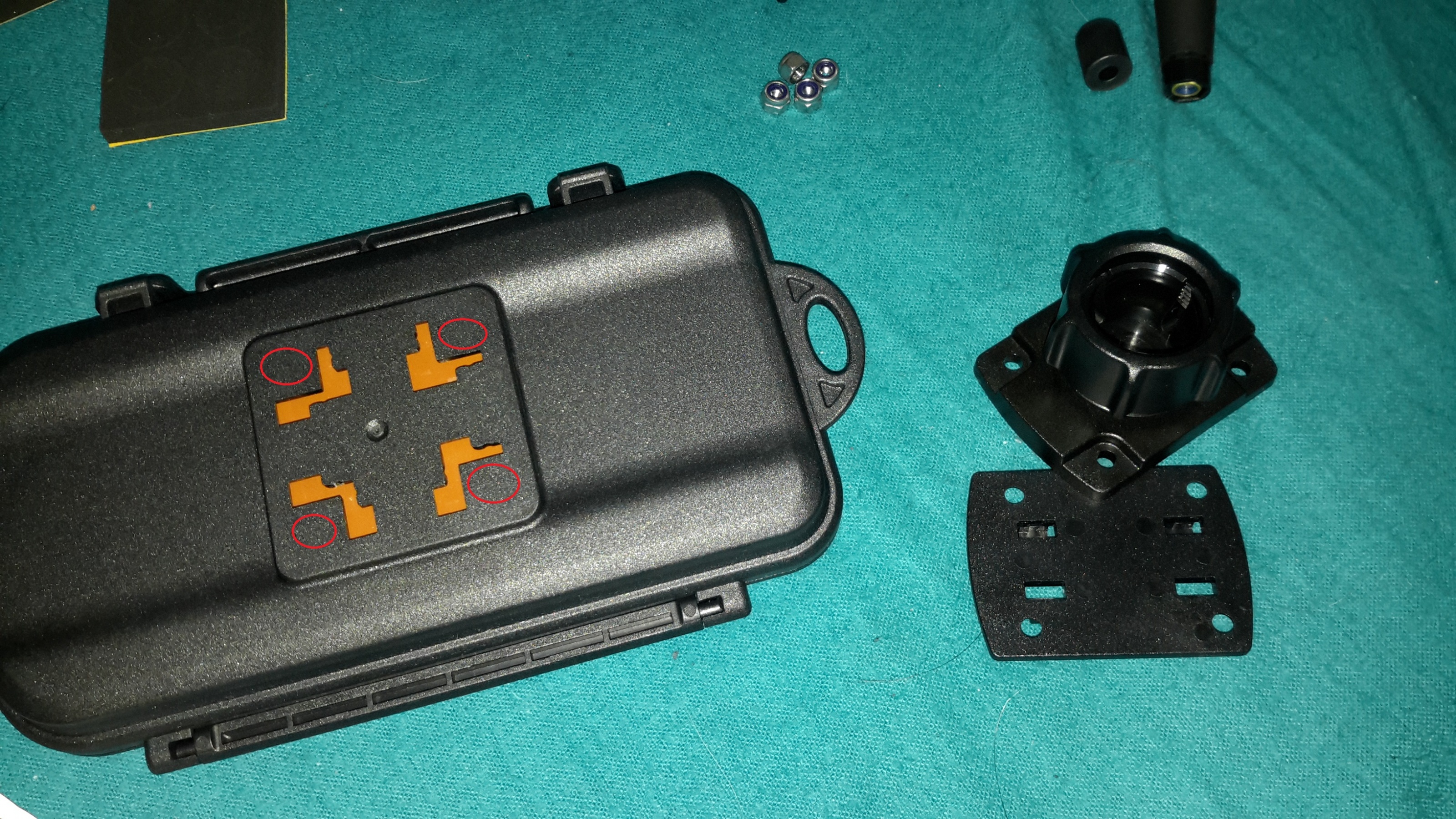

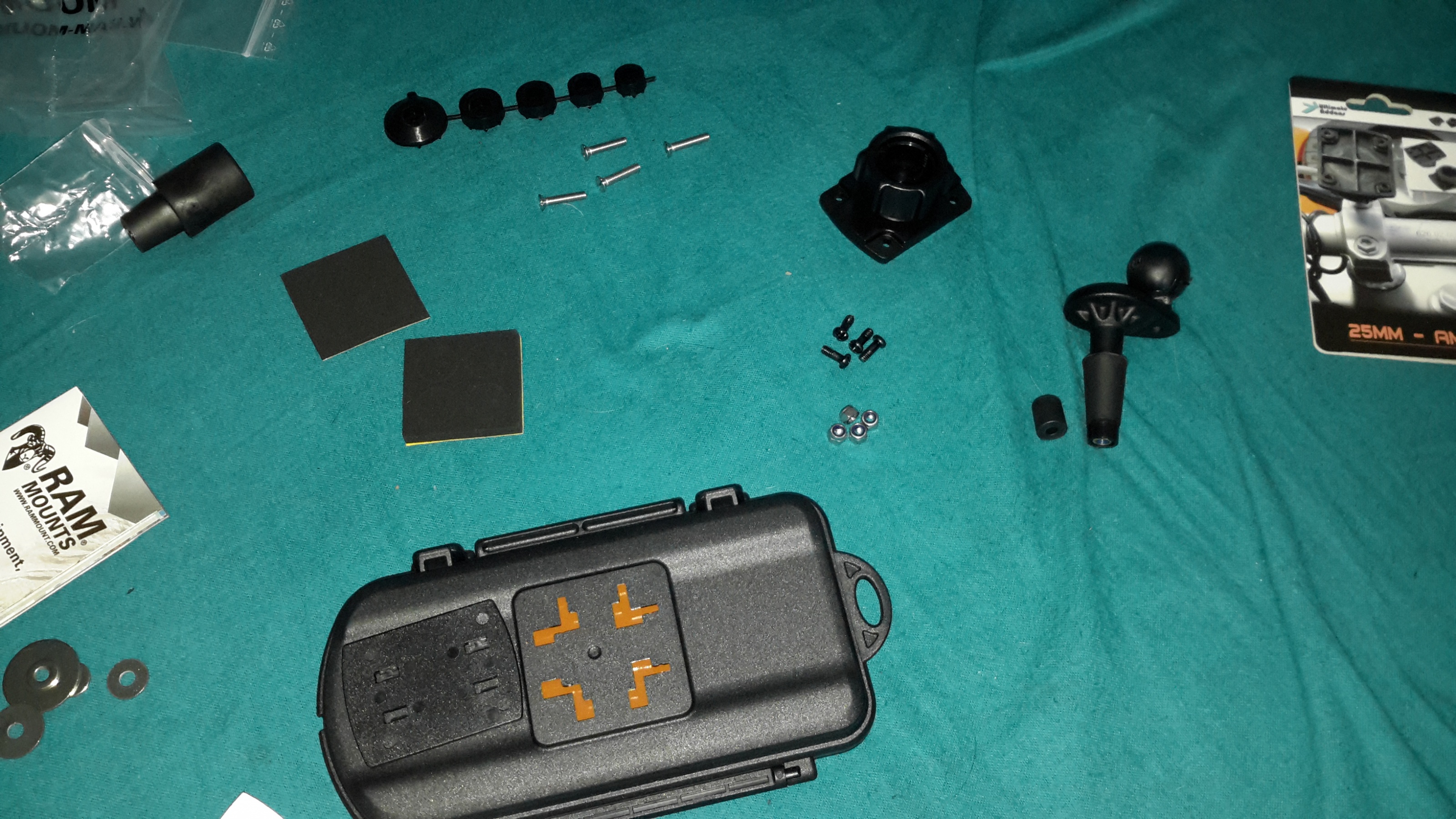

Ich scheitere jetzt hier dran !
Ich verstehe nicht wie man die Platte an den Kopfbefestigt und dann an die halterung klickt ?!
Die schrauben die dabei waren ziehen sich nicht fest und es gibt an der Handyhalterung keine löscher um diese durchzubohren.... :confused:
Gast10319
Ich denke mal so es aussieht,das Du die dünne Platte da wo die 4 Haken sind ,das auf diese Seite auch die Schrauben reinkommen.Das Gegenstück ist das Teil wo das Gelenk draufsitzt,auf dieser Seite werden sie mit den Muttern verschraubt.
Wenn fertig,dann die Seite mit den Haken in die Tasche einhaken und feddisch.
Eigentlich ganz einfach !!
Auf dem 1. Bild sieht man es gut,so wie die jetzt zusammenliegen bzw. aufeinanderliegen,so werden die auch verschraubt.

So edit:
Habe statt die Schwarzen schrauben die Silbernen genommen die Waren ja abgeflacht :wallbash:
War erst bisl kritisch das es dann an das Ram und anklickt wird ( die handyschale ) und auch so wieder abgenommen werden kann.
Scheint aber zu halten nach dem leerlauftag !
Fazit:
- System gut - ( handyschale brauch man bei einem s5 nicht dar eh wasseridcht d.h so jetzt zu groß
- Bedienungsanleitung schrott....
Gast10319
Ja welchen denn sonst ausser die silbernen !! haha
Schön das es doch noch geklappt hat. !

Kleines Fazit zu meiner Halterung: Hab die Halterung jetzt eine Woche ausgiebig in den Alpen getestet und was soll ich sagen, es ist genau das richtige für mich. Man kann alles sehen und selbst bei paar Stunden Regen ist alles trocken geblieben.
