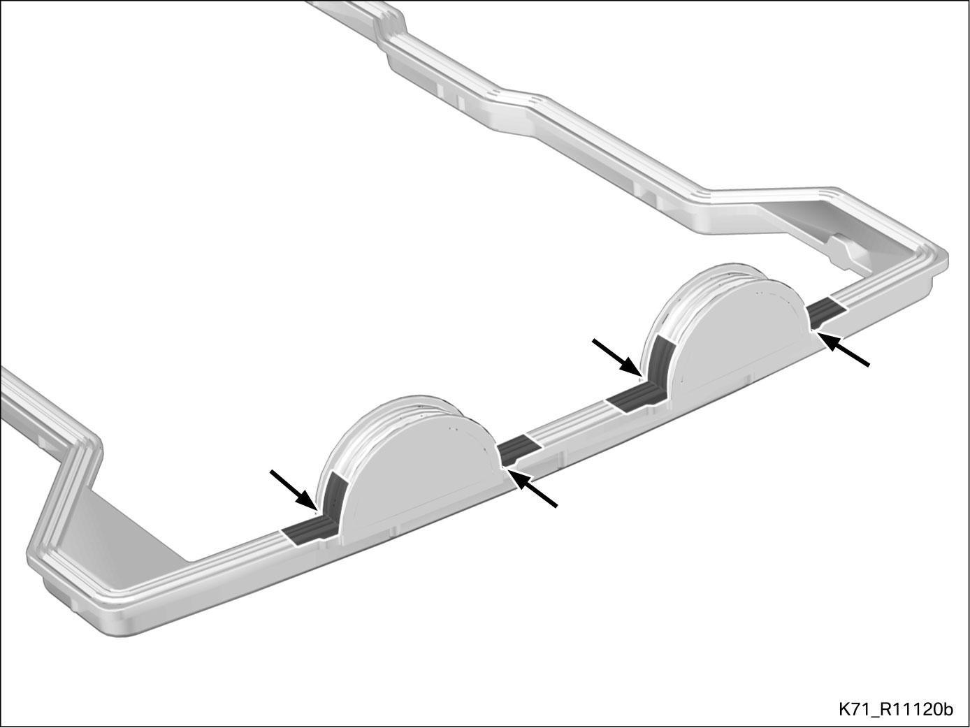

So müssten neuralgische Stellen aussehen ( die ecken der Dichtung )
Rhoischnook
Rhoischnook
16.11.2014
1.985
Rockenhausen
GSX-R1000/750/125
Ein Bild erklärts besser - danke Marcus :)
Ich benetze die Ecken und die ganze Fläche der Halbmonde mit Dichtmasse.
