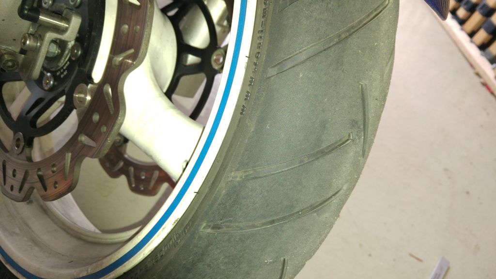

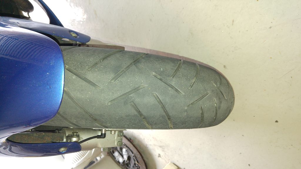

Hallo Leute,
Ich fahre momentan den CSA 3 auf meiner dicken 1100er. Bin mit dem Reifen an sich super zufrieden nur ist der Vorderreifen jetzt an der grenze ca. 1,7mm an den Flanken. Hinten hat er noch gute 3mm ringsum.
Das gleiche Problem hatte ich davor mit dem M7RR nur nicht ganz so extrem.
Als ich das Moped gekauft hab waren CSA 1 montiert da hielt ein Vorderreifen 2 Hinterreifen aus.
Liegt das einfach am schweren Moped oder am Fahrprofil? Es ist ja eher untypisch das der Vorderreifen zuerst verschlissen ist.

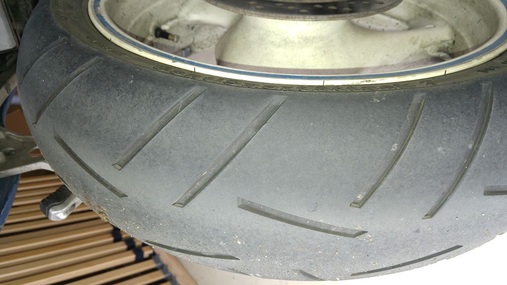

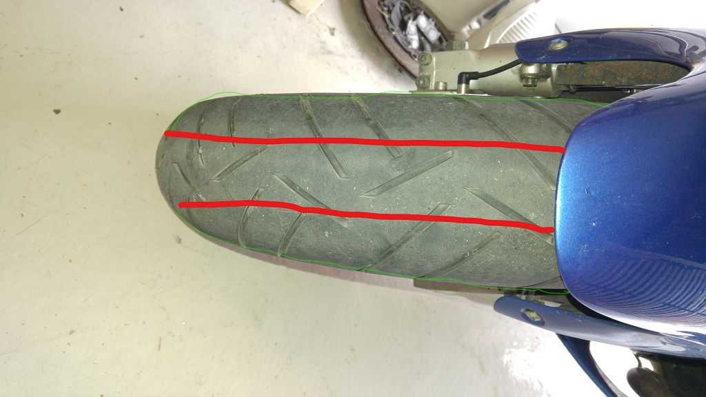

Hier habe ich noch ein paar Bilder um es etwas zu verdeutlichen.
In dem Roten Bereich in der Mitte habe ich ca 2,5mm
Im Bereich zwischen Roter und Grüner Linie 1,6 - 1,8mm
Am Hinter Rad je nach Messpunkt 2,9 - 3,2mm
