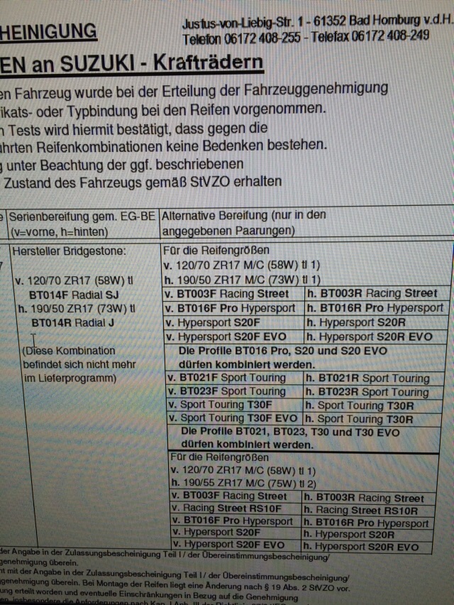

Habe vorhin gemerkt, dass mein Hinterreifen unten ist (nur in der Mitte... Fahre leider viel Stadt, da ich kein anderes Fahrzeug habe) nach gerade mal 5000 km. Dieser beschissene BT016pro... Schlechtester Reifen aller Zeiten.
So, jetzt brauche ich nen neuen. der vordere ist noch top. Welchen kann man mit dem Bt016pro kombinieren? Welcher ist zu empfehlen? Ich will insb. einen, der lange hält, gerne auch nen Tourenreifen.
Danke !:)
Edit: Mein Händler hat mir den T30 empfohlen. Was meint Ihr zu dem? Erfahrungswerte? Welche Breite ist zum empfehlen für hinten?

Du darfst soweit ich weiß bei Bridgestone auch nur die selben Reifen kombinieren. Sprich Vorne BT016 Pro und Hinten was anderes wird nicht gehen. Wirst beide wechseln müssen.

Du kannst den BT16 pro mit dem S20 und dem S20 Evo kombinieren.
