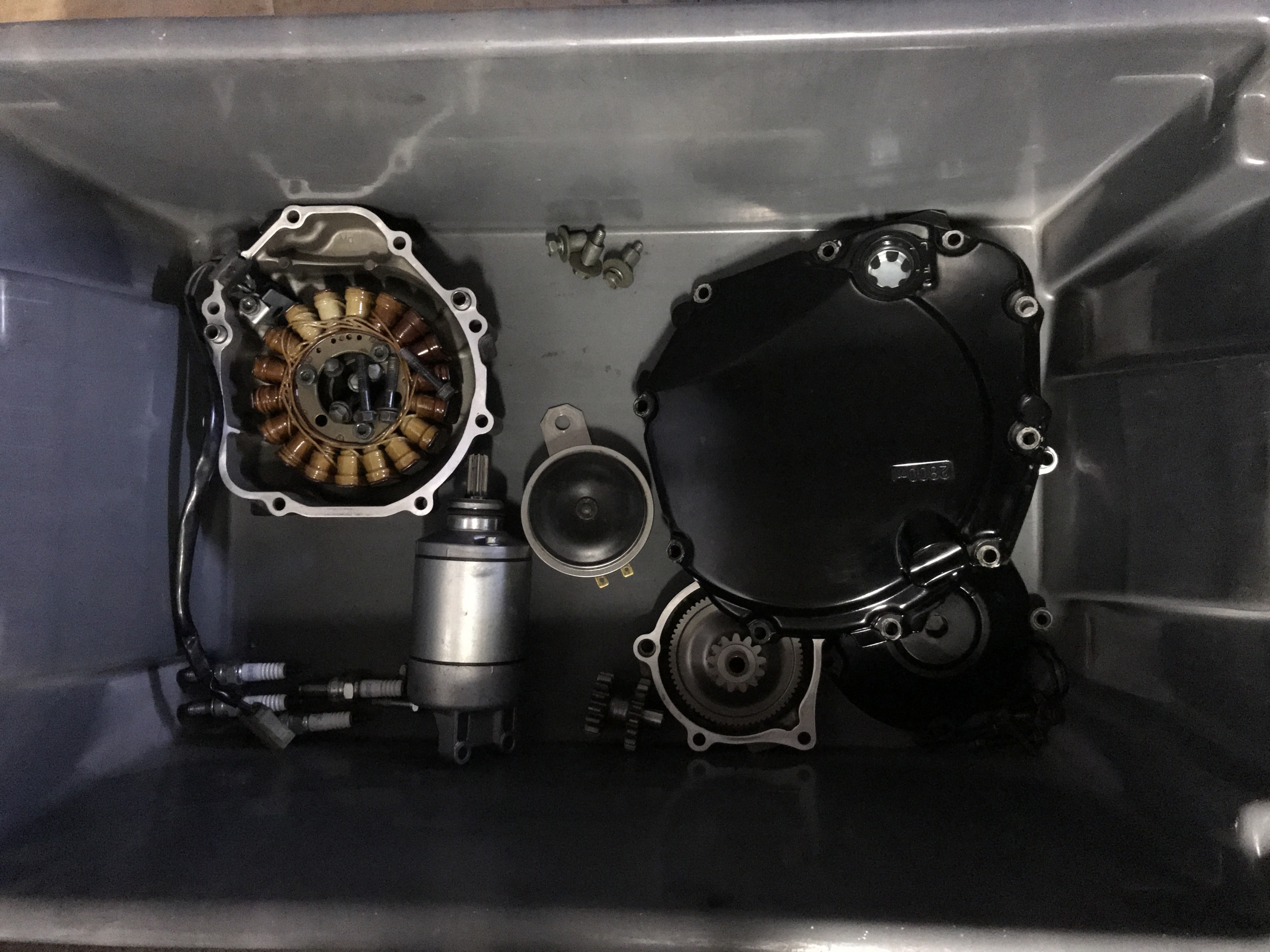

Habe mir nun ein kompletten Motor besorgt.
Muss natürlich noch einiges umbauen wie Stator Anlasserfreilauf usw.

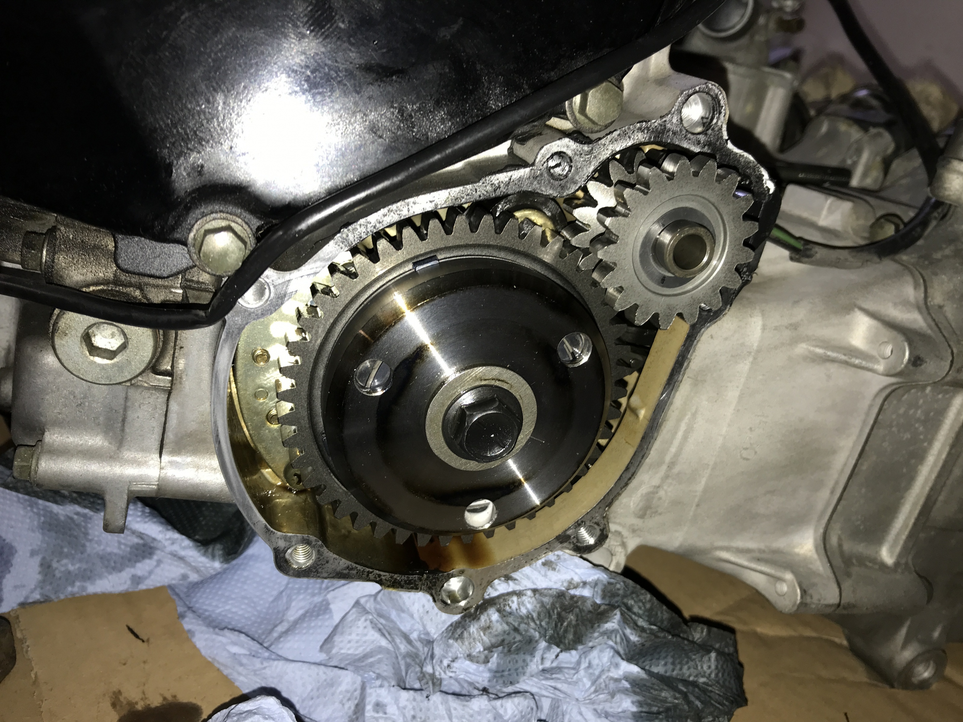

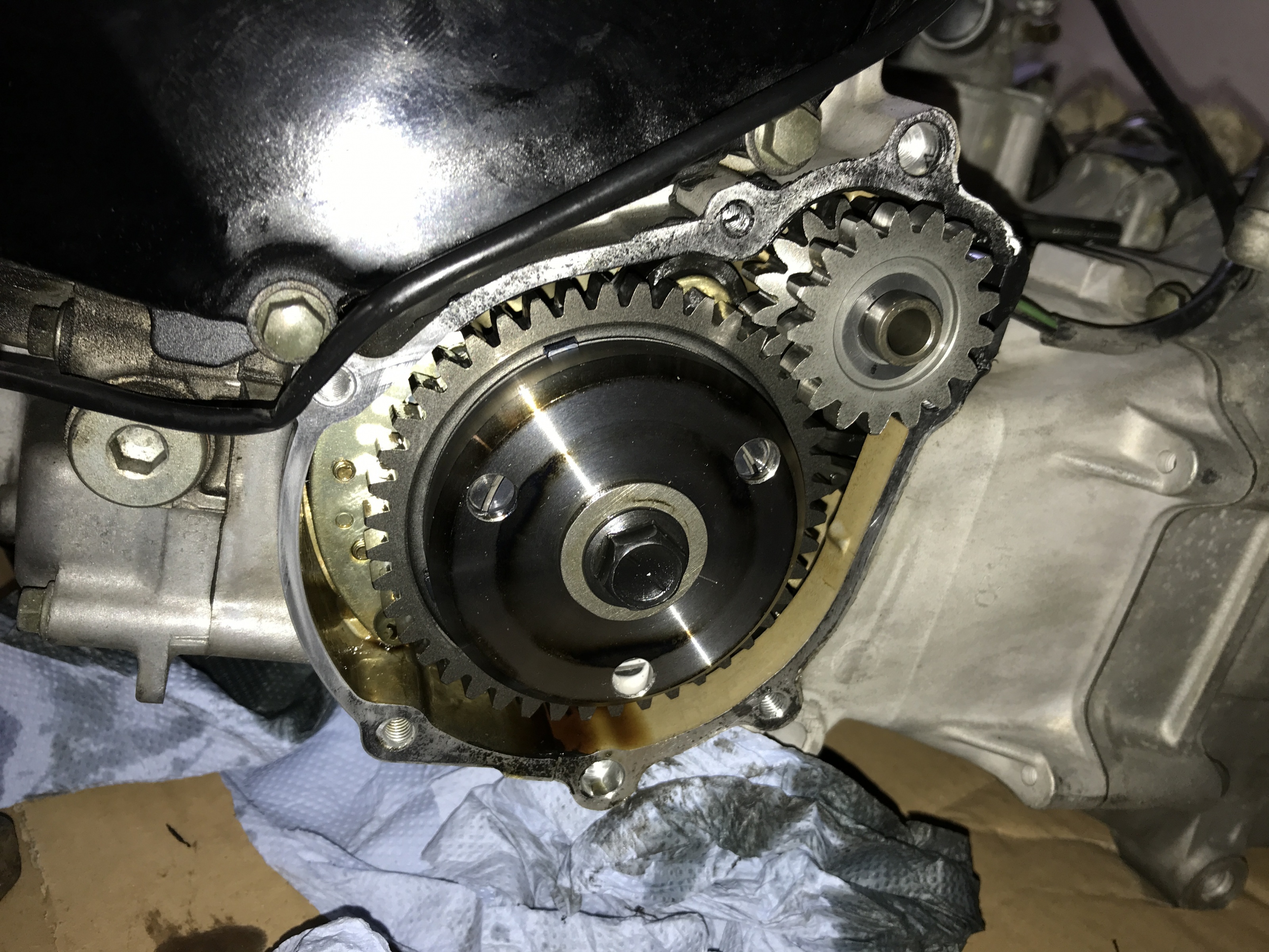

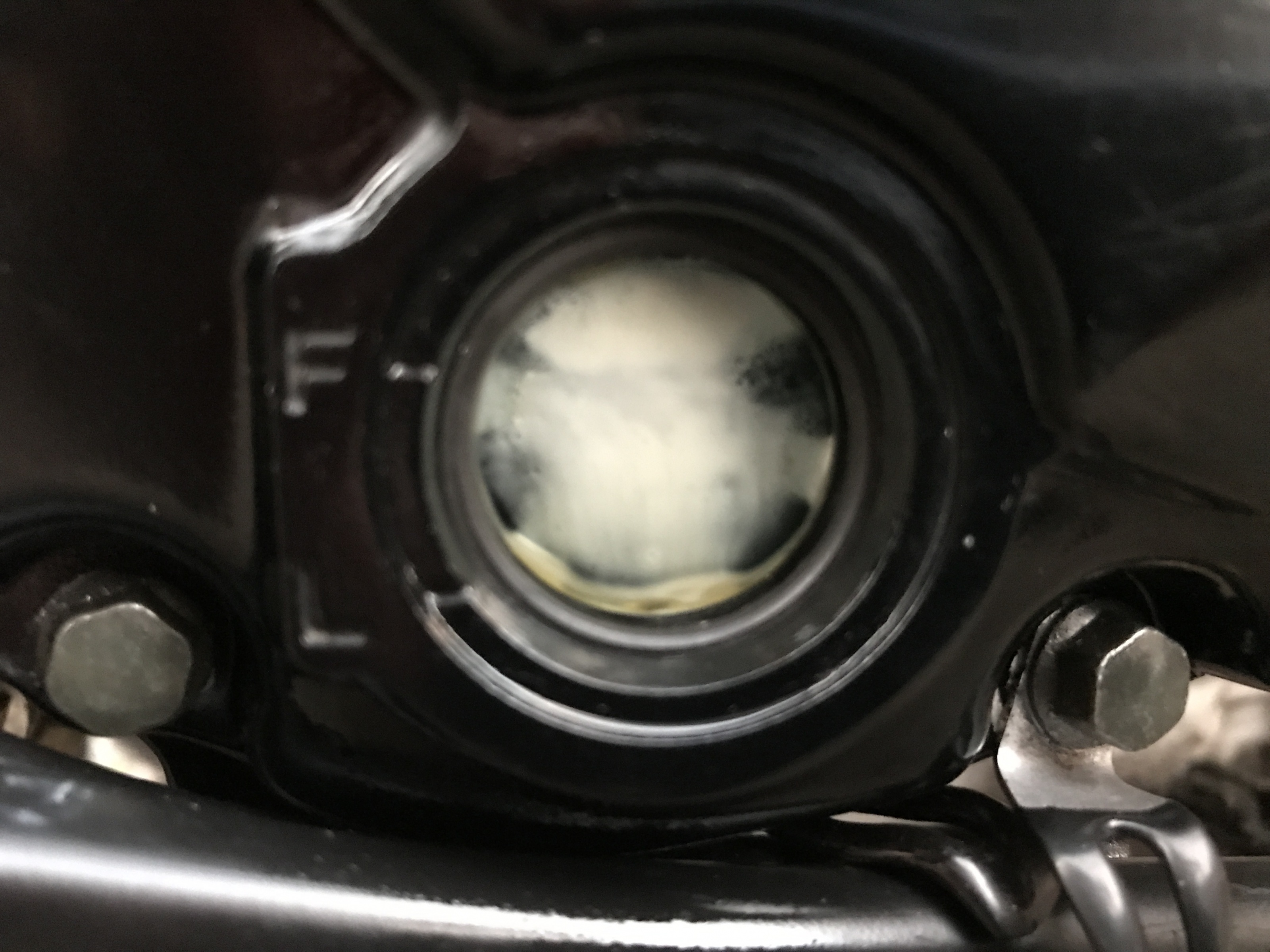

Hallo Leute,
Ich habe heute den neuen (gebrauchten) Motor eingebaut. Sämtliche Dichtungen der ganzen Deckel neu. Neuer Ölfilter neues Motul Öl.
Habe das Teil dann schön im Stand Warmlaufen lassen und Kühlkreislauf an der Schraube Thermostat-Stutzen Entlüftet.
Nach ca. 15min ich hab gedacht ich Seh nicht richtig Weißer Schlamm am Deckel des Schauglases für Ölstand.
Wie kann das denn sein das 2 Motoren von unterschiedlichen Motorrädern den gleichen Fehler auf einmal haben?
Ohne Witz was für eine Drecksscheiße hat Suzuki da zusammengebaut?

und den Öl-Kühler hast du durchgeblasen bevor du das neue Öl eingefüllt hast ?
ach ja und einen neuen Öl-Filter?

Ist alles von dem anderen Motor mein Ölkühler hab ich damals auch abgedrückt war nix.
Filter sowie öl alles neu Kühlwasser sämtliche Dichtungen usw.
Da liegt ein Fluch auf der Karre der gebrauchte Motor war ja vorher sauber .... kann doch jetzt nach dem Umbau nicht auch iw ein riss im kopf sein was bauen die für Schrott?

Was hast du vom alten Motor verwendet?
Die Wasserpumpe? Nicht das die des Wurzels Übel ist. Wenn die eingelaufen ist, hast du auch mit neuen Dichtungen keine Chance....
Lass doch mal den Motor professionell abdrücken. Vielleicht is da n Leck was erst beim Laufen des Motors (unter Druck) die Macke zeigt.
N Bekannter hatte mal beim Pkw Motor den Super-Gau : neues Auto - Deutsche Marke - und Ölverbrauch ohne Ende. Beim abdrücken nix. Alles neu gemacht , Kopf, Ventile, keine Besserung.... durch Zufall kam raus, dass die Teile ungünstig auseinander liegende Toleranzen hatten. Im Kaltlauf hat der Motor Öl gefressen und sobald er warm war, nicht mehr..... Da kommt man nicht drauf .... Rumpfmotor neu und er läuft .....

Du hattest den Ölkühler abgedrückt Filter Öl erneuert und getestet. Da hattest du dann festgestellt das es immer noch undicht ist also Wasser im Öl. Dann neuen Motor gekauft und eingebaut. Hast du da den alten Ölkühler drin gelassen? wenn ja hast du ihn gereinigt.

Ölkühler und auch Wasserpumpe alles vom neuen Motor übernommen.
Aus meinem alten Motor war lediglich der Stator und der Anlasser alles andere ist vom Neuen Motor gewesen.

Ich frage mich nur wie man so in die Scheiße fassen kann.
Damals bevor ich die Kopfdichtung gemacht habe. Alle Dichtungen Filter usw. Neu 10 min gelaufen alles Schrott und Schlamm
Jetzt bei dem Motor wieder alle Dichtungen Filter Neu komplett neuer Motor 10 min gelaufen wieder alles Schrott
Nur reingeballert in die Karre und das teurer Öl kein Kilometer gefahren alles mit dem Scheiß schlamm voll.
GSX-R600Razer
08.07.2017
27

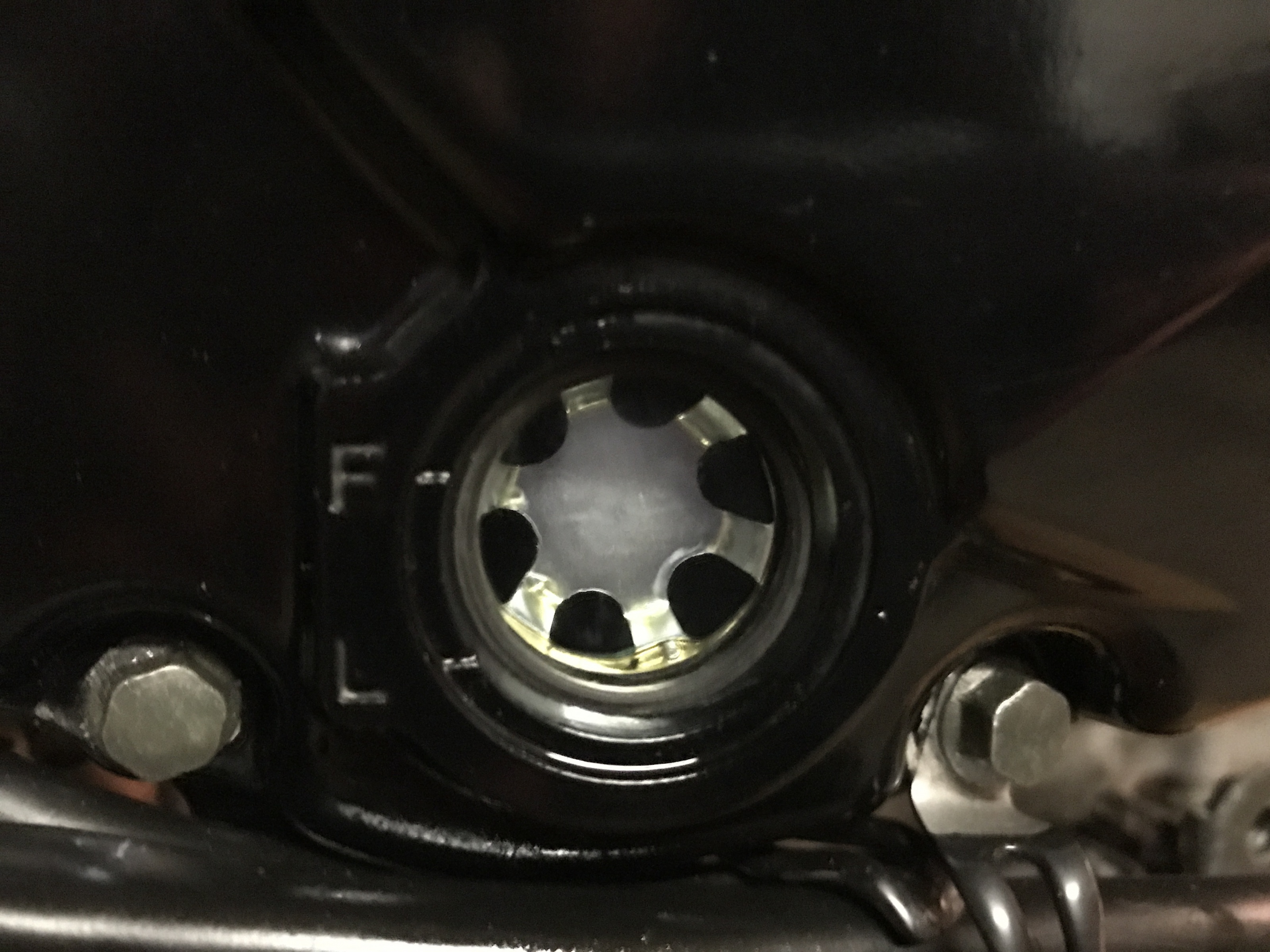

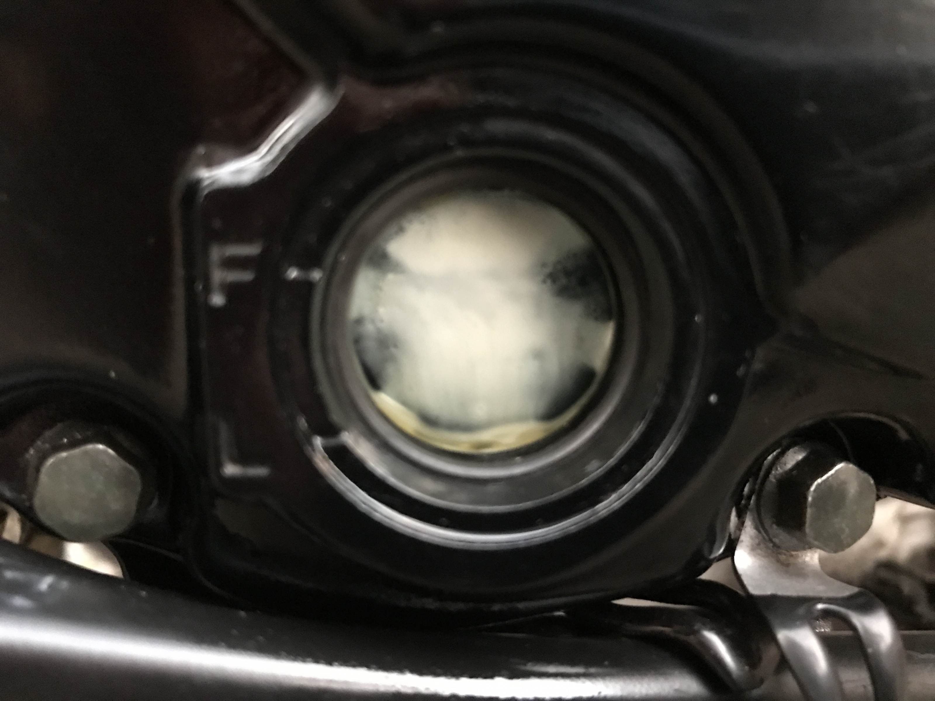

So Leute jetzt der Kracher ich hab das Teil jetzt nochmal Warm laufen lassen weil mehr wie kaputt geht ja nicht.
So sah das Fenster aus....
Nach 20 min laufen lassen und 3 Runden übern Hof fahren so...
Ich versteh es nicht wo soll im Motor Wasser gewesen sein der lag über Monate beim Händler... da kann nirgends Wasser drin gewesen sein Deckel hatte ich ja alle ab nur etwas Öl überall wie es sich gehörte.

Mal ne Frage: Hast du Original-Dichtungen gekauft oder Zubehör?
Eventuell an den Ölkühleranschlüssen oder so einen O-Ring nicht gewechselt?
An Suzuki liegt das ganz sicher nicht. Entweder, du hast dir Schrott andrehen lassen, oder du hast irgendwo einen Fehler gemacht.

Der Gebrauchte Motor war komplett am Ölkühler ect. Wurden keine Dichtungen getauscht. Nur die Deckel Dichtungen und die Original Suzuki und die sind Dicht.

Na sei froh das die Kiste wohl doch läuft.
Also meine hat nach dem 1. Start über den Winter auch ein trübes Schauglas den ersten Minuten.

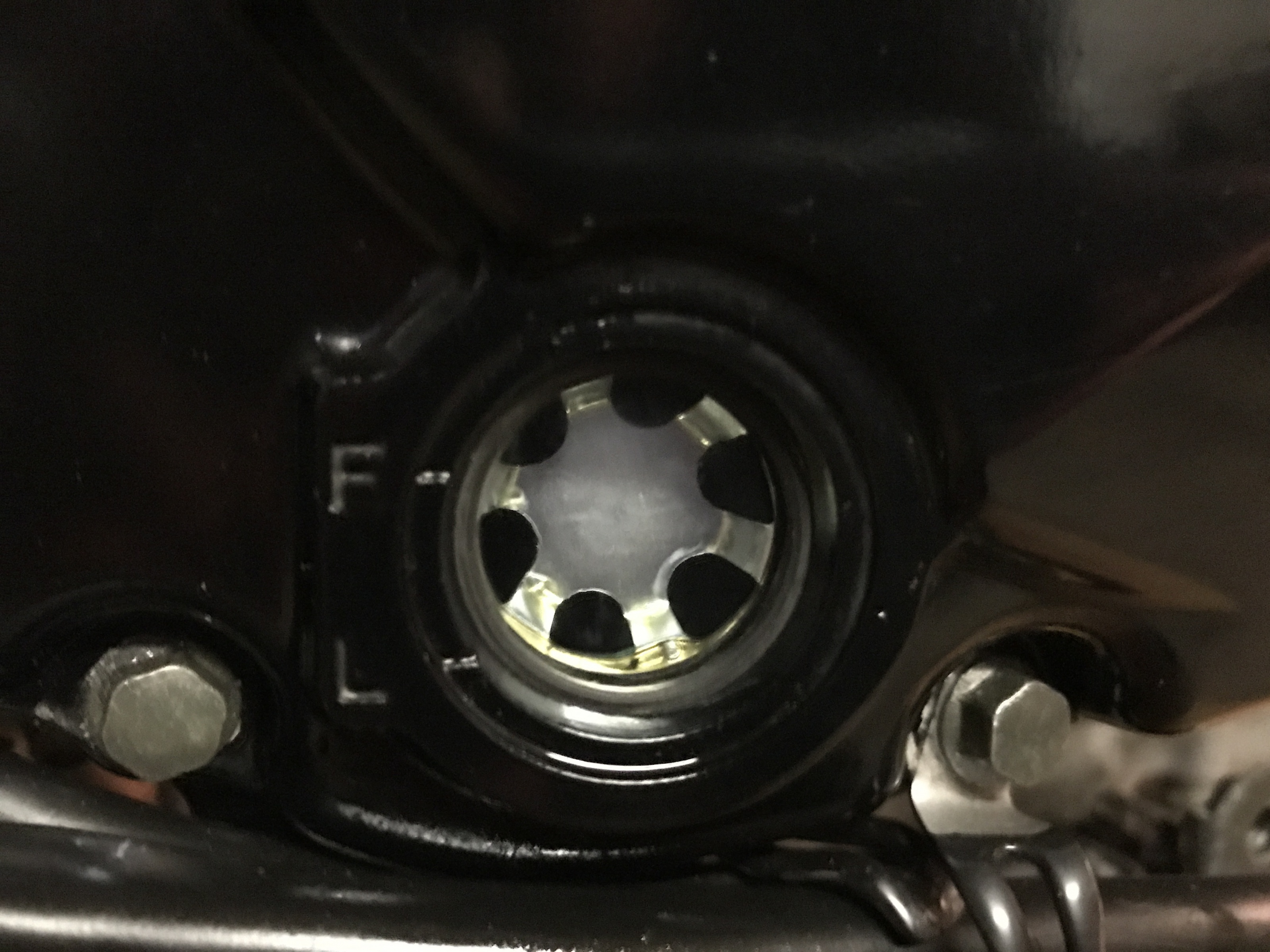

Na bitte. Lass krachen, die Saison kann also kommen. Muss nur noch der Wettergott mal gnädig werden

Ich versteh es nicht wo soll im Motor Wasser gewesen sein der lag über Monate beim Händler... da kann nirgends Wasser drin gewesen sein Deckel hatte ich ja alle ab nur etwas Öl überall wie es sich gehörte...
Da kann sich schnell mal Kondenswasser ansammeln da der Motor ja sicher nicht geschlossen war.
