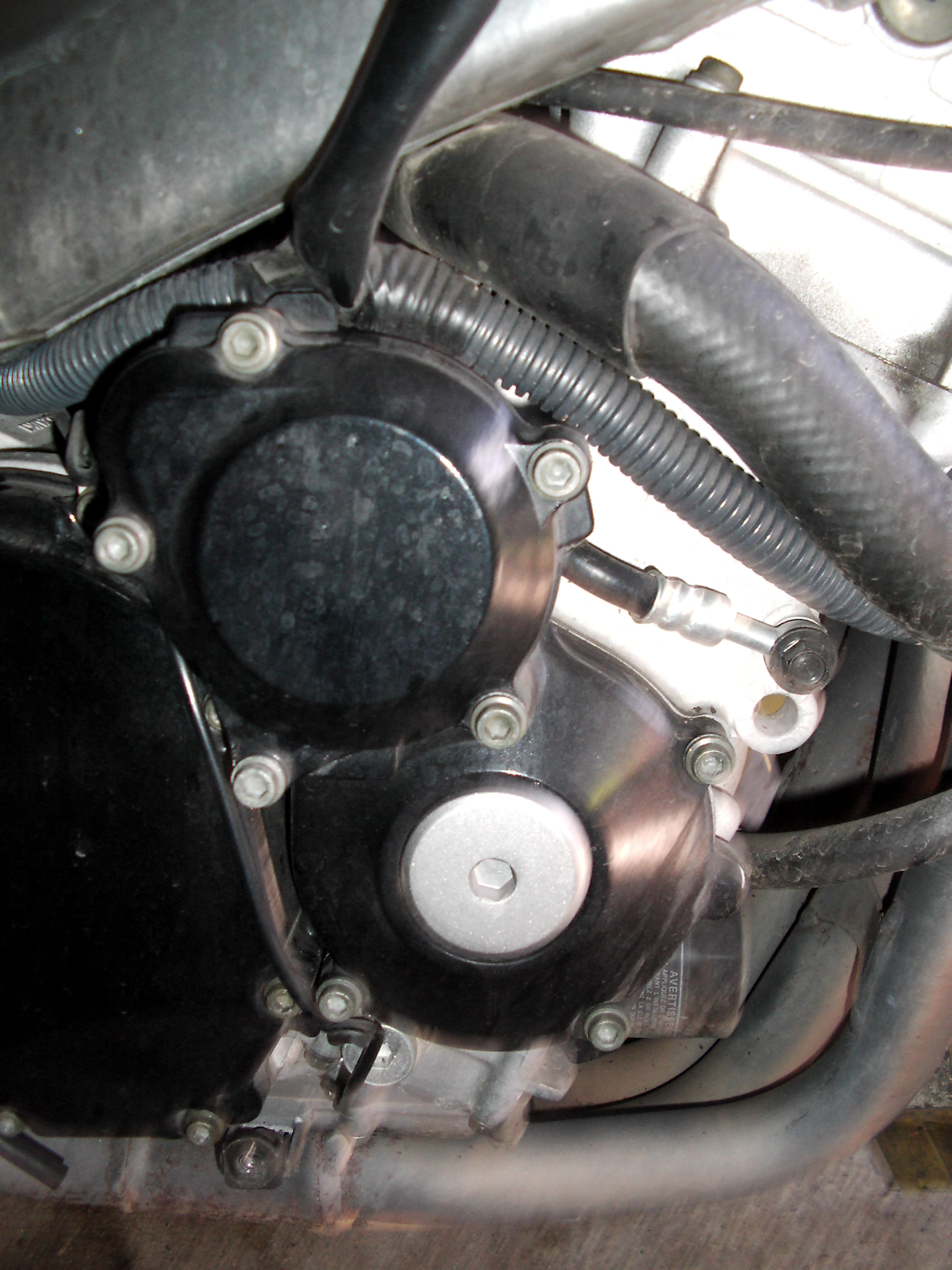

so hab folgendes problemchen....
wie bekomme ich den deckel runter?
is klar den unteren schwarzen deckel abmachen und dann die 2 schrauben noch l?sen. dann war f?r mich nichts ersichtlich wie ich das "geh?use" runter bekomme da darunter der anlasser liegt. dacht ich mir bevor ich da mit gewalt ran geh frag ich euch mal.

bewegt sich da nix wenn du die beiden schrauben l?st??
rolli
rolli
22.11.2005
2.179
Landshut
schau mal ob man den anlasser nicht so abschrauben kann bevor man das ganze geh?use abschraubt, aber eigendlich sollte es kein problem geben es abzuschrauben

also von oben versuchen den anlasser auszubauen? also tank ab airbox raus.... werd ich nachher mal gucken geht ja flott

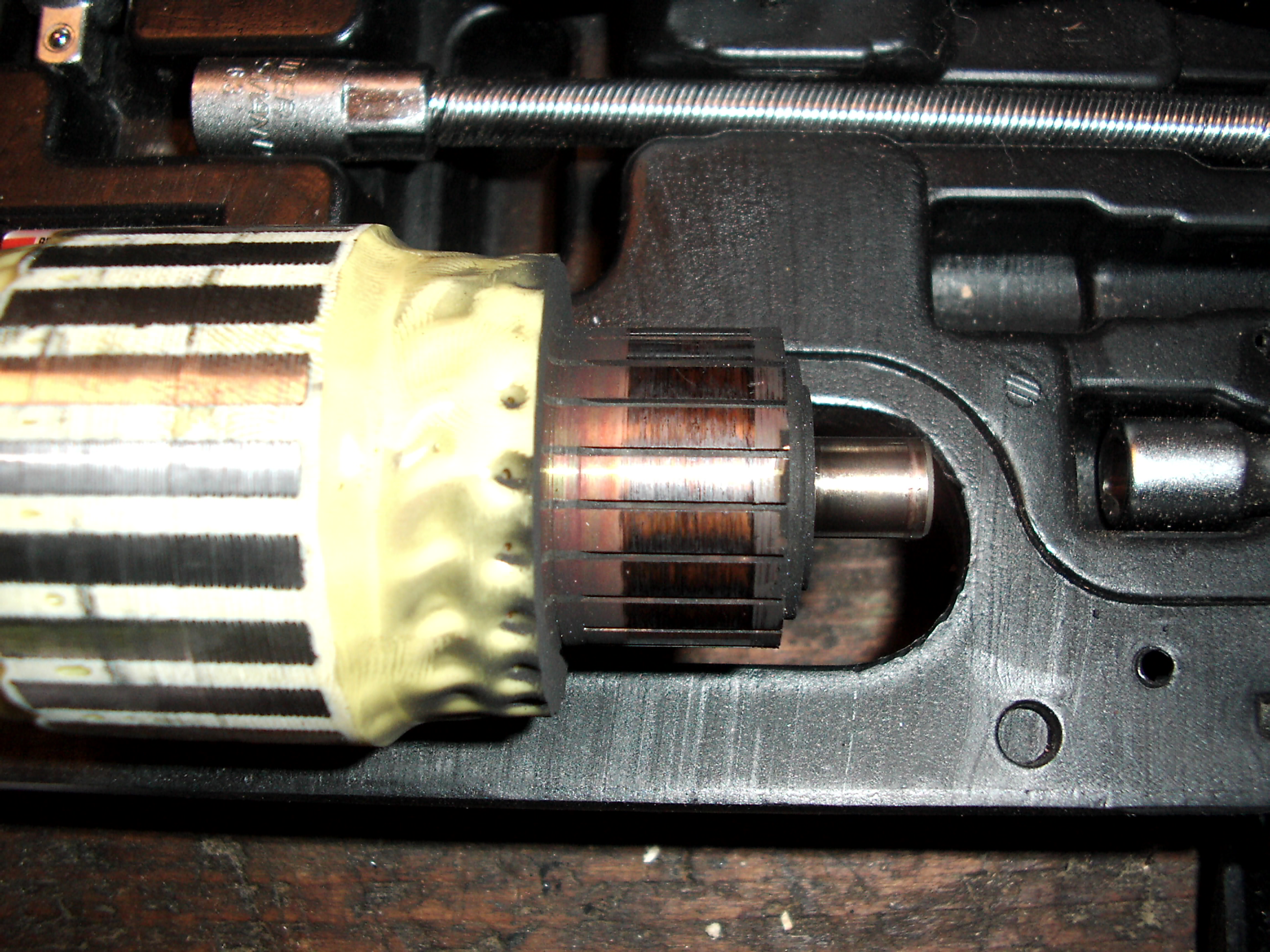

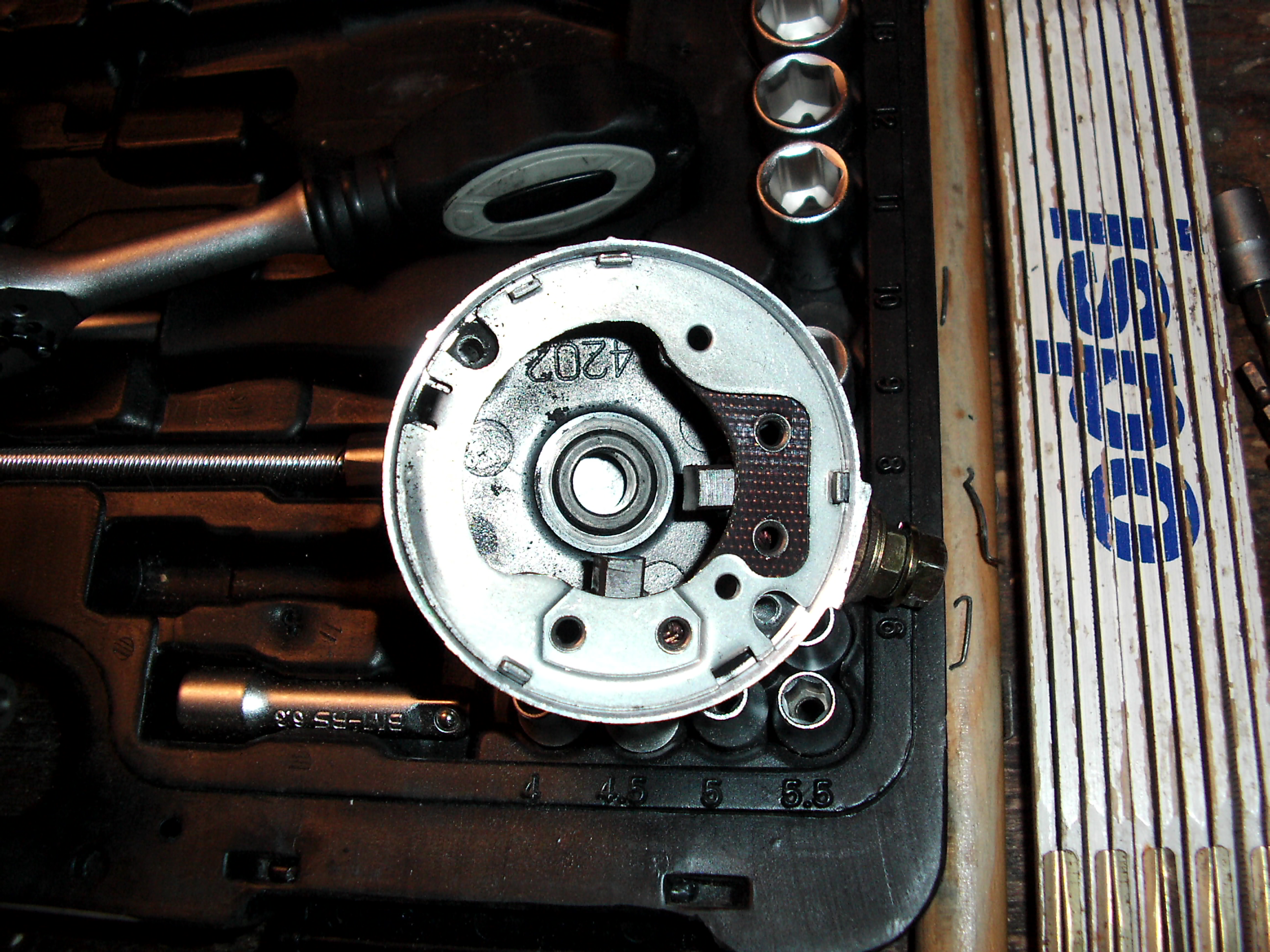

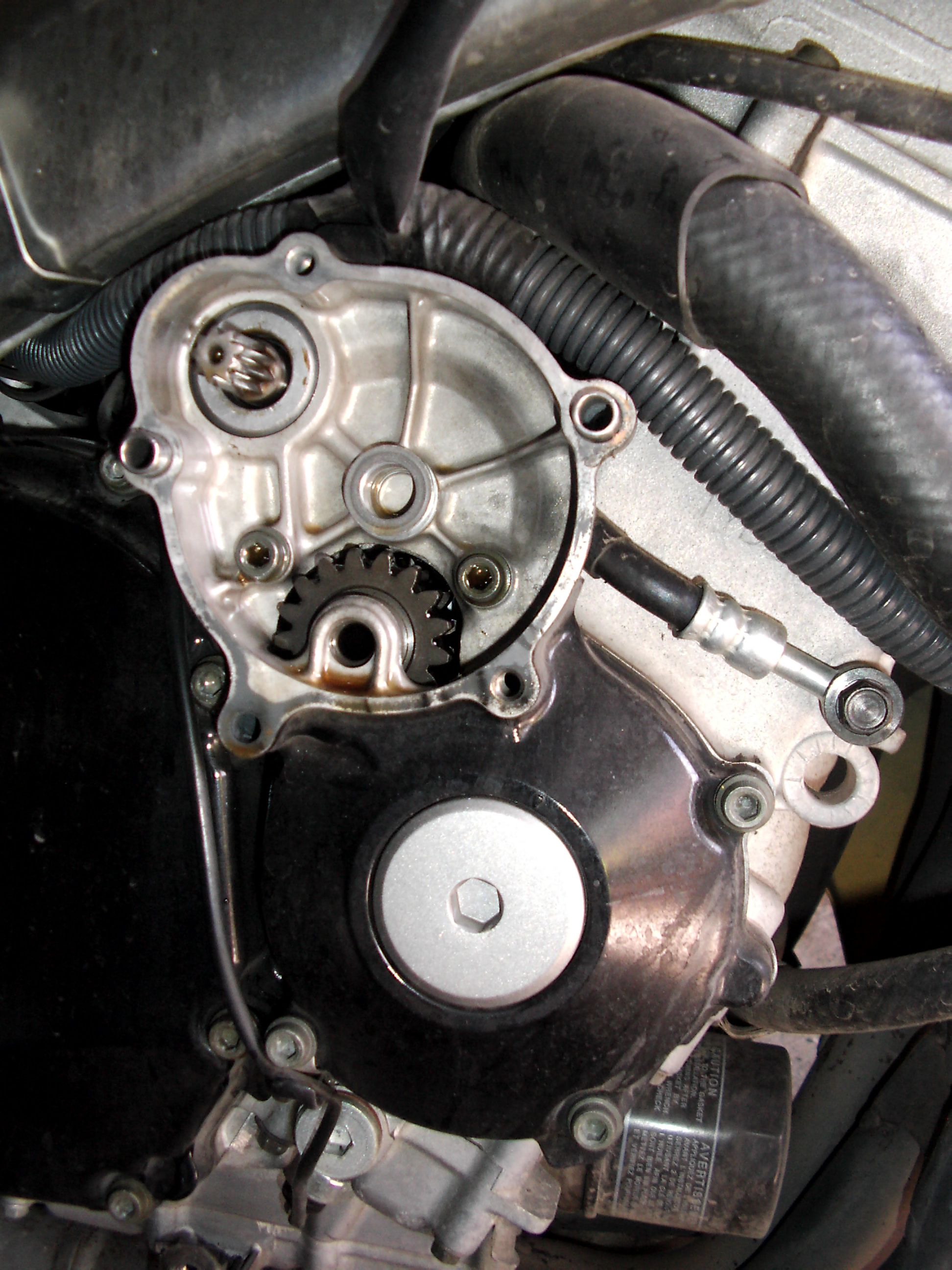

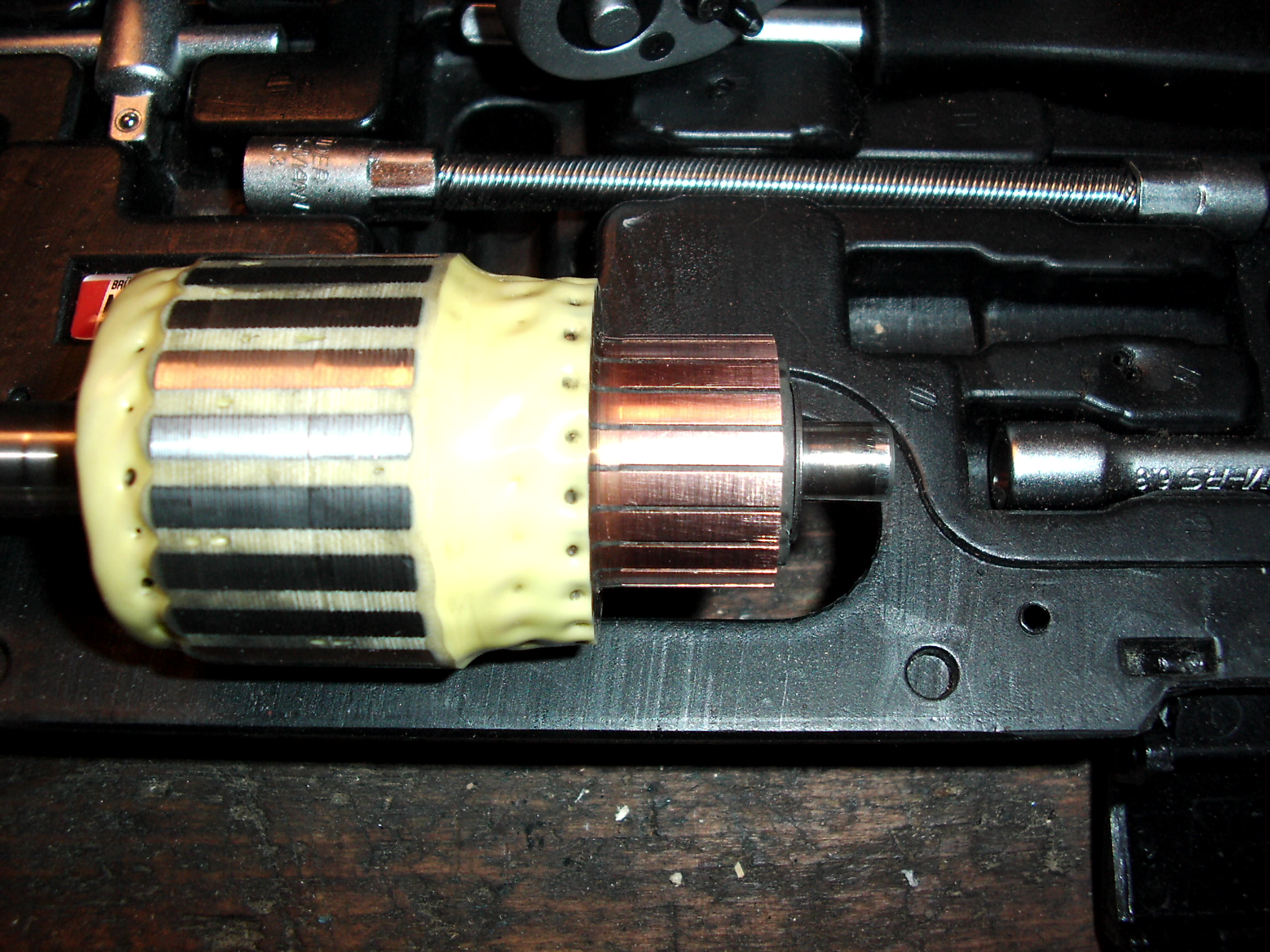

so ich habs geschafft :D
anlasser ausbau... naja ich h?tte es evtl gleich mla von der anderen seite versuchen sollen :lol:
1. batterie raus
2. tank abbauen
3. kabel vom anlasser entfernen
4. die 2 halte schrauben rausdrehen
5. anlasser entfernen
- ich musste doch den freilauf aufmachen und hab dann mit einem gummi hammer und einem st?ck holz ihn langsam und vorsichtig ausgetrieben.
anlasser drau?en:
- die 2 7er nuss schrauben entfernen.
- deckel abnehmen
- geh?use abziehen
- anker von den kohlen abziehen
kohlen kontrollieren (meine waren noch gut)
danach anlasser kontrollieren
- kupferbett schlitze ?berpr?fen, nicht kleiner als 2 mm
- kupferbett reinigen
-- hab daf?r eine aus der hausinstallation bekannten "schwamm" genutzt.
- anlasser kupferbett mit bremsenreinger getr?nktes tuch gereinigt.

wat ein bissche putze alles bewirkt :D
