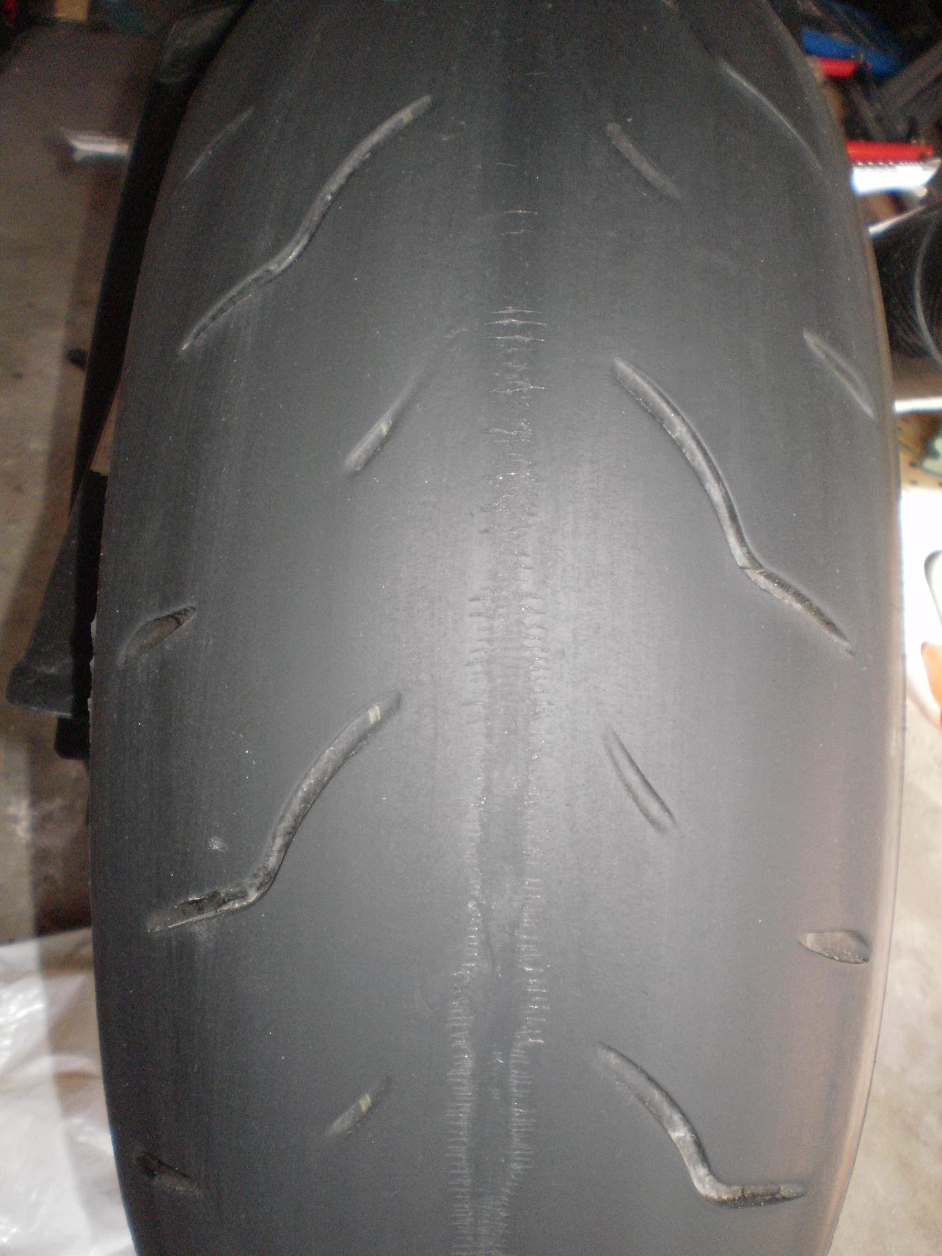

Diskutiere bt 016pro bild bitte anschauen im Reifen Diskussionen Forum im Bereich Technik; hi hab gestern festgestellt das mein reifen am arsch ist.. wisst ihr zufällig wodurch sowas passiert?

hab sowas noch nie gesehen aber sieht danach aus als ob du gern autobahn oder so heizt, kann das sein???:confused:also viel high speed...

ja das auch aber auch kurven.. war gestern ganz erschrocken wo ich das gesehn habe, hab dann das bike ganz langsam nach hause gefahren und werde mit dem reifen auch nicht mehr fahren..

Ist das Gewebe was da durschschaut?
Wenn ja, würd ich sagen er ist einfach abgefahren.

ne ist nicht direkt gewebe sonden mehr so als wäre die gummischicht eingerissen

viiiieeeellll grad aus fahrerei bzw fährst auch bestimmt im alltag dein bike....
is halt heftig runter dein gummi:D
wenn das so is würd ich dir nen anderen reifen empfehlen, nen sporttourerreifen...;)

naja fahre auch viel kurven.. auch wenn das auf dem foto nicht so aussieht :D

für mich siehts so aus als wärst du zu lange gerade aus gefahren der ist einfach nur runter

ja in letzter zeit bin ich viel gerade aus bzw. nicht so tief in die kurve weil freundin auch sehr viel mitgefahren ist =)
das er runter ist , ist mir klar wollte eigentlich mehr wissen warum sowas passiert z.b. zu hohe temperatur usw.

"...weil freundin auch sehr viel mitgefahren ist =)"
an den luftdruck gedacht?

ja luftdruck immer angepasst =)

immer schön ausgefahren auf der bahn oder???
redstorm hat recht,der luftdruck mit sozius muss auch passen.
wieviel km haste damit runter???
bei meinem rosso corsa hat es 4200km gedauert bis er so aussah.

schätze mal so 4500-5000km kann es nicht genau sagen.. hat ja lange gehalten dazu sag ich ja nichts =) mein nächster reifen wird auch ein rosso corsa...

dann geht das reifenbild doch.
vermeide am besten einfach die autobahnfahrten.

ja die lassen sich net immer vermeiden da ich wenn ich meinen vater besuche viel über autobahn muss...

dann machste eben das gas bissl zu.
auch wenn es schwer ist;)

Hab den BT016 PRO auf der Kilo K8, bin von dem Reifen restlos überzeugt. Pappt in allen Lebenslagen. Ist auch ohne Vorbehalt weiter zu empfehlen!!
Der Reifen auf dem Bild ist einfach nur abgefahren durch vieles geradeaus fahren.
Meiner im Vergleich ist sehr gleichmäßig abgefahren, und hat dazu noch gute 1500km länger gehalten als der CSA und sogar ein kleines bißchen länger als ein PiPo. Aus meiner sicht ein Kauftip (also nicht von dem Bild oben abschrecken lassen).
