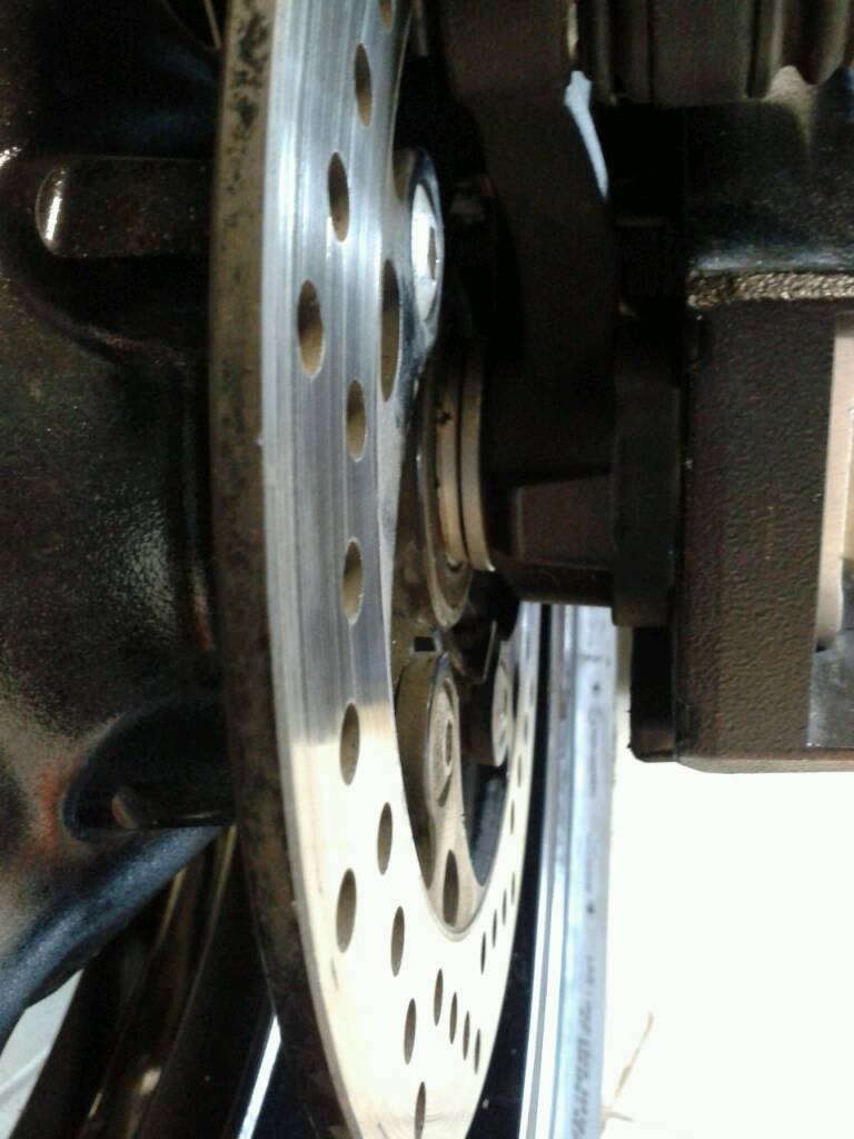

]hab grad den Hintertreffen in 5 Minuten das erste mal dank Handbuch ausgebaut. Das ritzel fliegt ja auch davon. Meine frage kann ich das ritzel
weg lassen beim wuchten und ist es egal wie ich das dann wieder aufstecke passt ja in allen Positionen. Und die 5 gummiteile in der Mitte am foto haben alle verschiedene Nummern wenn ich die rausnamache weiss ich nie wieder wo welches war... oder stören die meinen reifendealer nicht? hoffe nur der verliert sie nicht. Danke im Vorraum.

Kettenblatt, Gummi's und Distanzhülsen zu Hause lassen wenn du das Rad zum Dealer bringst. Gewuchtet wird eh ohne und daher kann das Zeug nur verloren gehen...
Tante Edit ergänzt: Die Position beim Wiedereinbau ist egal.

das nenne ich eine schnelle Antwort danke. Is es egal wie ich dann das kettenblatt und die Gummi wieder rein mache? Auf den gummis sind naenlich verschiedene Nummern drauf....

Alle Gummis wieder rein, Reihenfolge egal Kettenblatt drauf und distanzhülsen nicht vergessen.:) Genau wie MG schon geschrieben hat.
ok danke. fuer was die dann Nummern haben ??!!

ist die distanzhuelse so richtig?
und unter der Mutter gehören die beilagscheibe?
