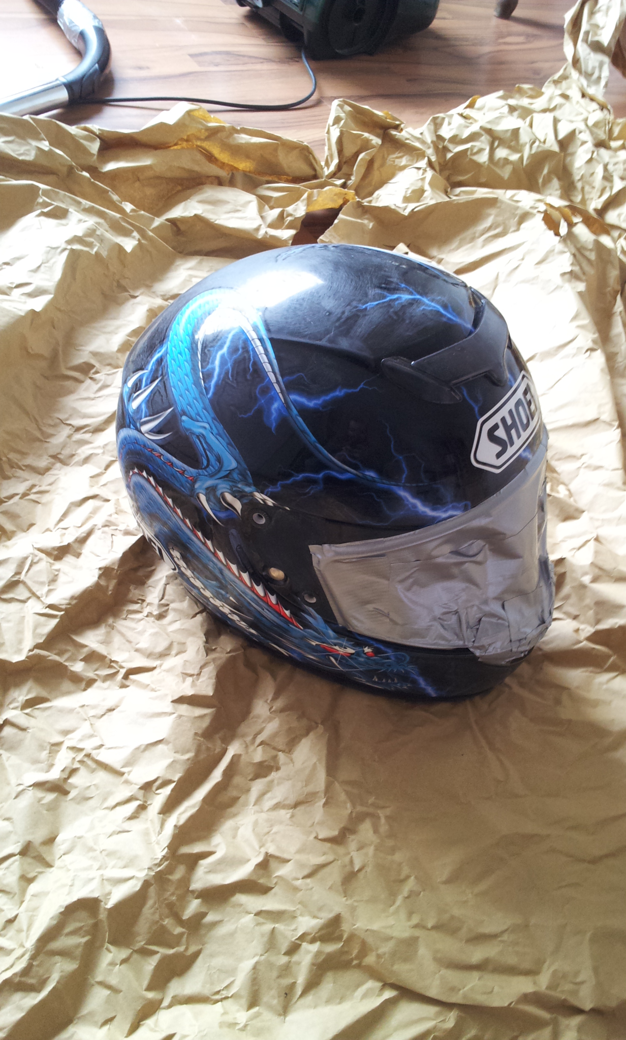

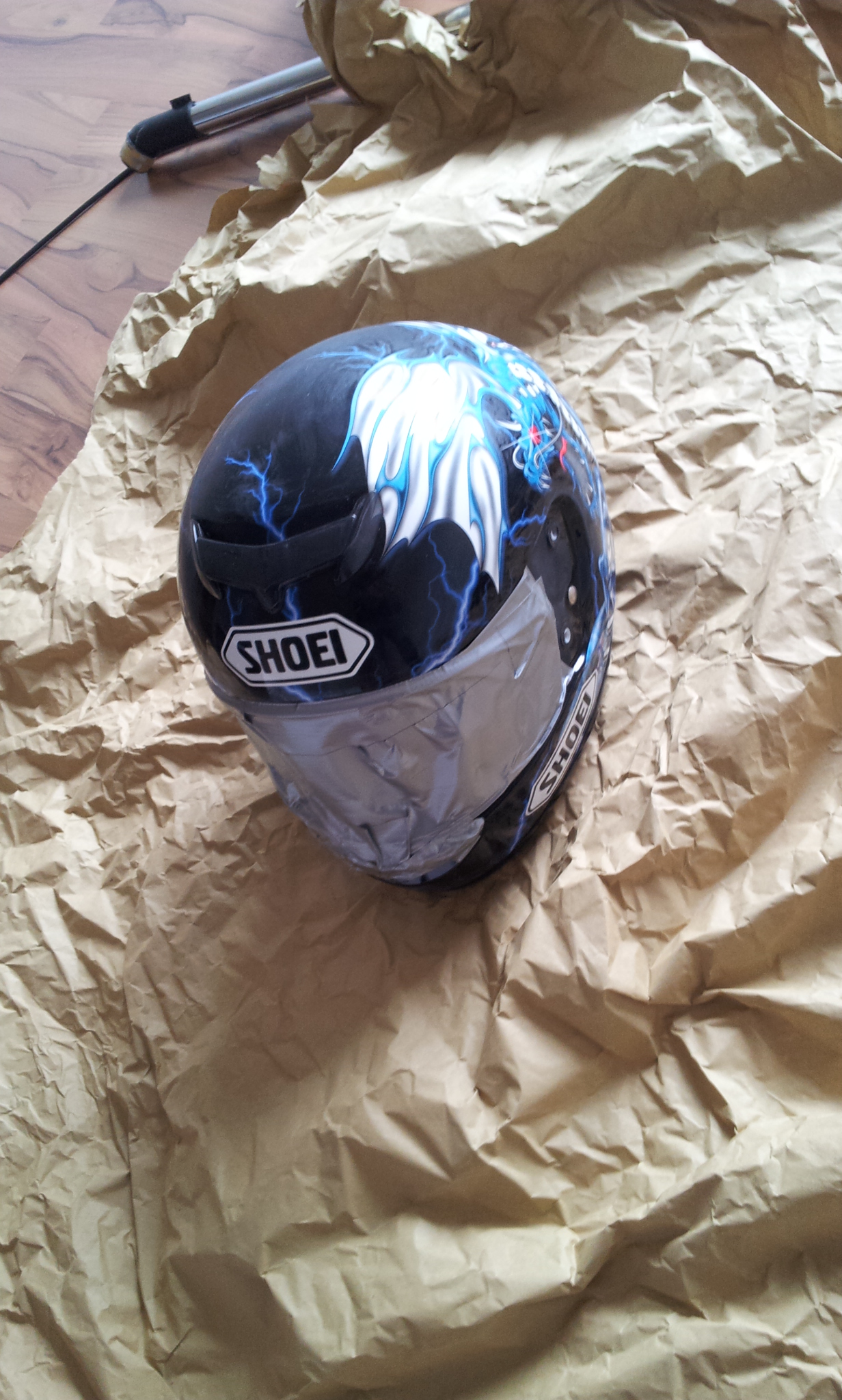

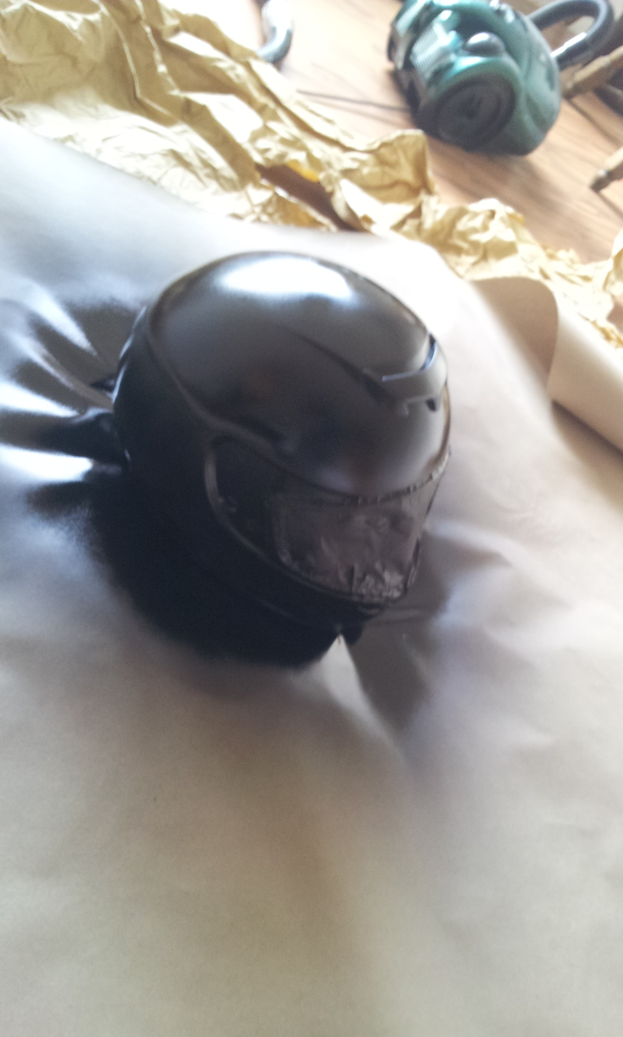

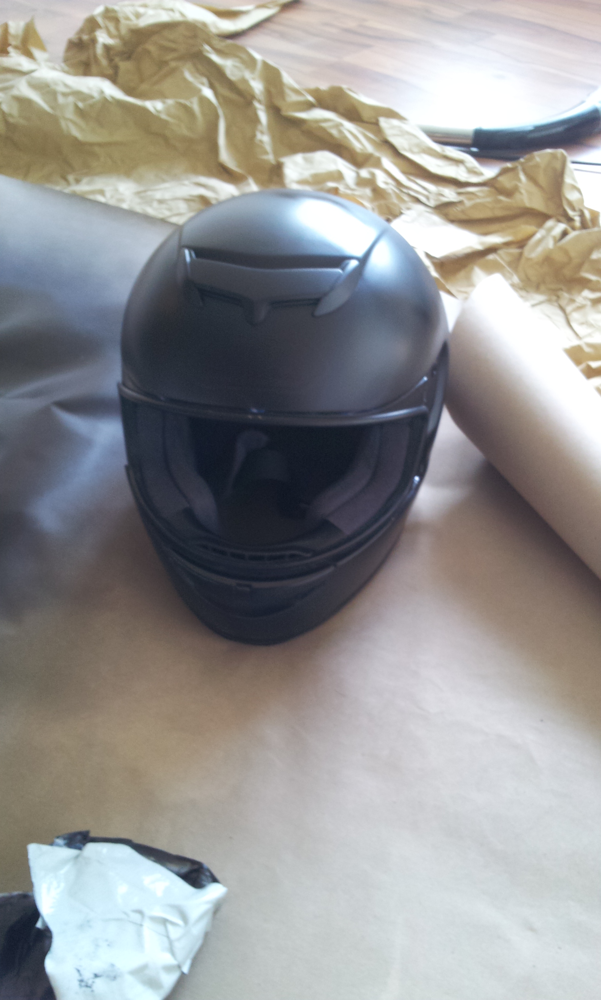

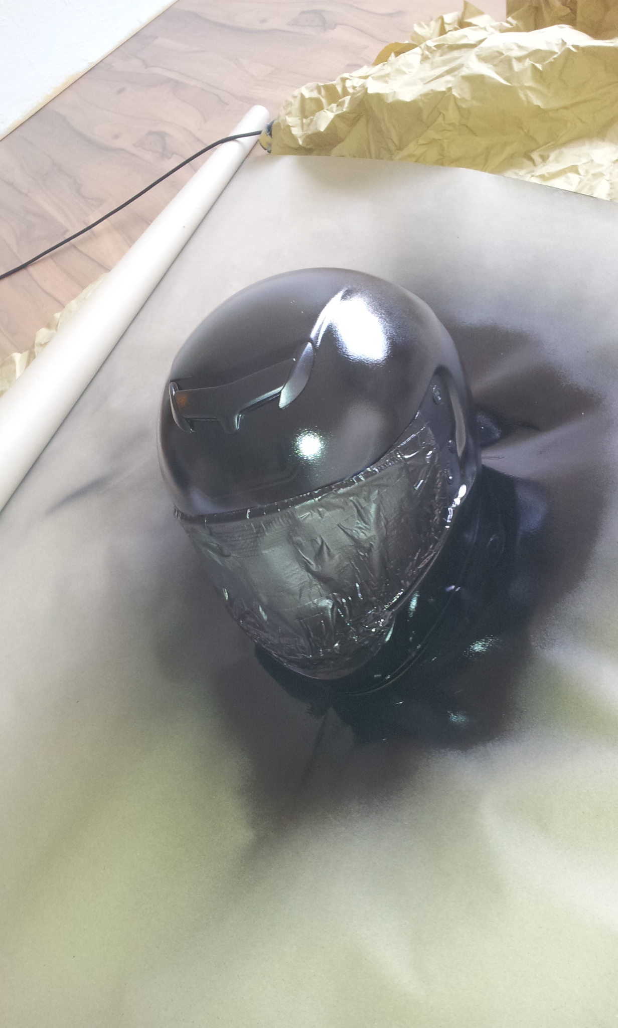

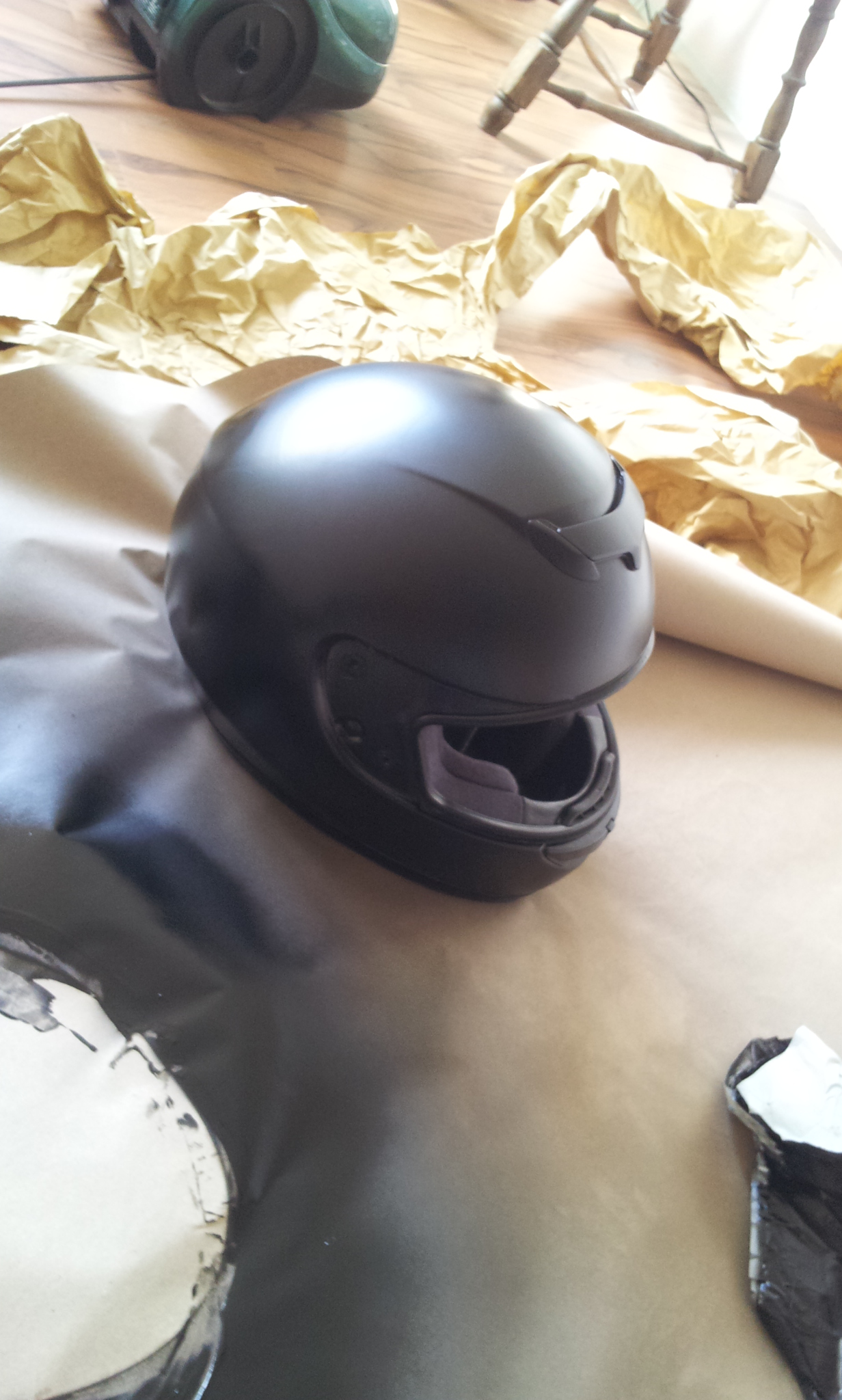

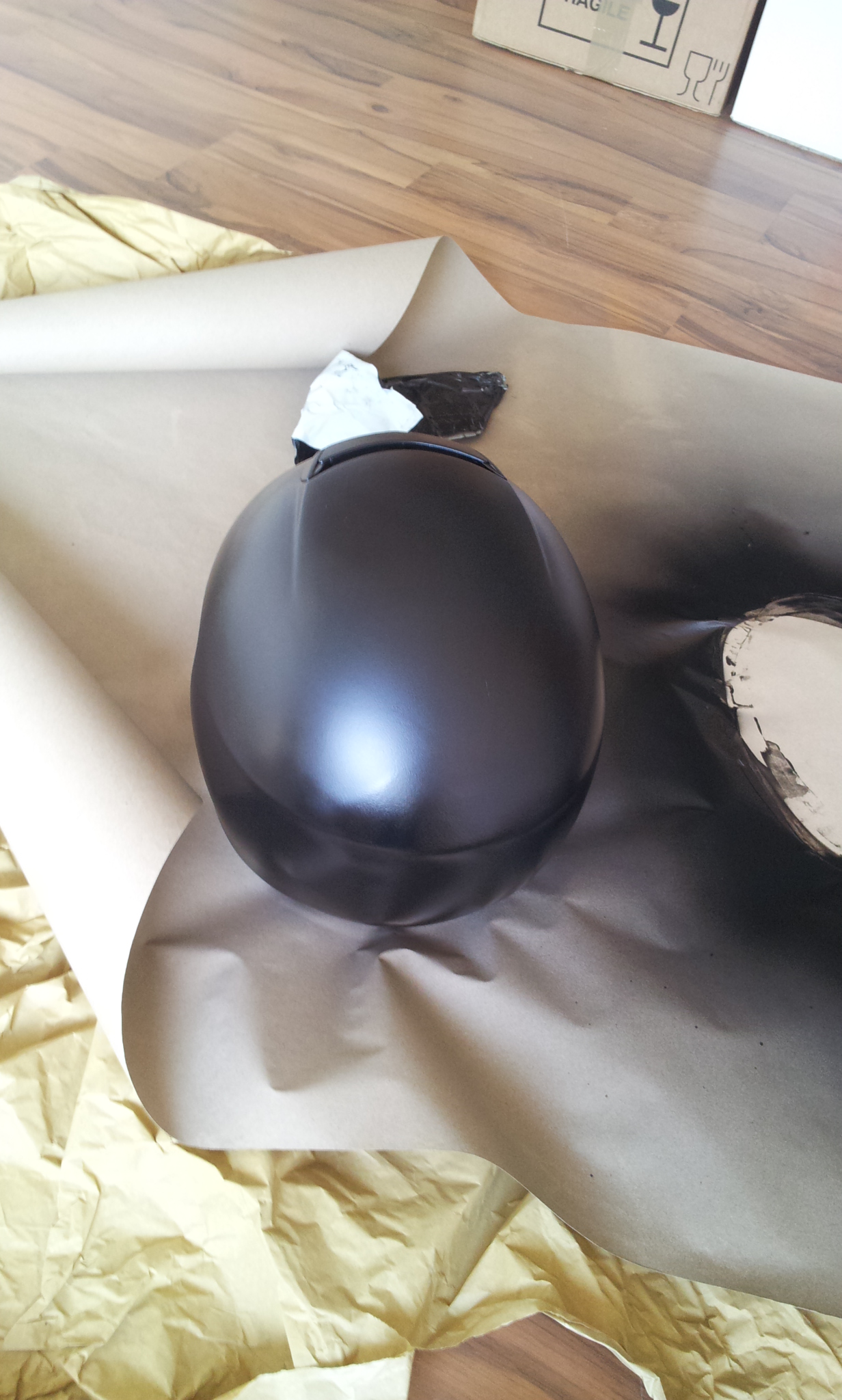

So hab den Helm lackiert/ beschichtet oder wie man es nennen soll :)
Also als erstes ich habe eine komplette Dose gebraucht!
Ich weiß nicht ob ich irgend etwas falsch gemacht habe, aber es wurde recht spät erst deckend.
Vlt hätte ich ein wenig länger zwischen den Schichten warten sollen.
1. Schicht 8Min gewartet
2. Schicht 4Min
3. Schicht 4Min
4. " "
5. " "
6. " " ( Die Letzte habe ich etwas länger bzw Dicker aufgetragen )
Die Fotos sind von Vorher, Zwischendurch (glaube 4te Schicht) und 20 Minuten nach der Letzten Schicht.
Habe das Panzerband welches ich zum abkleben genutzt habe am Schluss abgezogen, also nach der letzten Schicht + 20Min warten.
Ich denke das Ergebnis ist ganz zufriedenstellend. Zudem hatte ich am Schluss angst weil die Spraydose langsam leer wurde und hier und da noch ein bisschen Blau von dem Drachen durch schimmerte.
Dann sprenkelte die Spraydose etwas und machte nicht so feine Sprüher. Aber ist glaube ich ganz gut gegangen.
Hier die Fotos:
Das getrocknete Ergebnis kann ich euch vlt später Posten, fahre wahrscheinlich heute Abend nochmal dahin. (Bin im Umzug)
Werde die Tage auch erst etwas über die Haltbarkeit sagen können, da es 24h trocknen sollte. Bin erst übermorgen wieder in der alten Wohnung.
Lg
Max

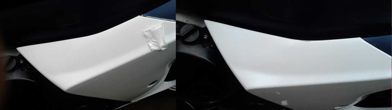

Ich hab mich jetzt auch mal daran probiert und bin recht begeistert. Nur hab ich wohl an der Verkleidung zuviel aufgetragen aber es ließ sich problemlos wieder abziehen und der Lack darunter war in einwandfreiem Zustand.
Auswuchtgewichte der Hinterradfelge:
und die Seitenverkleidung vor und nach dem Abziehen:
Den Seitenverkleidungen und den Gewichten vom Vorderrad werde ich mich am Wochenende nochmal widmen.

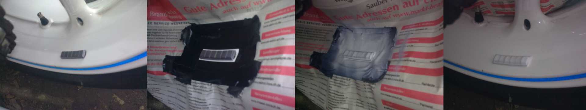

Hab mir mal anna Felge versucht ;)
Leider hab ich zwischendurch den Sprühkopf gefickt, weshalb dann Tropfen rauskamen. Is ja kein Problem, die Schicht läst sich ja (hoffentlich) leicht entfernen :D
Hab aber vor, alle Felgen so zu behandeln, da der Lack der Felgen total zerstört ist.......
