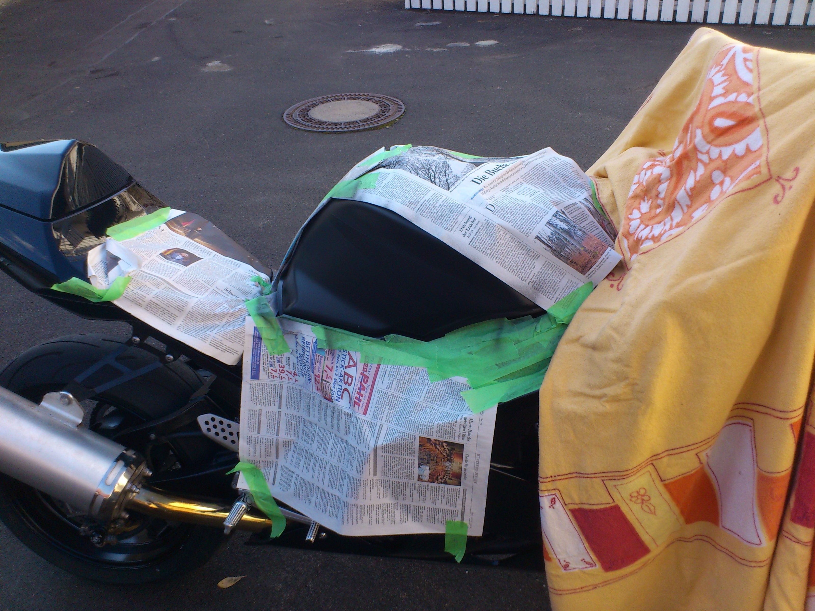

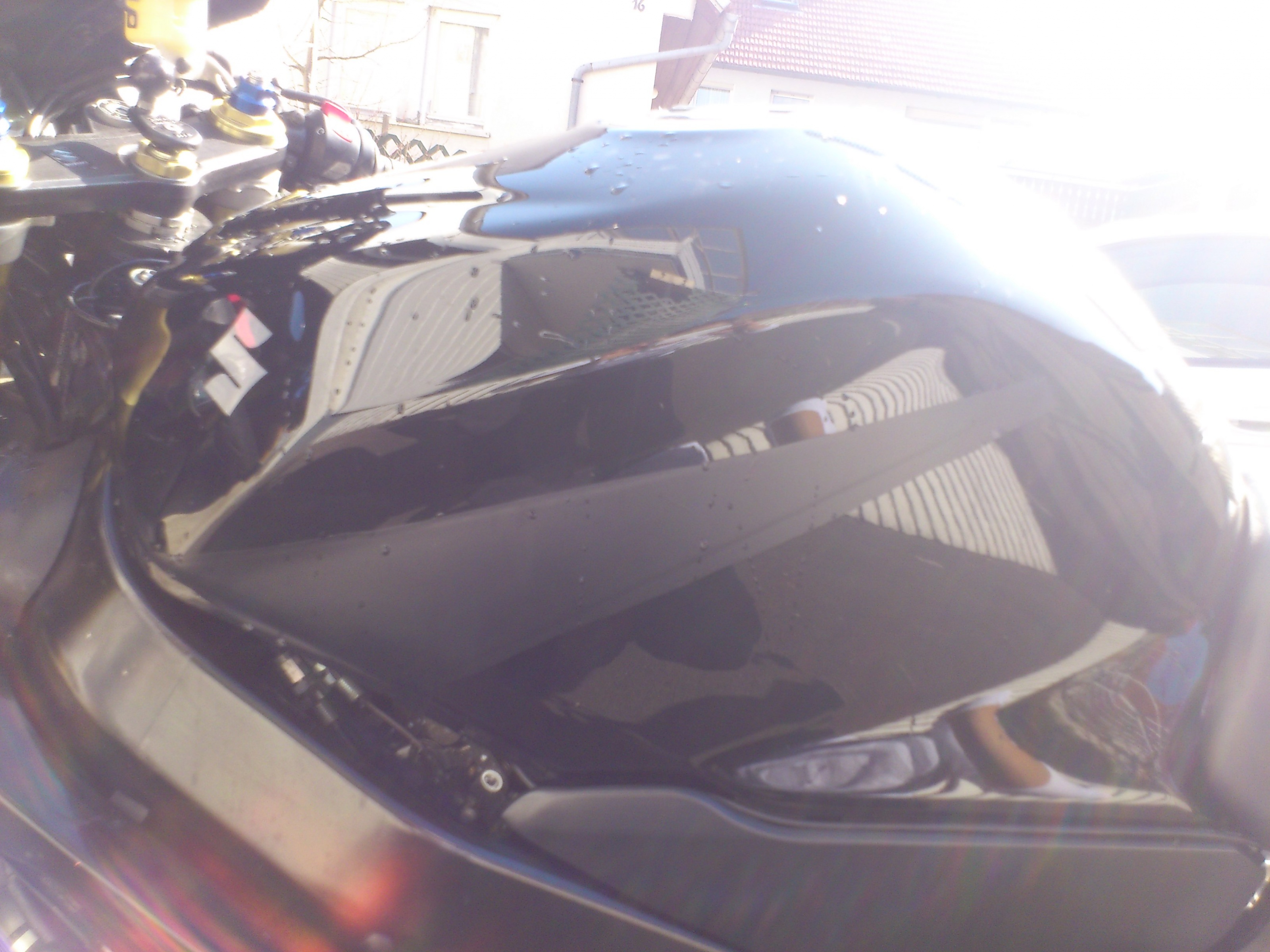

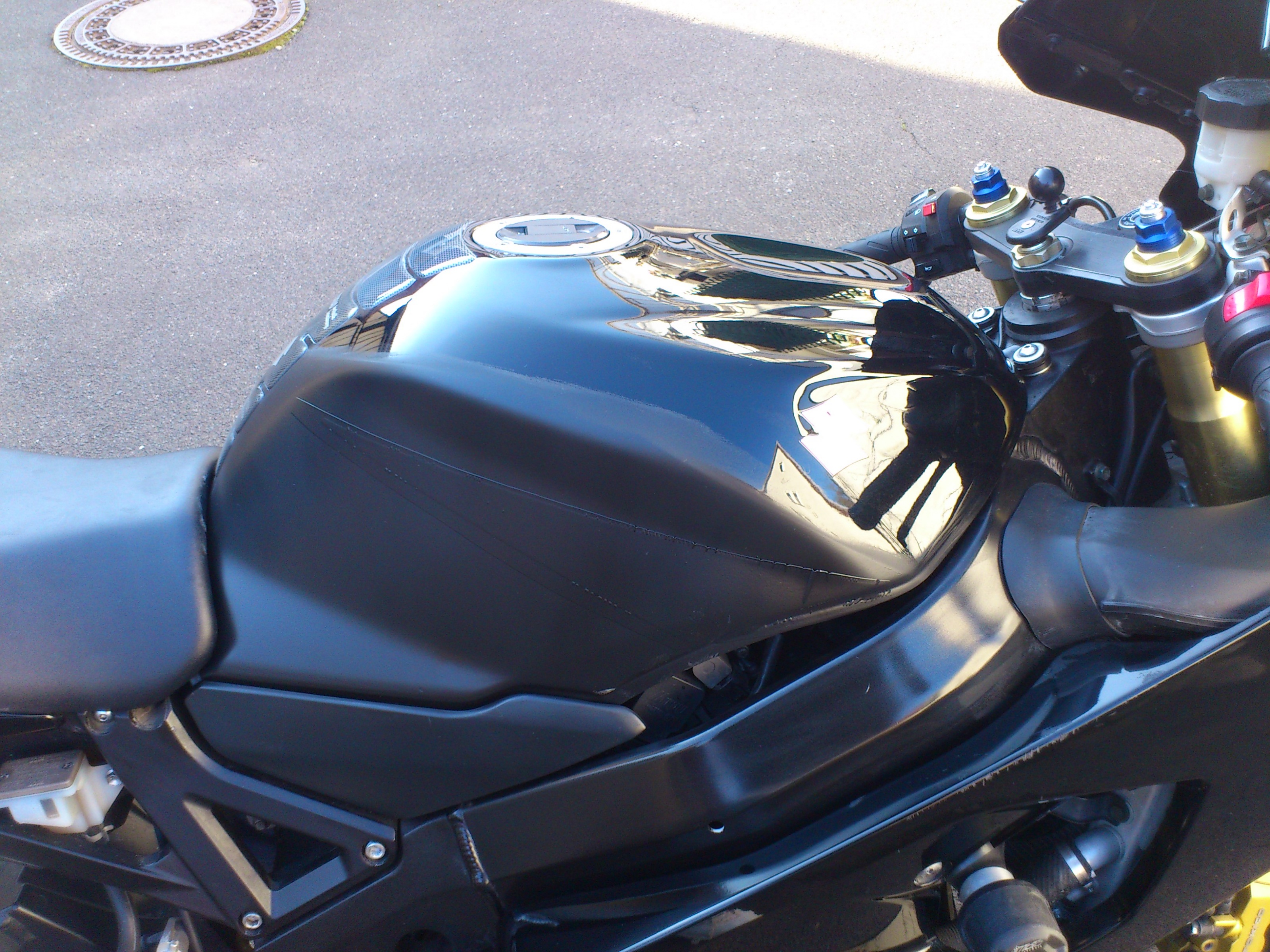

hab vorhin die seiten vom tank gedipt. auf den bildern sieht man davor(mit 3m klebefolie überklebtes klarlack tribal!)
dann die professionelle abklebung,abdeckung und dann das endergebnis. sollte nurn test sein um zu sehn wies am besten
abzukleben,zu verarbeiten ist etc. bis jetzt bin ich begeistert und wenns getrocknet auch noch abriebfest is wirds ganze bike gedipt ^^
vorgang:
fettfrei gemacht,mit maler klebeband abgeklebt, 1. schicht,abtrocknen,2.schicht usw hab 5 schichten drauf.
weitere erfahrungsberichte folgen ;)
