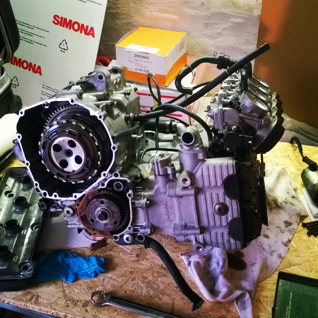

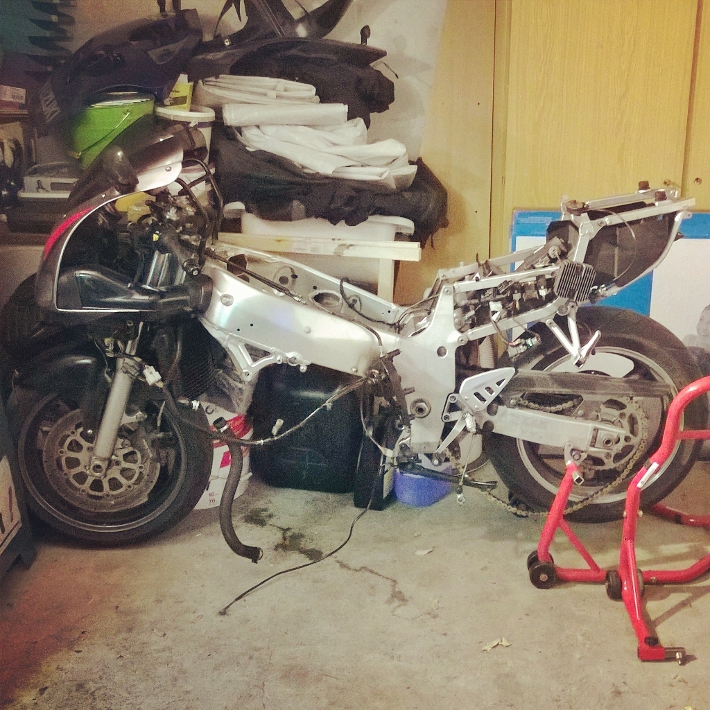

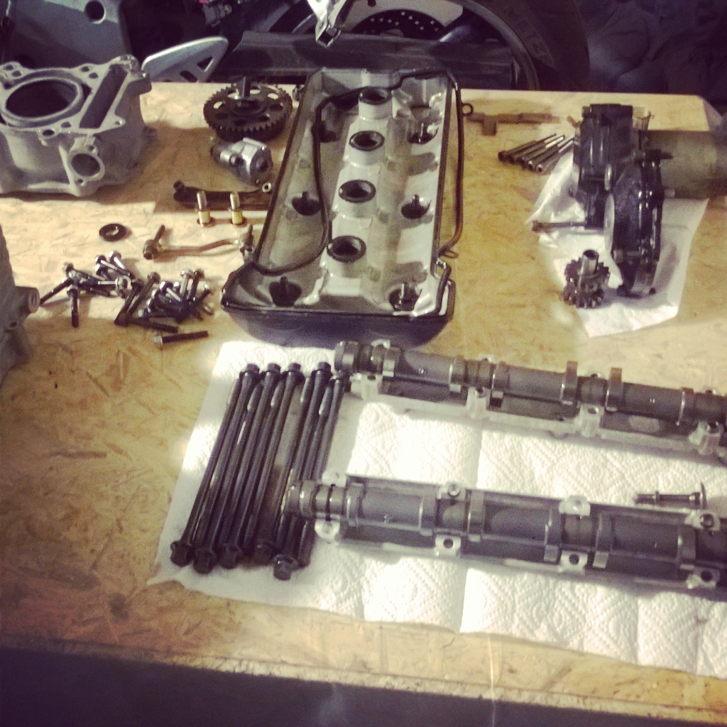

Nachdem ich gestern den gesamten Tag lang geschraubt habe, ist der Motor nun ausgebaut und zerlegt.
Die Zylinder und Zylinderwandungen sehen für mein Dafürhalten noch ziemlich gut aus, und auch die Lager laufen alle ohne fühlbares Spiel. Da der Motor in der Vergangenheit ordentlich geklackert hat (nicht von der Drehzahl abhängig), die Steuerkette aber ordentlich gespannt war, denke ich, dass es am Ventilspiel lag (habe ich blöder Weise nicht direkt gemessen und auch vor der Kompressionsmessung nicht nach geschaut).
Um möglichst viel Nutzen vom Zerlegen des Motors zu ziehen, möchte ich alle Dichtungen und die Simmerringe an der Welle auf der das Ritzel sitzt, sowie an der Schaltstange neu machen. Tuning finde ich auch super, nur möchte ich nicht zu viel Geld in die Hand nehmen und die SRAD auch noch legal auf der Straße fahren können :)
Die Führung der Kette, auf die der Steuerkettenspanner drückt, hat einen leichten Bauch (ich denke vom Druck) und einen ordentlichen Abdruck des Spanners. Im gespannten Zustand fährt der Kettenspanner auch relativ (subjektiv, habe kein Maß dafür) weit raus. Gibt es eine Angabe wie weit die Steuerkette gelängt sein darf oder was normal ist? Falls es im Suzuki WHB steht, sorry, da habe ich noch nicht nachgeschaut.
Die Kupplungsscheiben werde ich demnächst (vielleicht schaffe ich das sogar heute noch) mal ausbauen und mir angucken wie viel Belag noch vorhanden ist.
Die Kolbenringe sind bei Suzuki wirklich recht teuer (dein angegebener Preis stimmt).
Die nächsten Tage habe ich leider weniger Zeit zum Schrauben, aber ich halte euch auf dem laufenden und bedanke mich schonmal für eure Hilfe. :D

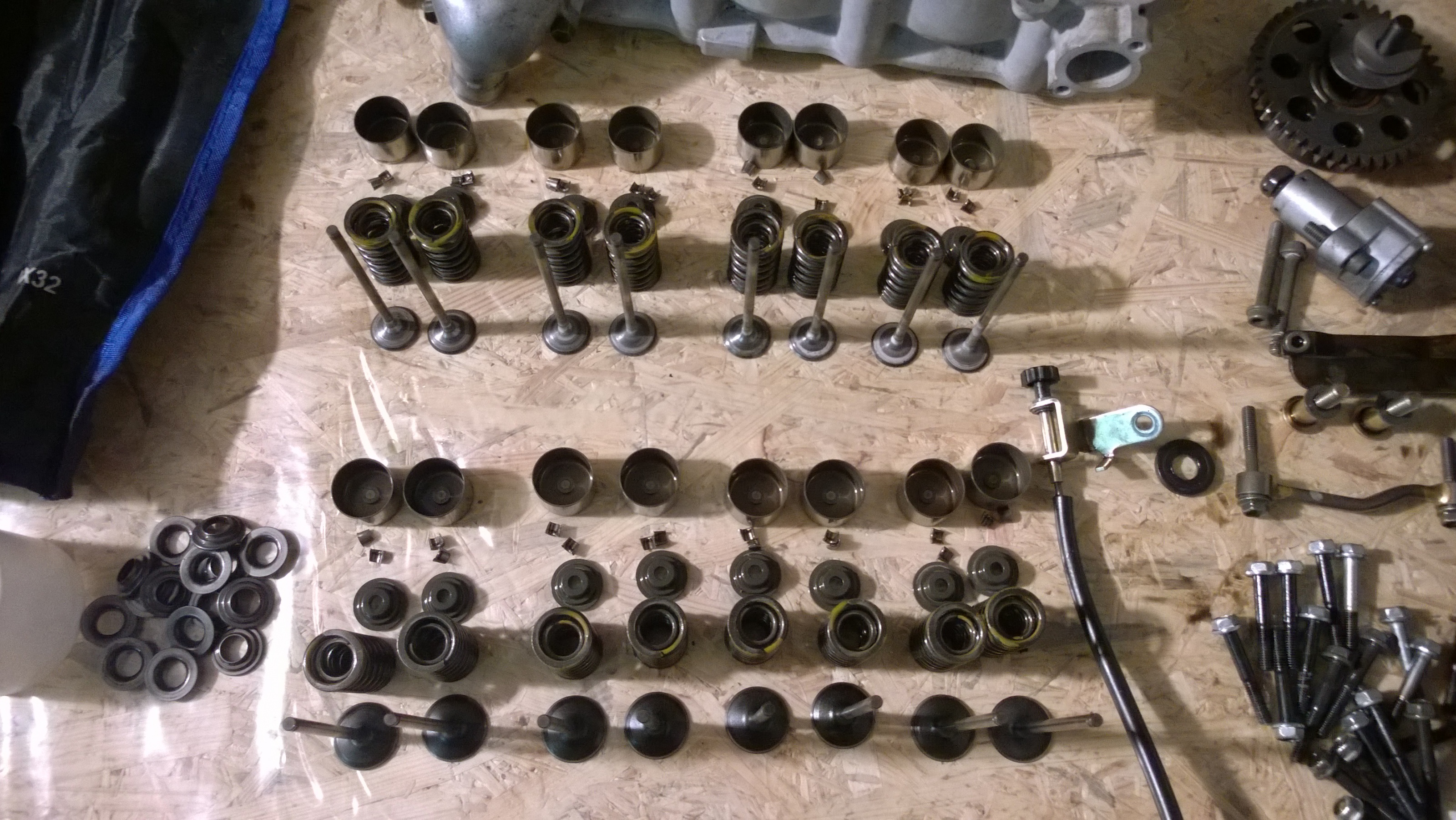

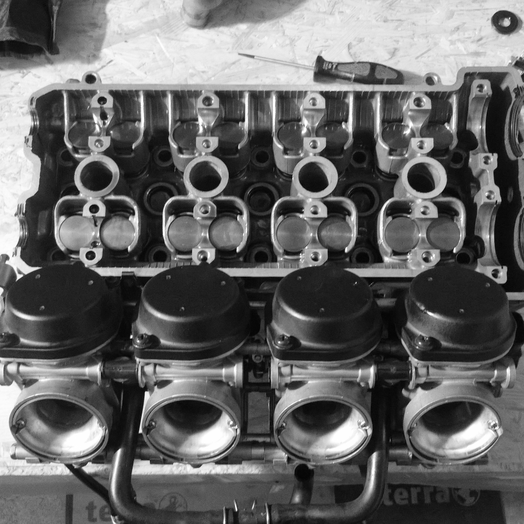

So, vorhin habe ich noch die Ventile ausgebaut und die Zylinder und den Kopf gereinigt. Da die Kolbenringe auch nicht richtig schlecht aussehen, wird wohl der Großteil des Öls durch die Ventile geflossen sein. Die Öldichtungen in den Ventilschäften sehen auch ziemlich mitgenommen und teilweise ein bisschen verbrannt aus. Die schlechten Kompressionswerte kamen vermutlich auch von den Ventilstößeln, die nicht 100%ig geschlossen haben. An einigen Stellen hat man Verkrustungen an der Dichtstelle der Ventile gesehen.
Vielleicht bin ich nur zu doof das WHB zu lesen, aber ich finde auf Seite 397 (und den umliegenden Seiten) keine Informationen zur zulässigen Kettenlängung der Steuerkette. :confused:
Durch die Ventile kann kein Öl fließen.
Das wird so sein, deshalb hatte ich weiter oben den Link zum Video hinterlegt, mit der Kompressions- und Druckverlustmessung.
Das wird man sehen wenn Du die vermessen hast, die Angaben für die Piston Rings findest Du aber wirklich auf Seite 397.

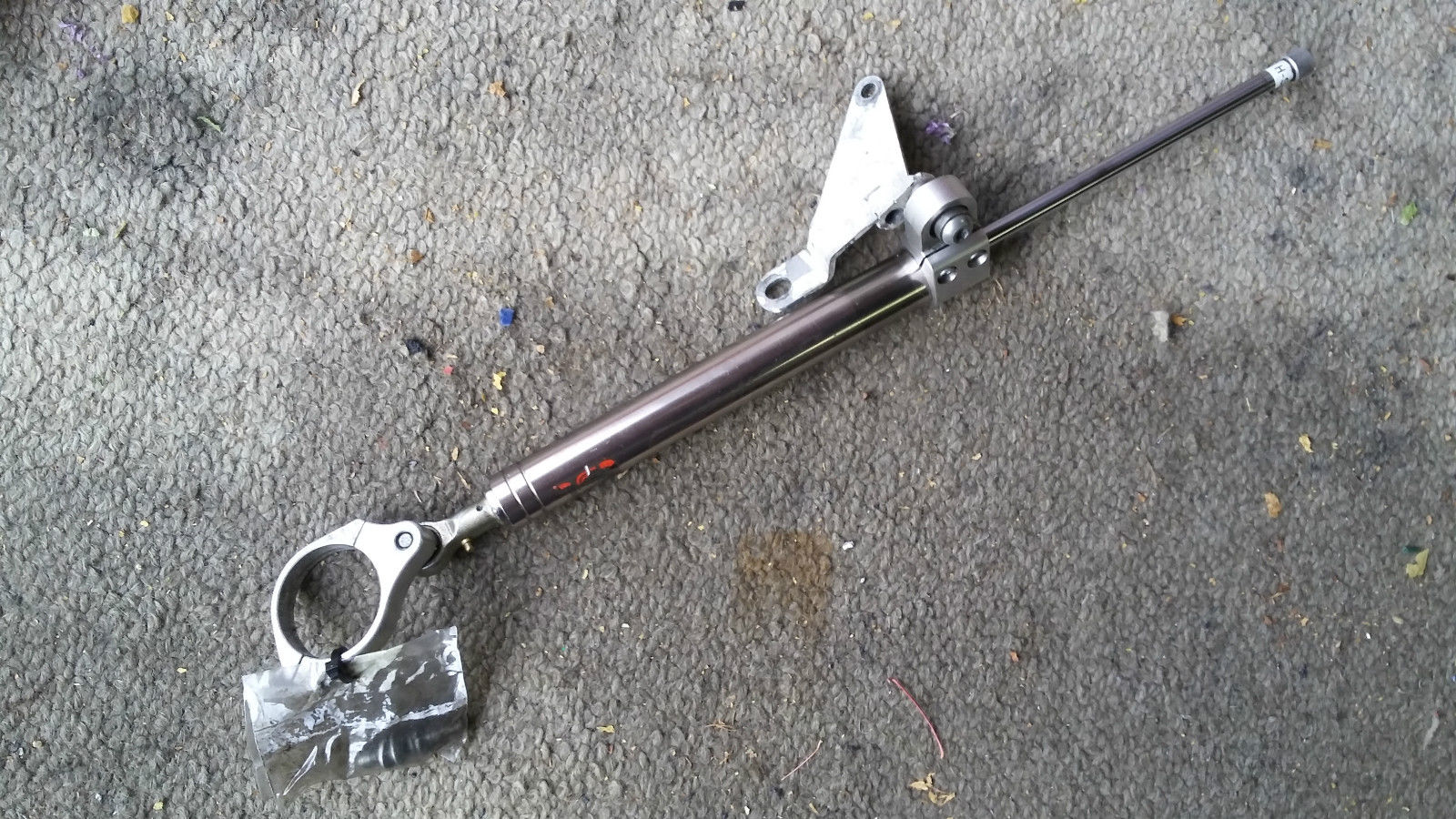

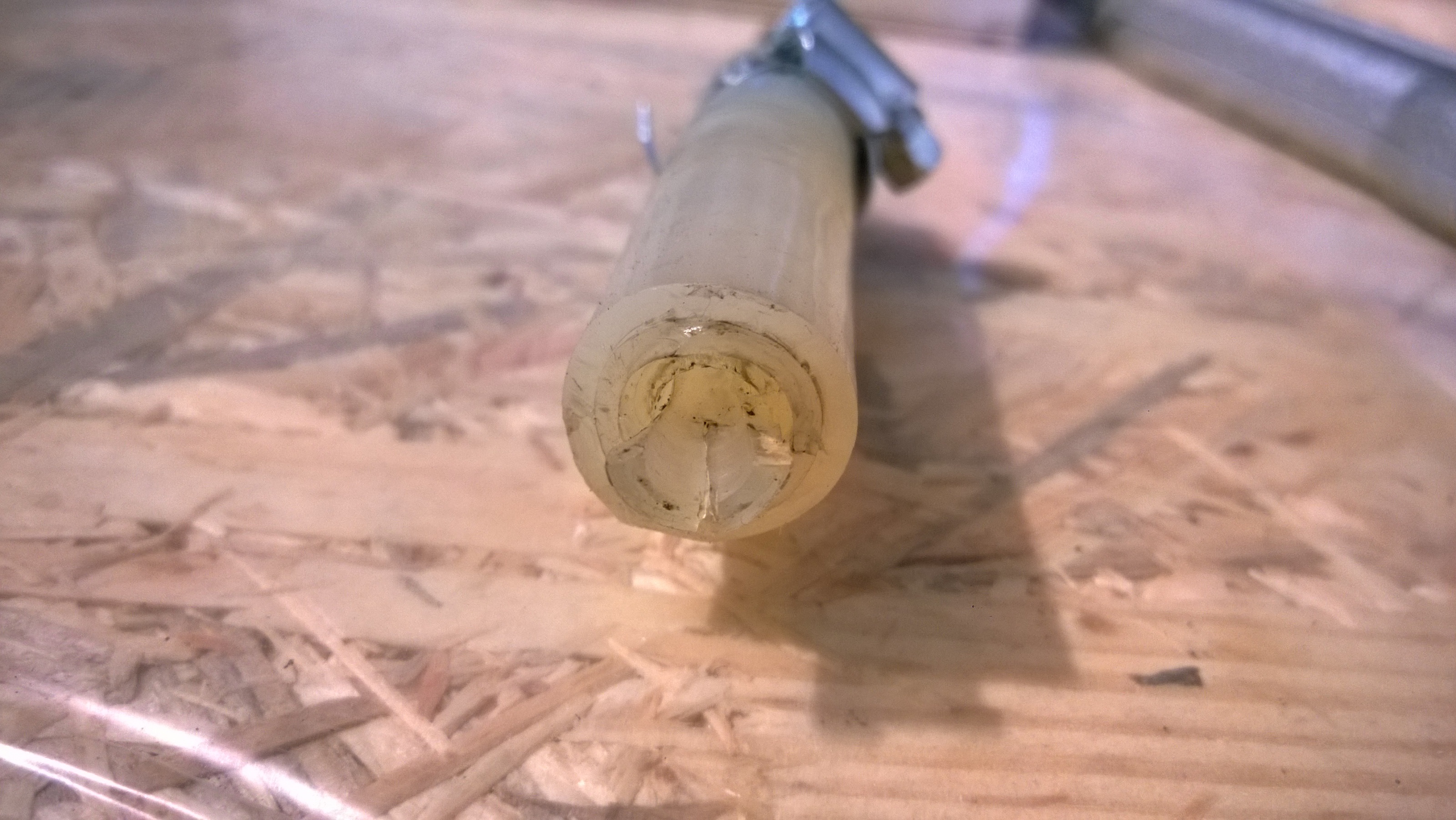

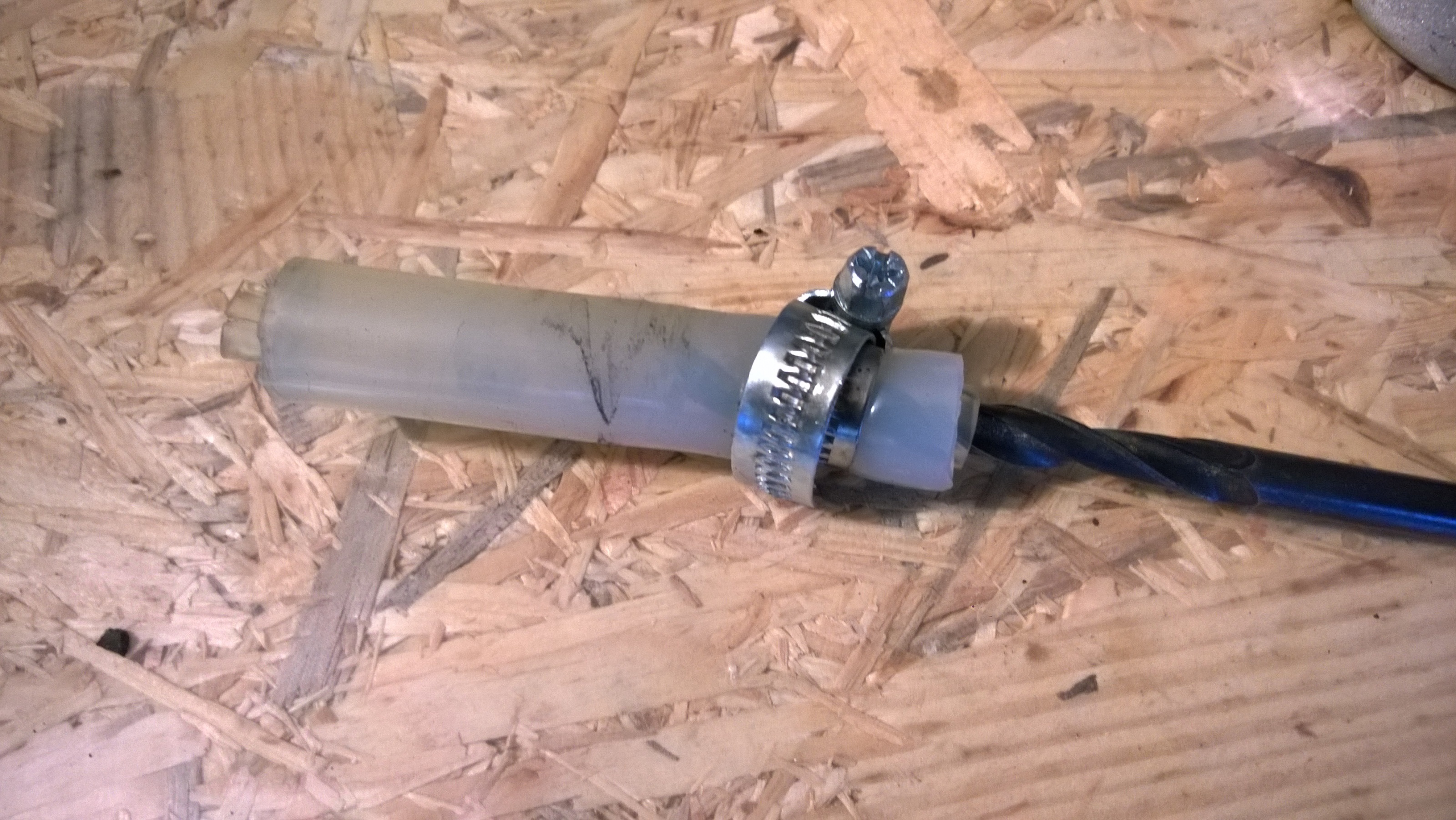

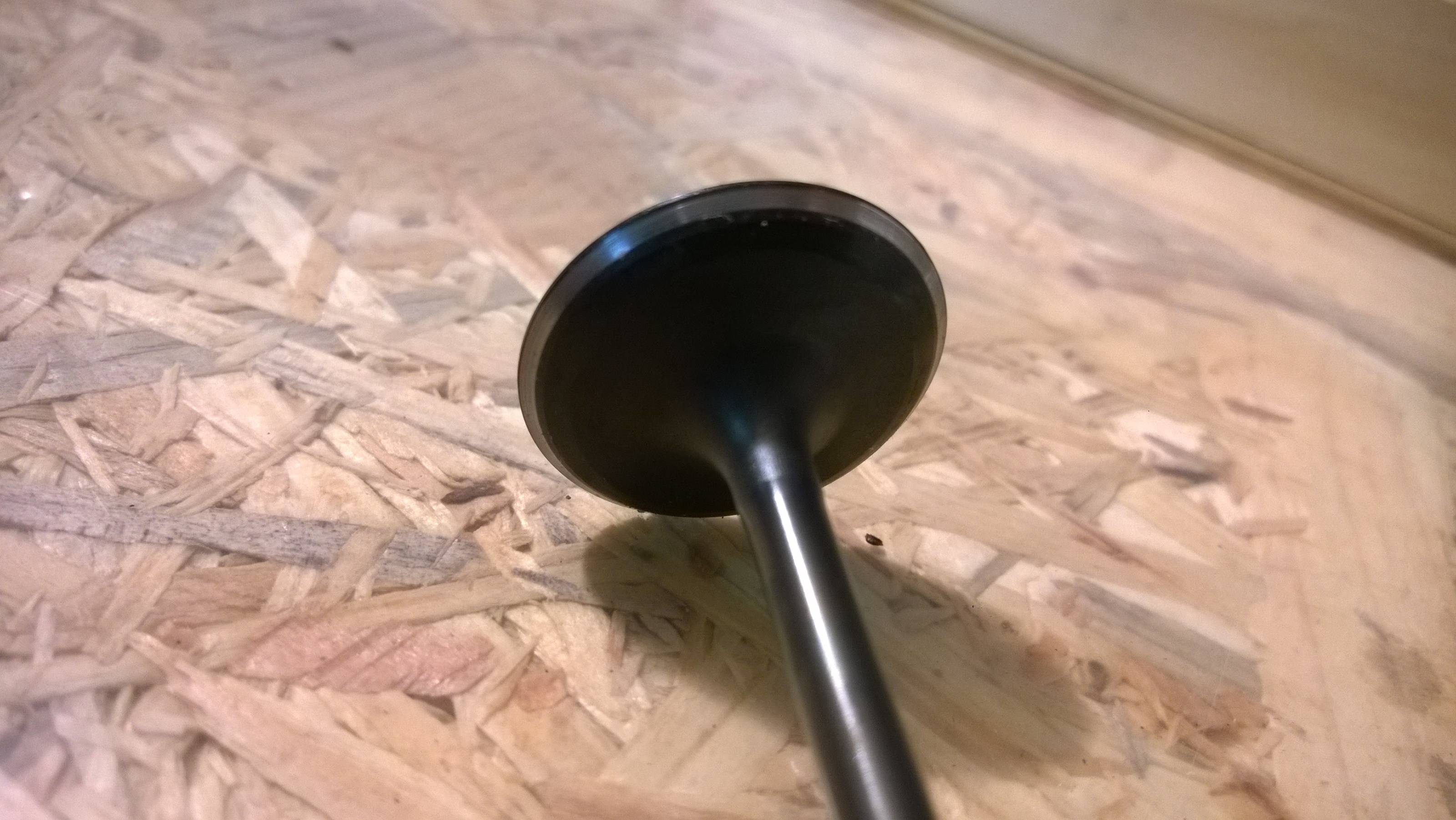

Nachdem gestern die Ventilschleifpaste vom Postboten gebracht wurde, habe ich mir ein kleines Tool zum Ventilschleifen gebaut. Inspiriert wurde ich dabei vom "Redneck-Tool" ( https://www.youtube.com/watch?v=qzblcjgvSCQ ). Im Gegensatz zu seinem Motor gucken bei der SRAD die Ventilenden nicht soweit heraus, dass ich sie easy mit einer Schlauchschelle "einfangen" konnte. Stattdessen habe ich meinen Schlauch so eng werden lassen, dass die Reibung des Silikons zur Mitnahme des Ventils reicht. Damit das Schlauchende am Akkuschrauber nicht durchdreht, habe ich als Träger seitens des Akkuschraubers einen Bohrer genommen. Bei der Schleifpaste (Holts für 11,20€ von Ebay) war auch ein Stab mit Saugnapf bei, den ich aber nicht gebrauchten konnte. Selbst der kleine Saubnapf war deutlich zu groß für die kleinen SRAD Ventile.
Als ich gestern noch zufällig ein bisschen nach Ersatzteilen gestöbert habe, ist mir ein Lenkungsdämpfer von LSL für die SRAD ins Auge gefallen. Bestellt ist er nun, mal gucken wie viel er bringt :)
Ansonsten habe ich bemerkt, dass an meinem Gaszug das Öffnerseil ganz schön angerubbelt ist. Die Aderbrüche sind mehr als ich bereit war zu zählen, aber damit möchte ich mich im Moment auch noch nicht auseinandersetzen. Vielleicht spendiere ich ihr wenn der Motor wieder läuft ein paar neue Drahtseile.

Gute Idee, deine Konstruktion hat auch den Vorteil keine starre Verbindung zu sein, somit ist ein gleichflächiges sanftes Einschleifen gewährleistet.
