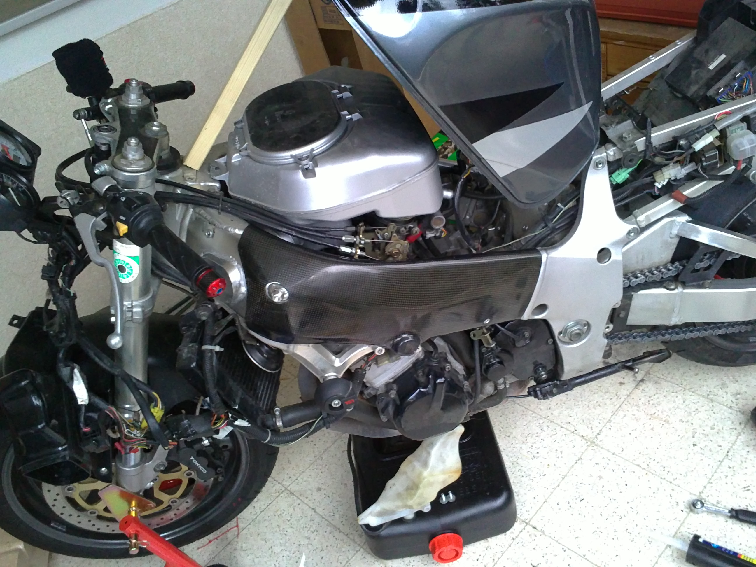

So, nach Gefühlten 100 Jahren hab ich nun endlich die Lust gefunden zu basteln. Bin gerade dabei meine SRAD in ihre Einzelteile zu zerlegen. Jeden Tag ein bisschen was. Hab ja keinen Stress. Geplante Fertigstellung hab ich auf April 2014 gesetzt.

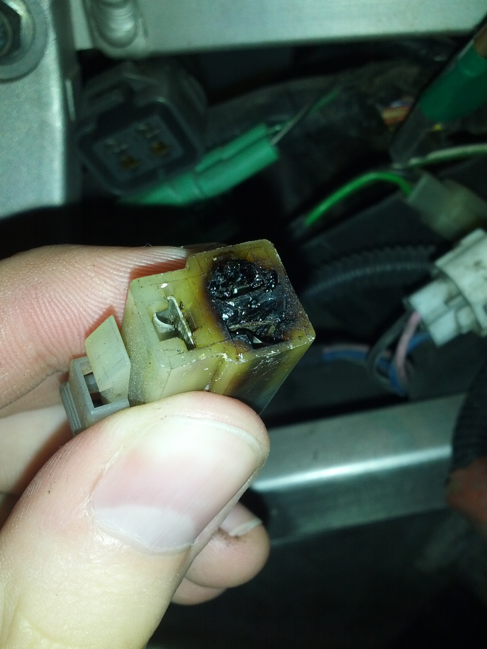

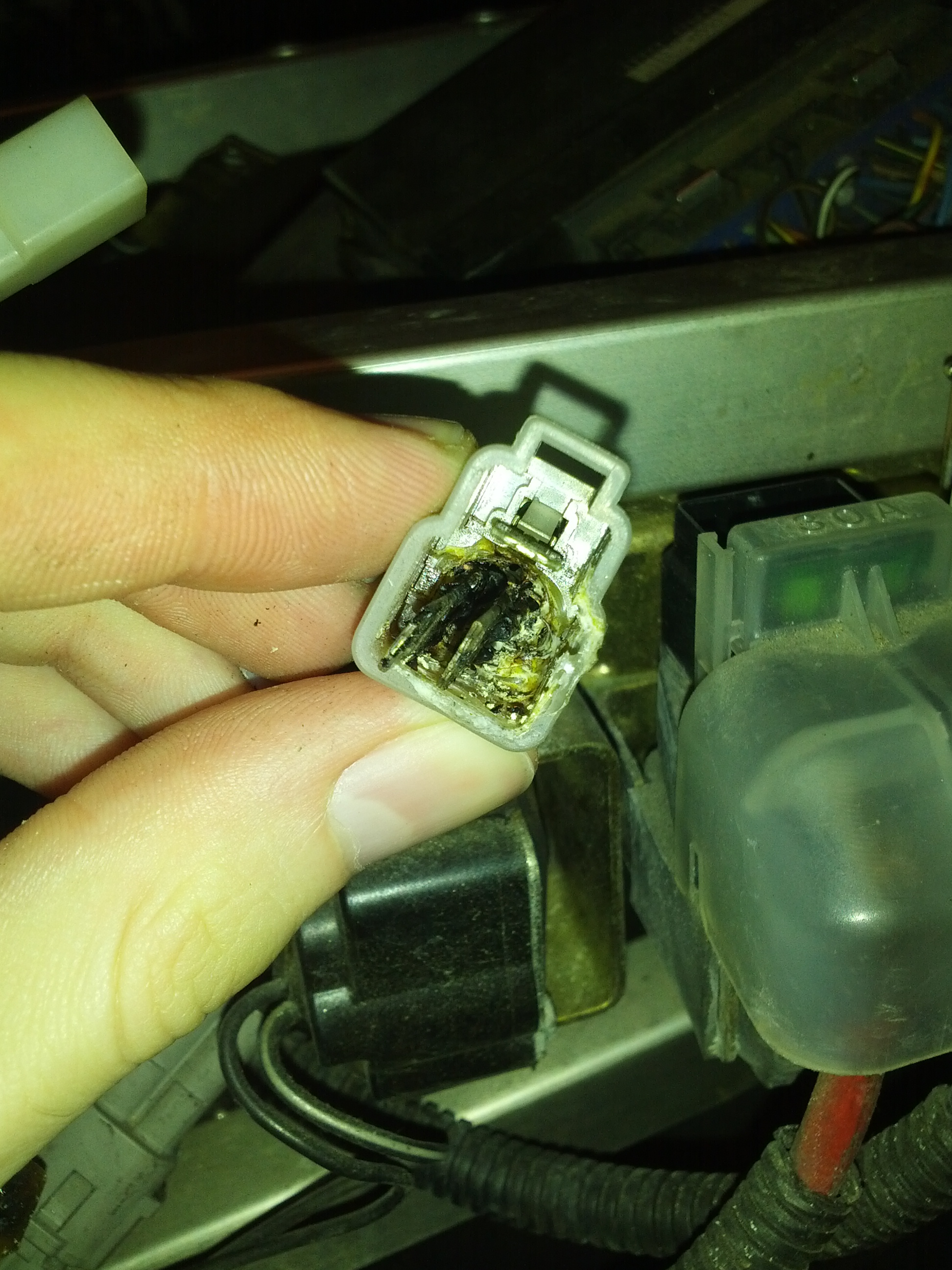

Bin gerade dabei den Kabelbaum raus zu nehmen. Und das hier kam mir entgegen:
Nicht gerade was man in einem Kabelbaum sehen will. Aber nun steht der Endschluss fest ihn Endgültig neu zu machen. Hier noch ein großes Danke an den Vorbesitzer der so freundlich war und die Stecker mit einen Kleber zusammen zu kleben. Weswegen mir heute schon 2 gebrochen sind... idiot...
Und ich habe auch gleich eine Frage. Was genau ist das? :confused: (Im Bild rot makiert) Weil davon greift der Vorbesitzer, wie man sehen kann, irgendein Signal ab und leitet es bis nach vorne. Hab das Ende jetzt noch nicht gefunden.
Das ist der momentane Stand der Dinge. Bin noch immer am Grübeln wie ich Gabel, Schwinge und sowas ausbauen kann. Hab nicht die Möglichkeit etwas an der Decke zu befestigen. Weil das Ding in meinem Wohnzimmer steht. Es reicht schon das ich den Boden mit Benzin, Kühlflüssigkeit und Öl wische. Will jetzt nicht noch Löcher in die Decke bohren :D

Sicher das es Kleber war? Nen verbrannter Stecker kleistert auch ohne Zusatz ganz gut. Ist aber nicht der erste Stecker den ich so an der Spritzer sehe. Guck dir auch den Stecker vom Gleichrichter genau an.
FzG
Ar3s
Ar3s
21.03.2010
2.215
Österreich
GSX-R750 98, CB1000R
Yup, ein paar andere Stecker waren definitiv mit Kleber "gesichert". Weil die Kontakte und alles war super in Ordnung. Das am Bild ist der einzige Stecker der Verkohlt ist. Der vom Regler sieht super aus.
Vielleicht weiß einer so aus dem Stehgreif was für ein Stecker das ist? ^^
