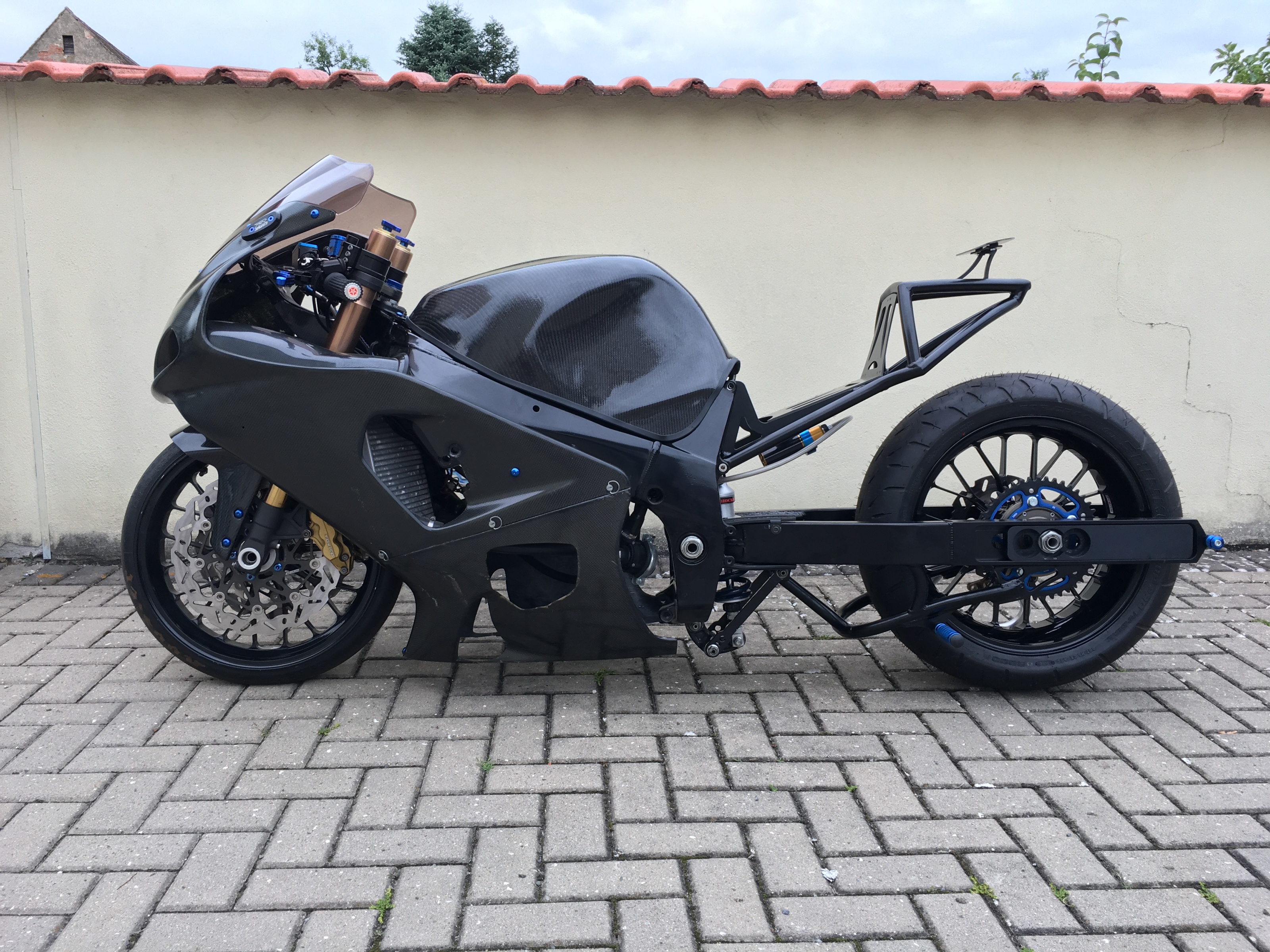

Diskutiere Kilo-E-Dragster im Galerie Forum im Bereich Allgemein; Also die 88 MPH habe ich definitiv überschritten und nix ist passiert ;-) Hier mal ein Link vom aktuellen ungeputzten Zustand...

Gestern kam endlich die/der neue ECU/Regler aus Neuseeland.
Gehe zwar jetzt mit dem Motorphasenstrom von 800Arms auf 600Arms runter aber mit der Spannung wechsle ich von 120VDC auf nun 800VDC. Der neue Regler ist ein echter Trümmer im Gegensatz zu meinen vorherigen Reglern!
Er wiegt auch dreimal so viel wie mein letzter (100kVA) Regler (4,9kg vs 16,5kg).
Laut Hersteller soll der Regler über 300kW Ausgangsleistung haben.
Es spielen aber immer noch zwei weitere Faktoren eine große Rolle:
1.: Die Akkus müssen in der Lage sein die Leistung auch bereit zu stellen und
2.: Der Motor sollte die Leistung auch ab können!
Bis aber alles eingebaut ist, ist es noch ein langer Weg!

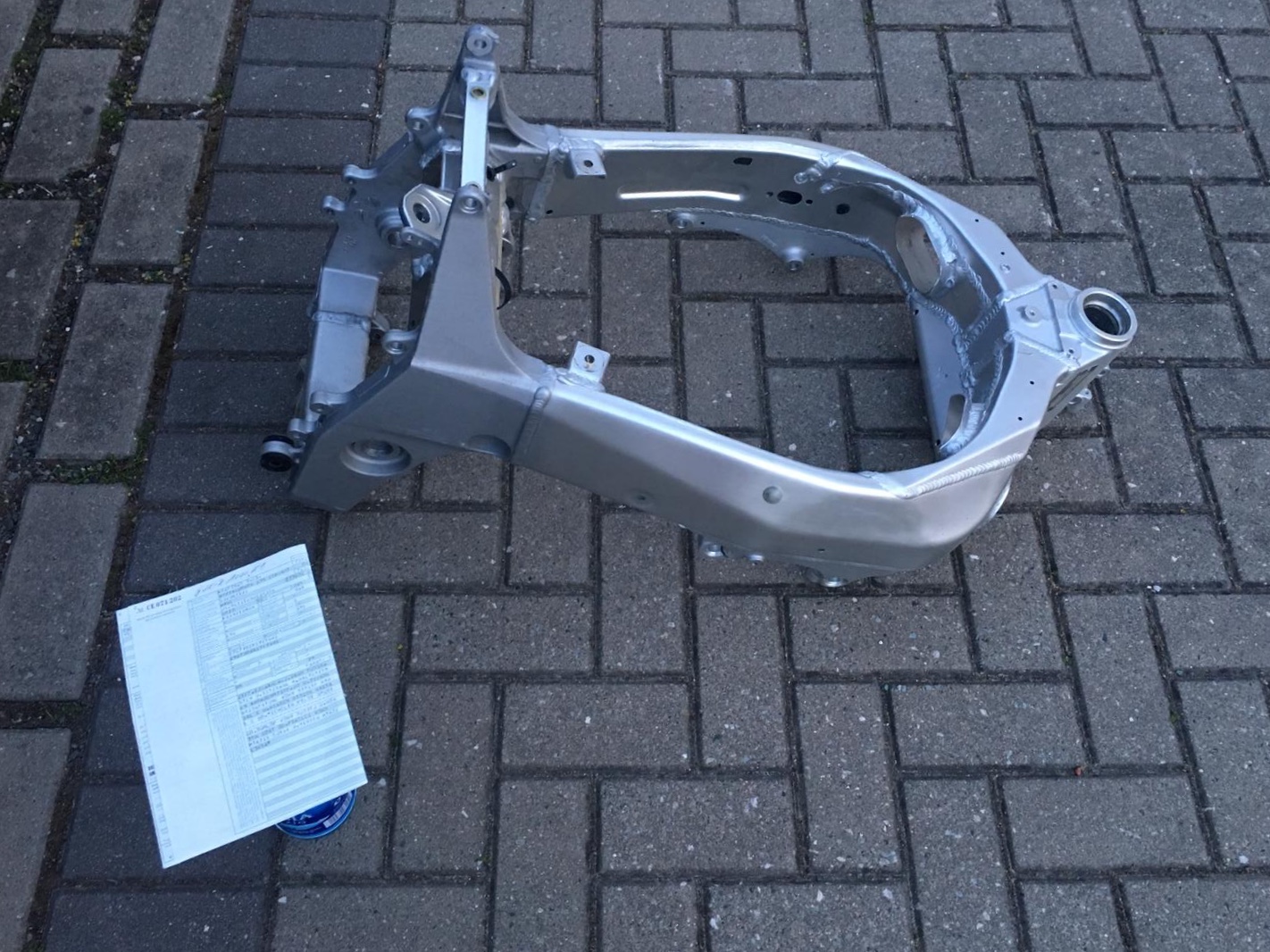

Mein Problem ist es eigentlich nur alle Komponenten hinterher unter zu bekommen und da werde ich aller Voraussicht nach nicht um eine Modifikation vom Hauptrahmen herumkommen.
Klingt jetzt ziemlich banal aber entweder werde ich den Hauptrahmen um 20cm strecken müssen oder aber ich entwerfe mir selber einen Rahmen. Könnte es mit AutoCad angehen und ich habe halt jemanden an der Hand, der es mir schweißen würde.

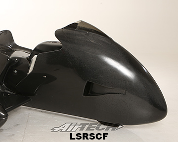

habe ich eigentlich schon von dem Retro-Style berichtet, den ich im Netz gefunden habe:
Das gäbe es auch für eine GSXR 750 K5 aus den USA:
Aber diese Haube wird in GFK mit 2000$ angegeben, die CFK Version habe ich nicht angefragt, da die Versandkosten bei 1200-1400$ liegen. Mit MwSt und Zoll ist man am Ende dann bei 3500 bis 3600€. Das war mir am Ende dann doch ein wenig zuviel des Guten!
Für 5k€ würde mir jemand das ebenfalls fertigen und dann hätte man gleich das Negativ und die weiteren Hauben/Hüllen würden wesentlich günstiger ,geschätz 1/4, von den Kosten betragen, natürlich in CFK! Aber finde da mal Leute, die auch an so etwas interesse hätten bzw. gäbe es halt keine ABE oder Teilegutachten dafür! So etwas wird halt extrem schwierig!

Holy Moly! Hat was der Retro-Look! Bleib dran am CFK <3

Ich bitte Dich, so cool die Hülle auch ist aber 5 Scheine bin ich absolut nicht bereit dafür aus den Tisch zu legen.
Dafür bekomme ich ja fast den Motor!

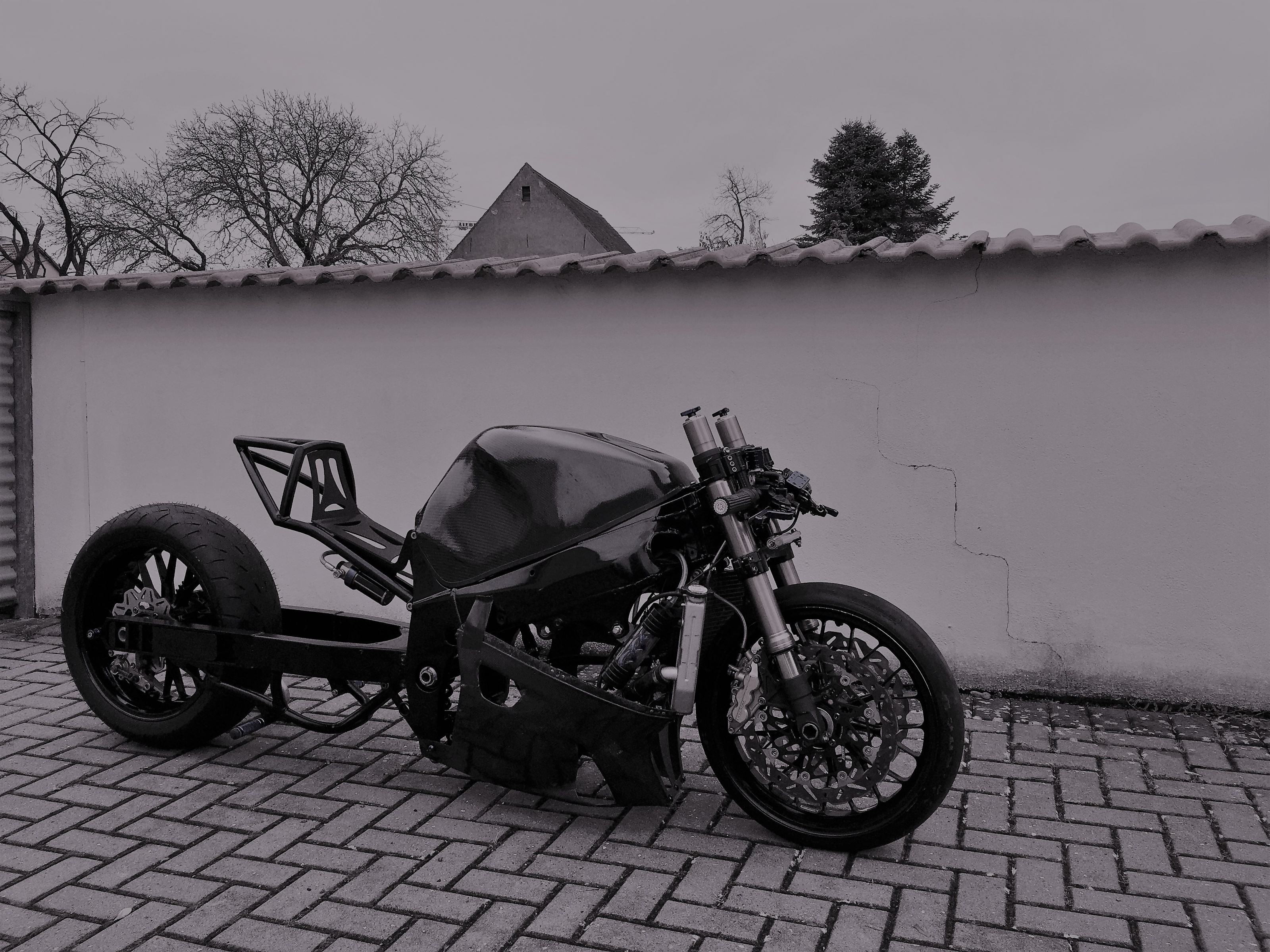

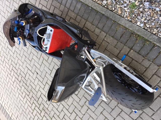

Hier mal das Kleingerät provisorisch eingebaut:

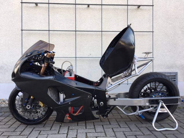

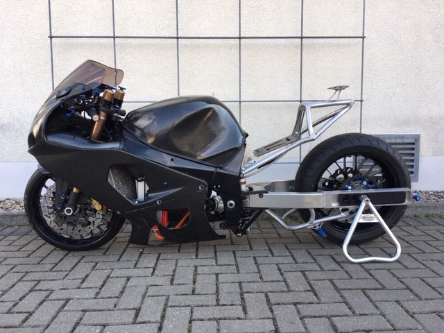

Nun wird´s doch ein Fighter ...
Rovi
Rovi
08.07.2009
262
Bamberg
GSXR1000
Erst mal ja, aber ich lasse mir die Option offen die Kanzel nachträglich anzubringen!

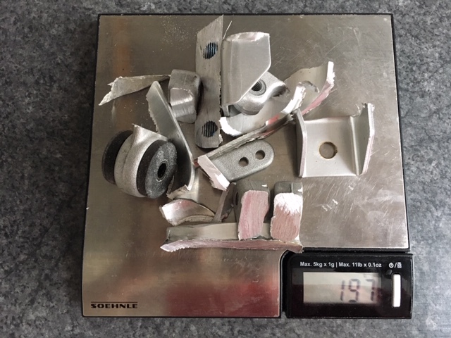

Also wenn ne Kanzel ... dann kommt sowieso ein Eigenbau dran, denn dank des kurzen und tieferen Stummels würde ich jetzt den Lenker nicht mehr gedreht bekommen, da er direkt auf Höhe der RamAirs liegt.
Und die untere Verkleidung habe ich derzeit auch nur mit Panzertape am Rahmen befestigt.
Da wird später der Akku in einem eigenen Gehäuse sitzen und dann muss ich eh mal schauen, wie ich es dort mit der Verkleidung handhabe.
Evtl. gehts nächste Woche weiter mit dem Hauptrahmenstretching bzw. der Rahmenlehre ...
