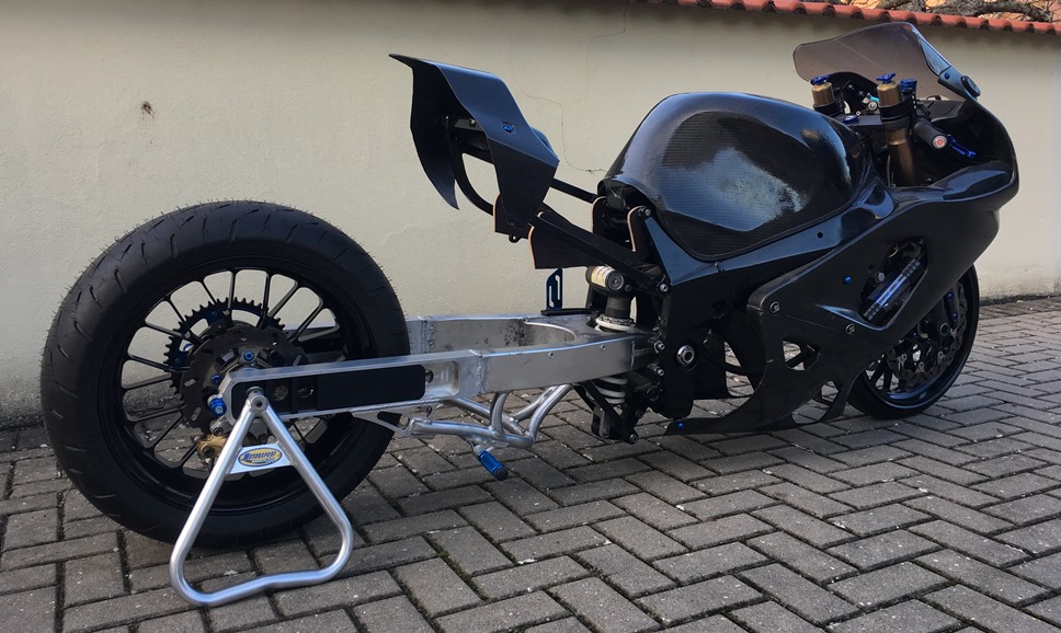

Im Endeffekt ein CPU Kühler aus dem Computer Case Modding und Gaming Bereich.
12V, knappe 60A (576W Zusatzkühlleistung).
Damit ich den eigentlichen Regler und Motor besser gekühlt bekomme um mehr Leistung herauszubekommen.
Wird quasi ein Versuch. Ob es taugt weiß ich noch nicht!

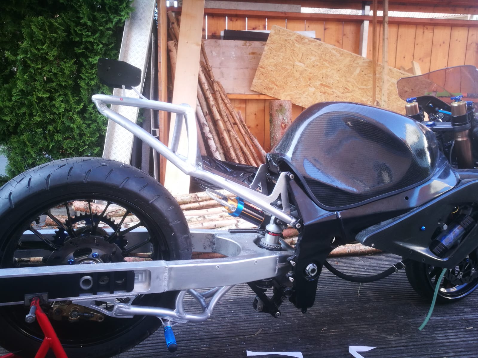

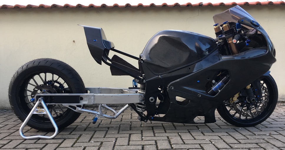

1°C, bestes Wetter um draußen zu schrauben.
Schwinge ist drin und in 2 Wochen geht es mit dem Heck weiter.
Am 6. April ist Stichtag und ich hoffe das bis dahin mein neuer Regler aus Neuseeland auch eingetroffen ist

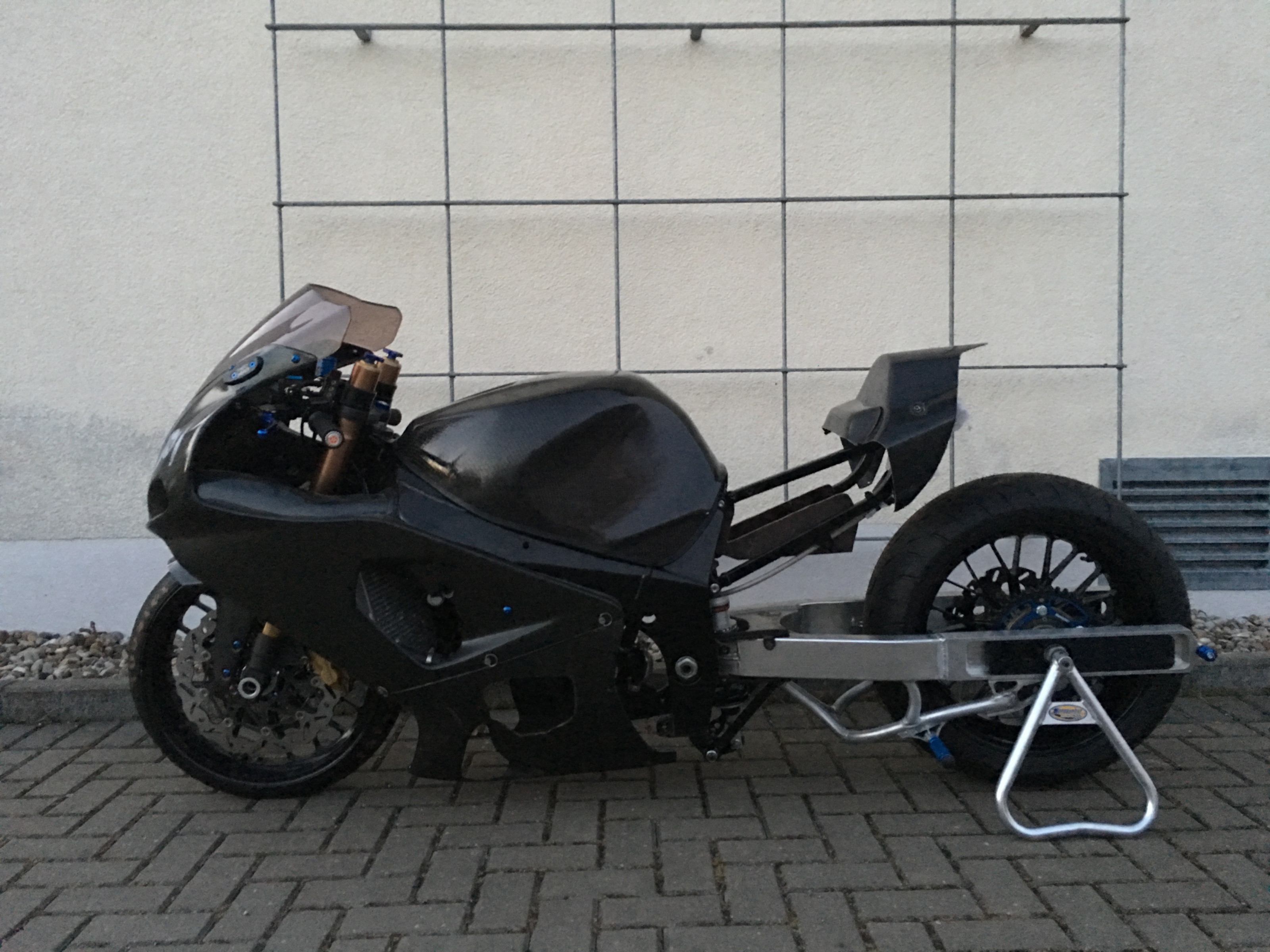

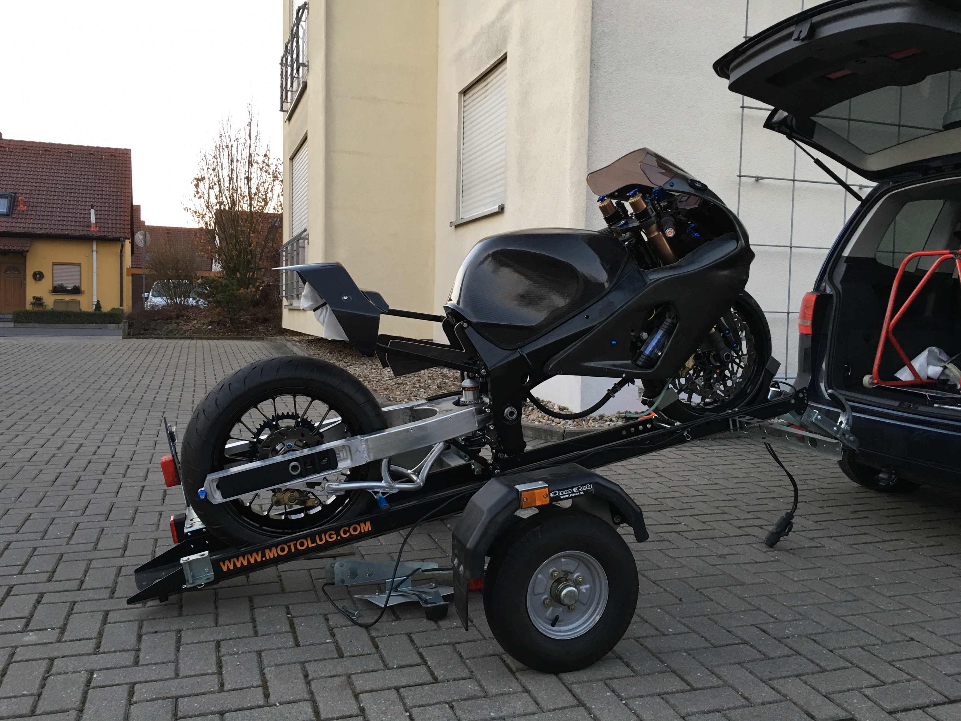

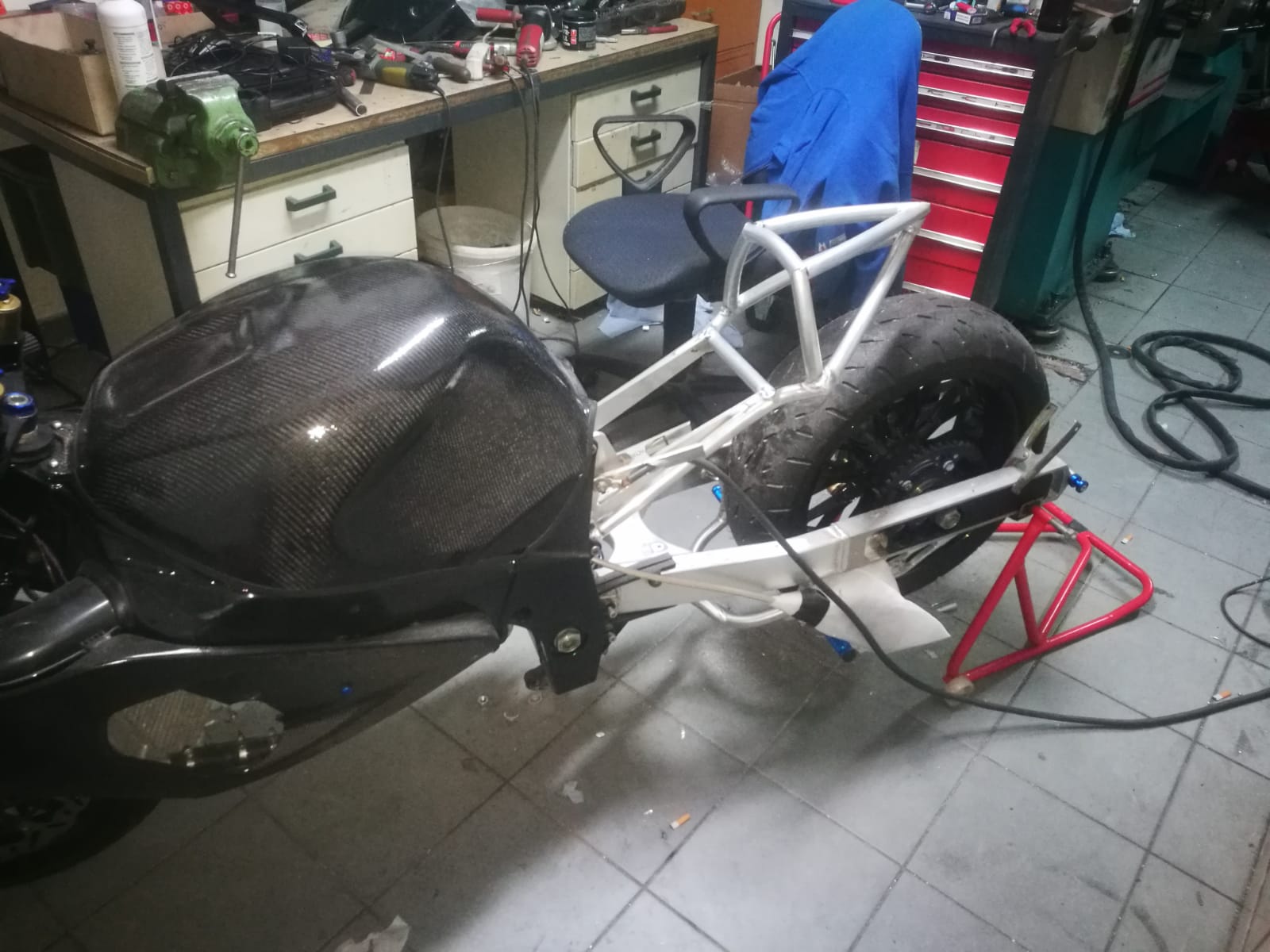

Habe sie dann mal weg gebracht.
Sie bekommt ein neues Heck ...

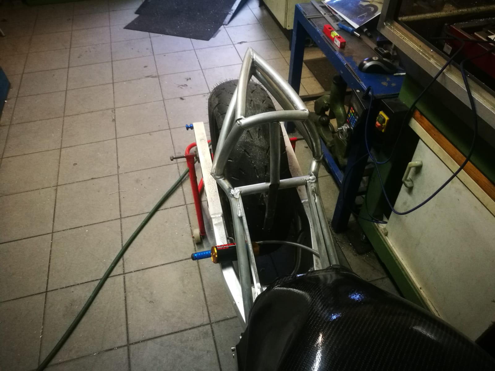

Danke, bin mir aber auch noch nicht sicher mit der Rückenlehne...
GSXR Knacker
GSXR Knacker
18.04.2018
2.981
Kreis Pforzheim
-GSXR 750 W/ FZ1

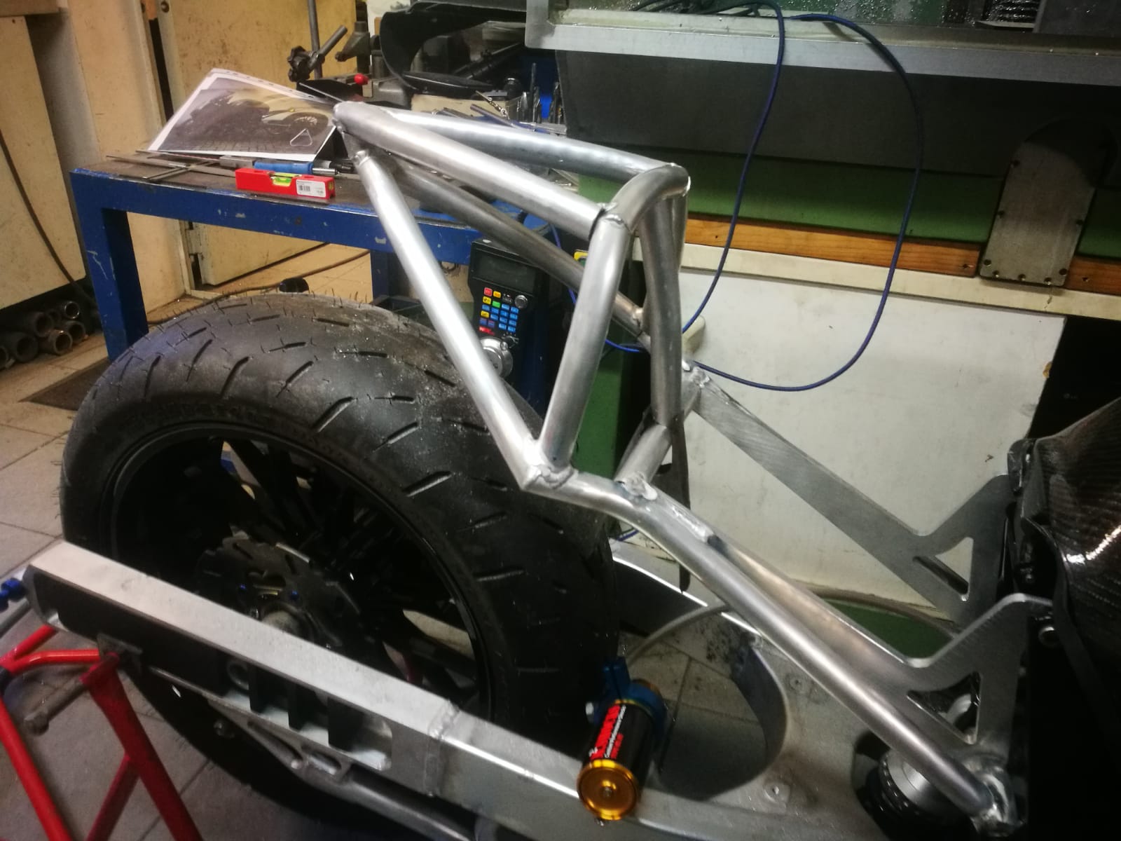

Wieso, wo liegt das Problem?

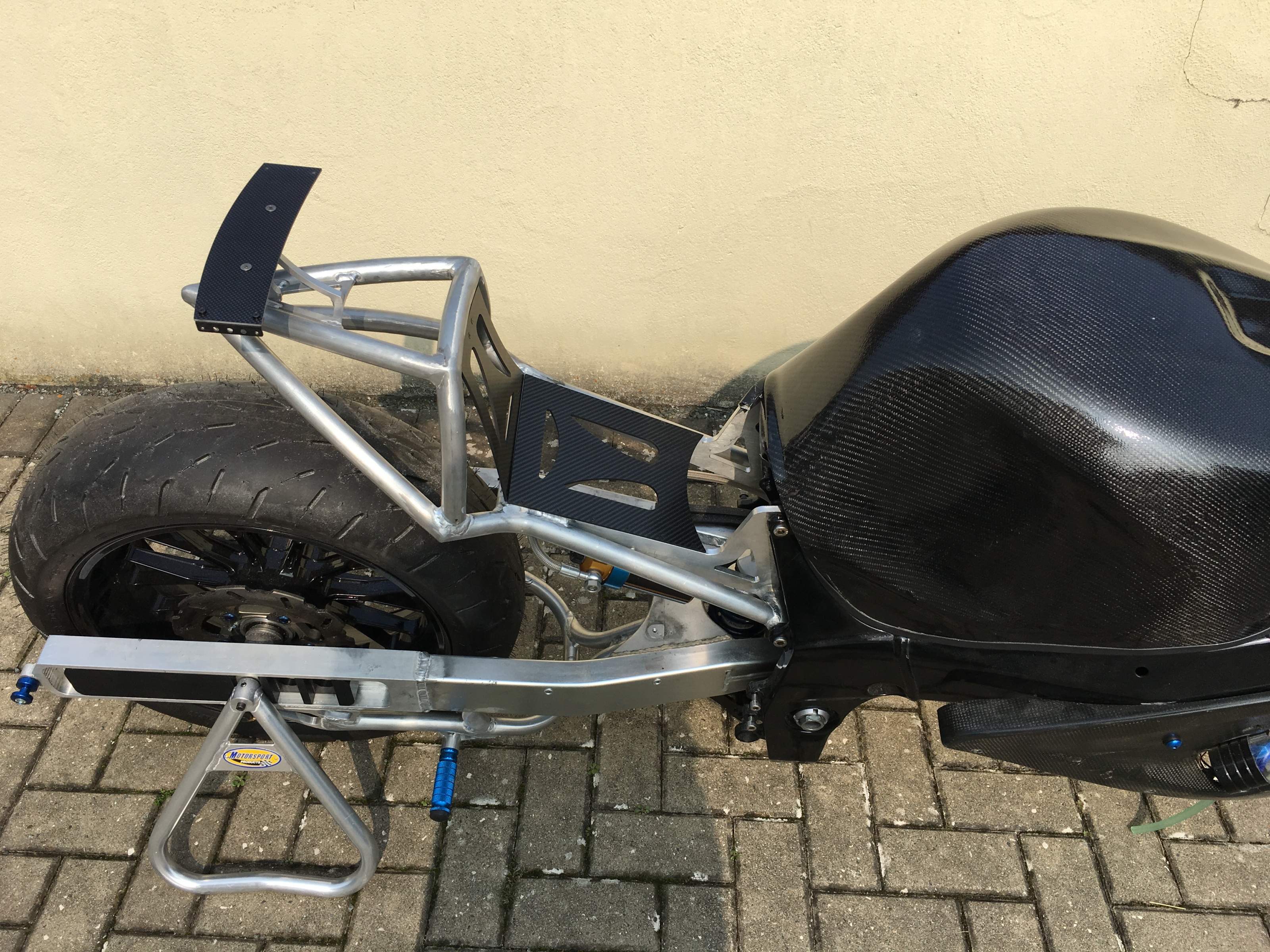

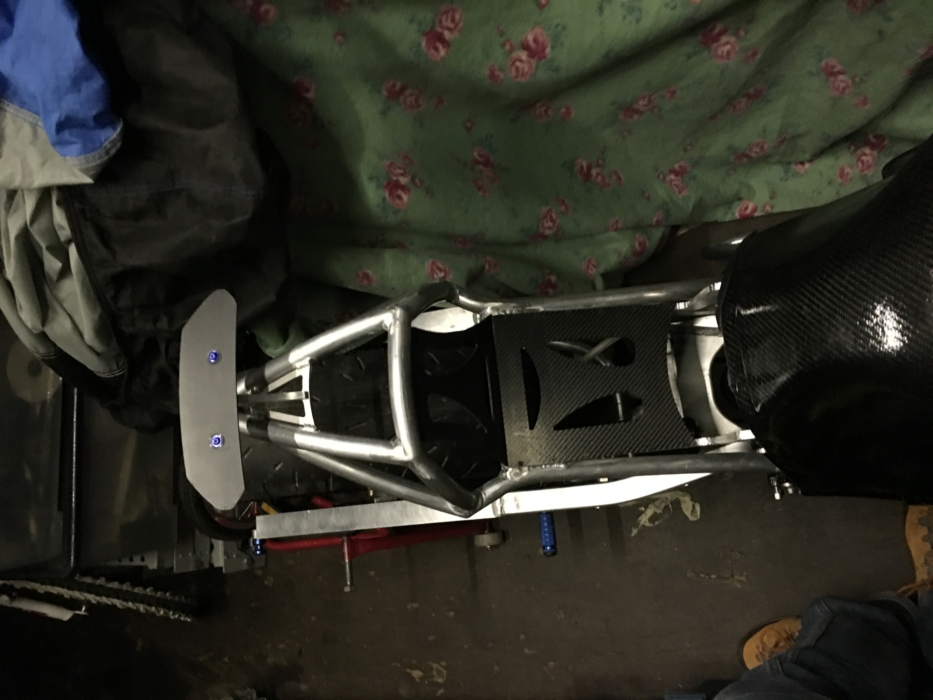

So wie es aussieht hast du die Oberseite nur geheftet!

Ja, das ist derzeit noch geheftet, das ist richtig.
Ich kann mich halt nicht wirklich entscheiden, ein Rohr mittig, zwei Rohre rechts und links, eine V-Form oder eine andere Lösung als Rückenlehne!

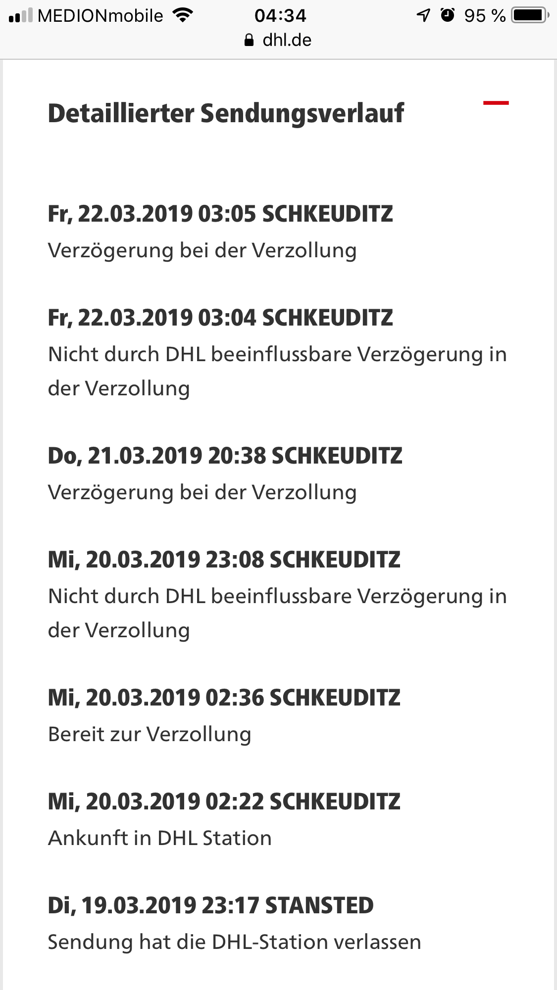

Mein neuer Regler hängt nun auch schon seit 2 Tagen im Zoll fest!
Hatte eigentlich gedacht, das ich ihn bis zum Wochenende haben werde, nachdem ich am Montag einen Anruf zwecks Abwicklung von DHL bekommen hatte!

Muss das Heck so Massiv sein?
Ist doch alles Gewicht!
Schweiß doch ein paar Verschraubungen ran, dann kannst du das Heck wechseln wie du möchtest.
Das mit den Zoll ist so eine Sache, hoffentlich hast du dein Regler verzollt, sonst gibt's eine Strafe.
Zollgebühren + Mehrwertsteuer

Ja, es sollte so massiv werden.
Der Rohrrahmen bleibt am Ende auch sichtbar.
Als Sitz und Rückenlehne kommt noch eine Carbonplatte und das war es!
Wozu sollte ich ein Heck wechseln?
Das soll so bleiben!
Und natürlich ist es offiziell beim Zoll angemeldet!
Aber die kommen irgendwie nicht in die Puschen!
Seit Mittwoch ist es dort.
Zumindest habe ich schon mal einen ungefähren Preis genannt, den ich zu zahlen habe.

Ach so!
Hätte ja sein, dass du mal ein Heck aus Carbon machen möchtest.
Hab nur mal so nachgefragt.
Ja, ja , das mit dem Zoll ist so eine Sache! Beamte halt!:D

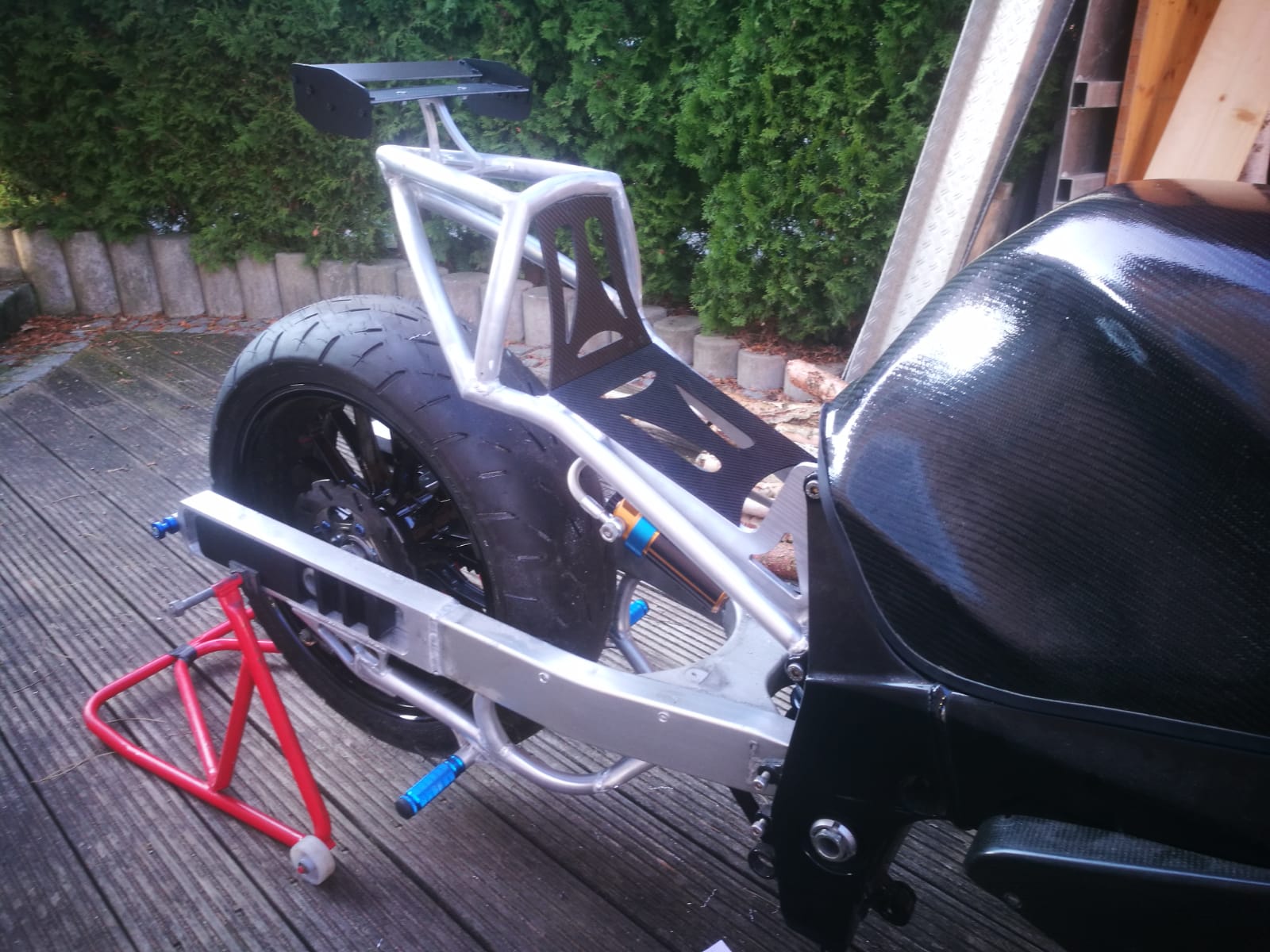

Sieht jut aus! ...bis auf naja...finds ehrlich gesagt gar nicht schlimm, dass es den Spoiler zerlegt hat :D

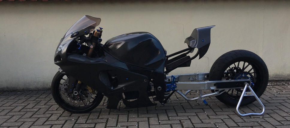

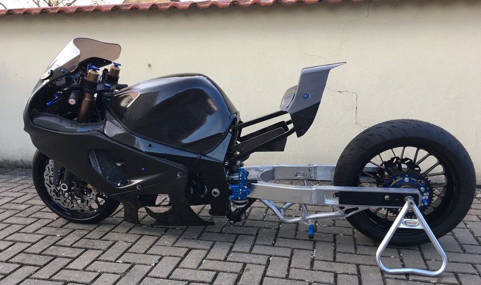

Ja, Spoiler ist Geschmackssache!

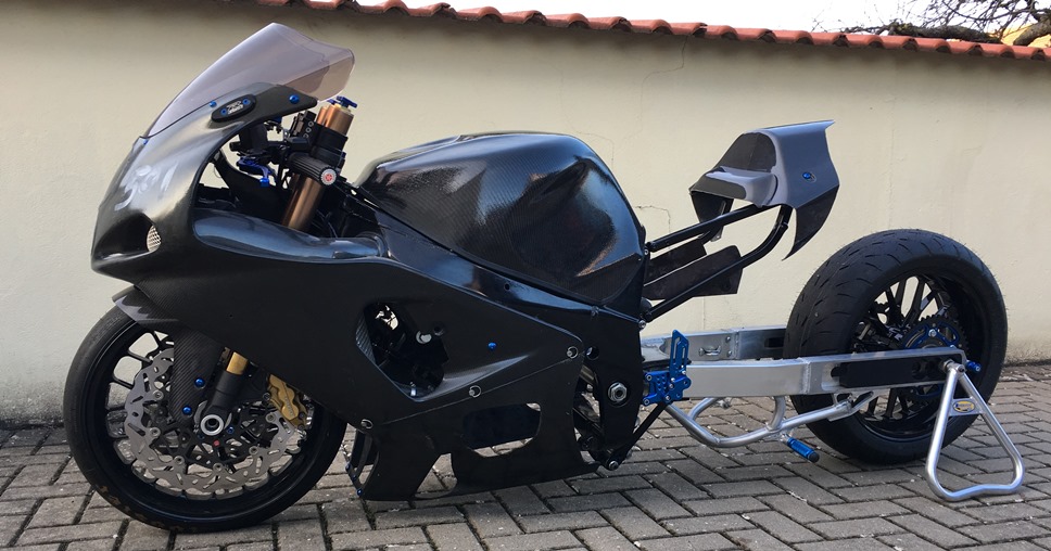

Hatte letztens seit langen mal wieder 2Fast2Furious gesehen und einfach Bock drauf gehabt das Ganze auch mal am Bike auszuprobieren.
Hab ihm mit der Flex jetzt erst einmal eine neue Form verpasst, die besser zum Bike/Heck passt.
Und wenn ich mal irgendwann keinen Bock mehr drauf habe kann ich ihn komplett runterschrauben und haue dort ne Kamera drauf oder lasse es leer!
Rovi
Rovi
08.07.2009
262
Bamberg
GSXR1000

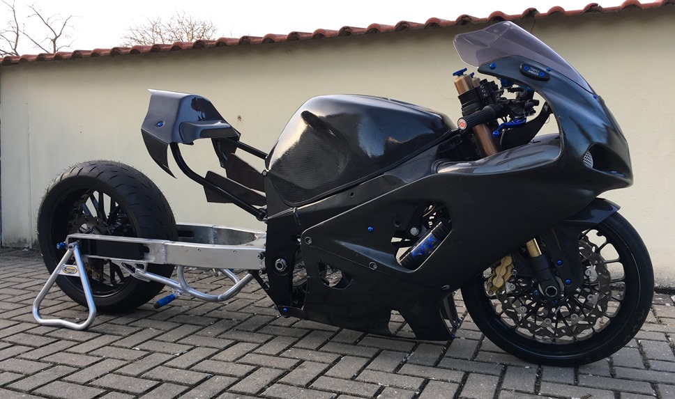

Kann mich derzeit noch nicht wirklich entscheiden bzgl. des Spoilers
Wenn man live davor steht passt es irgendwie zum Bike bzw. ist quasi eine Erhöhung,
die zur Tanklinie passt. Ohne geht es natürlich auch aber dann sieht das Heck wiederum so winzig aus!
Mache am WE nochmal bessere Bilder (mit und ohne Spoiler).

Erste Variante des Spoilers, hatte die Form von einem Rc Buggy Spoiler! [emoji23] [emoji23] [emoji23]
Net Schlecht!
Gast6303
fass das heck gescheid ein und wenn es aus sperrholz wäre , aber der spoilerchen geht garnicht :D
oder noch geiler, bau den fluxraumkompensator (nachbau) von zurück in die zukunft vom delorean an , dann hast was was zum thema elektro und speed passt :)

@ Gsxrdave: Für die Energiemesse lasse ich ihn drauf. Beim fahren nehme ich ihn runter ... dauert ja noch ein wenig!
@ GSXR Knacker: Richtisch, RC Infinity Baja, Maßstab 1:5 (24cm breit)
@ Orange GSXR: Den Fluxkompensator habe ich schon (blauer T-Virus Wasserausgleichsbehälter aus der Fighter Szene), der hängt rechts in der VVK! Ursprünglich war es angedacht den Versteller vom Dämpfer hinter der Rückenlehne zu platzieren aber der baut mit 50mm Durchmesser (ohne Halterung) zu tief auf und verringert den Abstand zum Reifen extrem. Das Heck bleibt so, da wird nix verkleidet. So kann ich das Bike prima festhalten, wenn ich den Motocross Ständer oder den Heckständer verwende.
Am WE putze ich mal das Bike und mache noch ein paar Fotos, mit und ohne Flügelchen ...

Du weißt ja, wenn der Fluxkompensator bei einer bestimmten Geschwindigkeit einsetzt, kommt du in das gute alte Jahr von 1955! :D
