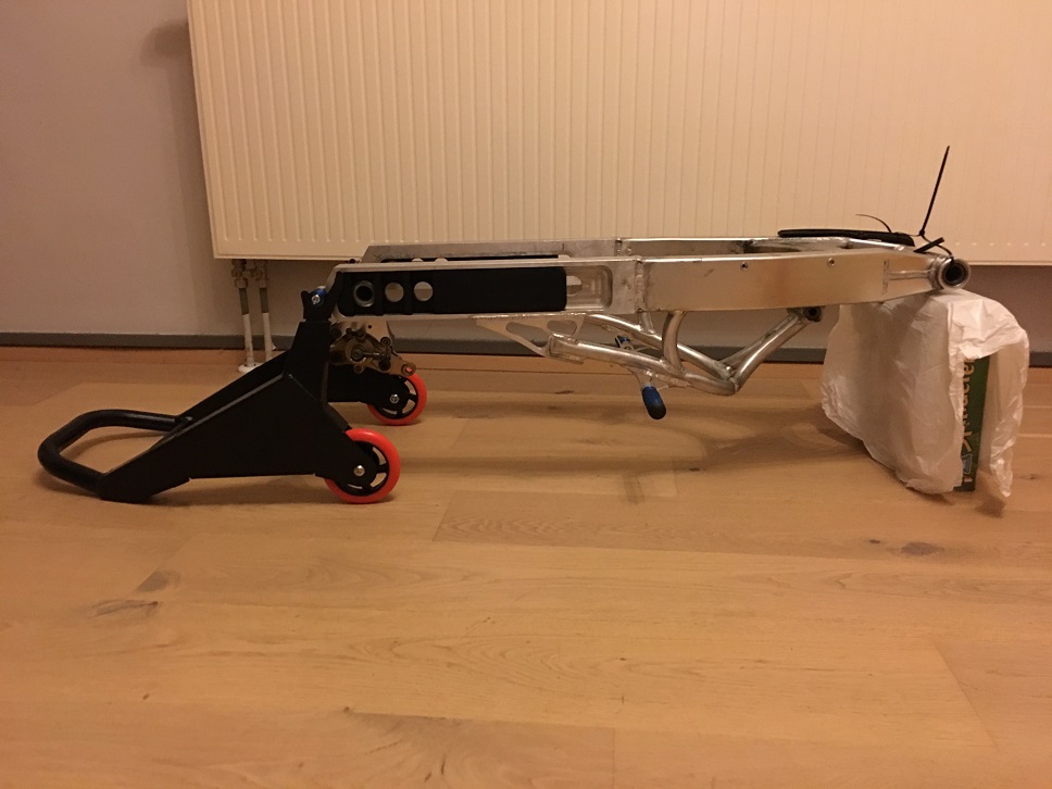

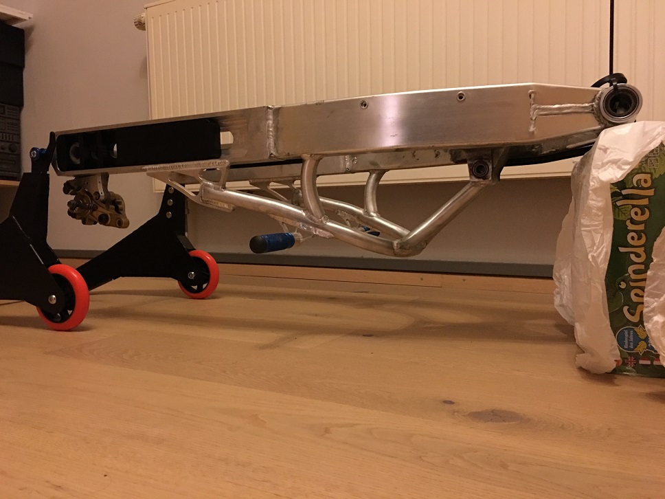

:rolleyes: Rovi was jetzt mir unter den Nägeln juckt die Kette ? Nietschloss oder clipschloss für die jeweiligen schwingen Längen ? Bei der schwinge kann ich nur sagen läuft :D
GSXR Knacker
GSXR Knacker
18.04.2018
2.975
Kreis Pforzheim
-GSXR 750 W/ FZ1
Das hab ich mich auch gefragt.
Wäre ja schon aufwendig, jedesmal die Schwinge auszubauen um eine Endloskette rein zu Wursteln!
Sauber gemacht!!! [emoji106]

Danke Jungs,
Ich werde ein oder zwei Clipschlösser verwenden.
Laut Regelwerk muss sie mit Silikon nachträglich gesichert werden.

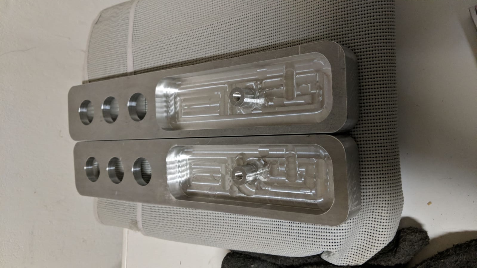

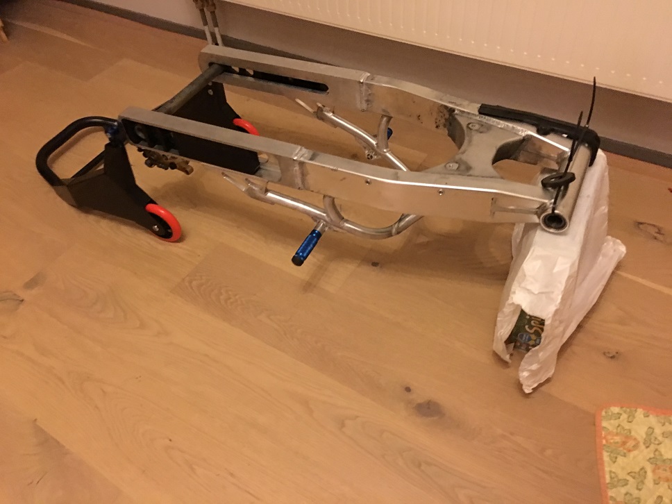

Hier nochmal zwei bessere Bilder von den Kettenspannern.
Wollte die Verstellschraube nicht so extrem lang haben und bin dann nachträglich noch von M8 auf M10 gewechselt!

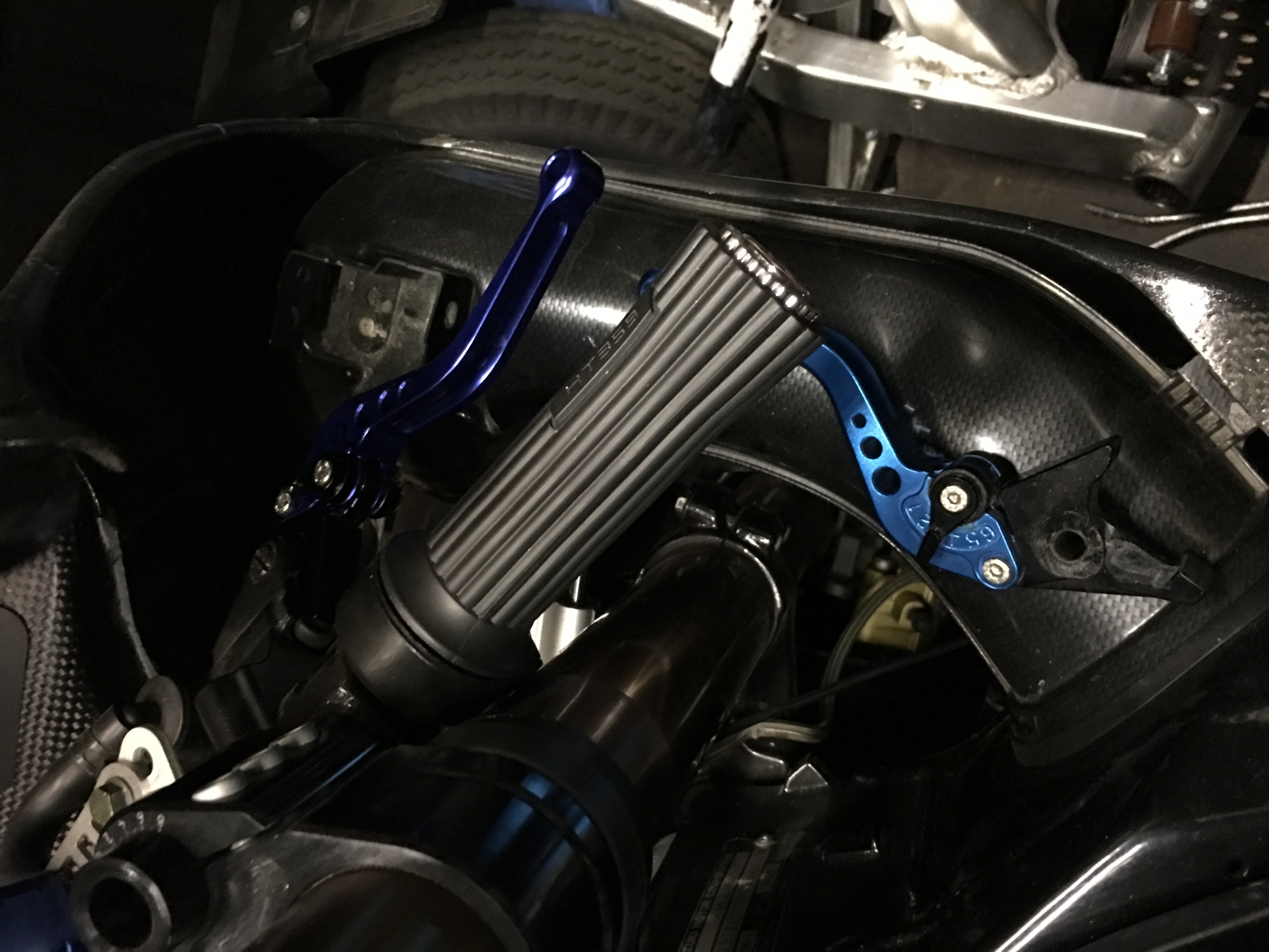

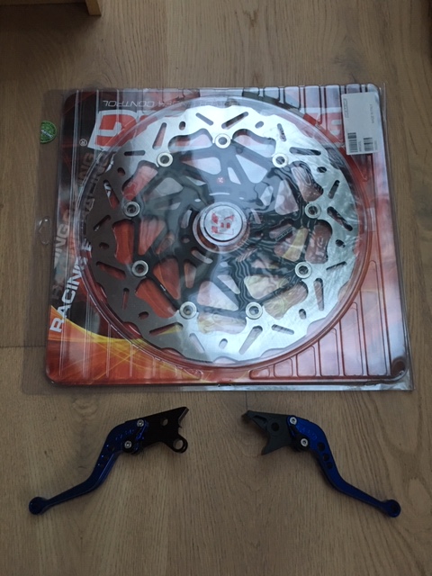

Kupplungs-/Bremshebel für die 11W Kupplungsarmatur ist angekommen. Fehlt nur noch der passende Deckel und die etwas längere Stahlfelxbremsleitung ... ach, da fehlt noch so viel :lach2:
Da ich für Zukunft plane die 100KW Leistungsgrenze zu überschreiten denke es wäre nicht schlecht eine zweite Bremsscheibe einzubauen

Ach die zwei nun gleichfarbene Hebel [emoji7]
Guter Plan mit der zweiten Bremsscheibe :D
Rovi
Rovi
08.07.2009
262
Bamberg
GSXR1000
Ja, hatte vorher einen blauen Bremshebel aus China für die K1/K2.
Leider war der Farbton etwas heller wie das Blau der Schrauben, Ausgleichsbehälter, Fussrastenanlage.
Der 11er Hebel ist dunkler und passt perfekt zu den oben aufgeführten Komponenten.
Und was soll ich sagen, der 11er Bremshebel passt P&P an die K1/K2 Armatur.
Somit habe ich nun alles wieder passend :)

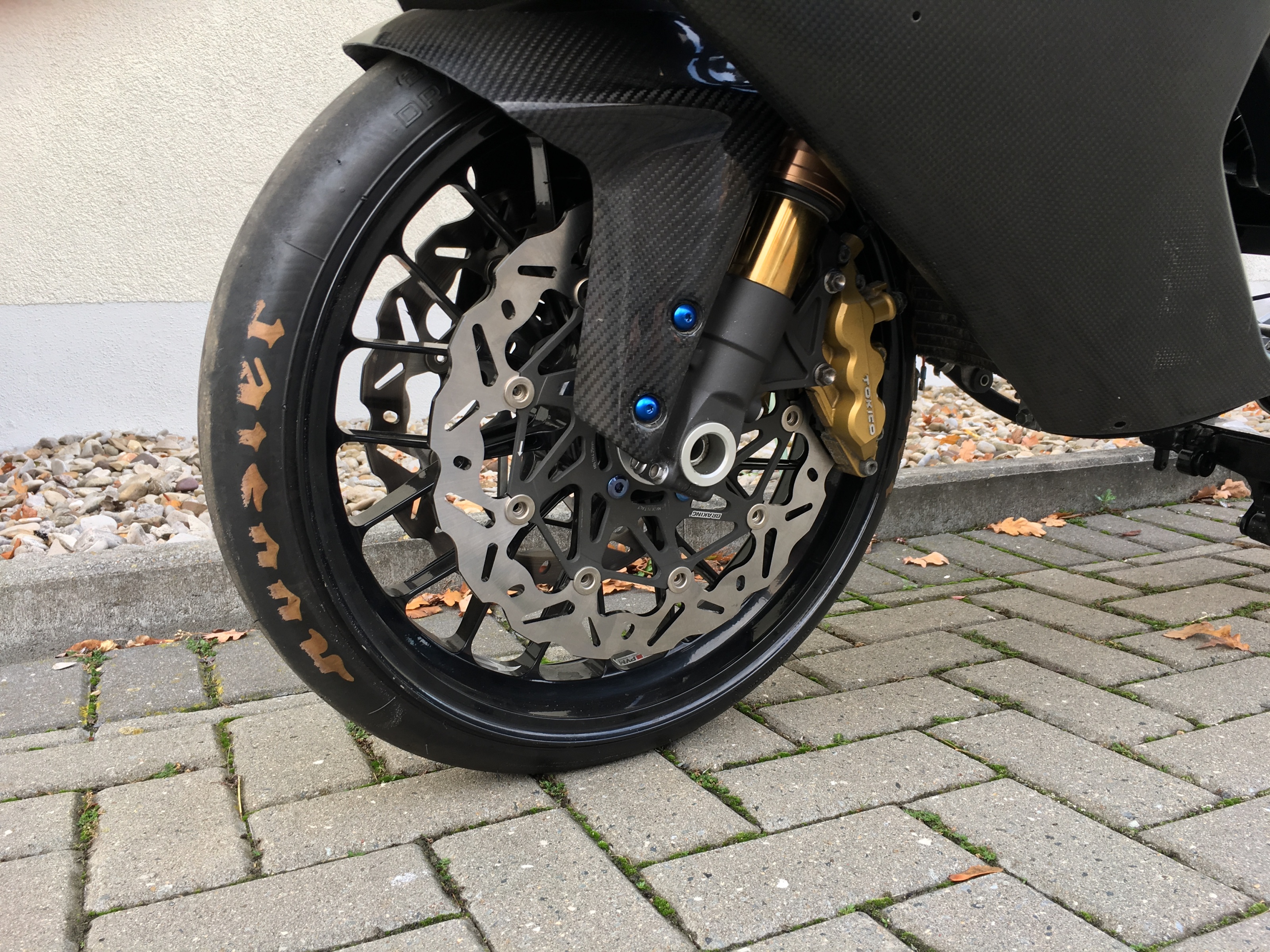

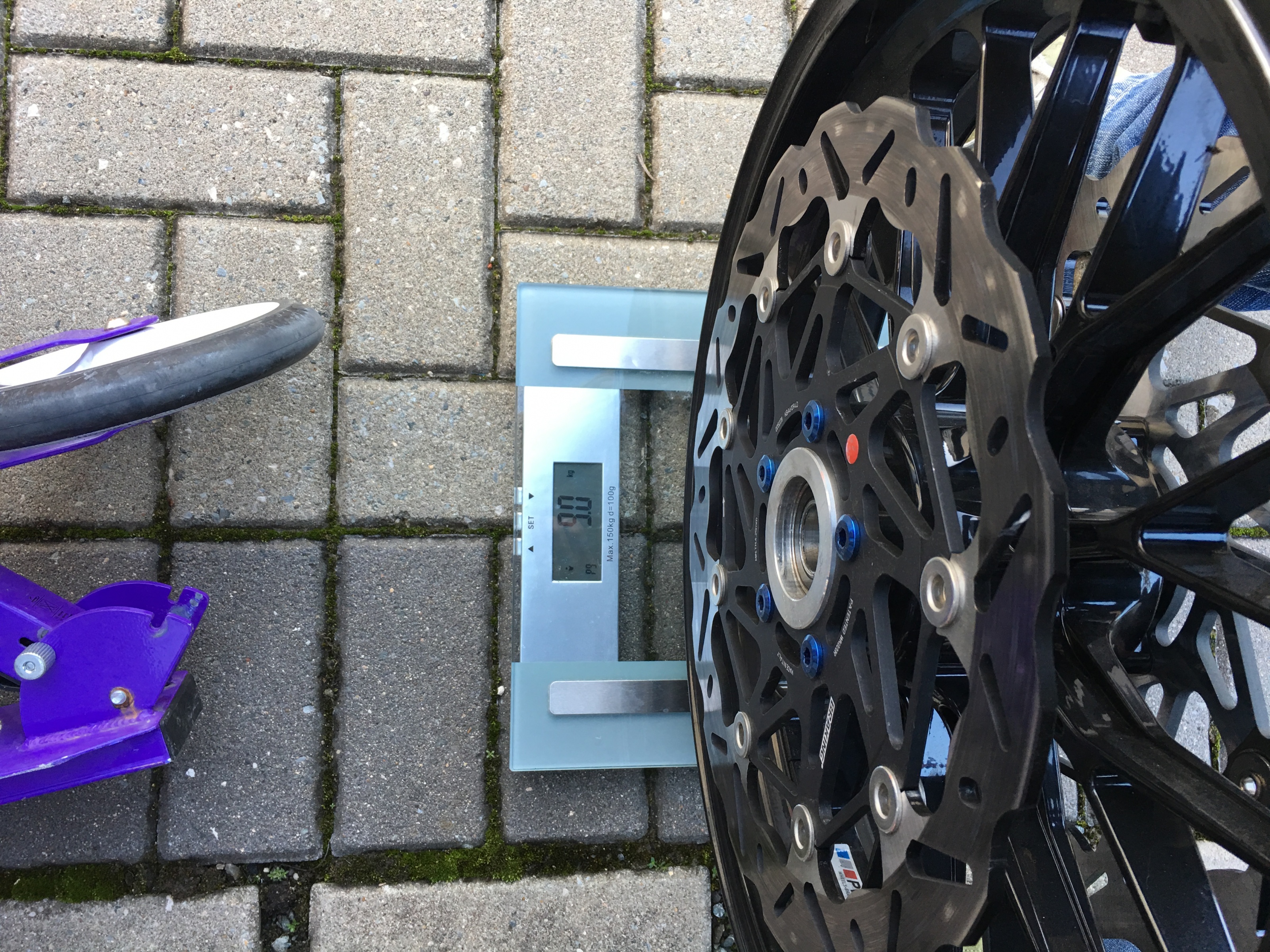

Zweite Bremsscheibe sitzt!
Original VR wog 11 Kg.

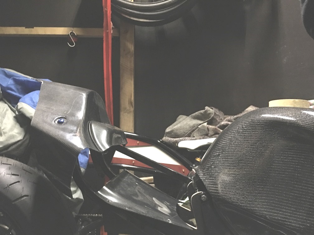

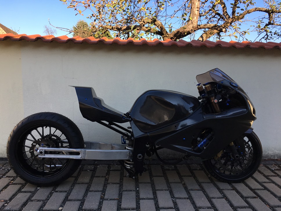

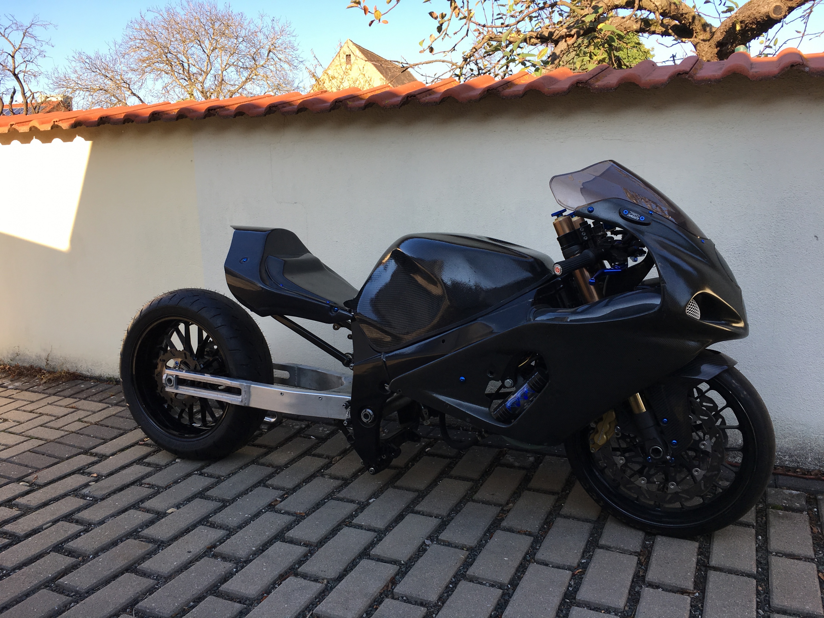

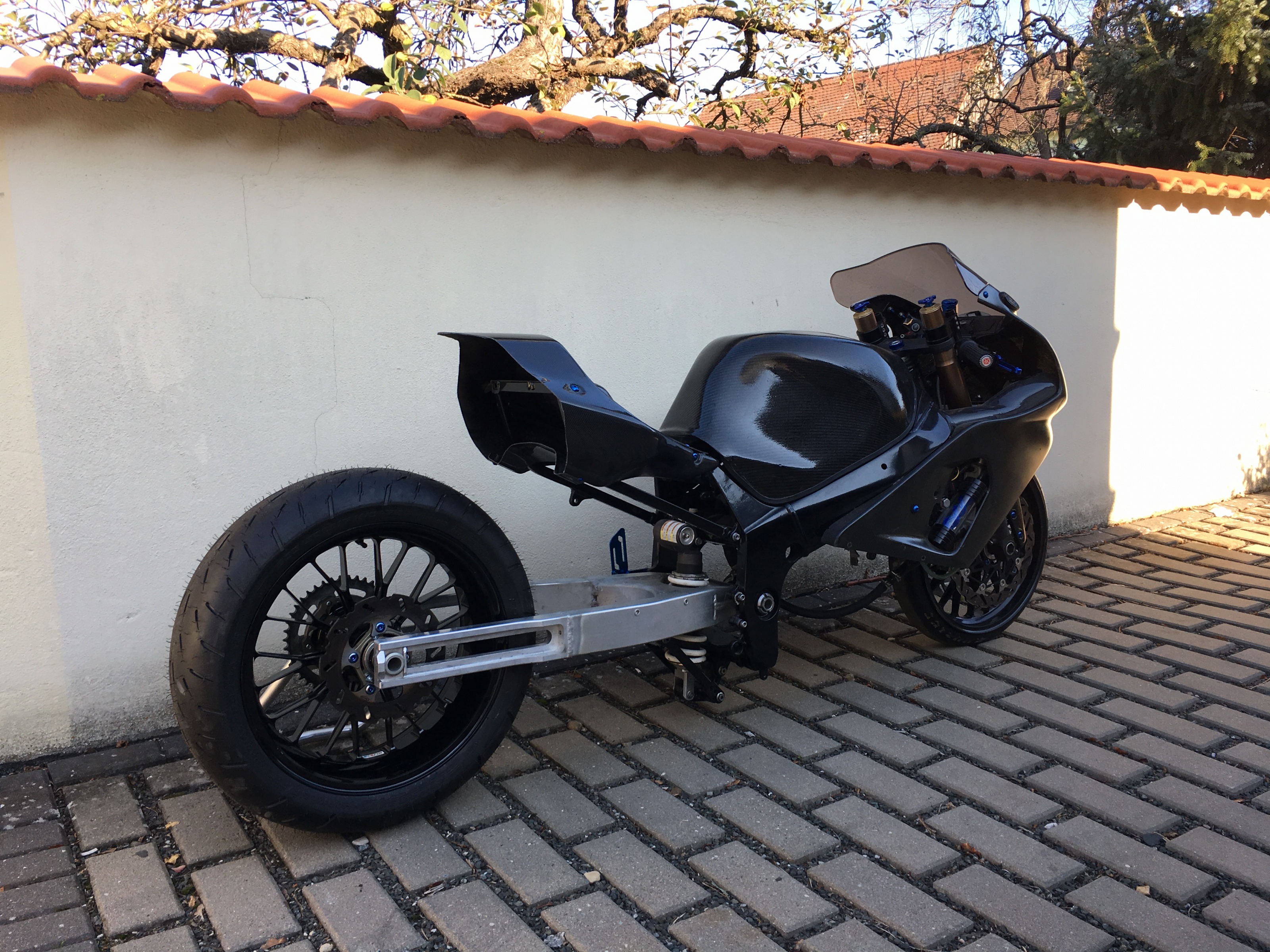

Habe nun das Heck etwas bearbeitet ...
Den ganz langen Radstand ... und hier ist ja nur die "kurze" Ersatzschwinge im Einsatz
würde ich nur im äußersten Notfall fahren.
Jetzt benötige ich erst einmal eine neue HUV!

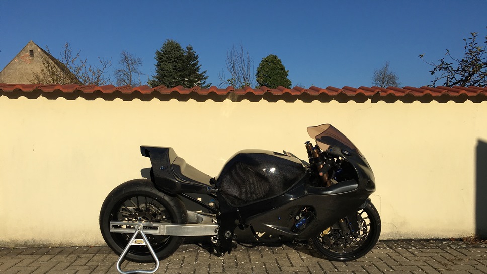

Habe das Heck noch etwas bearbeitet und den Sitz ebenfalls in zwei Hälften geteilt.
Damit sitze ich in Zukunft gute 10cm tiefer ...

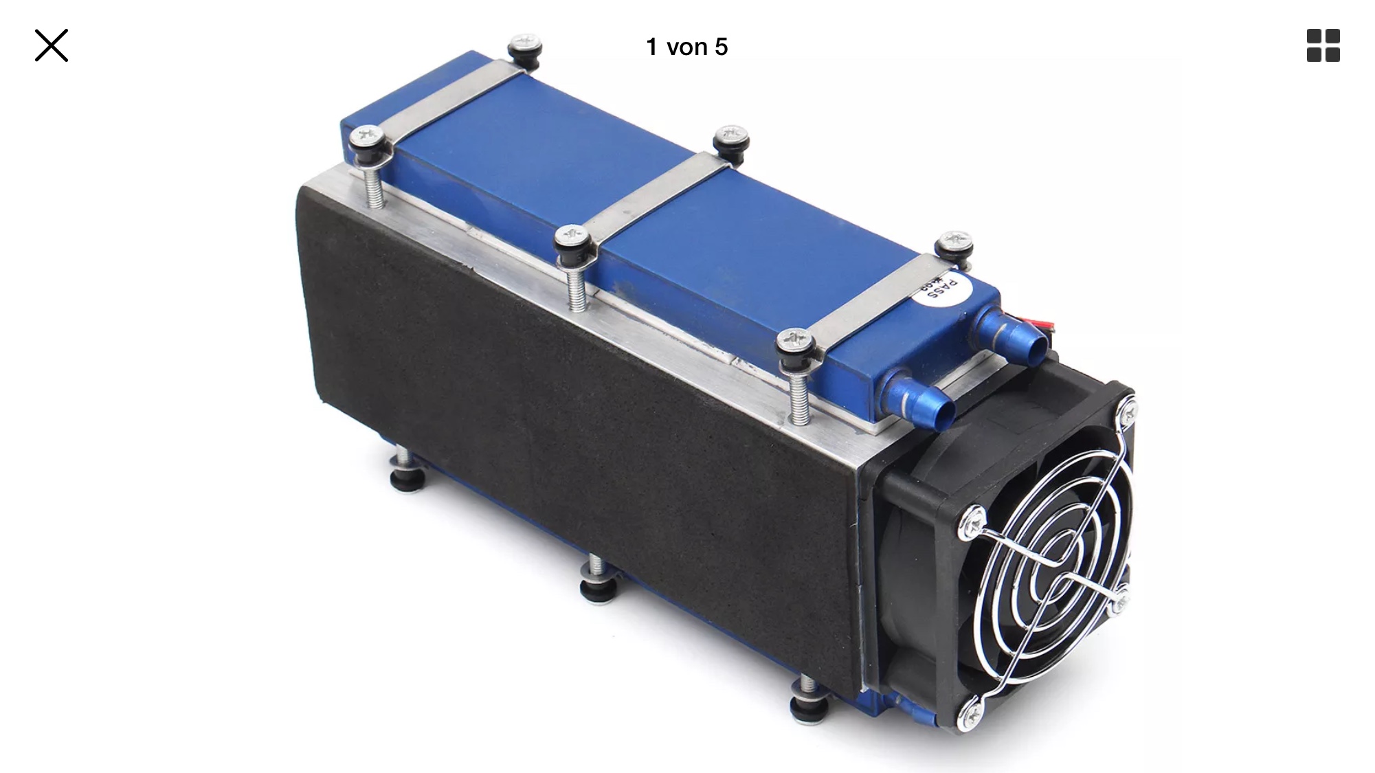

Und damit es der Kiste auf den 400m nicht zu heiß wird würde ich mal ein Experiment wagen.
