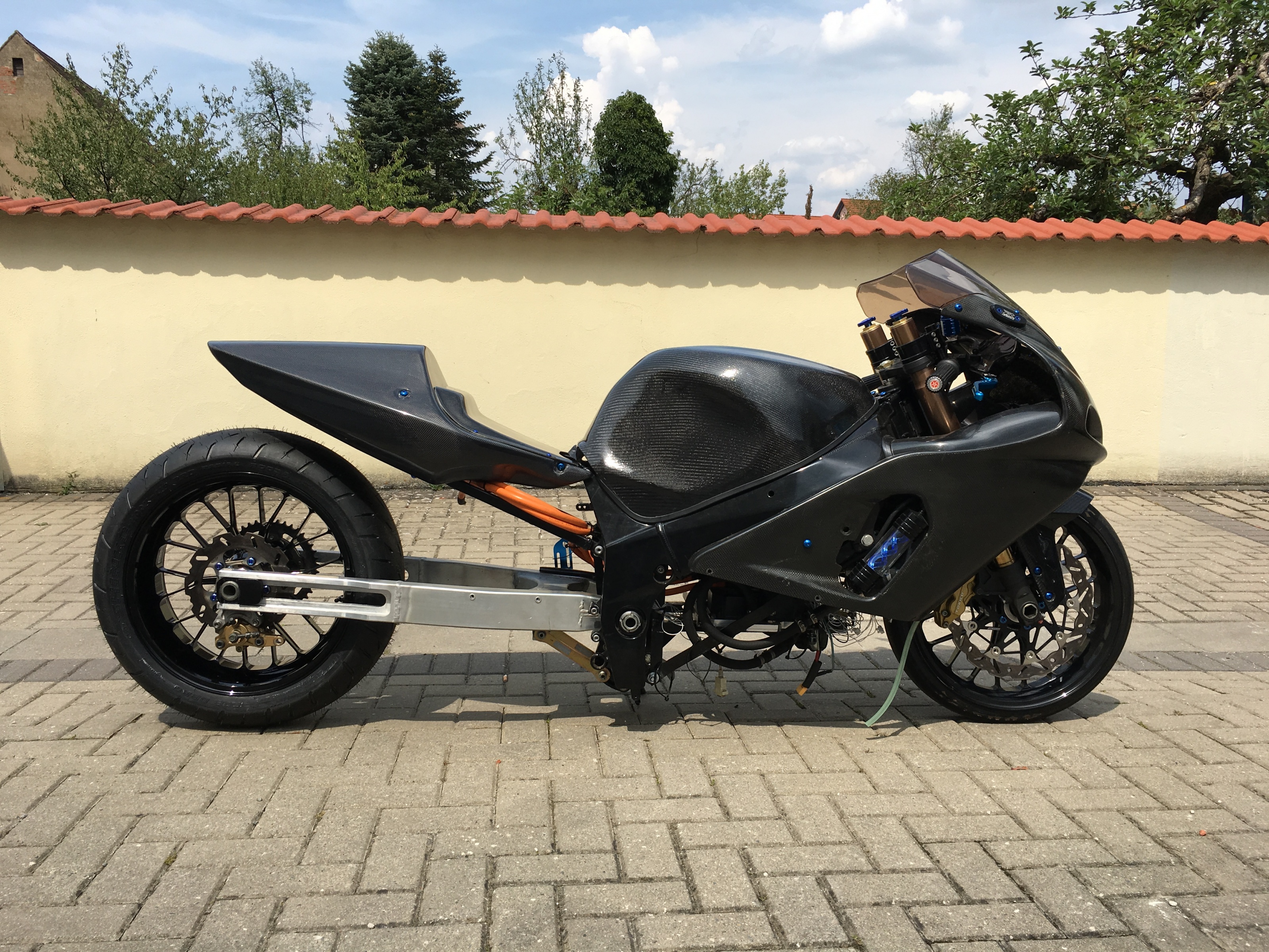

So Jungs,

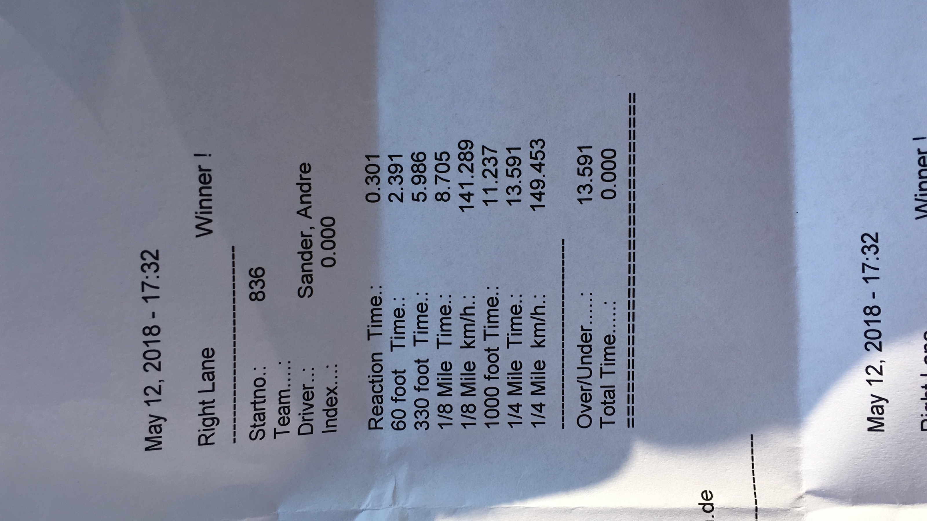

Durfte letzten Samstag beim German Race Wars Event in Eisenach (Thüringen) meine Kiste das erste Mal über die 402m bewegen und habe nun somit ein offizielles Ergebnis für mein neues Setup:
Bin super zufrieden, auch wenn ich mal wieder den Start völlig versemmelt habe!

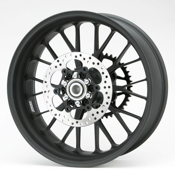

Neues HR ist bestellt. Das gleiche wie vorne aber in 6x17“ und ich werde es noch weiter aufblasen lassen !
Rovi
Rovi
08.07.2009
262
Bamberg
GSXR1000

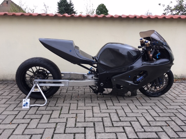

Tiefer geht es nicht!
Gsxrdave
Gsxrdave
01.06.2013
2.347
Deutschland
GSX 750 R (L0)
Das neue Hinterrad scheppert ordentlich [emoji1308]
Rovi
Rovi
08.07.2009
262
Bamberg
GSXR1000
Vielen Dank.
Die Felge bleibt übrigens nun in der Breite von 6“.
Hatte ursprünglich vor sie auf 10“ zu verbreitern und dort einen 29/10-17 Dragracing Reifen drauf zu machen.
Aber allein der Reifen wiegt 10kg.
Der jetzige ungefähr 5kg.
Die Titan-Schrauben von der Original Bremsscheibe passten natürlich nicht, die habe Ich quasi noch leichter gemacht und mit der Flex passend gekürzt.

Das war mal wieder ein sehr schöner Saisonabschluss und meinen Kids hat es auch super gefallen.
Nach 2 Jahren Abstinenz vom Motorrad fahren hatte ich letzte Woche spontan entschieden nochmal mit der alten Dame bei der 1/4 Meile (EFR) anzutreten.
Das Wetter spielte sogar mit.
Morgens um 8 waren es gerade mal 4 Grad aber die Sonne kam raus und es wurden tagsüber gute 18-20 Grad.
Den ersten Lauf gegen 10 Uhr habe ich gleich mal richtig versemmelt. -0,020 Sekunden Reaktionszeit und somit ein rotes Lämpchen bekommen.
Den Lauf selber habe ich auch nicht sonderlich gut hinbekommen. Mit 11,142 Sekunden war dat nicht so dolle. Schön zu sehen im Filmchen und
Fehler Nummer 2: ... wo gehört das linke Füßchen hin? Wer weiß es? Richtig unter die Schaltung und nicht locker auf die Raste abgelegt!
Mit der Elektrokiste halte ich derzeit ja immer noch den inoffiziellen Weltrekord als schnellstes elektrisches Gefährt mit Radnabenantrieb
auf der 1/4 Meile mit 12,278 Sekunden @ 170 km/h.
Man muss wirklich viel zu viel beachten!
Perfekte Drehzahl beim Start, Kupplung schlagartig kommen lassen und dann auch noch passend schalten!
Man war das einfach bei der Elektrokiste... einfach nur am „Gashahn“ drehen. Drehmoment steht ja sofort an!
Beim zweiten Lauf um kurz vor 12 Uhr hatte ich diesmal versucht wenigsten das rote Lämpchen zu vermeiden ... was mir auch gelang ...
aber der Run lief noch schlechter mit 11,296 Sekunden.
Den dritten Lauf mit 11,257 Sekunden veranlasste mich langsam aber sicher den Glauben daran zu verlieren mit einer Verbrennerkiste überhaupt noch umgehen zu können!
Vor drei Jahren war ich zumindest noch in den 10ner Zeiten mit einer PB von 10,486 Sekunden unterwegs.
Aber nun wollte irgendwie gar nichts mehr klappen!
Um 14 Uhr, die Sonne stand nun schön weit oben, die Fahrbahn wurde nun auch immer wärmer bin ich dann zu meinem 4. Run angetreten
und zumindest diesmal hatte ich es geschafft unter die 11 Sekunden zu fahren (10,500 Sekunden und damit nur knapp über meiner PB).
Den 5. Lauf durfte ich dann gegen eine ZZR 1400 antreten, gleich wissend das ich auch den Lauf verlieren werde (übrigens habe ich keinen meiner 6 Läufe gewinnen können ... wenn’s läuft, dann Läufts richtig!).
Die Ampel schaltet auf’s 3. Gelb, ich lasse die Kupplung los und die Kiste zieht an beim schalten in den zweiten Gang fängt auf einmal an der Lenker schlagartig von rechts nach links zu tänzeln
( hatte keinen LKD verbaut) und ich dachte noch uiuiui.
Beim Schalten in den 3. Gang beruhigte sich das wieder und ich legte mich dann endlich auf den Tank und versuchte mich hinter dem Windschild zu verstecken.
Zu dem Zeitpunkt war die Kawa natürlich schon weit weg, sodass ich absolut unzufrieden mit dem Lauf war und 10-20m vor Ziel das Gas zurückgenommen hatte
und mich gleichzeitig auch aufrichtete, was mich natürlich etwas abbremste!
Total entnervt bin ich zur Zeitnahme, holte mir meinen Zettel und BÄÄM ... 10,308 Sekunden und damit neue PB!
Man was hatte ich mich darüber gefreut!!!
Und hinterher auch ziemlich geärgert, das ich kurz vor Ziel eigentlich aufgegeben habe.
Also denkt daran Jungs und Mädels ... immer bis zum Ende durchziehen!
Beim letzten Lauf habe ich die Kiste fast absaufen lassen konnte aber mit 0,058 Sekunden Reaktionszeit (der Besten an diesem Tag) immerhin noch eine 10,677 fahren.
Meine Kids haben mich fast immer angefeuert und sind auch fürs Bildmaterial verantwortlich .
Wie schon gesagt ein absolut toller Saisonabschluss.
Nächstes Jahr werde ich auf jeden Fall nochmal mit der Verbrennerkiste starten müssen, da sich mein E-Umbau noch ein wenig hinziehen wird.
Aber ich bleibe dran!

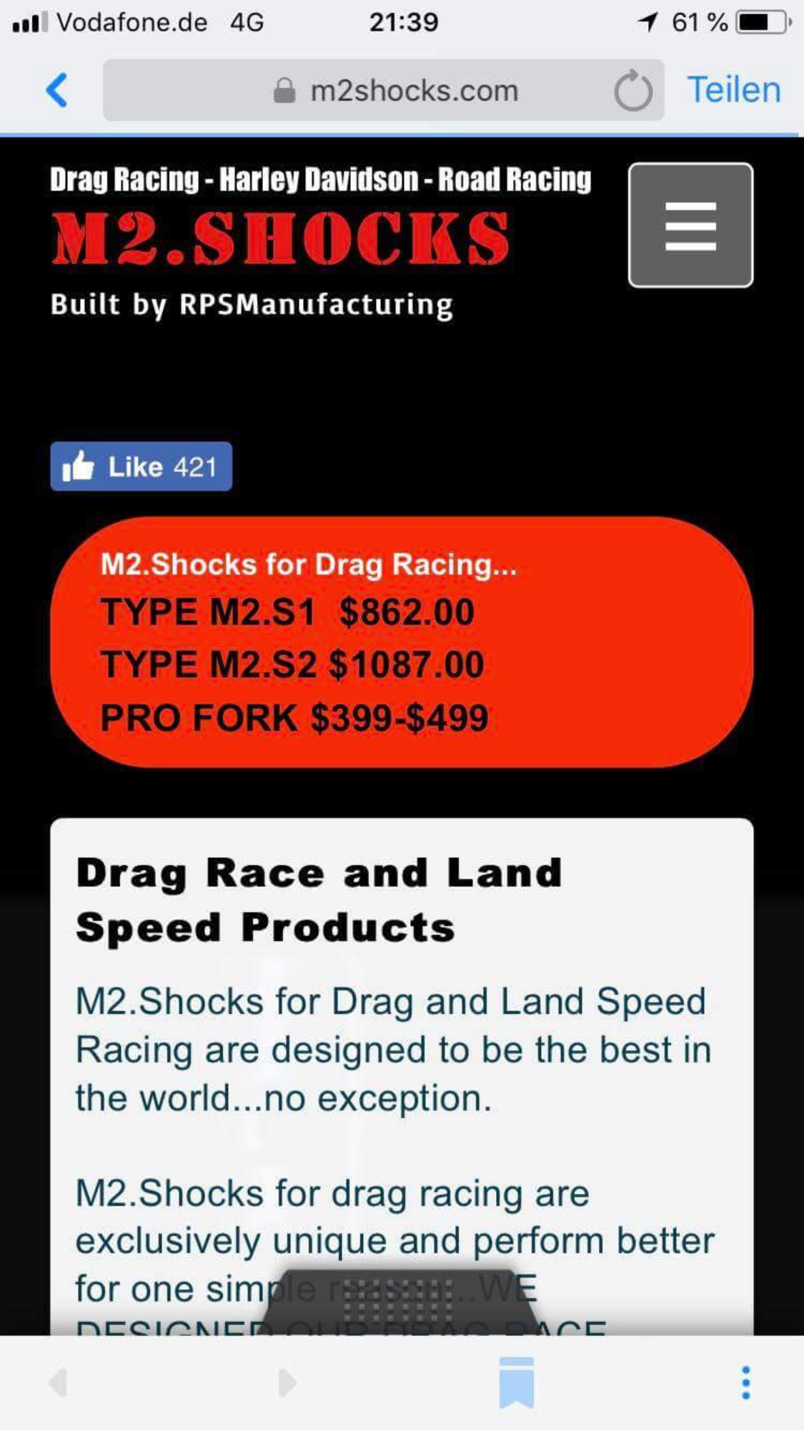

Mir hatte man tunlichst davon abgeraten ohne hinteren Dämpfer zu fahren und ich habe letztens sogar ein Video von einem Funny Bike (ohne Heckfederung gesehen, was passiert wenn der HInterreifen die Bodenhaftung beim abbremsen verliert!
Da ich ja den Öhlins Dämpfer meinem Bruder für die 11er geschenkt hatte, habe ich mir nun einen neuen von M2 SHOCKS S2 bestellt.
Soll angeblich das Non Plus Ultra sein im Drag Racing. Dies wurde mir nun von mehreren Leuten bestätigt.
Zumindest haben sie ganz schön viele Fragen bei der Bestellung gehabt.

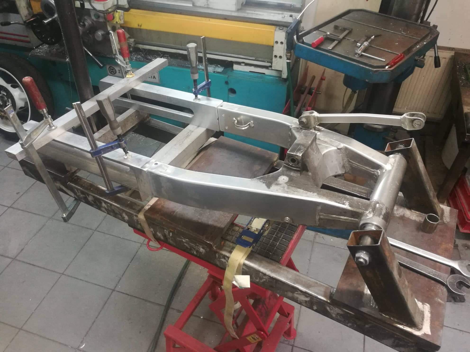

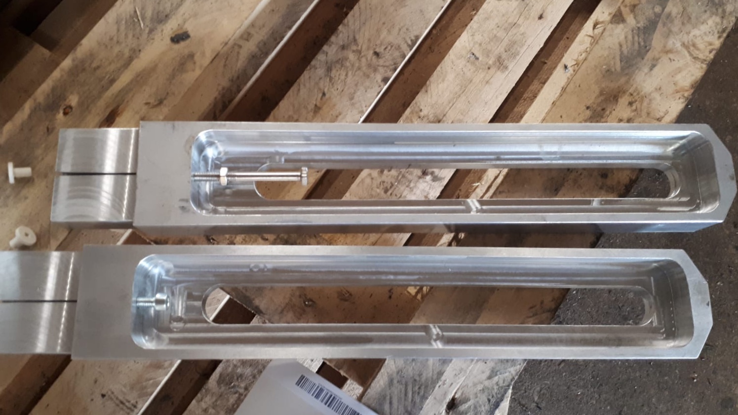

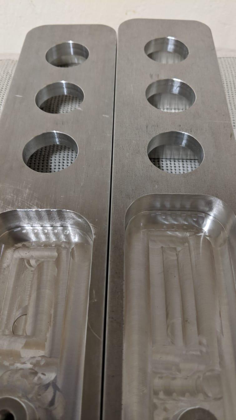

So, die neuen Extensions sind fertig und bereit in der 600er Schwinge den Platz einzunehmen.
Die Schwinge wird auf jeden Fall einen Unterzug zur Stabilisierung bekommen.
Und keine Angst, da kommt keine M8 "Meterschraube" rein, dafür entwerfe ich gerade eine Aufnahme, die passgenau dort reingeht und 3 Löcher im Vorderen Bereich hat und wenn ich das Rad hinten fahren möchte, dann drehe ich die Aufnahme um 180° um.
Weiß von Euch einer zufällig wieviel cm notwendig sind um eine Kette zu spannen, d. h. wie weit muß man mindestens die Schraube reindrehen, um das Rad zu wechseln.
Sorry für die blöde Frage aber ich habe hier kein Bike, an dem ich es selber nachmessen könnte. Ideal wären 1,5-2cm.
Kann mir das evtl. einer bestätigen?

Heute gebe ich dann die Schwinge zum Schweißer meines Vertrauens.
Dort wird sie dann im ersten Schritt erst einmal nur verlängert und soll eine spezielle Bremshalterung bekommen.
Später folgt noch ein Unterzug ...

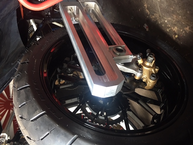

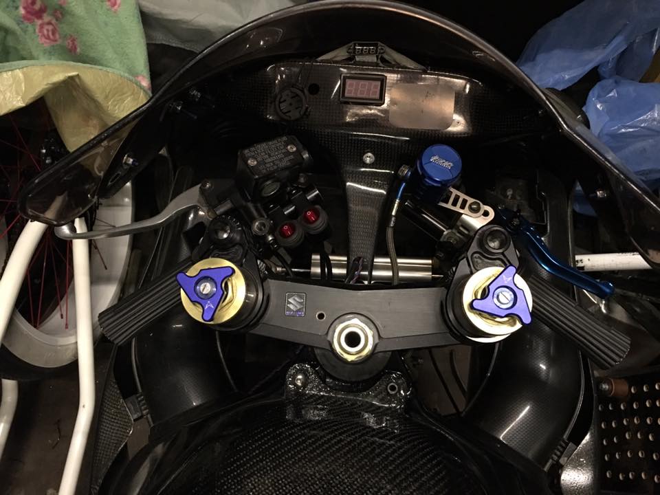

Hab dann mal auf die schnelle noch den Platz am linken Lenker belegt
und die Schwinge "Phase One" ist auch erst einmal fertig.
Nun mache ich mir gerade Gedanken zum neuen Unterzug

Fein gemacht, nur frage ich mich, warum du da so ein langes Langloch eingefräst hast. Die Kette braucht doch zum spannen nur ein paar mm.
Rovi
Rovi
08.07.2009
262
Bamberg
GSXR1000
Je nach Streckenverhältnis kann ich den Radstand variieren.
Auf ungeklebten Strecken fahre ich Max. Mit 15cm-20cm und auf geklebten Strecken kann ich bis auf 30cm gehen.
Da kommen aber spezielle Versteller rein
3fach Verstellung und wenn ich weiter hinten fahre drehe ich die Adapter einfach um (180 Grad)
