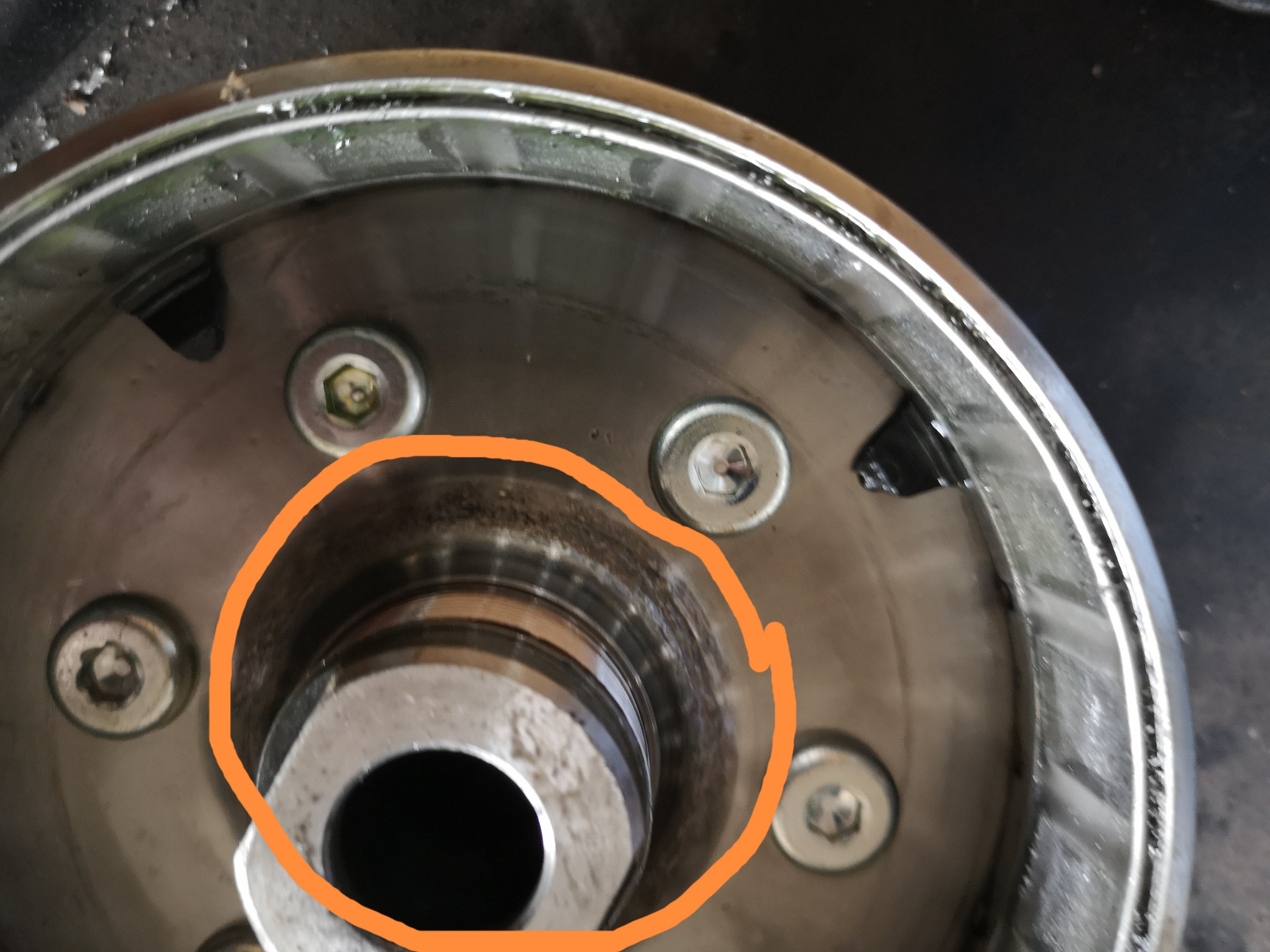

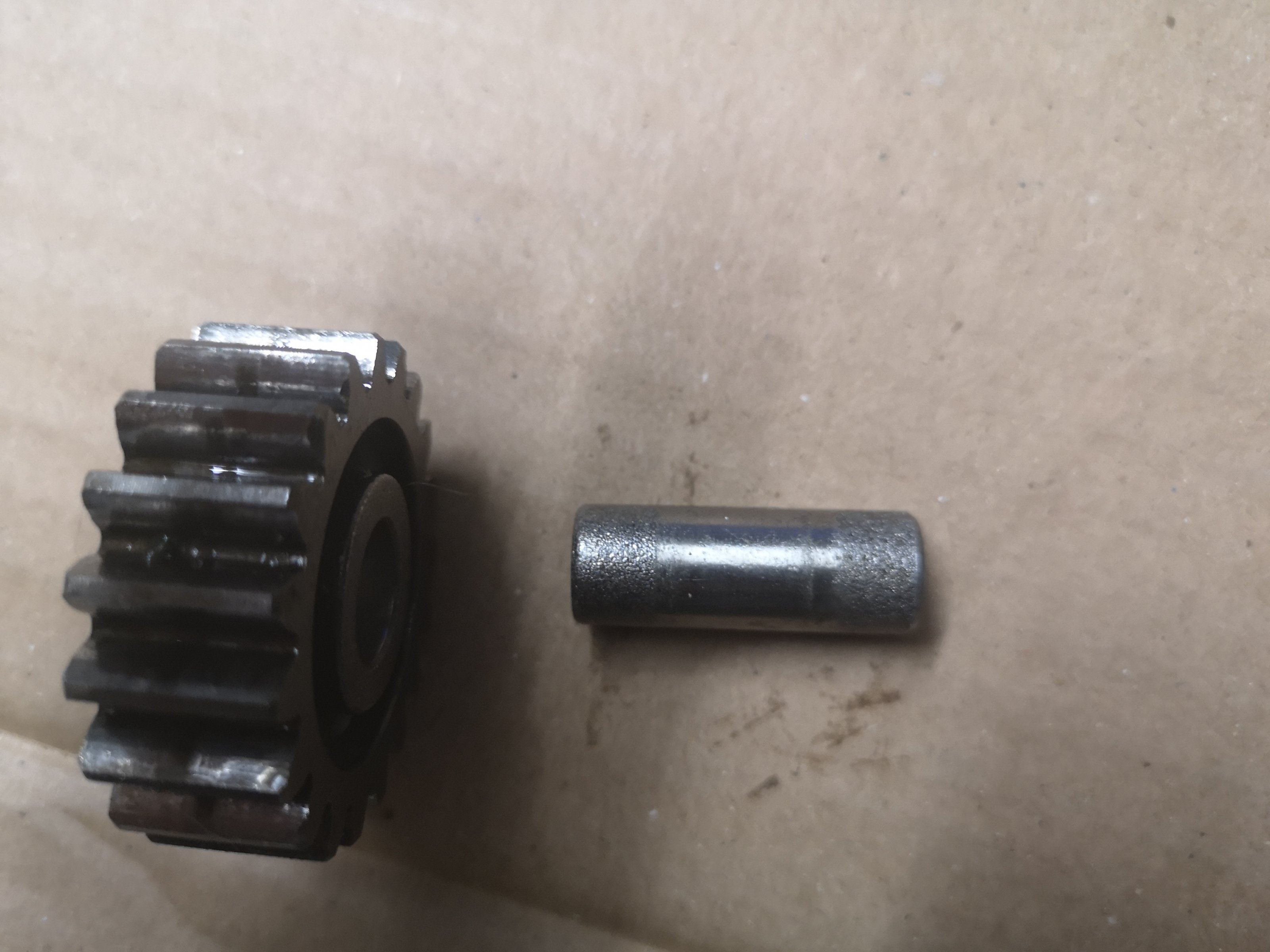

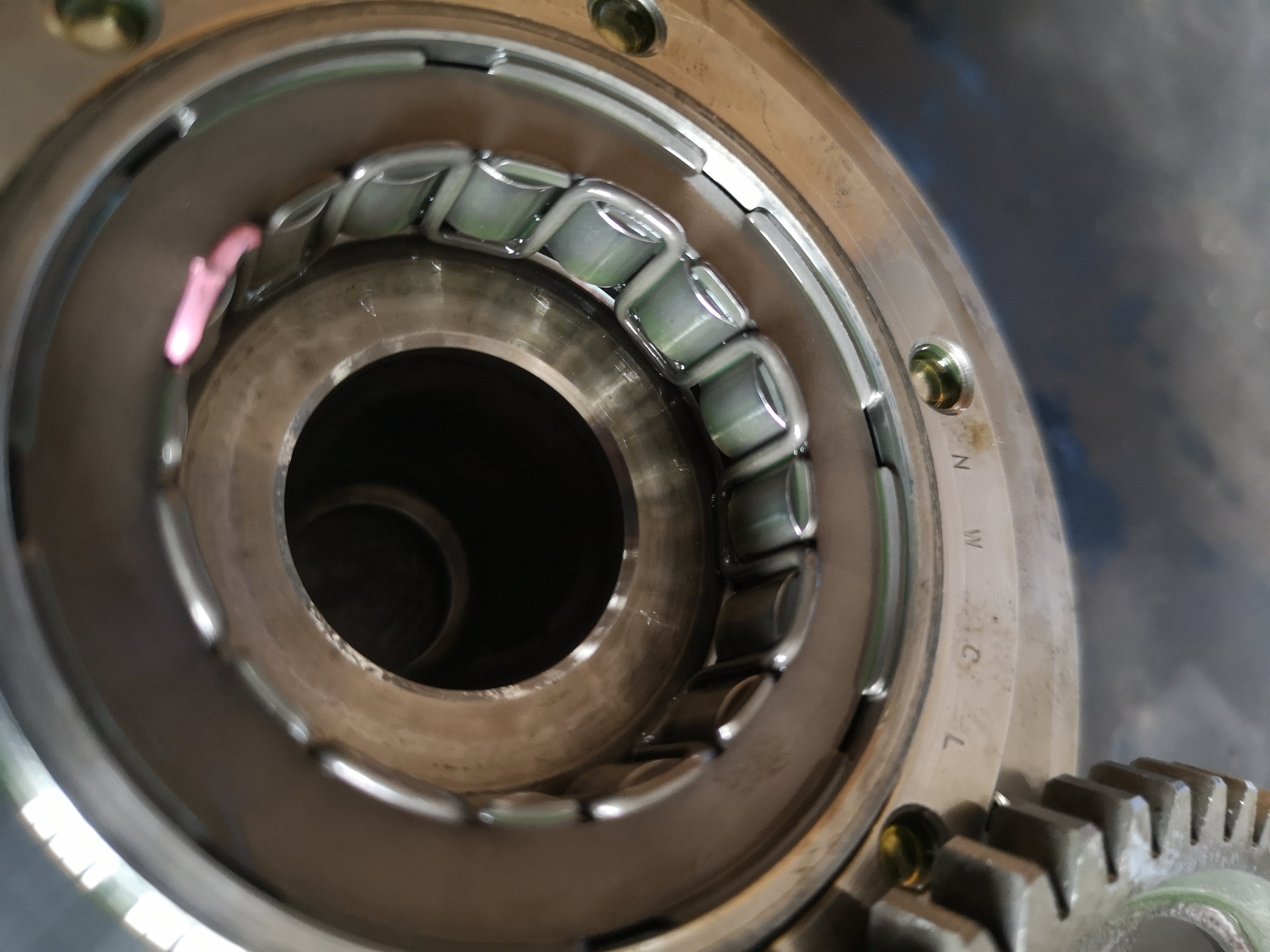

So habs jetzt mal ausgebaut... ist total rau an beiden Seiten wie man den Fotos hoffentlich entnehmen kann. Ich denke mal das ist der Verursacher des Geräusches, die Frage ist jetzt nur wie ist das entstanden? Nicht das ich ein neues Teil kaufe und nach nem Jahr fängt das Ding wieder an Probleme zu machen. An der Passung am Lima-Deckel hat es schon etwas weggescharbt, aber ob der das Problem ist?? Kann dafür die Kupplung, wie ihr vermutet hattet, Schuld sein? Wie gesagt, muss irgendwas mit der Drehzahl zu tun haben, denn das Geräusch ist nur im Stand da...
Also was meine Erklärung jetzt wäre: Im Stand dreht sich der Bolzen einfach solange mit bis ausgekuppelt wird. Eigentlich sollte er ja nicht mitdrehen, wegen der rauen Fläche aber, greift er und schleift so am Deckel. Ist das so richtig gedacht von mir? Aber wenn das so stimmen sollte, woher kommen dann überhaupt die rauen Flächen??

Das sieht nicht gut aus.
Bolzen, Ritzel, sowie auch die Lagersitze sind defekt, das muß komplett alles raus.
Der hintere Lagersitz des Bolzens sitzt im Motorblock und wird genau so ausgeschlagen sein wie der vordere im Deckel.....
Ich vermute, das es Abrieb aus dem Freilauf ist.
Den Dreck hast du dann wohl überall mehr oder weniger rein bekommen haben, das Zeug ist Glashart.
Ein Detail ist mir noch aufgefallen :
Der Lagersitz des Bolzens im Deckel ist innen grundiert und lackiert !
Ich denke es könnte ein Zubehör Deckel sein.
Das es hierdurch zu Schäden an den Lagersitzen kommt wenn das sich Luft macht und sich dann dadurch auch Abrieb einarbeiten kann, fällt mir nicht schwer, mir das vorzustellen.

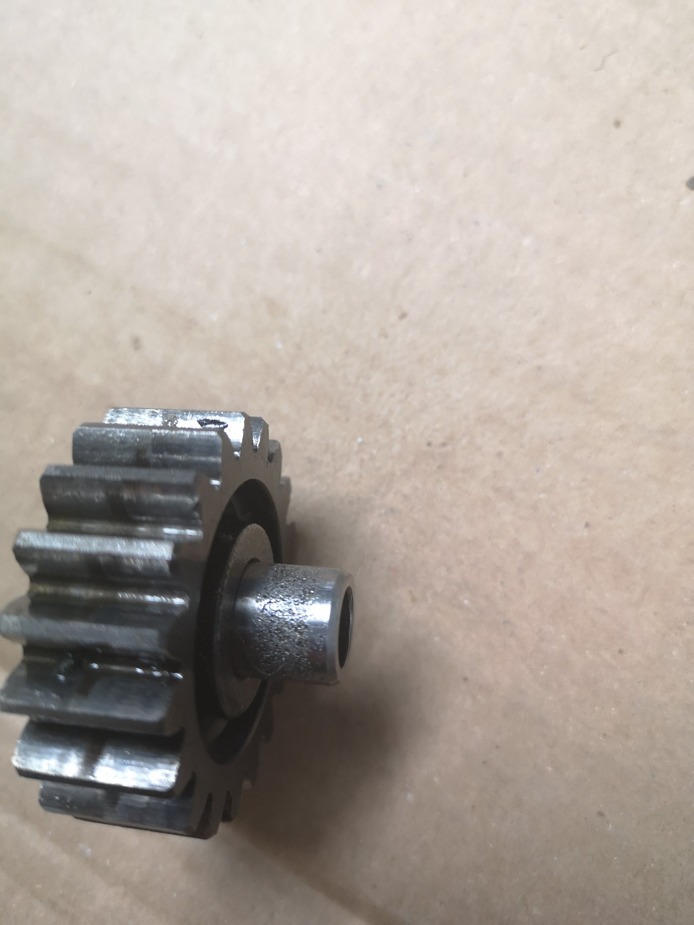

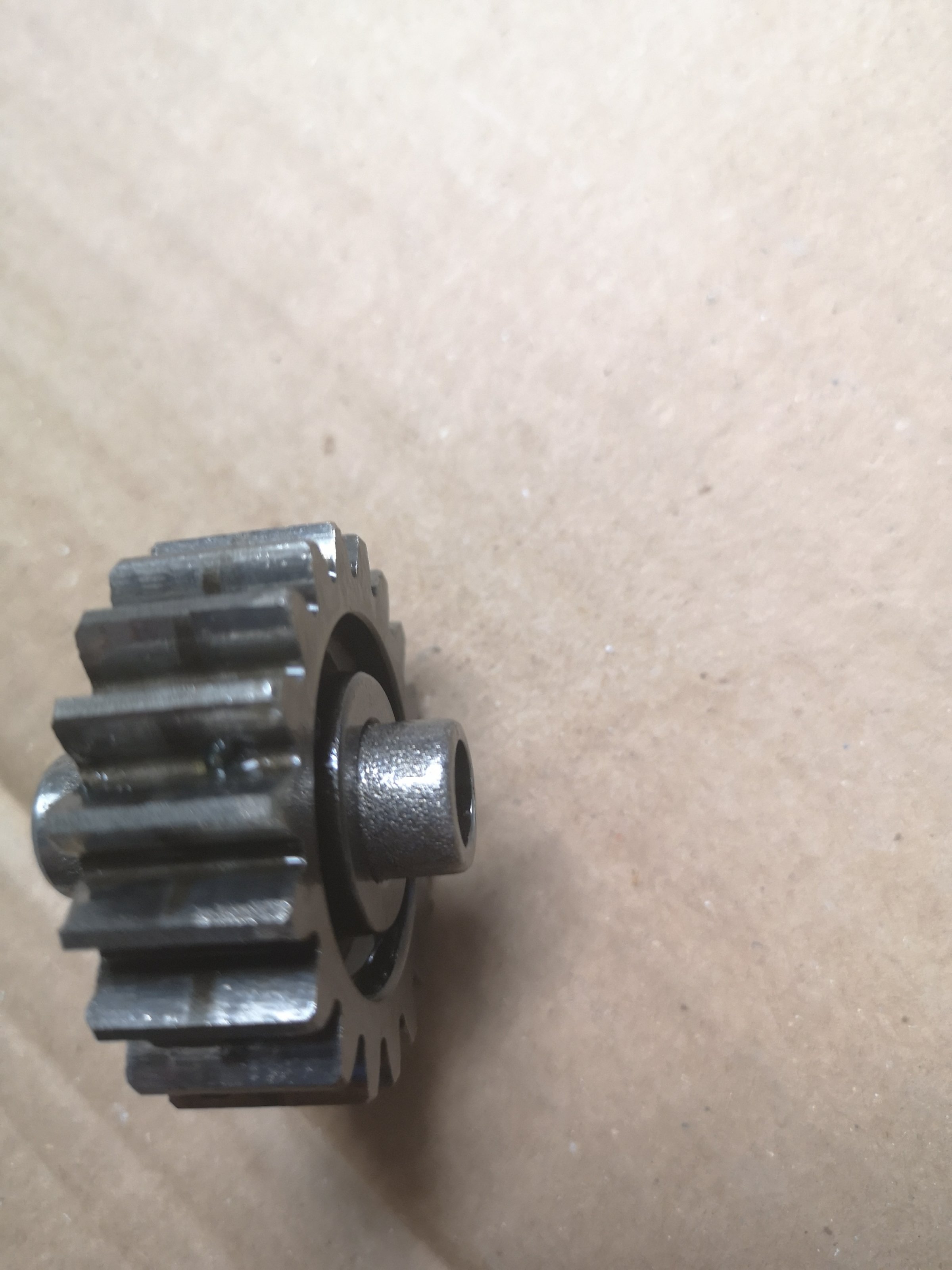

Also ich hab jetzt gerade mal die Bolzen getauscht um zu schauen ob der dafür verantwortlich ist... aber nein der ist nicht schuld. Ich werd jetzt mal schauen, dass ich den Rotor runterkrieg um anschließend mal den Anlasserfreilauf genauer unter die Lupe nehmen. Ich komm nicht drauf was das sein kann bezüglich der Drehzahlabhängigkeit des Geräusches...
Ja der Deckel ist kein Originaldeckel. Den hab ich mal getauscht nach nem Sturz... und musste ihn dann nochmal lackieren bei einem weiteren Sturz... aber mir erschließt sich da kein Zusammenhang mit dem Geräusch, denn der Bolzen dreht sich ja nicht. Außerdem dürften doch die ganzen Räder gar nicht mehr drehen sobald der Motor an ist. Heißt dann kann kein Bolzen und kein Anlasserritzel eigentlich Schuld sein... und die Sitze des Bolzen, ob am Motorblock oder am Deckel schauen eigentlich einwandfrei aus, der Lack am Deckel ist ab ja, aber es sind keine gravierenden Spuren zu erkennen. Ich kanns mir einfach nicht erklären an was das liegt...

Es wird wohl der Freilauf sein.
Wenn der nicht sauber trennt, wird er wohl den Rest der Mechanik mitdrehen.
Sonst, von ein bisschen orgeln, entsteht solch ein Verschleißbild sicher nicht.
Das Zahnrad selbst ist ja bereits beschädigt worden, da ist wohl schon was dazwischen gelandet, was sich zerlegt hatte.

Ok. Also jetzt wirds kurios... ich hatte gestern schon das Gefühl, dass das Freilaufzahnrad, das hinter dem Rotor ist, ein leichtes horizontales Spiel hat- also zwischen Rotor und Freilaufzahnrad war ein bisschen Platz. Da ich kein Fachmann bin hab ich mir nichts weiter gedacht.
Nach der Kontrolle heute hab ich die Schraube zum Befestigen des Rotors auf der Kurbelwelle dann erst mal auf 120 Nm nach Handbuch festgedreht... da ging dann gar nix mehr... das Zahnrad konnte sich wegen der starken Pressung nicht mehr bewegen... habs dann Stück für Stück weniger fest angezogen bis es sich unbeschwert drehen lies+kein Spiel mehr hatte wie vorher und siehe da... läuft wieder so wies soll. Was jetzt genau das Geräusch ausgelöst hat, darüber zerschlag ich mir immer noch den Kopf... das nervt mich sogar richtig. Ich vermute das der Stator am Rotor gerieben hat, wegen der nicht so weit festgezogenen Schraube. Da sind auch deutliche Spuren- was aber wiederum komisch ist, dass nichts am Stator zu erkennen ist, lediglich am Rotor... es kann auch sein, dass alles in Ordnung war und vielleicht mal einer meiner alten Statoren daran gerieben hat (hab schon die 3. Lichtmaschine drin)... jedoch ergibt sich mir der Sinn dann nicht warum das bei höhren Drehzahlen dann weggeht. Wie gesagt, dass Ritzel kanns ja eigentlich nicht sein, weils ja eigentlich nur beim Starten läuft und bei Standgas aus sein sollte.
Naja das wichtigste ist, es läuft wieder wie es soll... danke für deine Hilfe.

Also auf Bild 2 und 3 sieht man das sich die Welle gedreht hat und ein erhebliches Verschleißbild zeigt.
Dies war wohl die Ursache der Geräusche.
Das Problem ist jetzt halt mal, wenn du mich nach meiner Meinung fragst und meinen Erfahrungswerten,
wird das nicht mehr auf Dauer gut gehen.
Sollte es sich wieder lösen, wird das sehr schnell passieren, ich habe kein gutes Gefühl.
Ich will dich damit nicht vergrämen, vielleicht hast du ja Glück, aber ich hatte mein Leben lang mit solchen Schadbildern zu tun und durchweg ist das nichts mehr geworden.

Es ist halt der Konus der Kurbelwelle der defekt ist, der wird das nicht mehr halten können, zumal du das nötige
Anzugsdrehmoment nicht mehr erreichen kannst, sehe ich schwarz dafür.

Hmmm, Maggus hat Recht, er hat genau das geschrieben, was ich dir nun auch empfehlen wollte.
Es ist immer schwierig Ferndiagnosen zu stellen, daher hat es etwas gedauert den wahren Schuldigen zu identifizieren.
Der Verdacht war ja zuerst, das es der Freilauf ist, aus welchem sich Abrieb gelöst hat, welcher dann auch das kleine Zwischenzahnrad und seine Welle beschädigt hat.
Es sieht nun leider so aus, das sich der Rotor gelöst hat und sich auf dem Konus der Kurbelwelle zu drehen begann, was die Geräusche produzierte.
Der Konus ist nun sehr stark beschädigt und trägt nicht mehr, daher wird sich der Rotor wieder lösen, die Schraube kann das nicht halten.
Hochfrequente Fibrationen und hohe Scherkräfte bewirken das recht schnell.
Du kannst das in der Tat versuchen mit einem hochfesten Schraubensicherungs Mittel zu fixieren.
Das kann halten, muss aber nicht.
Das sind eher Notlösungen, wenn kein Ersatz verfügbar ist.
Den Dreck und die anderen Schäden durch diesen Abrieb kriegst du so aber nicht mehr weg.
