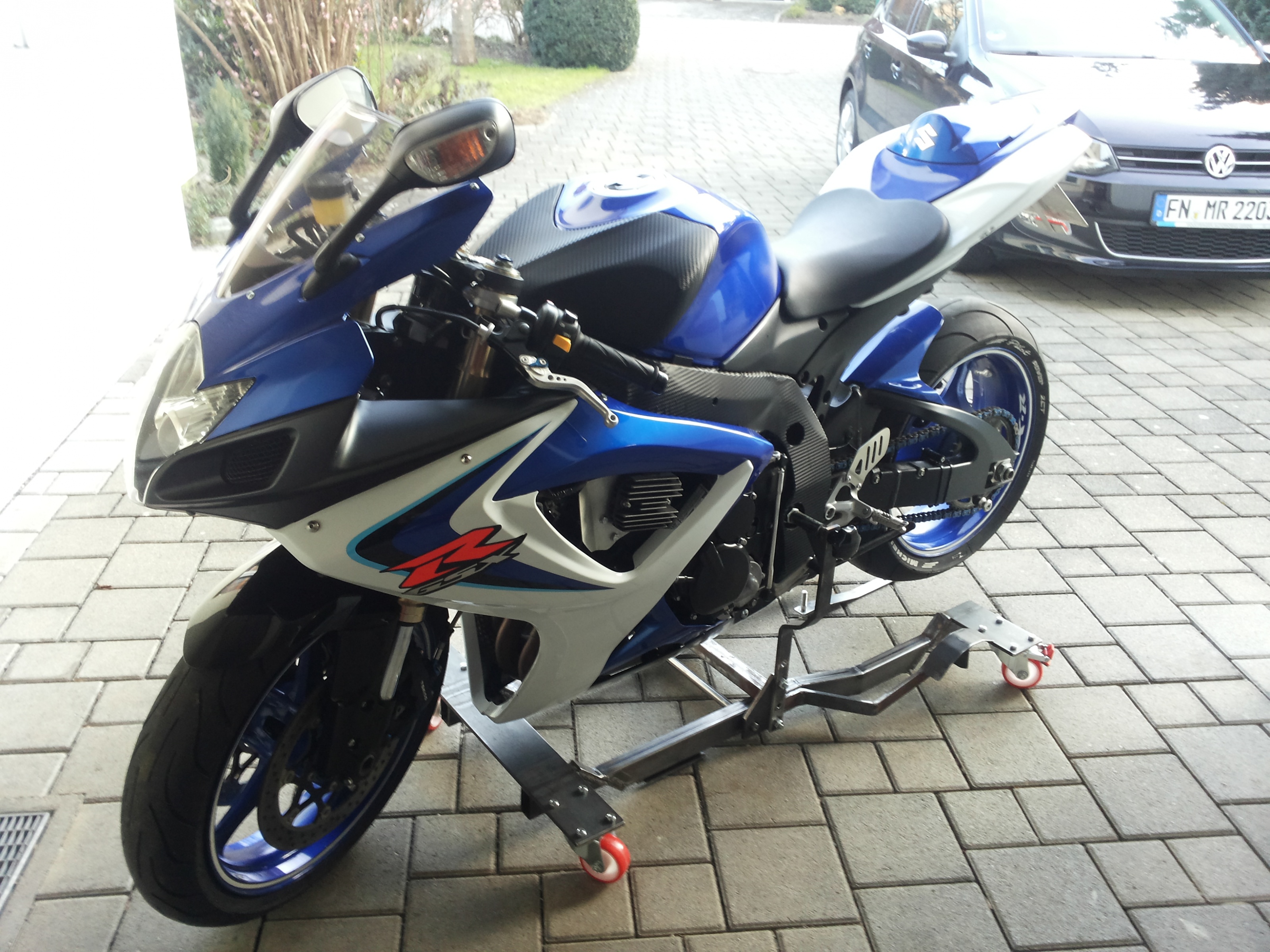

Also in anbetracht der Tatsache, dass der Regler ja trotzdem sehr warm wird, habe ich mich dazu entschlossen den außen ran zu packen. Ist auch von der Lösung her die geringste Schraubarbeit, die ich bis jetzt gesehen habe :D Muss einem aber natürlich gefallen ;)

@effi:
Bei einer schwarzen Gixxe sollte der weiterhin unsichtbar bleiben! Deine Umbaualternative gefällt mir bisher am besten! Hast du irgend eine Platte angeschraubt?
Erklär mal bitte was nötig ist!
Wahracheinlich würde ich von hinten noch einen Hitzeschutz anbringen!
Bin zwar nicht betroffen, aber hab gar keine Lust auf die elektrische Ausfallorgie!
Einziges Manko: Wenn die Maschine auf die Seite fällt, wars das mit den Kühlrippen! Außer es sind Sturzpads an board!

@episch:
Danke fürs Lob ;) Wie du schon meintest, war mir ein Hitzeschild sehr wichtig, dass auch etwas die Abwärme vom Kühler fern hält aber gleichzeitig die Frischluftzufuhr nicht behindert. Das Schild kann man ganz einfach mit zwei Schrauben an die bisherige Limahalterung anschrauben. Wichtig sind hier etwas längere Schrauben und Distanzhülsen, da die ori Limahalterung nicht bis über den Rahmen geht. Dann noch auf dem Hitzeschild zwei Löcher für den Limaregler rein, zwei gummierte Unterlagscheiben zwecks Vibrationen und fertig ist das gute Stück.
Wegen nem Umfaller hast du natürlich recht. Es waren vor meinem Unfall auch welche angebaut, ich muss mir da aber erst ein neues Konzept überlegen ;)
Auch habe ich überlegt, den Regler und das Schild in schwarz mit entsprechender Farbe anzsprühen - hatte bis jetzt aber keine Zeit das weiter zu verfolgen.
Hoffe ich konnte das einigermaßen erklären, sonst skizziere ich es kurz und lade es hoch ;)
Gruß,
effi
