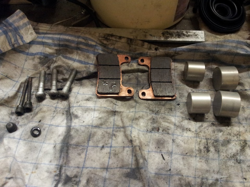

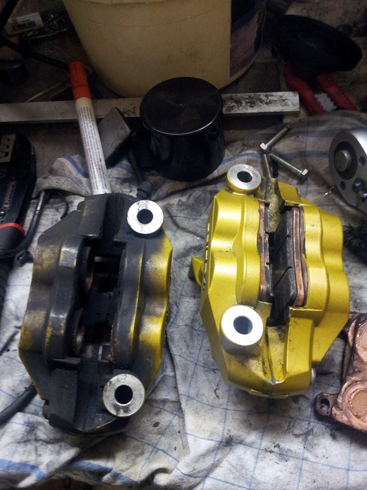

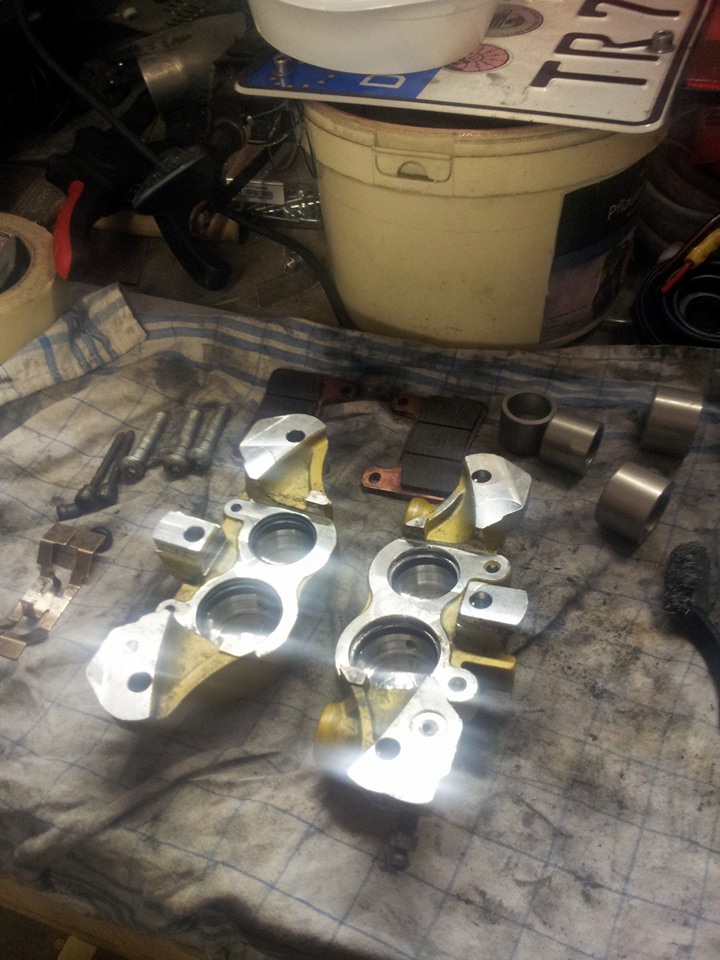

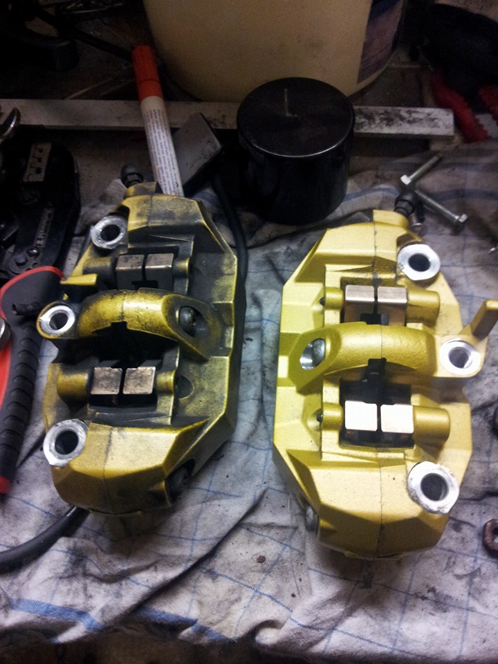

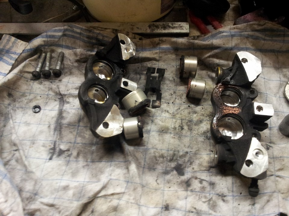

Winter ist ja eh Wartungszeit da hab ich gleich mal die Bremszangen sauber gemacht.:smilie_p:

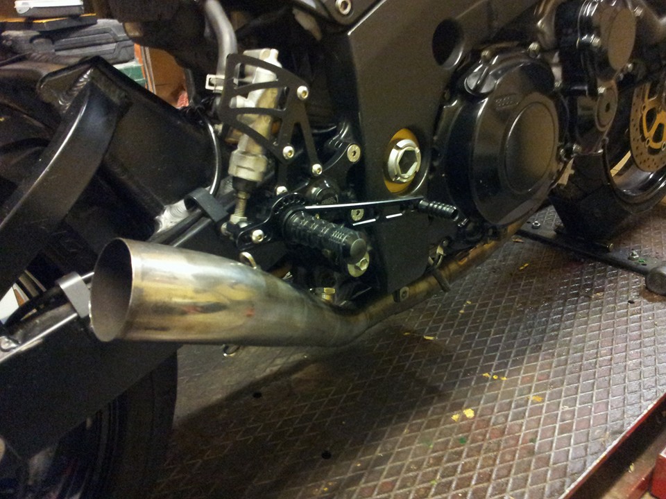

Und dank eines Forenmitglieds bin ich noch in den Genuß eines Akrakrümmers gekommen, naja damit sollte dann die Prüfstandtour langsam lohnenswert werden:mg: .
Auch wenns Leistungsmäßig nicht bringt so werde ich morgen mal gucken ob sich da mit nem bischen polieren :jackoff:nicht noch nen optischer Blickfang draus machen lässt.:flasher:

Sehr schön. Sag mal wie hast du die Bremssättel wieder so sauber bekommen?
Und hast du den Dichtsatz von Suzuki benutzt?

Hab nen Ultraschallbad ;-) und nee nicht von Suzuki ist ausm freien Handel.

Die Zangen waren aber auch mal Premium-Ranzig vom feinsten :D
Schicke Sache, so n Ultraschallbad. Mein alter Herr hat auch eins rumstehen - aber leider nur fuer Kleinteile...

Naja der alte Vorbesitzer hatte es glaub nicht so mit Fahrzeugpflege und ich hatte dieses Jahr kaum Zeit.
Na so richtig groß ist mein Ultraschallbad auch nicht ne Vergaserbatterie passt nicht, aber mir reichen die 3liter.

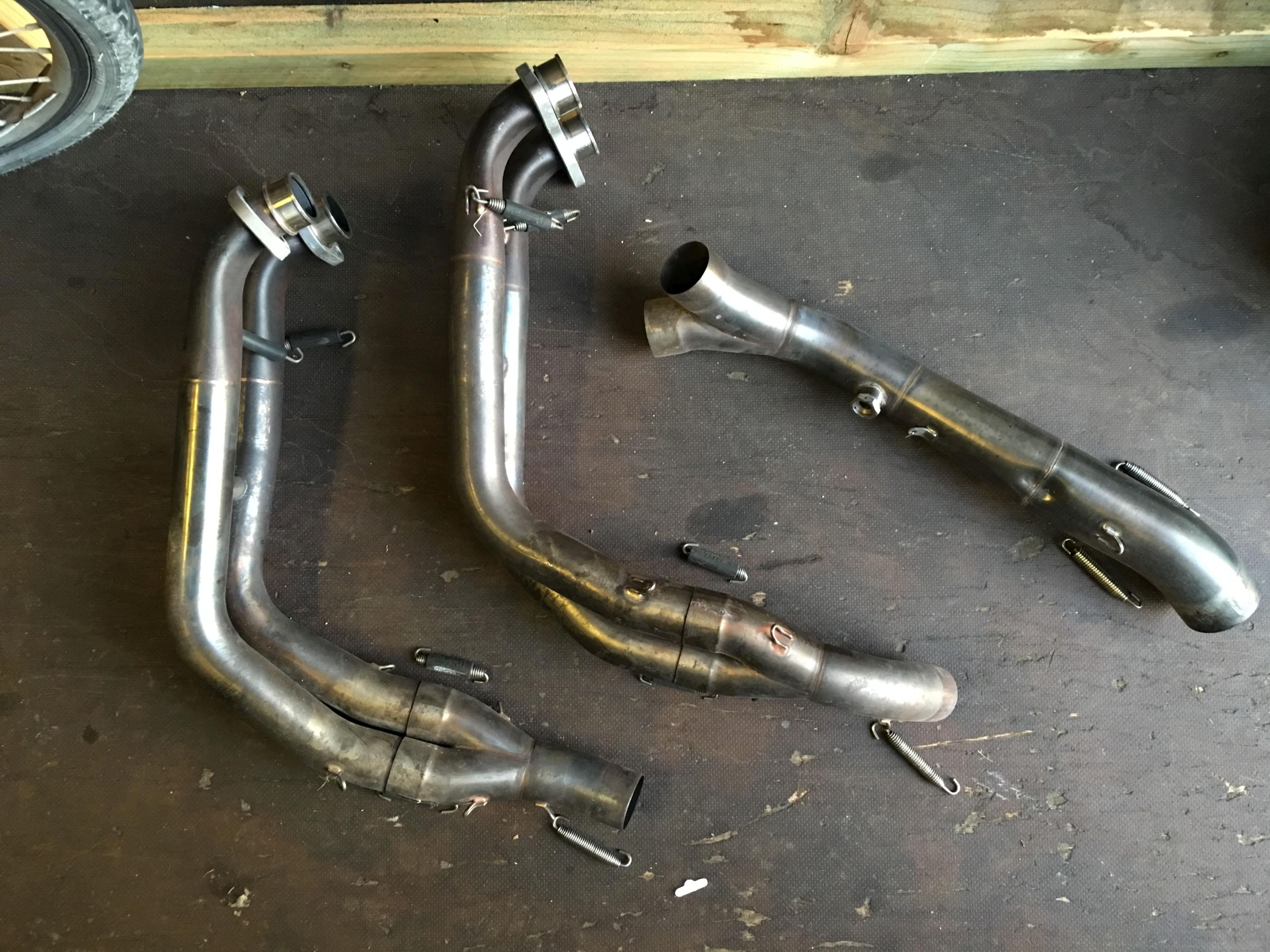

So toll der neue Krümmer ist so hatte er auch was negatives, und zwar das mein ansich ja fast neuer Endtopf nicht mehr passt, jetzt hättte man da zwar mit nem Adapter arbeiten aber das wäre natürlich völliger Humbuk, auf der einen Seite Leistung zu generieren um sie am Ende wieder zu ersticken, also wenn wer noch nen fast neuen Endtopf brauch der nicht unbedingt nen Krawallmacher ist...:kiffer: ich hab mir auf jeden Fall nen neuen bestellt der mit den 60mm auch klarkommt.:2445:

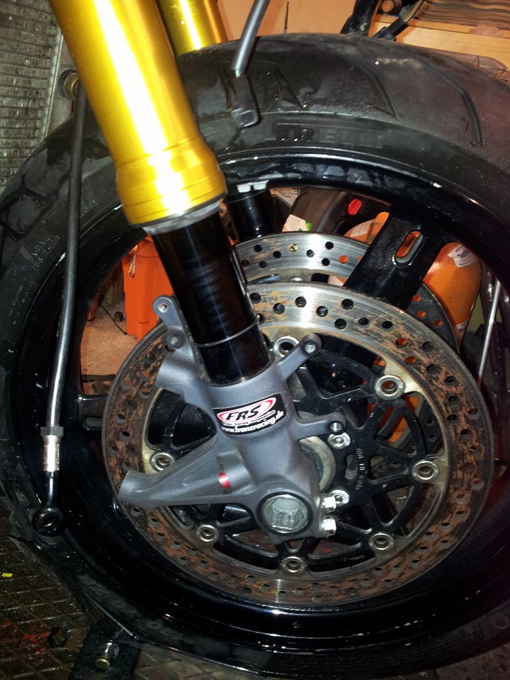

Der neue Endtopf lässt zwar noch auf sich warten:musik: aber dafür kam das Packet von FRS wieder,somit kann ich Montag schonmal die Gabel wieder einbauen und in dem Zuge gleich noch die neuen Stummel:klatsch:, und der Lackierer bekommt dann endlich auch den Tank, den Rest der Teile hat er ja schon fertig lackiert, also liege ich bis jetzt sehr gut im Zeitplan.:headbang:

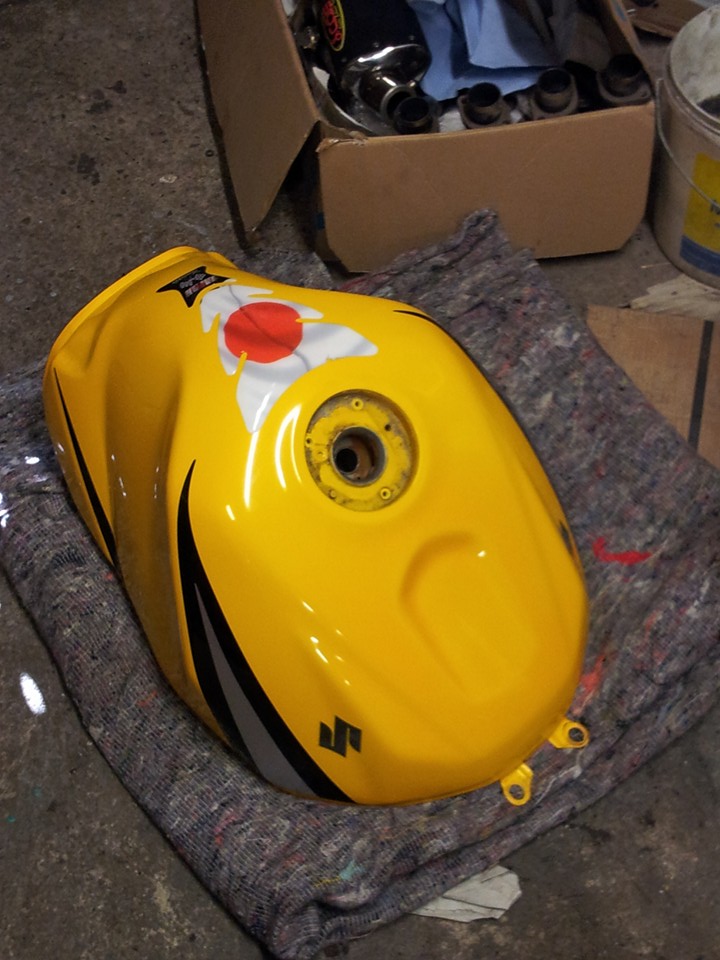

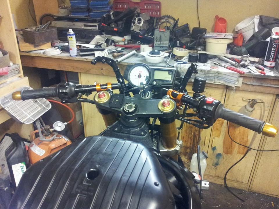

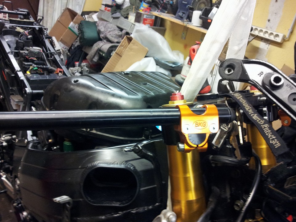

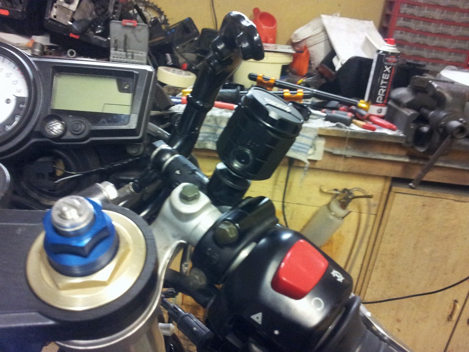

So heute hab ich dann mal wieder ein bischen gewirbelt, der Krümmer ist jetzt dran, genauso wie die Gabel nun wieder drin ist im selben Zuge habe ich gleich die BKG Stummer verbaut und nen Ausgleichsbehälter zur direkten Pumepenmontage...der ist allerdings für den :schud: da er mit dem Kanzelträger beim einlenken kollidiert:nono:, der Originale geht aber optisch auch nicht, also werde ich mir entweder nen Winkelstück besorgen das ich den Behälter als externen montiere, oder noch nen anderen orderen mal sehen.
P.S. Das Bild vom Tank wird wohl das letzte Bild in der Originalfarbe sein.:smilie_f:
