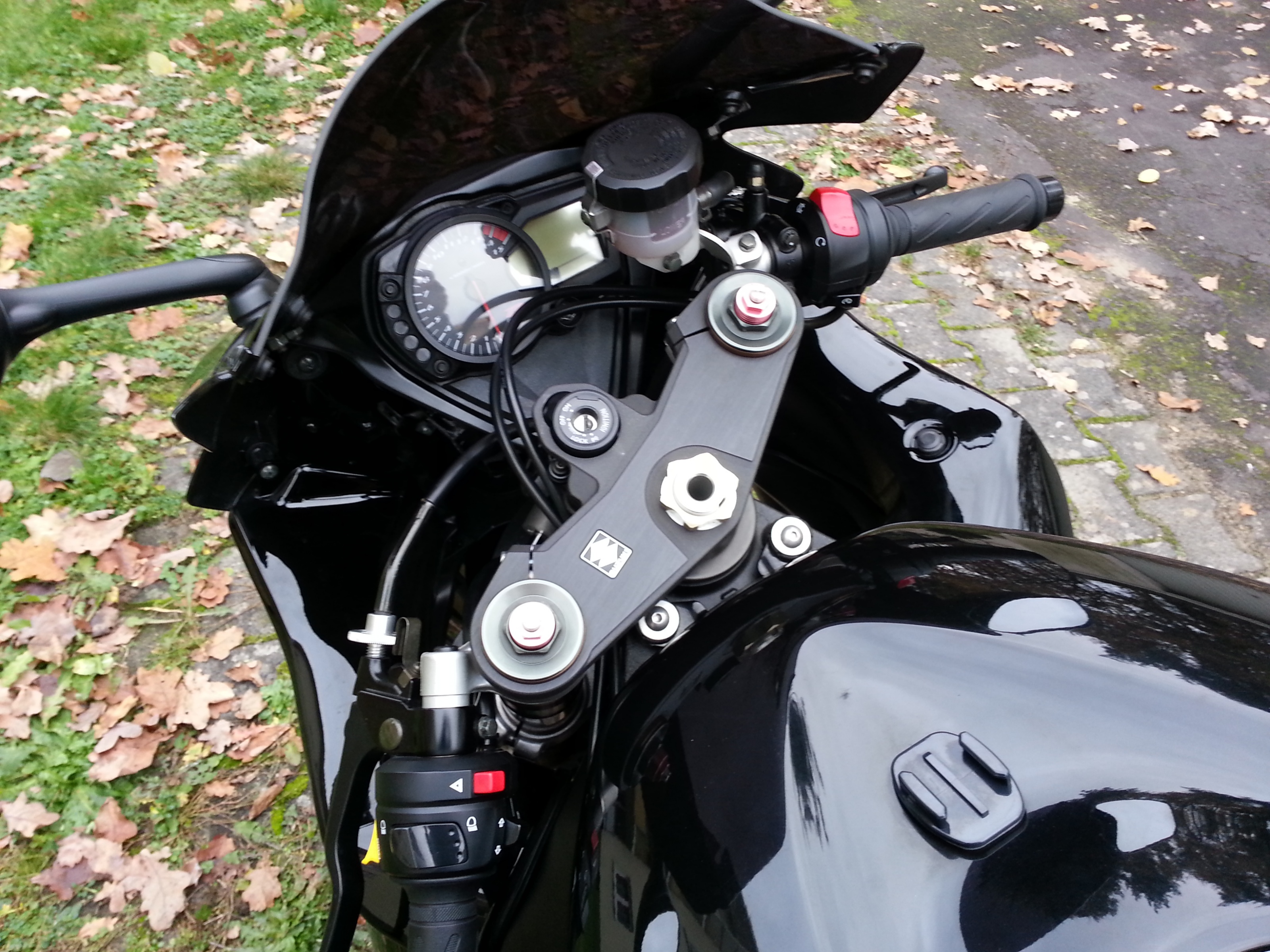

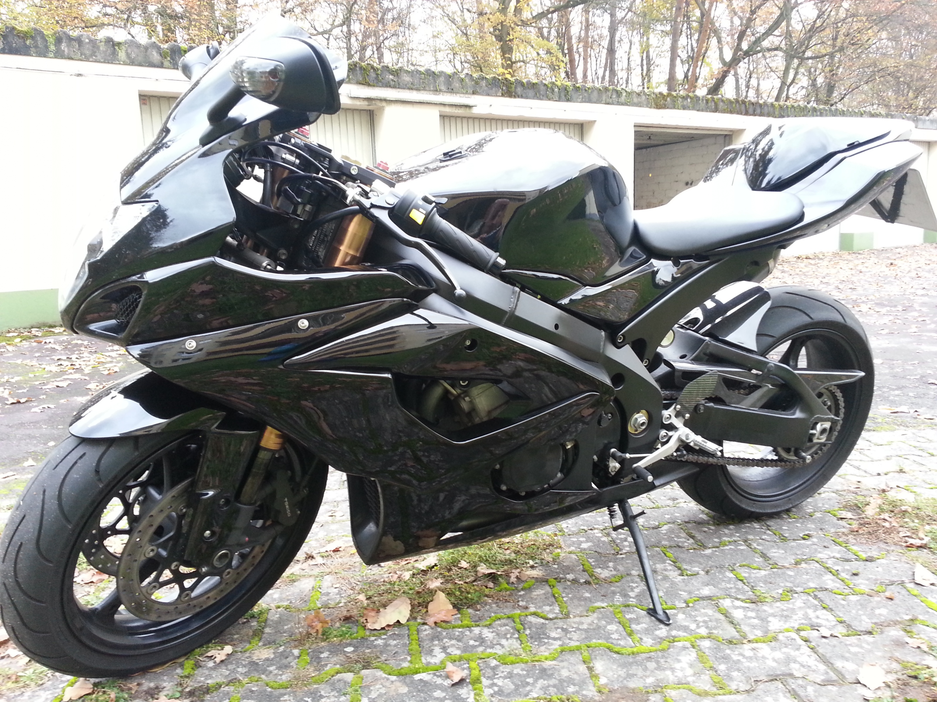

So ihr lieben, hier mein neues Spielzeug:rolleyes:
Ist eine 1000 k6 wie man sieht, und auf drängen und flehen einer einzigen Person( tara:p) wurden auch schon die Michelinmänchen vorne entfernt. Was nicht heist das ich jetzt auf Frauen höre :D
Na dann lasst euch mal überraschen was noch draus wird.
Könnt aber auch Vorschläge machen, ob sie dann auch umgesetzt werden, kann ich nicht versprechen ;).

:lol: Schön! Fein! Brav! :evil_lol: So mag Tara das!
Ne im Ernst, ist wirklich eine hübsche Maschine :1luvu: Der Puff ist natürlich auch genaaauuuu rischtisch :shy: (Nein, natürlich bin ich nicht voreingenommen..!)
Bitte Rico, pass auf das Teil auf! Ich will eine funktionierende Maschine bei der Probefahrt :up_to_so:
Ich würde halt wieder ein schönes großes "R" auf die Seitenverkleidung klatschen und die Carbonteile wirken im Gesamtbild deplatziert, weil die sich bei der glänzenden Maschine verlieren.
Was soll eigentlich der einsame Monsteraufkleber unterm Heck darstellen?! :gruebel:

Ja das mit dem "R" hab ich mir auch schon überlegt, sah an meiner 750 ja richtig gut aus.
Das Monster unterm Heck war schon dran, war mir noch nicht sicher ob es der TARA gefällt oder nich und hab ihn daher noch dran gelassen.:D
Und was die Carbon Teile betrifft, finde ich den Kettenschutz nicht besonders toll. Aber eins nach dem anderen.
Probefahrt???:gruebel::gruebel:

fußrastenanlage
das sticht zu sehr ins auge
statt dem R würde der akrapovic logo an der seitenverkleidung richtig derbst aussehen..
wäre auf jeden fall einzigartig..
mal ne überlegung wert ;)

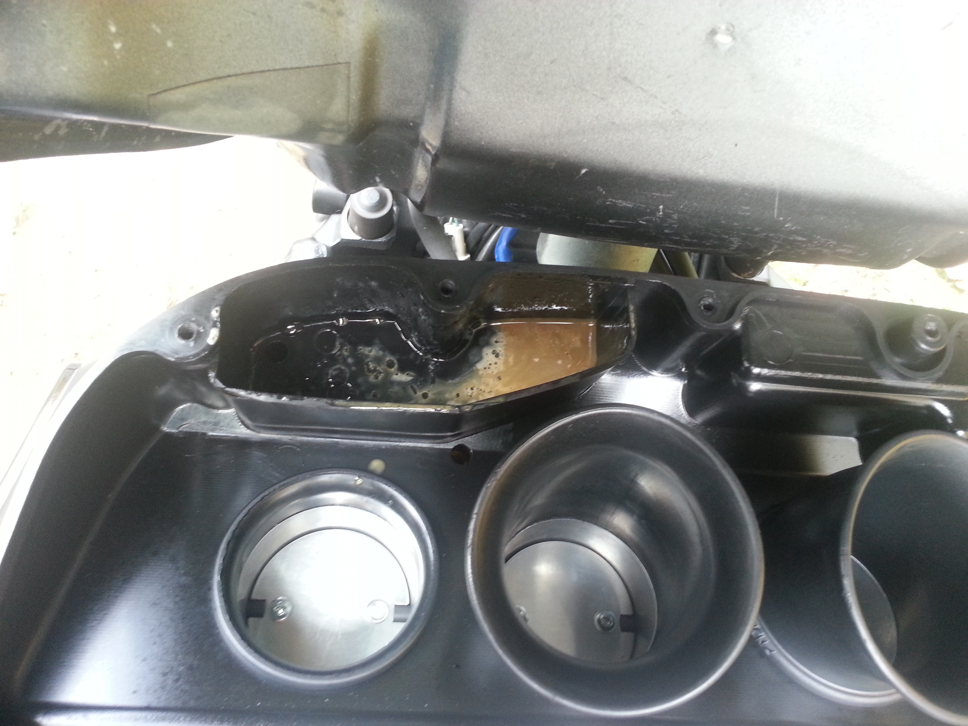

Hab mir mal den Luftfilter usw. angeschaut, was da überhaupt so verbaut ist, und da fiel mir diese braune Brühe auf
kann mir jemand sagen was das fürn Zeug ist, und ob das so aussehen muß?

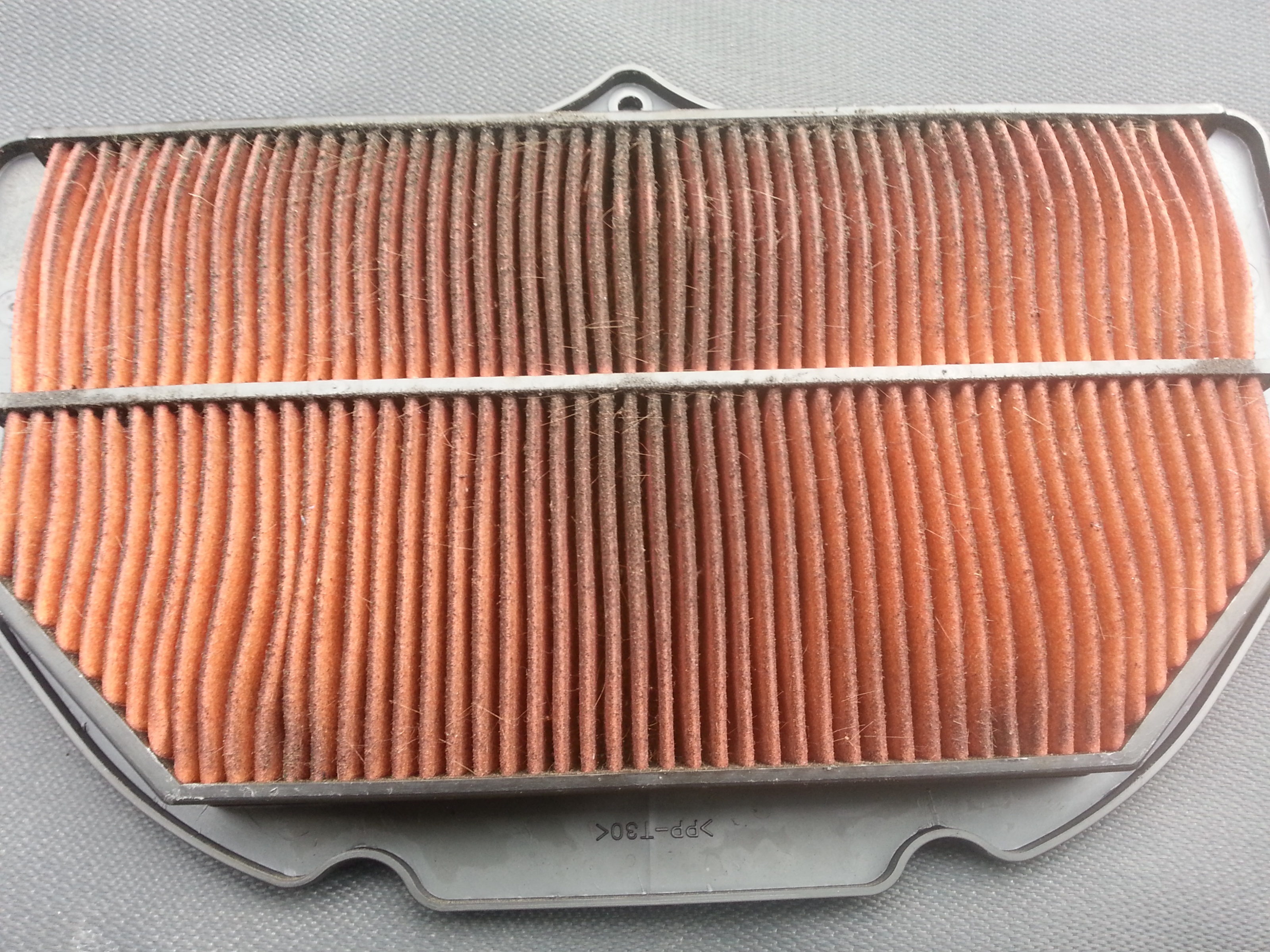

Der Lufi ist der originale drin, und sieht so aus:
wird aber bei der nächsten Inspektion durch ein Pipercross Filter ausgetauscht. Frag mich wie lange der schon drin ist, und ob der überhaupt schon mal geweckselt wurde

Zur Braunen Brühe, das ist wenn ich es richtig sehe der Ansaug der Zylinderkopfentlüftung, bist letztens bei Nässe gefahren oder gut abgekärchert?
Braun ist es weil die Airbox immer bisschen Ölig ist durch das ansaugen von Öldämüfen der Motorentlüftungen dann noch bisschen Wasser und schon siehts so aus.Ist nicht schlimm, sauber machen und gut!
Zum Luftfilter: ist normal so sieht meiner nach 6000km auch aus, Spar dir den Pipercross und nimm nen Orginalen und tausch den alle 6000km ist das beste für den Motor!!

Danke Robert, jetzt bin ich wieder ein stück schlauer. Aber ich selbst bin nicht durch Regen gefahren, wenn dann der Vorbesitzer.
Was Filter angeht, überleg ich es mir noch mal, wobei ich auch ein etwas anderes Ansauggeräusch haben möchte ;).

Das Geräusch wird durch den Pipercross nicht mehr werden!
