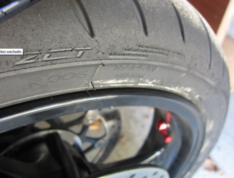

Bin den Power Pure damals auf ner zx6r 08 gefahren und war hochzufrieden, hatte zwar ein paar Mal einen Rutscher beim Rausbeschleunigen, das lag aber daran, dass ich zuvor in der Applauskurve gechillt habe und der Reifen so abkühlen konnte. Bin den Reifen damals Vorne bis zum letzten Strich gefahren, fehlte also nicht mehr viel bis Kante.
Nun fahr ich den Reifen auf meiner Kilo K6, allerdings vorne mit Kennung "A" und hinten mit Kennung "E" (der nagelneue Power Pure, der verbessert wurde).
Tja was soll ich sagen: Ich bin noch mehr als hochzufrieden. Der Reifen hatte keine 30 km auf dem Buckel und schon war das Knie unten, wie in gewohnter Weise, obwohl ich das Motorrad nichtmal richtig kannte...
Heute dann die Ernüchterung nach ner ordentlichen Fahrt:
Vorne komplett bis Kante, hinten nicht ganz?!? Hab hier wohl schon mal gelesen, dass der Hinterreifen in der Größe 190/55 schwierig bis zur Kante zu bringen ist, aber wieviel Schräglage soll ich denn noch fahren?
Eines muss ich noch ergänzen:
Der höhere Querschnitt des Reifens (50 zu 55) macht sich deutlich bemerkbar. Man sitzt spürbar höher und die Maschine macht nicht mehr so leicht Männchen, dadurch lässt sich die Leistung leichter auf die Straße bringen und der Schräglagenvorteil liegt ja auf der Hand, aber dass der Reifen so viel mehr Schräglage zulässt, hätte ich niemals für möglich gehalten!!!
Ein Einknicken des Reifens war auch bei der Schräglage und teilweise kleinen Bodenwellen überhaupt kein Thema, ich fühlte mich zu jeder Zeit sehr sehr sicher!
