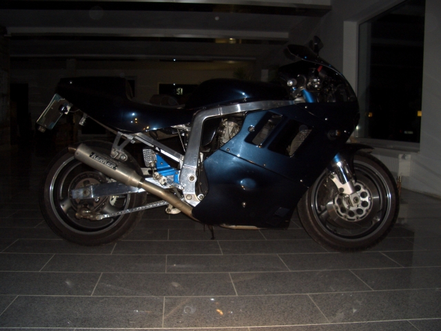

Hallo,
yo, nochmal Danke f?r das PDF, h?rt sich ja alles gut an. Also, die Kohle f?r ?ne Einzelabnahme f?r den MPP werd ich nicht aufbringen. Dazu ist das Moped einfach zu alt und ich wei? nicht, wann die die Gr?tsche macht.
Gestern mal wieder mit dem Lappen und bi?chen Wasser dr?ber, oh Mann, die schaut schon m?chtig alt aus.
Bilder folgen n?chste Woche.
isse ja auch, wie meine. :D
aber hauptsache man kann damit fahren ;) :D
will nicht wissen wieviel m?chtegerns sich die neusten kisten kaufen aber in den kurven vor uns ,,stehen" :D :D
