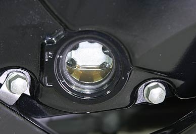

Ölstand messen:
1. Maschine kalt (bzw. länger gestanden, ich machs vorm 1. Fahrtbeginn am Tag)
2. Maschine senkrecht (entweder festhalten oder Montageständer vorn & hinten)
3. In Fahrtrichtung rechts unter der Kupplungsabdeckung, befindet sich das Schauloch. Ölstand sollte min. mittig zwischen min-max liegen. Min-Max-Markierung stellen zwei Erhebungen am Schauglasgehäuse dar.
Besser wäre einen kleinen Ticken über der Mitte.

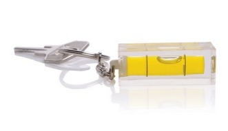

Den Füllstand messe ich immer mittels einer Mini Wasserwaage, die habe ich am Schlüsselbund, damit stelle ich sicher immer unter gleichen Neigungsvoraussetzungen das Motoröl zuprüfen.
Google mal unter "Mini Wasserwaage", gibts für paar Cent, so ein Gadget ist gerade am Anfang bei Unsicherheit eine große Hilfe.

So sollte der Ölstand sein:
