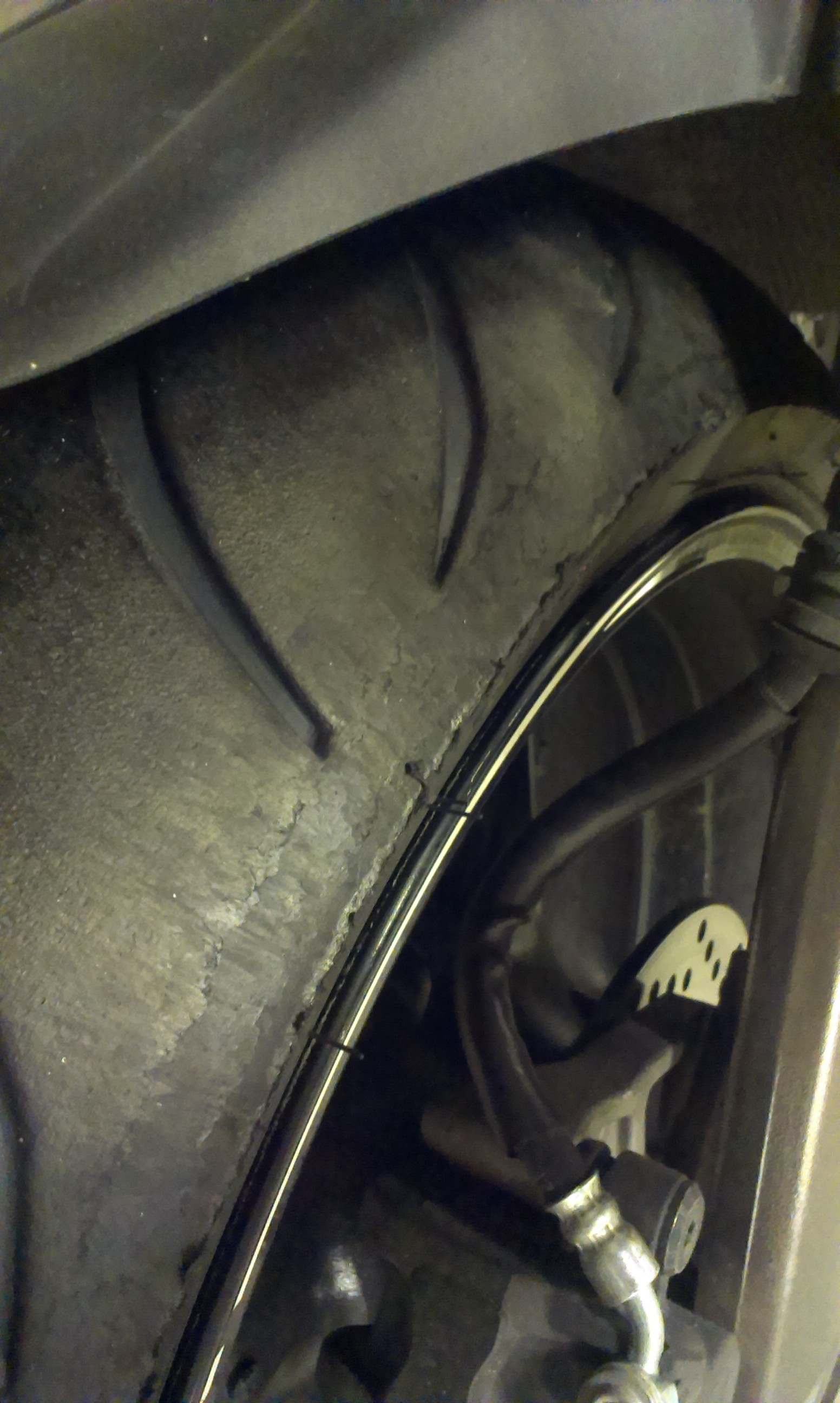

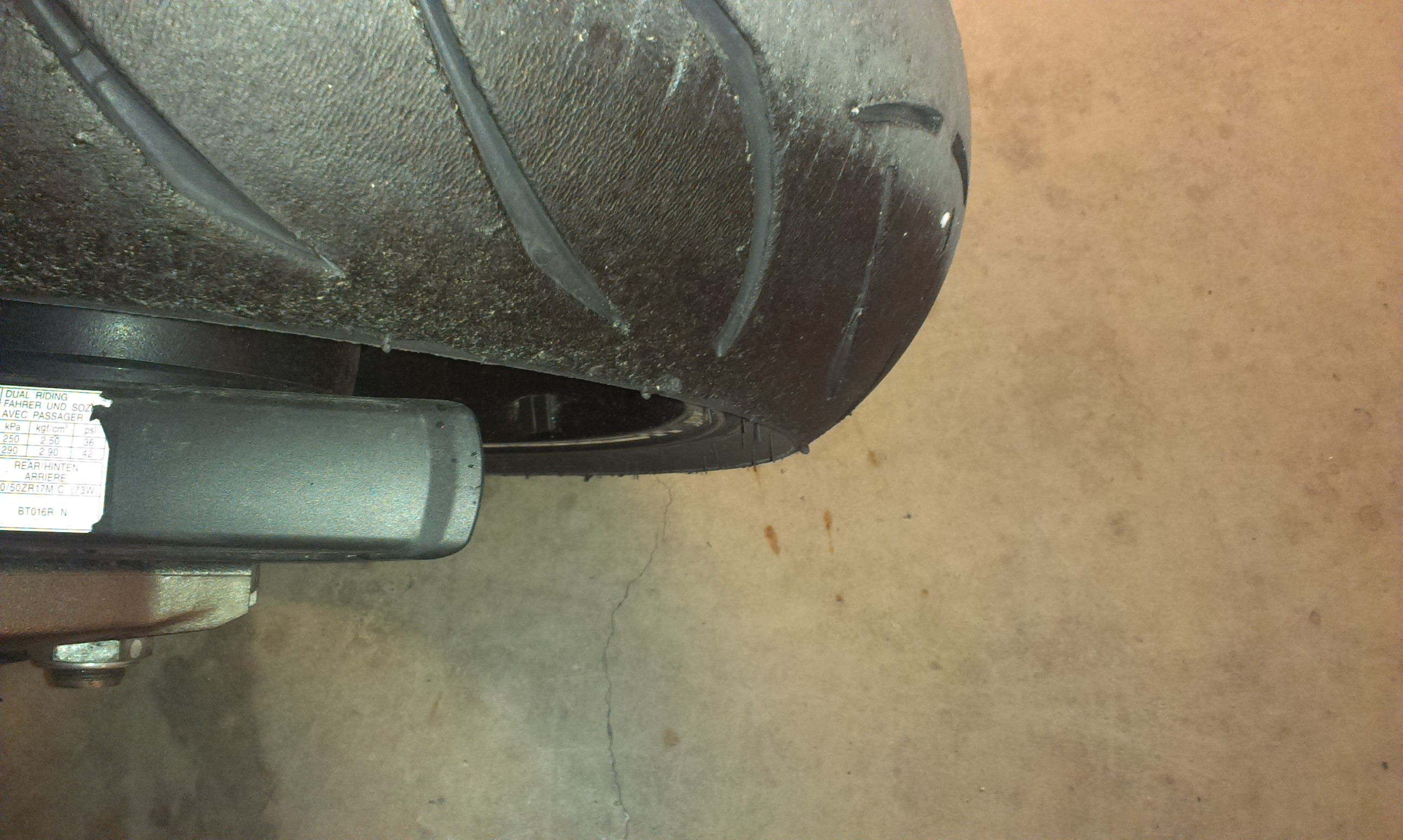

Hallo Leute,
Mein Erfahrungsbericht zum Metzeler Sportec M7RR und der 1000GSXR (eine gefährliche Mischung)
Ich fahre seit 2007 Supersportler,
seit 2010 eine 1000GSXR L0
Druck vorne 2,3 hinten 2,5
Ich habe mir heuer im Sommer den Sportec M7RR gekauft und mittlerweile ca 2000 Km drauf... Profil ist immer noch bei ca. 3,5mm.
Der M7RR hat von Anfang an viel Vertrauen gespendet. Die Kontur passt sehr gut zum Aufstellmoment meiner 1000er.
Mir ist allerdings 1 mal auf einer Passstraße der Hinterreifen ohne Vorzeichen weggerutscht!
Am 24.09.2014 War ich mit meinem Moped zu ein Paar netten Runden am Pannoniaring aufgebrochen.
Nach 3 Aufwärmrunden bei einer Rundenzeit von 2:28 (ich wollte an dem Tag auch nichts herausfordern) hat mich dann am ende der Kurve 5 erneut mein Hinterreifen ohne die geringste Vorwarnung verlassen, der Reifen wechselt direkt von vollem Grip direkt zu 0!!!
Mein Heck ist wie auf einem Stück Seife davongeschlittert, ich bin mit einem Highsider vom Moped abgestiegen und vom Aufprall am Asphalt Krankenhausreif geprügelt worden.
mein Fazit: 2 mal hat mich dieser Reifen im Stich gelassen.
Das Tückische am Metzeler Sportec M7RR aber, dass er keinen Grenzbereich hat und dir kein Vorzeichen gibt, dass du Ihn überforderst dann plötzlich abschmiert und du keine Chance mehr hast. Außerdem ist der Reifen meiner Meinung nach mit der Leistung meiner 1000er überfordert.
Meine Suche nach einer Alternative zu den Bridgestone (wegen Verschleiß) hat somit außer Schmerz und Materialbruch nichts gebracht!!
Mich würde Interessieren ob es auch anderen so gegangen ist?
Am Foto sieht man auch schön die Abrisskante am Reifen

Naja ich würde es nicht direkt auf den Reifen schieben. So Passstraßen sind sehr tückisch. Oft ist der Asphalt dort wenig griffig und glatt wie Mamor geschliffen durch den vielen, und teilweise schweren Bussverkehr, der oft auf so Straßen vorhanden ist. Ließt man häufig, dass Leute böse Rutscher auf z.B. Alpenpässen haben und das Markenübergreifend egal mit welchem Reifen.
Rennstrecke ist wohl eher dumm gelaufen. Es sind halt Straßensportreifen und keine richtigen Rennpellen. Das mit dem Grenzbereich kann natürlich sein aber kann ich nicht beurteilen weil ich den M7RR noch nicht gefahren bin.
Kommt natürlich auch immer auf das jeweilige Popometer an ob man ein Talent dafür hat sowas zu fühlen und abzufangen zu verhindern oder ob man ohne Vorankündigung abgeworfen wird. Ob es eine Vorankündigung eventuell gab die man persönlich nur nicht wahrgenommen hat ist dann die andere Frage. Der Vergleich ist zwar übertrieben aber in der MotoGP sagen selbst Experten es ist unglaublich wieviel Gefühl Marquez für den Grip und was der Runde für Runde für Dinger abfängt wo es viele andere bereits geworfen hätte ist unglaublich.
Auf die Renne würde ich allerdings nur mit Straßenzugelassenen Rennreifen wie dem K3, Supercorsa, Conti Attack und co. als Amateur bzw. als Profi mit reinen Rennpellen.
Das Reifenbild sieht allerdings merkwürdig aus. Es ist jetzt kein starker Verschleiß zu erkennen was auf überhitzung und Gripverlust hindeutet. Wirklich gestresst sah der Reifen nicht aus. Vielleicht einfach zu hart am Gas gewesen in dem Moment oder weiß der Geier was.
neu im Vorum heißt nicht unbedingt neu auf der Strasse...
mein Po ist da schon ganz feinfühlig, sicher aber kein Rossi, kein Marquez :-D
natürlich gebe ich dir recht dass ein Straßenreifen keinen Slick ersetzt, dennoch sollte in Straßenreifen mit einem so hohen Leistungsversprechen problemlos eine 2:28 zeit am Ring packen - war selbst für einen BT016 kein Problem (der hält auch bei 2:20 noch locker - aber vor allem zeigte der auch an wenn's Ihm zu viel wird).
Ein Freund von mir ist hinter mir mit nem Pirelli unterwegs gewesen - der hat den üblichen Gummiabrieb drauf.
Interessant, aber der Sportec setzt so gut wie keinen Abrieb an... am ersten Foto kommt dazu dass durch den Rutscher alles weg ist, aber auch die linke Seite hat kaum was drauf...
Ich würde den Reifen keinem Freund weiterempfehlen.
PS% Schaden für die Maschine und Fahrer halten sich in Grenzen, beide mir Blessuren und Prellungen davongekommen
(Schaden unter 1500EUR und ohne Knochenbrüche)
