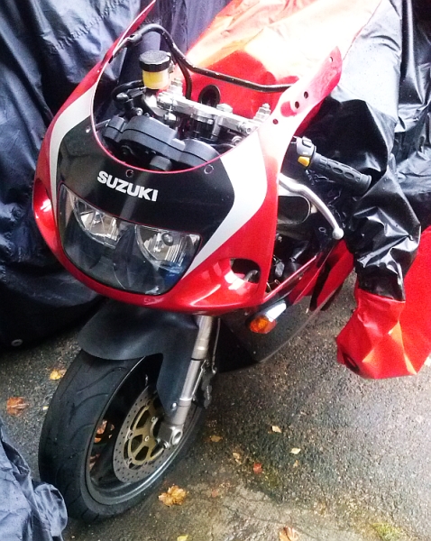

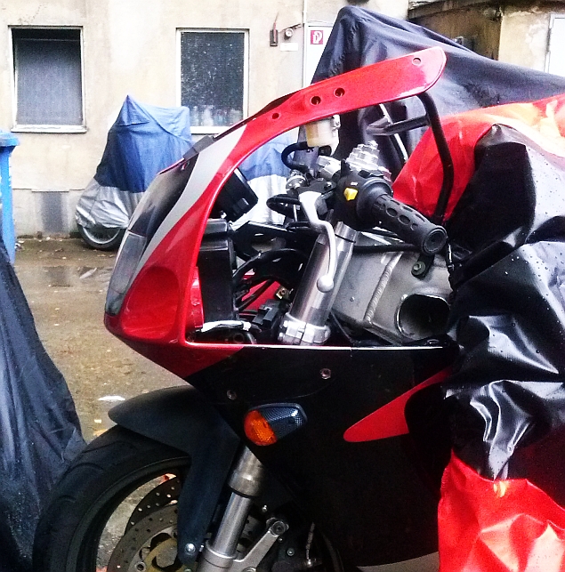

Danke für die Bilder, das Dritte ist so ännähernd das was ich mir vorgestellt habe.

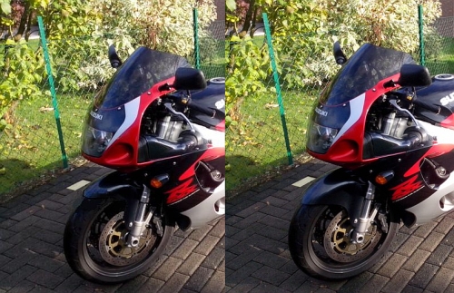

Mal schauen was bei rum kommt. Habe mal einen Fake insziniert mit den Fotos vom Verkäufer, was sagt ihr?

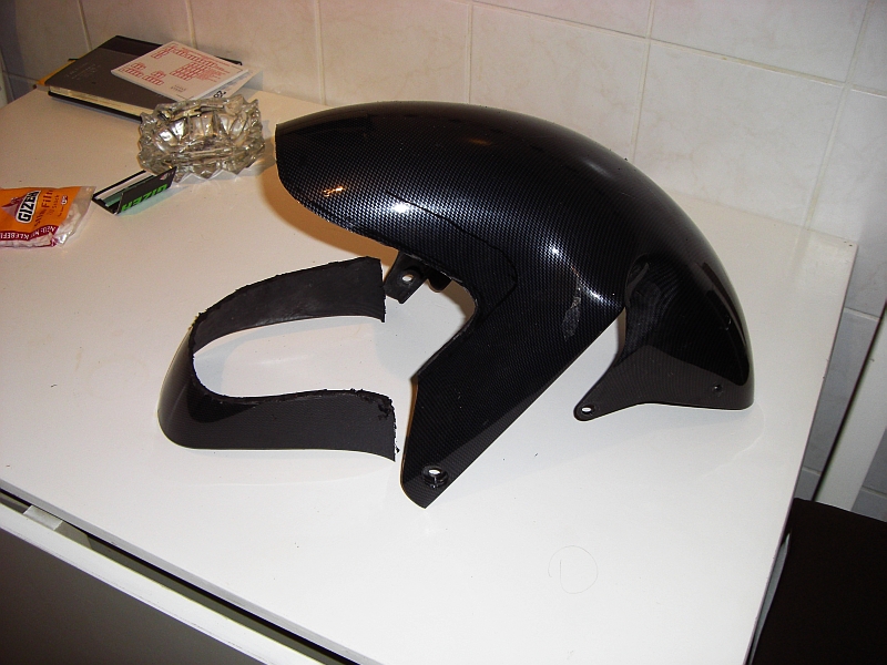

So, habe mich mal langsam herangetraut. Schaut schonmal nicht schlecht aus!

Wenn du es jetzt anbaust siehts wie nen Enduroschutzblech aus ;-) ich würde aber noch die kantige Optik vom vorderen Halter etwas abrunden.

Ist ja erstmal nur ausgeschnitten, grob. Muss noch mit dem Dremel alles genauer abschleifen. Mal sehen was draus wird, muss man eh angebaut sehen.

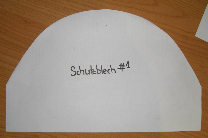

Vorne wird noch abgerunden, musste nur erstmal eine Schablone herstellen. Der Radius wird dem Radius des hinteres Schutzbleches angepasst auf Höhe der Kanzelspitze, schätze so wird es optisch gut passen.

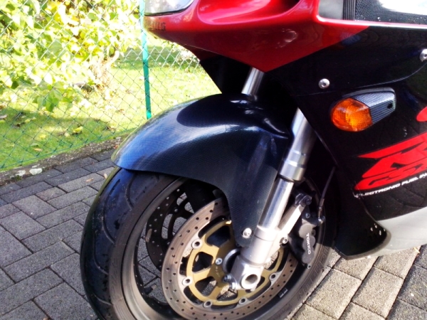

Habe das Schutzblech nun mal probeweiser angebaut und bin sehr zufrieden mit dem Ergebnis. Genau so wollte ich das haben.
Wenn man das nochmal mit dem originalen Design vergleicht, sieht man es besonders gut.
Was sagt ihr?

Schon auf jeden Fall besser als vorher aber...
also ich würde den Schnitt an der Gabel entlang der vertikal verläuft etwas weiter nach oben weiterführen, sodass der Winkel (der bei dir ziemlich nach 90° Grad aussieht) etwas spitzer wird.
Würde wie ich meine etwas stimmiger aussehen.
Ich hoffe du weißt was ich meine :DDD
Ansonsten sehr saubere Arbeit!
Wobei desto länger ich mir es angucke desto besser gefällt es mir.
Schwere Entscheidung :/

Ich find seht 100000 mal besser aus wie vorher. Super Arbeit!!!

Der Fender sieht viel besser aus als vorher.

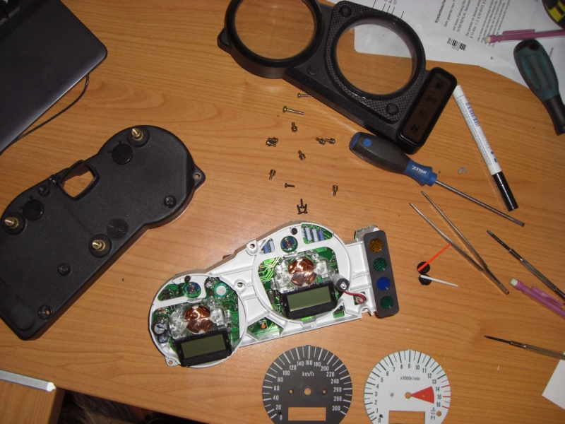

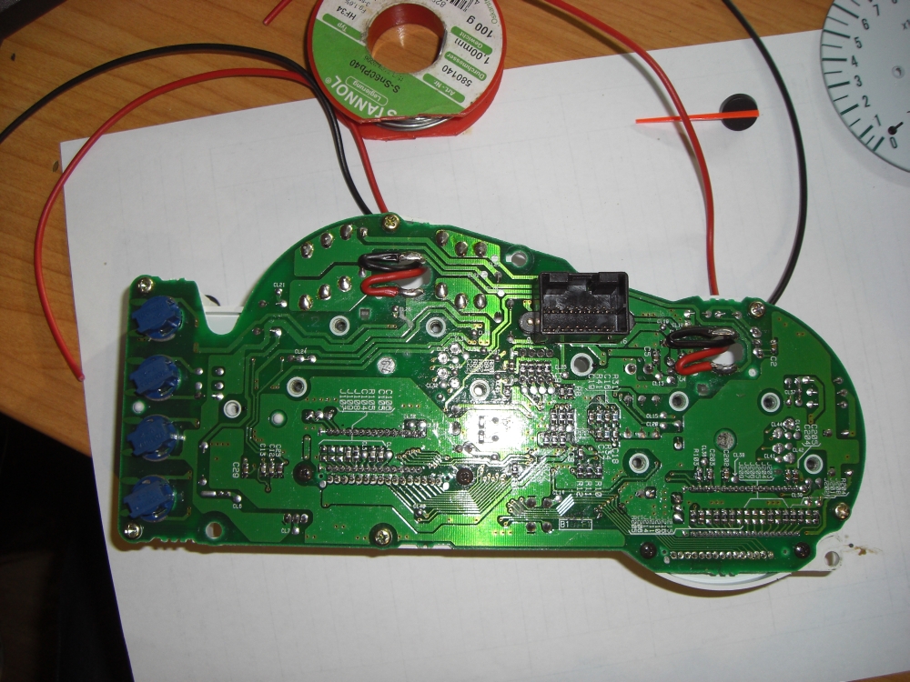

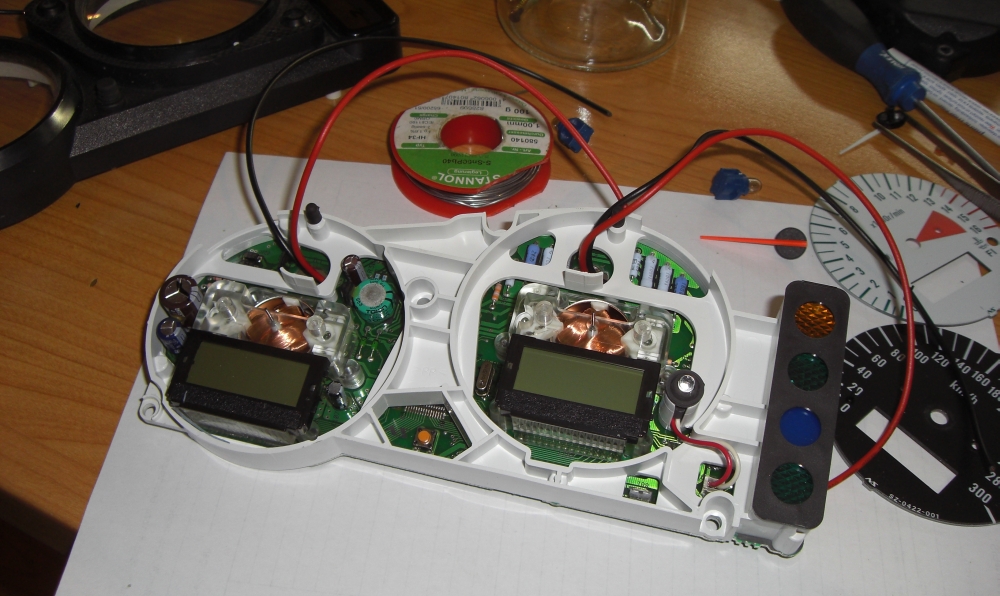

Da mir die Ausleuchtung des Tachos überhaupt nicht gefällt und diese Glühbirnen einfach mittelalterlich wirken, habe ich mich entschlossen das Tacho mal zu demontieren und auf LED umzurüsten. Habe mir bereits Strom gezogen und bestelle mir jetzt erstmal ulrahelle rote LEDs welche ich vierfach in Reihe schalte mit einem 150er Widerstand, hoffe das reicht dann.

Der Fender vorne schaut enfach genial aus viel besser als der Alte

In Reihe würde ich die LEDs nicht betreiben schalte besser vor jede nen Widerstand und betreib sie parallel.
