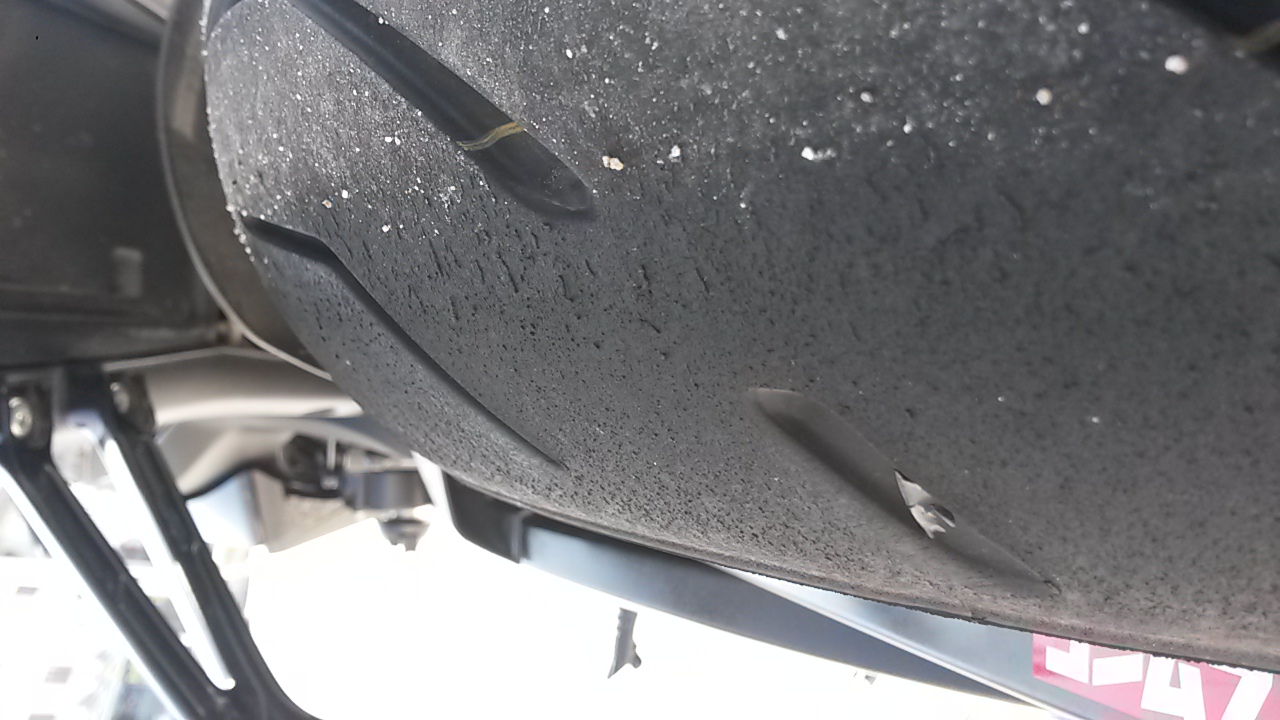

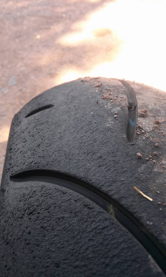

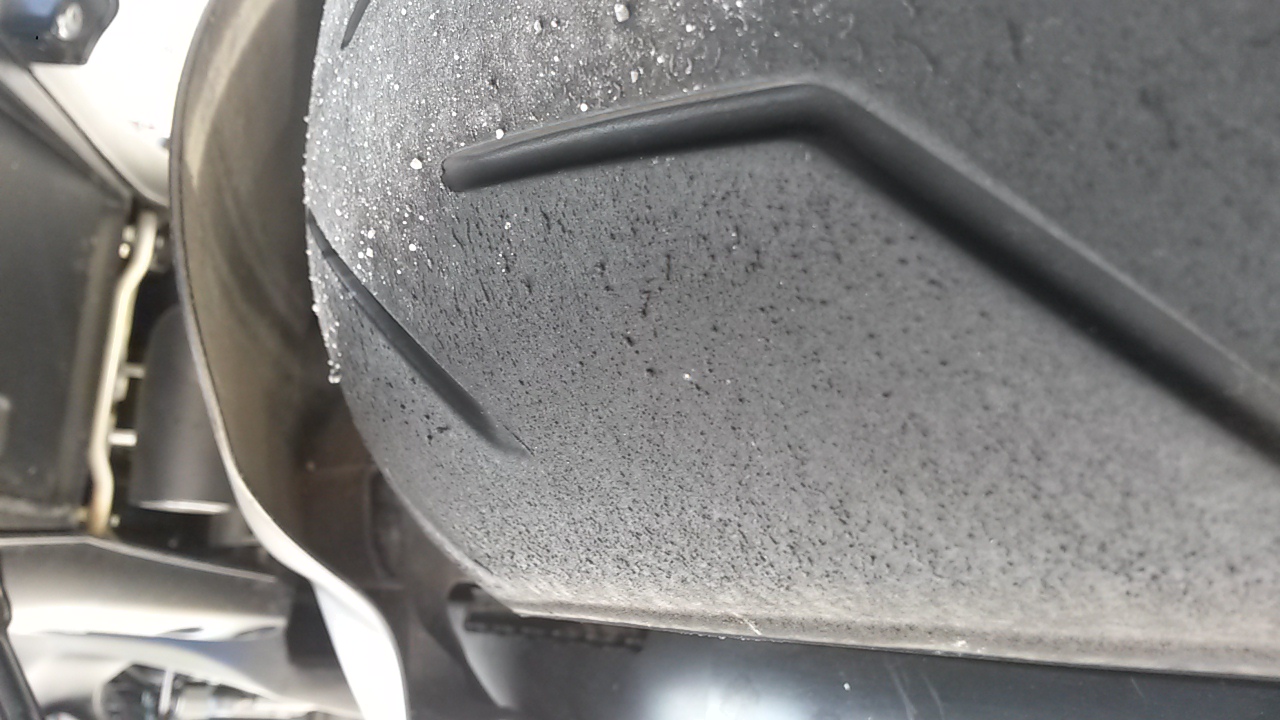

Hallo immer wenn ich auf den obertauern fahre bekommt der reifen seitlich wuzzerl.
Heute 25 grad und die hälfte der strecke waren autos vor mir. Darum heute nicht so schlimm.
Bridgestone s20 evo vo 2,3 bar und hi 2,5 bar.
Dankeuploadfromtaptalk1437290739680.jpguploadfromtaptalk1437290753452.jpguploadfromtaptalk1437290766026.jpg

Hi
das ist ganz normal bei sehr weichen Reifen, die Hersteller versprechen immer mehr Grip. Aber umso besser ein Reifen klebt umso weicher ist er in der Regel auch was widerrum auch wenig Laufleistung zur Folge hat aber wie gesagt dafür sehr gute Haftung.
Die Reifen werden teils sehr warm und durch die Beanspruchung beim Gas geben oder in die Kurve legen wird er dann teils rau und schuppig aber keine Sorge das ist normal.
Hat mein Dunlop auch bzw mein damiliger S20 auf der GSX-R sah genauso aus.

Ganz normal, wird mit der Zeit mehr, wenn man schneller Fahrt.
Irgendwo hin muss der Gummi ja wenn ein HR teils nach 2000km runter ist ;)

Reifen ist doch schön gleichmäßig geschuppt, scheint soweit man erkennen kann doch alles klasse zu sein. Anfangs sieht es ein wenig nach Graining aus. Vielleicht nen bissl länger warm fahren, aber ansonsten alles fein bevor man den Reifen höher belastet.

Zum Thema Reifen, das ist ein übliches Bild wenn Reifen bei guten Temperaturen anfangen zu arbeiten ,man kann fast schon sagen es ist gewollt. Wenn dein Reifen nicht ännährend so aussieht dann gehen wir hier davon aus das du nicht wirklich deinen Reifen beanspruchst und lieber über Tourenreifen nachdenken solltest.

Meiner Erfahrung ist die Bildung solcher Gummiwürste im wesentlichen von den Faktoren Reifentyp, Temperatur (Strassenoberfläche) und Fahrgeschwindigkeit abhängig.Soll heißen je weicher der Pneu,je heißer der Asphalt und je höher das Tempo um so mehr sichtbarer Abrieb bzw.aufgeraute Reifenoberfläche. Ich habe mich gefreut als ich vor 2 Wochen im Schwarzwald mal wieder ein paar Gummwürstchen am Hinterreifen "herausgefahren 'hatte,beim Temponiveau in der CH ist das eher nicht zu schaffen.
