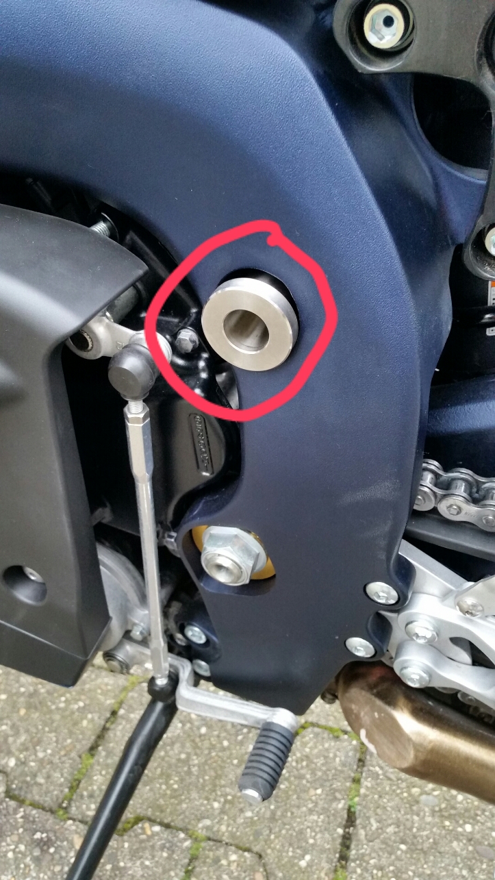

Ok das gucke ich mir gleich mal an.
Das ist ein Warrior Ständer.
Befürchte dass ich den Bolzen zu weit rein geschraubt hab da ich keinen Drehmomentschlüssel hier habe...
Verbiegen tut sich da nichts....
J
jan86
16.06.2013
1.030
Ich würde das Motorrad runterlassen und erstmal alle Schrauben mit einem Drehmoment-Schlüssel festziehen.
Liegt die Hülse denn plan am Rahmen an? Das könnte es sein oder meinst du mit Bolzen zu weit rein, dass er quasi in der Hülse rauskommt?
Das könnte nämlich auch sein.
Der Bolzen am Ständer muss bis zur Kante in die Hülse am Rahmen.
Da die Hauptmutter ja mit ca.180Nm angezogen wird (bin mir gerade nicht sicher aber steht in der Anleitung) würd ich erst sicherstellen dass die auch so fest ist.
Mit einer kleinen Ratsche wird es schon schwer bzw. müsstest du viel Kraft aufwenden.
Die Hülse im/am Rahmen wird ja nur mit 30Nm von der anderen Seite angezogen (laut Suzuki Handbuch, ich meine genau waren es 27Nm; beim Constands wären es 50Nm laut Anleitung die ich von dem habe).
Ich war wegen der Hülse bei Suzuki weil ich dachte dass man die "Burgzinne" wofür man Spezialwerkzeug braucht rausdrehen muss, was dann natürlich nicht so war.
Also keine Probleme mit 30Nm, kam mir zwar auch wenig vor aber steht auch echt so im Handbuch :-)
Seid dem hängt mein Motorrad ohne jegliche Probleme.
Hoffentlich bekommst es hin :-)

Also 30Nm meinste. Das klingt ja echt wenig.
Danke dafür.

Ich hole mir mal einen Drehmomentschlüssel...
Auf der linken Seite ist die Hülse, auf der rechten Seite die lange Schraube.
Die Hülse hat ein Gewinde wo die Schraube mit fest gezogen wird.
Wenn ich die Schraube nun löse dann bekomme ich die Hülse irgendwie nicht aus dem Rahmen.
Der große Bolzen geht komplett in die Hülse, der kleine Bolzen guckt noch ca 1,2cm raus. Siehe vorletztes Bild.

Dann schraub mal die lange schraube (rahmenachse) ein bisschen rein. Nimm dir nen schraubendreher und hau mitm hammer bisschen auf die schraube. So sollte sich die verklemmte hülse lösen.
suzi&strolch
suzi&strolch
21.04.2013
341
Hamburg
GSXR 1000 K6
Also den schraubendreher halt auf den schraubenkopf halten, so als verlängerung. Und dann mitm hammer hinten aufn schraubendreher klopfen.
Danke dafür.
Ist aber wirklich so und bei mir hält es auch ohne Probleme :-)
P.S.: Die Hülse sollte schon komplett lose sein wenn die Schraube nichtmehr festgezogen ist.
Die Hülse soll ja nicht innen an dem Loch des Rahmens anliegen sondern hinten an der planen Fläche der Hülse.
Vielleicht ist diese Kante an der Hülse auch zu dick um in den Rahmen zu passen?
Ich hab nur eine Hülse ohne so eine Kante (mit sieht natürlich schöner aus) macht aber echt 0,0001% von der Optik aus und kommt aufs gleiche raus.
Hoffentlich bekommst du es hin.

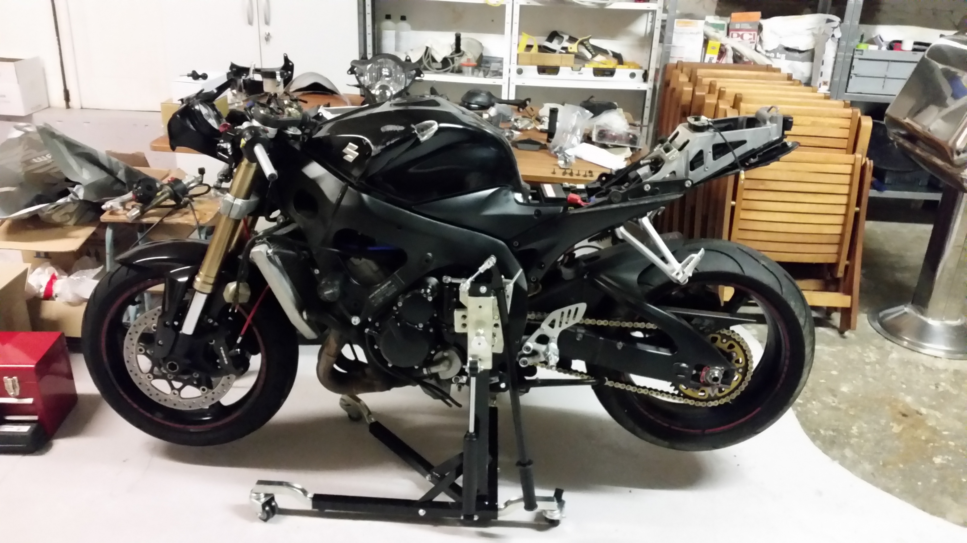

So ich hatte mir eigentlich überlegt einen Zentralständer selbst zu bauen,
aber nach dem gutem Angebot vom Warrior Ständer hab ich nicht lange überlegt und diesen direkt geordert.
Der Versand geht wirklich sehr schnell 3 Tage waren es.
Und von der Verarbeitung her optisch sah alles Top aus.
Habe das Teil dann zusammengebaut und gestern mal ausprobiert.
Die Anleitung ist ganz ok aber nicht ganz perfekt.
Das Anbringen der Hülse am Bike war ein Kinderspiel.
Das Einstellen ist etwas mehr Arbeit gewesen, würde sagen zu 2 geht das einfacher.

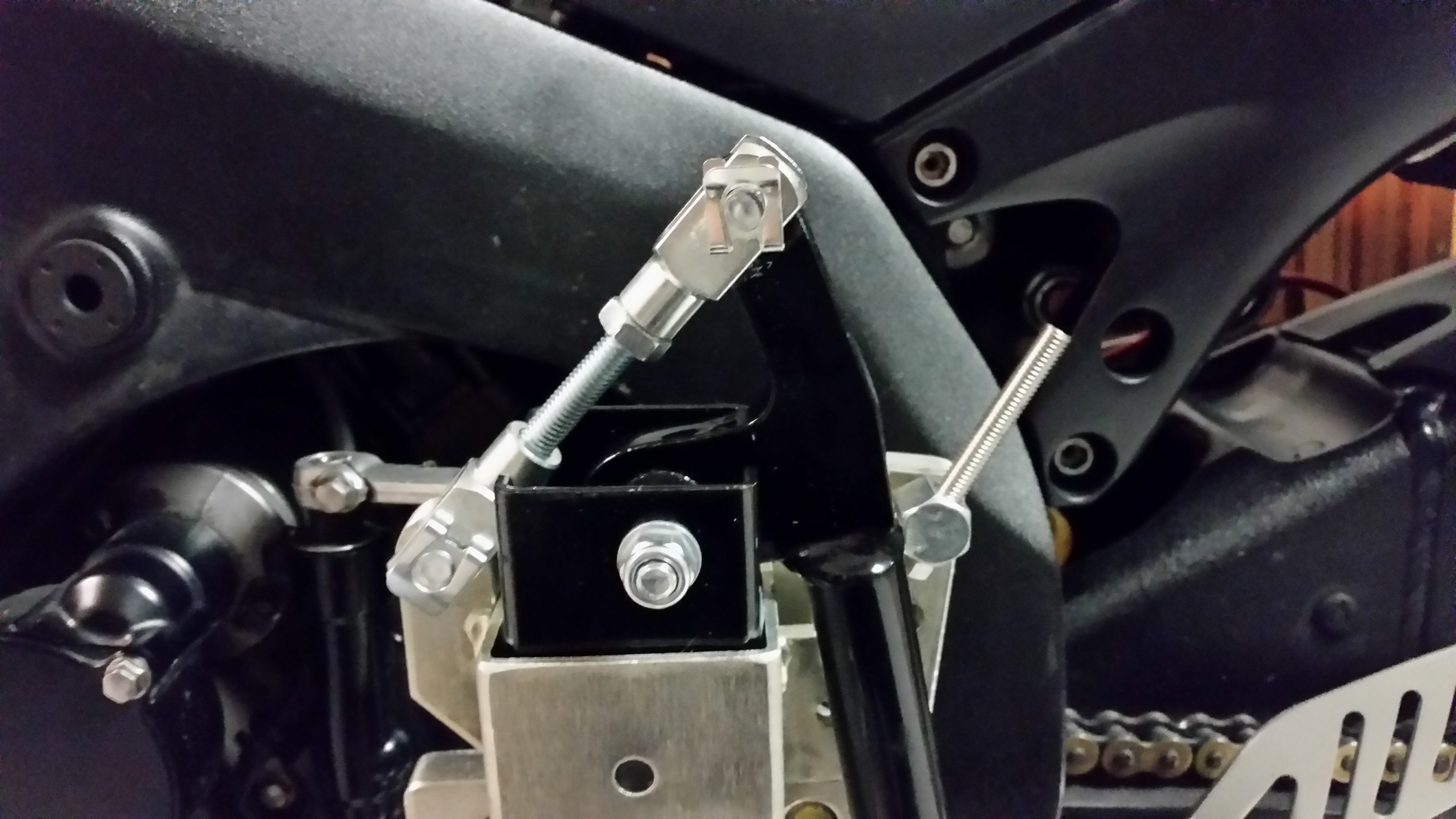

Nur das man was an der Gewindestange die am Hebel fest ist verstellen muss war nicht klar.
Denn wenn ich das Bike angehoben hab ist der Sicherungsstift nicht eingerastet.
Nach etwas verstellen hat es zwar geklappt, aber dann hat sich die Gewindestange verbogen.
Hab mir das dann genauer angeschaut und die Lösung gefunden.
Sie war zu lang eingestellt und hat gegen den Hebel gedrückt.
Ist etwas schwer zu erklären aber, wenn man es sich genau anschaut sieht man das.
Die Gewindestange erneuere ich noch.
Vielleicht war sie nicht richtig vormontiert, sodass der Sicherungsstift nicht eingerastet ist.

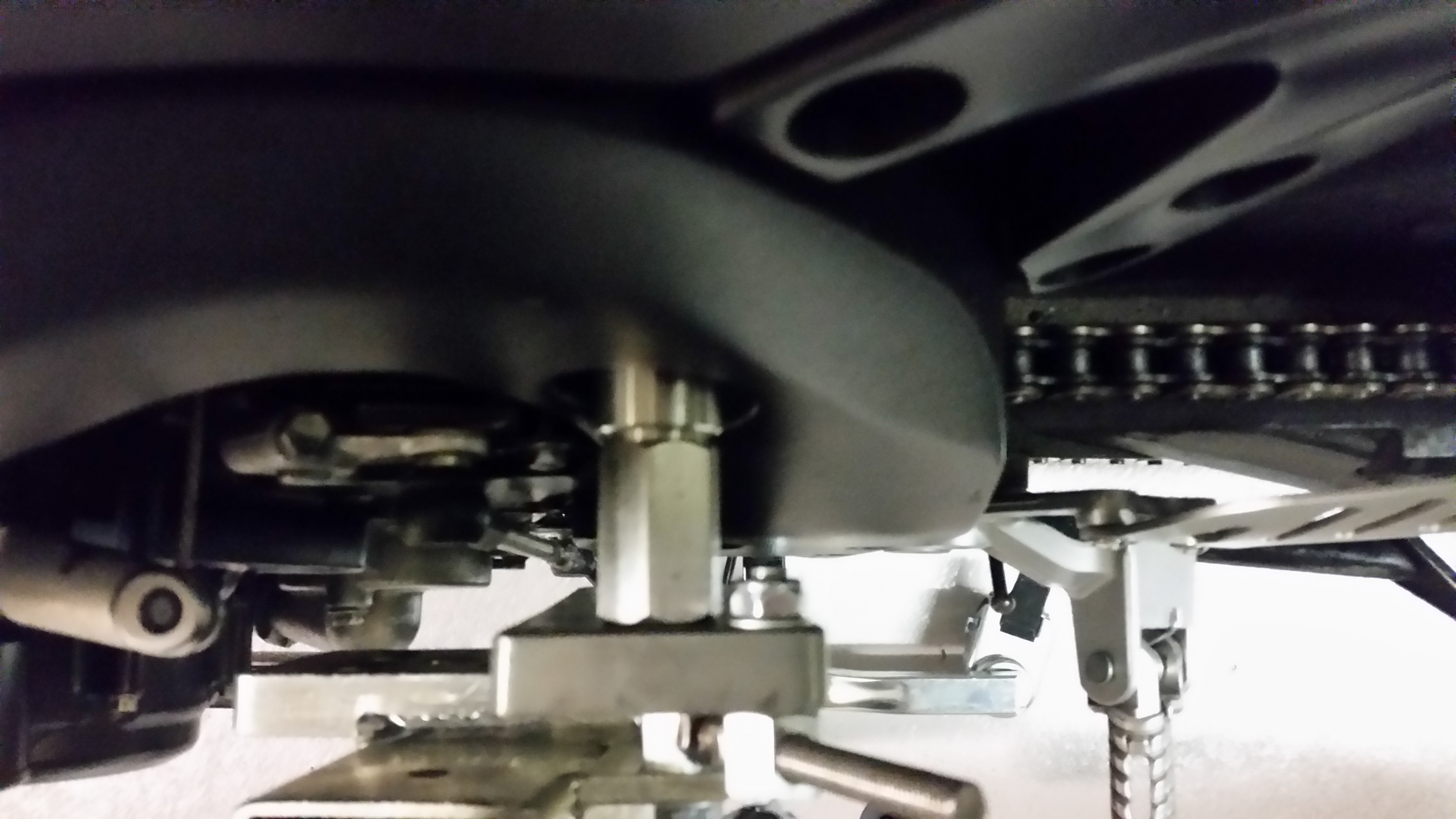

Nun zu den aktuellen Problemen:

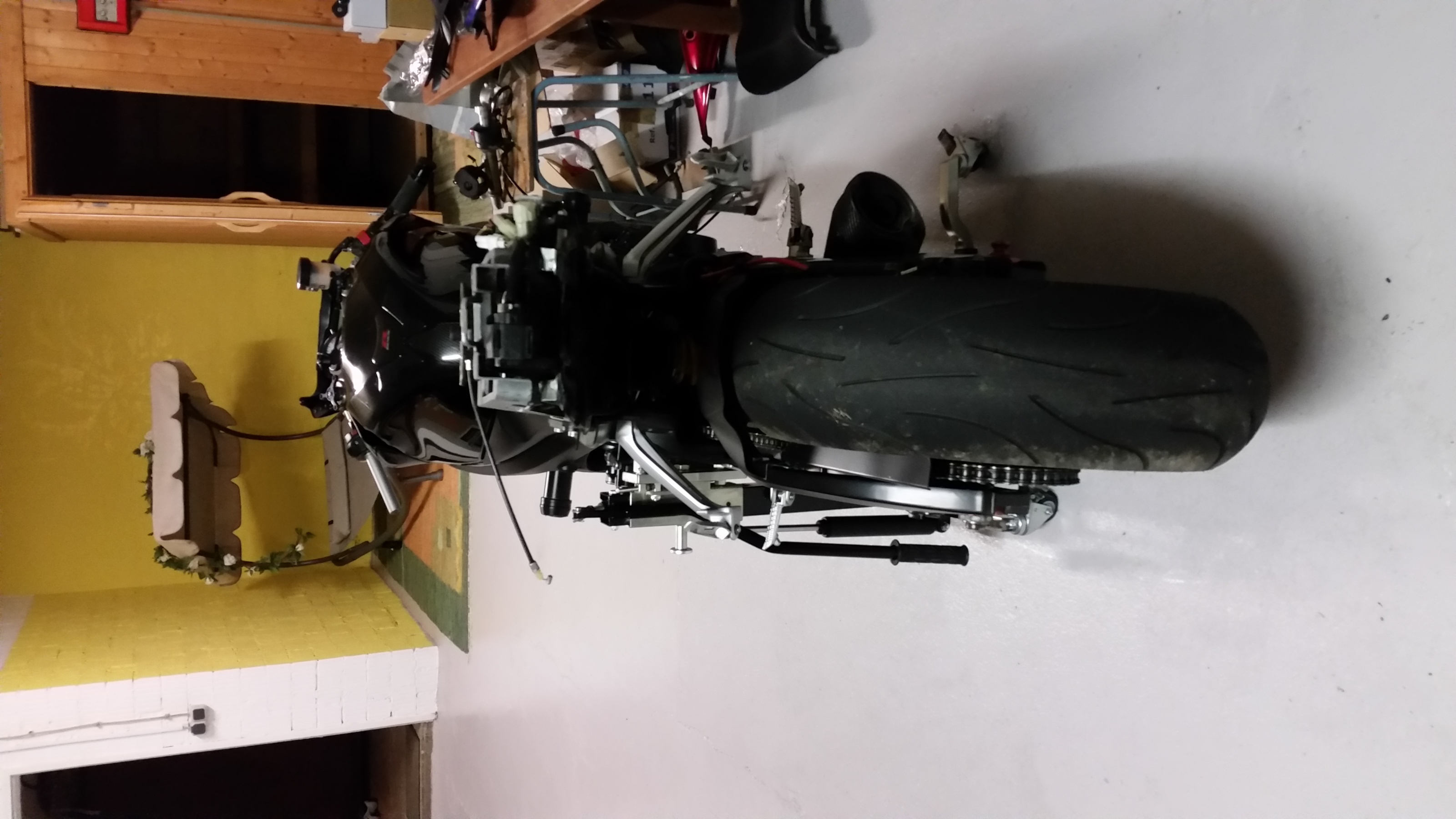

Das Bike rutscht beim anheben ein ganz kleines Stück von der Hülse, ist das bei den anderen Warrior Besitzern auch so,
oder ist das nur eine Einstellarbeit?
Was mich noch wundert das es recht schief darauf hängt, obwohl der Ständer sowie die Hülse am Bike sehr gerade scheinen.
Wie ist das bei euch?
Ich hänge mal ein paar Bilder an.
Hab das letzte Bild auf dem PC drehen können wir ich wollte,
aber hier macht er das immer so rein. Sorry keine Ahnung woran das lag.
Gruß
Xperia
Freak
Freak
04.01.2008
807
Bottrop
Gsxr 1000 L1
Meine Gixxer hängt auch ein wenig schief auf dem Warrior, abrutschen tut sie jedoch nicht von der Hülse.
Ich habe einfach etwas zum ausgleichen unter die Rollen zum ausgleichen gelegt. (Ein Brett).
In Google tritt dieses schiefe Problem wohl häufiger auf.

Ist nur Einstellungssache! Bei mir ist die Hülse komplett drin, alles gerade hab mal meinen Beitrag von Seite 4 kopiert:
Also ich habe die Platte so eingestellt, dass ich beim ansetzen die rechte Seite des Ständers leicht anhebe, damit das Motorrad im aufgebockten Zustand auch recht gerade steht.
Bei mir wär der Ständer ansonsten auch an den Schalthebel gekommen und das Motorrad hätte nicht gerade "gehangen".
Wird bei dem Video von Bursig oder Biketower auch so gemacht mit dem anheben, kann das Video also empfehlen aber weiß nichtmehr welches es war :-)
Viel Erfolg!
Nachtrag: Hier nochmal mein Bild aus dem Thread wie ich die Platte eingestellt habe. Kann mit Sicherheit bis auf eventuelle Feineinstellungen so übernommen werden.
http://www.gsxr-freaks.info/vb/forum/attachment.php?attachmentid=62300&d=1389785245
Ich hab die Halteplatte quasi gespiegelt montiert da es sonst nicht so gepasst hat wie ich wollte bzw. so einfach besser passt, ach schaut einfach selbst :-)
