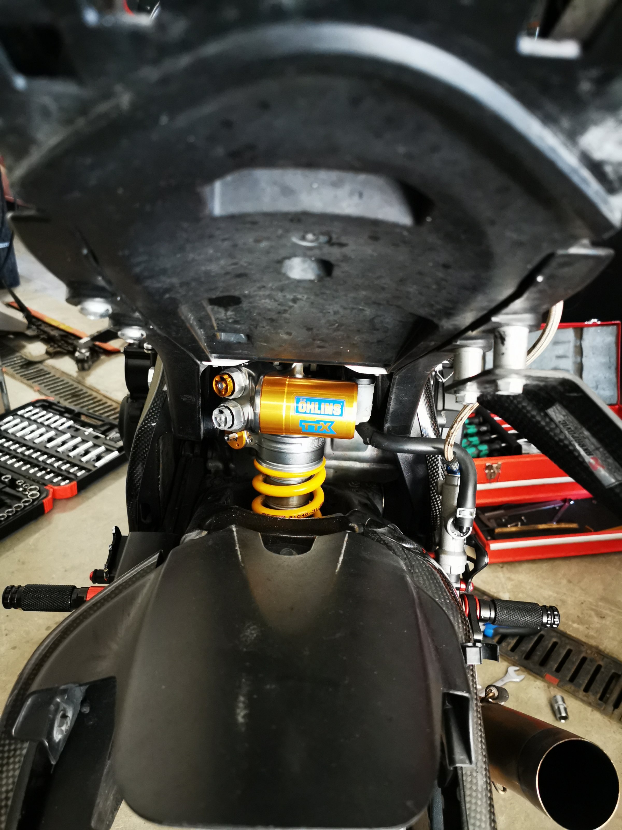

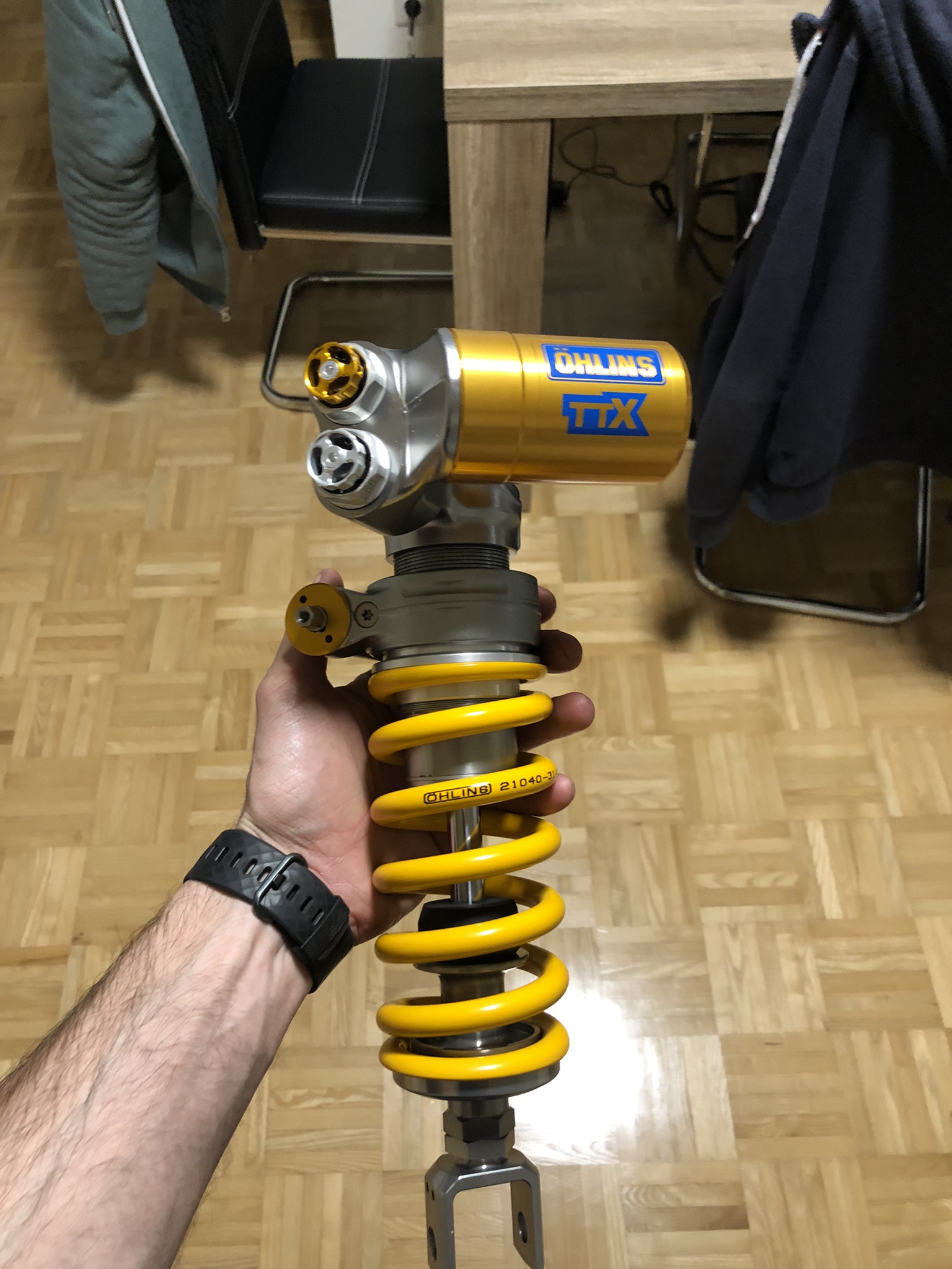

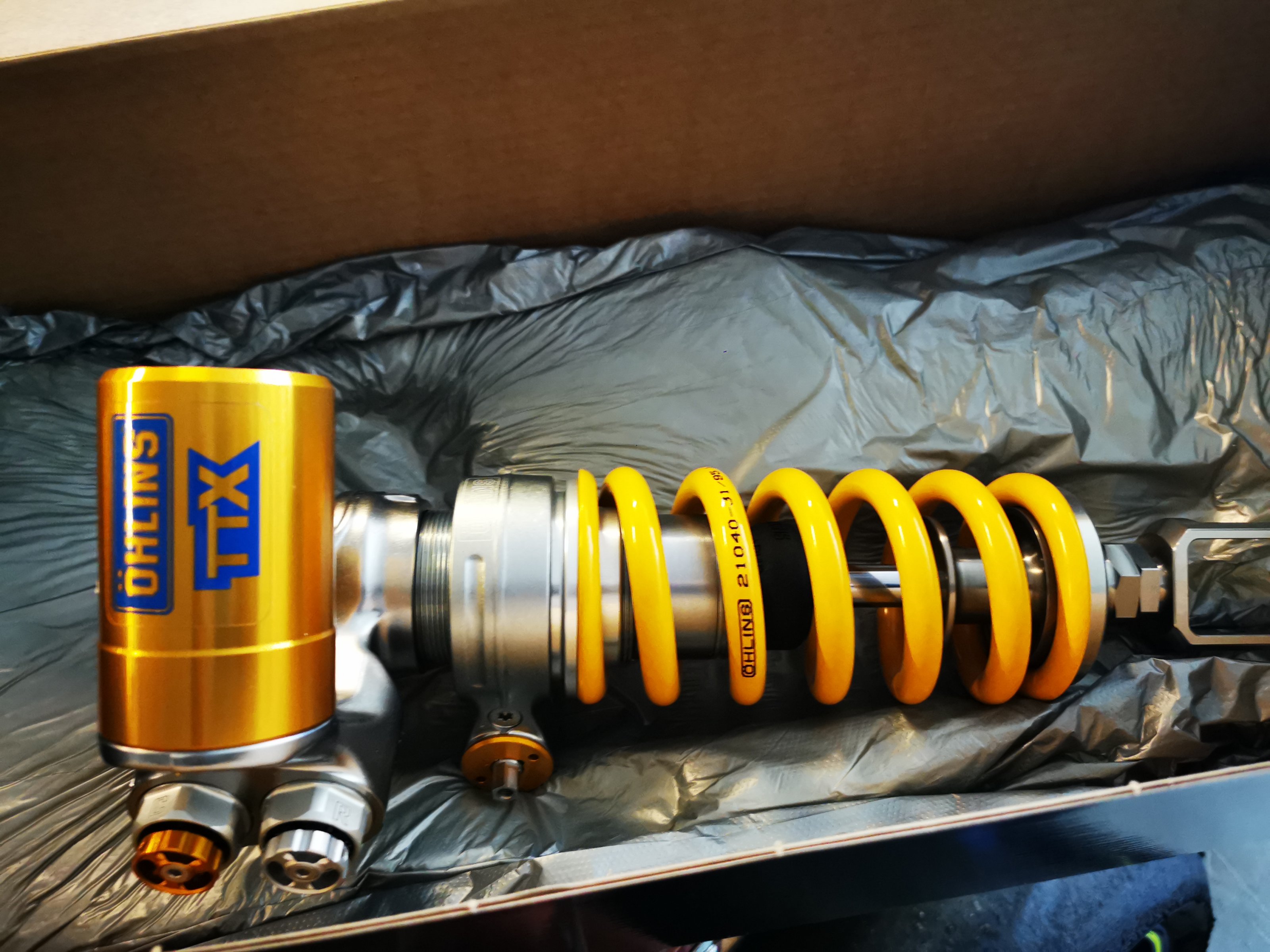

Inzwischen habe ich noch mein Federbein bekommen. Da wir das TTX GP bestellt haben, mussten wir noch die untere Befestigung ändern. Nun merkten wir beim Umschraubenn dass der andere Befestigungspunkt minimal länger ist als der vom GP was bedeutet, das Federbein kann nicht kürzer als 322mm eingestellt werden. Wie lang das Originale ganz genau ist kann ich nicht sagen.
Das TTX GP (ab L1) ist mit 319mm +2/-4mm angegeben,
das TTX RT (für die K8) mit 320 +3/-3mm, also mit meinen derzeit 322mm wäre ich noch in dem Bereich wo auch das RT wäre. Die Frage ist eben nur wie lang mein Originales ist und wie sie dann steht.
Ich werde das Federbein so mal verbauen und hoffen das mein Cartridge auch bald kommt, denn dafür gibts inzwischen keinen Liefertemin mehr, erst hies es Januar... Wenns dumm läuft dann fahr ich erstmal das Originale weiter...
Naja, auf jeden Fall werden wir meine Maschine dann mit dem TTX GP auf die Radlastwaage stellen und den Schwingenwinkel vermessen, dann kann mir mein Tuner mehr dazu sagen ob er das Federbein anpassen muss (da er im Prototypenbau tätig ist hat er Glücklicherweise alles an Know How und Maschinen) oder nicht. Wir können durch die Anhebung der Front auch die Geometrie wieder anpassen, muss aber am ende natürlich alles zusammen passen. Da vertraue ich ihm aber voll und ganz da ich keine Ahnung hierbei habe. Aus dem Grund habe ich auch bei ihm bestellt damit ich ein guten Support habe, und das bei mir in der nähe.

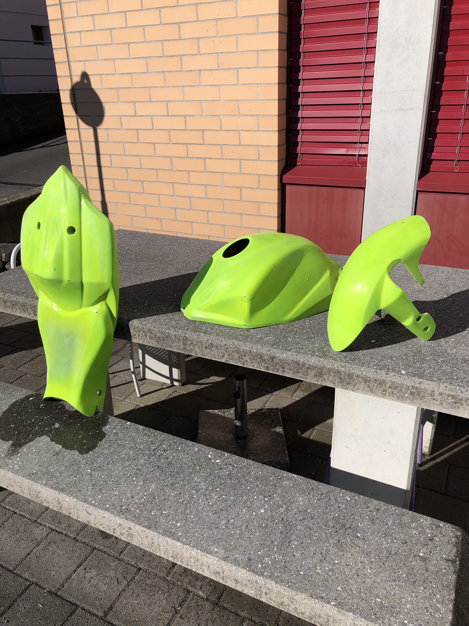

So, nächster Step der mehr oder weniger Parallel passiert, neuer Lack/Design. Das Gelb hat ausgedient, also alle Aufkleber runter.
Da ich beim Bekleben im Mai nicht so drauf geachtet habe dass der Lack völlig durchgetrocknet ist, hafteten die Kleber extrem gut, der Lack zum Glück auch, aber dennoch blieben die Klebereste auf dem Lack, was entsprechend zum Kotzen war.
Erstmal ne ewigkeit die ganzen Aufkleber runter, und dann ne ewigkeit mit Etikettenentferner den Kleber entfernen und den rest weg schleifen. Insgesamt schätze ich war ich so 4-5h dran.
Nun ist aber alles weitestgehend Vorbereitet und wenn ich bis zum Wochenende wieder fit bin wäre der Plan, Samstag Verkleidung neu Lackieren, Sonntag bei passenden Wetter Schwinge raus, alle Lager reinigen, und wenn i.O. (vermutlich schon, Schwingenspiel ist alles im Grünen bereich) nur neu Fetten und zusammen mit dem TTX GP wieder einbauen.

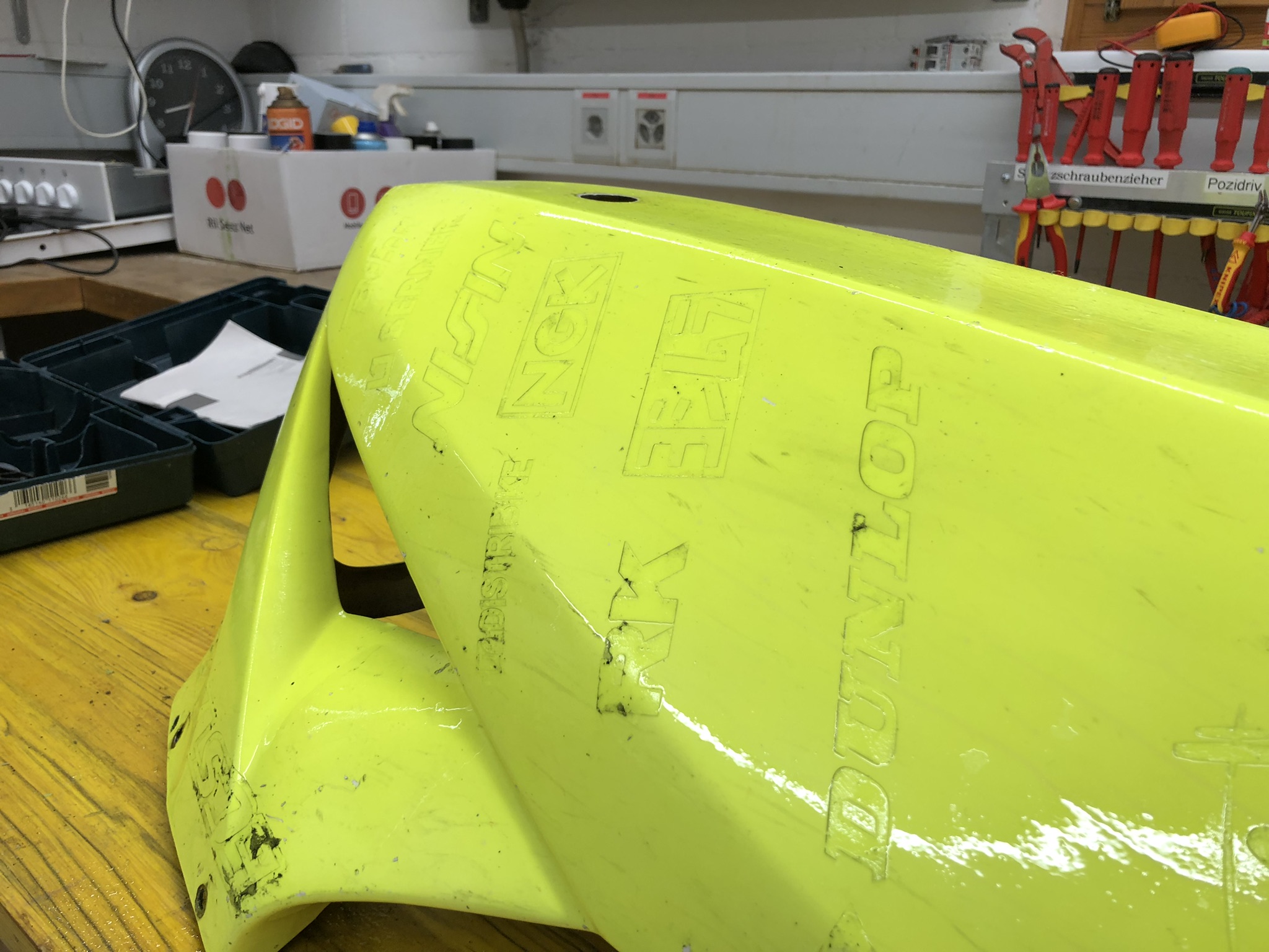

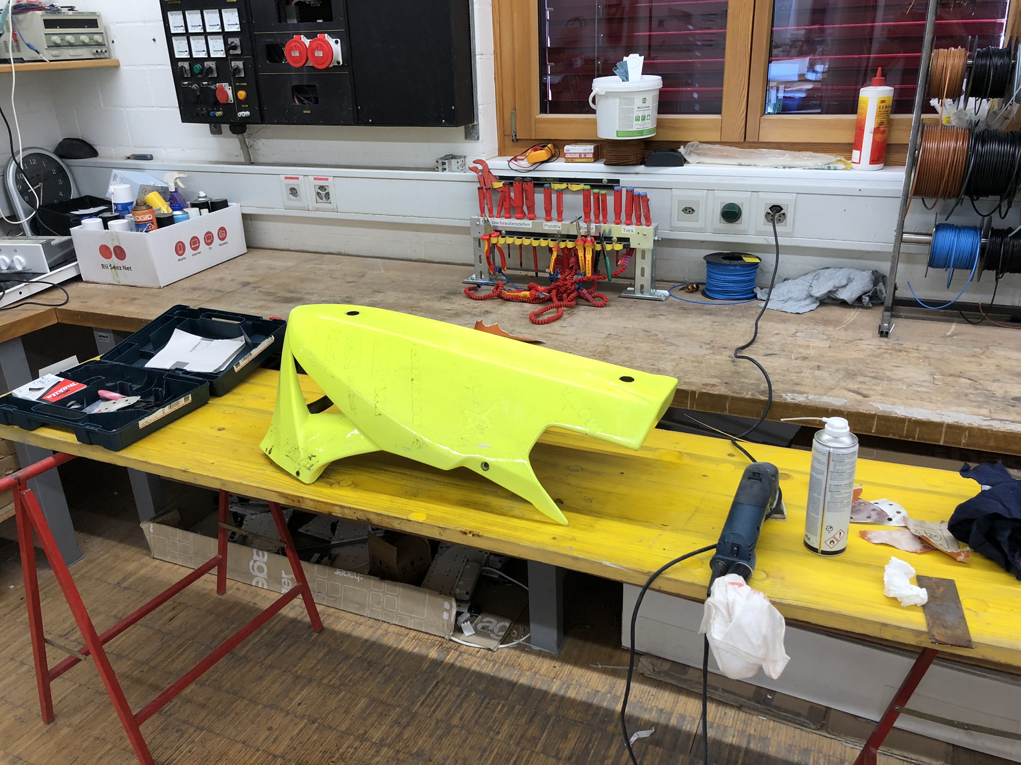

Nachdem ich letztes Wochenende die Verkleidung von den ganzen Aufklebern befreit habe ging es diesen Samstag ans Lackieren, aus Temperaturtechnischen und Platztechnischen Gründen dieses mal beim Arbeitskollegen.
Und siehe da, der Lack wurde einfach viel besser, Klarlack sieht nun auch Glänzend aus. Nur da es dort nicht direkt beheizt war, habe ich zwischen den Lackiergängen immerwieder mittels Heizpilz etwas nachgeholfen. Durfte nur noch vergessen das Teil wieder abzuschalten wenn die Dosen raus kamen, sonst wäre ich wohl in den Nachrichten gekommen :D:D
Ergebniss ist 1a wie ich finde, Dekorsatz sollte auch diese Woche kommen, dann wird angefangen zu Bekleben, bin schon aufs Endeergebniss gespannt.

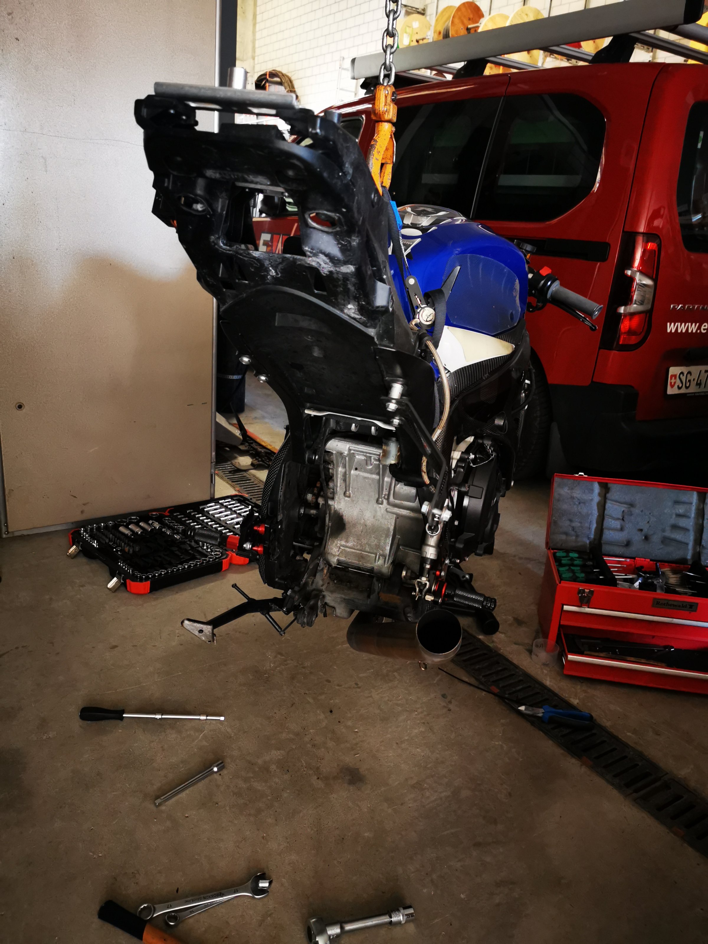

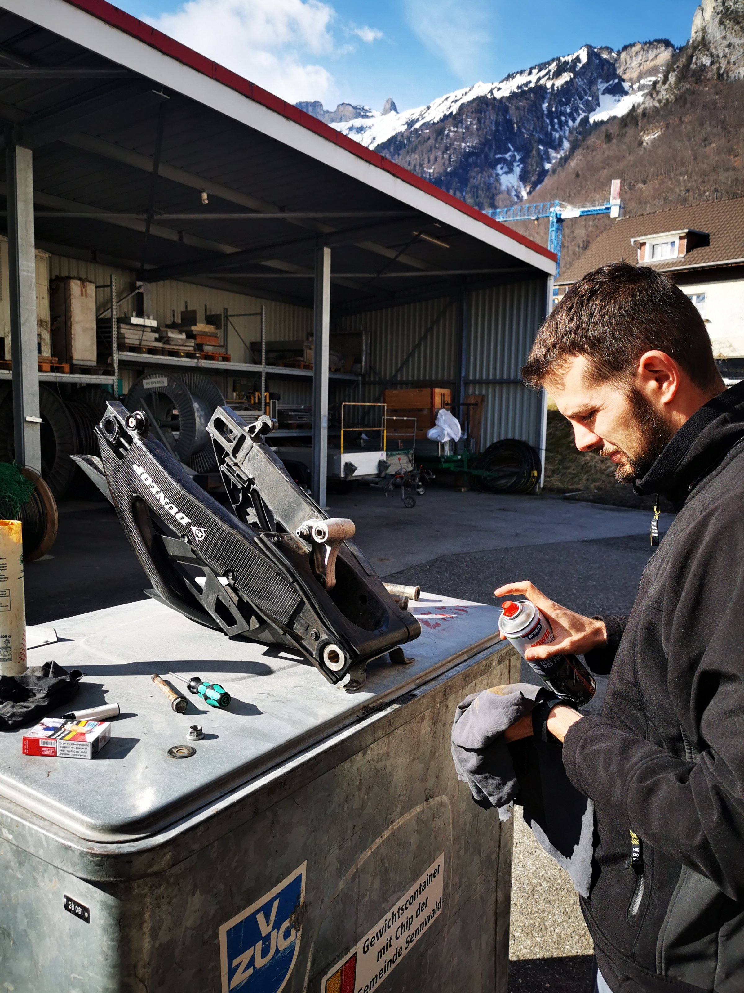

Am Sonntag ging es dann direkt mit der Schwinge weiter, Maschine rein in Transporter und ab zur Arbeit da wir dort einen Massiven Flaschenzug haben um die Maschine hoch zu heben. Gesagt getan, Motorrad hoch und dann alles ab, Endtopf weg, Reifen raus, Kette ab (brauchte ich eh ne neue), Umlenkung vom Federbein raus und dann konnte es schon an die Schwinge gehen. Schrauben waren alle gut zu Lösen, hätte ich mir anders gedacht, einzig die Lange Schraube die die Dämpferstange festhält wollte fast nicht raus, also die Mutter löste sich super, aber die Schraube wollte einfach nicht raus kommen, nur mit beherzten Schlägen löste sich es dann.
Nebenbei der Grund für den Ausbau -> alle Lager checken Reinigen und neu Fetten. 1-2 Lagerungen hatten gefühlt schon leichte Punkte wo sie hakelig waren.
Nach dem Reinigen wurde reichlich gefettet natürlich mit einem Langzeit Fett für Lager aus der Industrie, soll ja halten.
Lager sahen alle mehrheitlich sehr gut aus, klar haben sie nach der km Leistung leichte laufspuren, aber die sind hier nicht so Tragisch wie beim Lenkkpflager.
Also wieder alles zusammen und in dem zuge das TTX GP mit rein. Nach grober Kontrolle ist das Originale aber ca. 317mm lang, also 5mm kürzer. Durch die Umlenkung was eine Übersetzung von 1:3 hat ergibt sich eine Heckerhöhung von 15mm was die Geometrie doch massiv verändert. Hier wird vermutlich bearbeitet werden müssen. Aber gehe heut zu meinem Tuner mit dem alten Federbein um es genau abzumessen, dann wird er mir sicher mehr sagen können.
